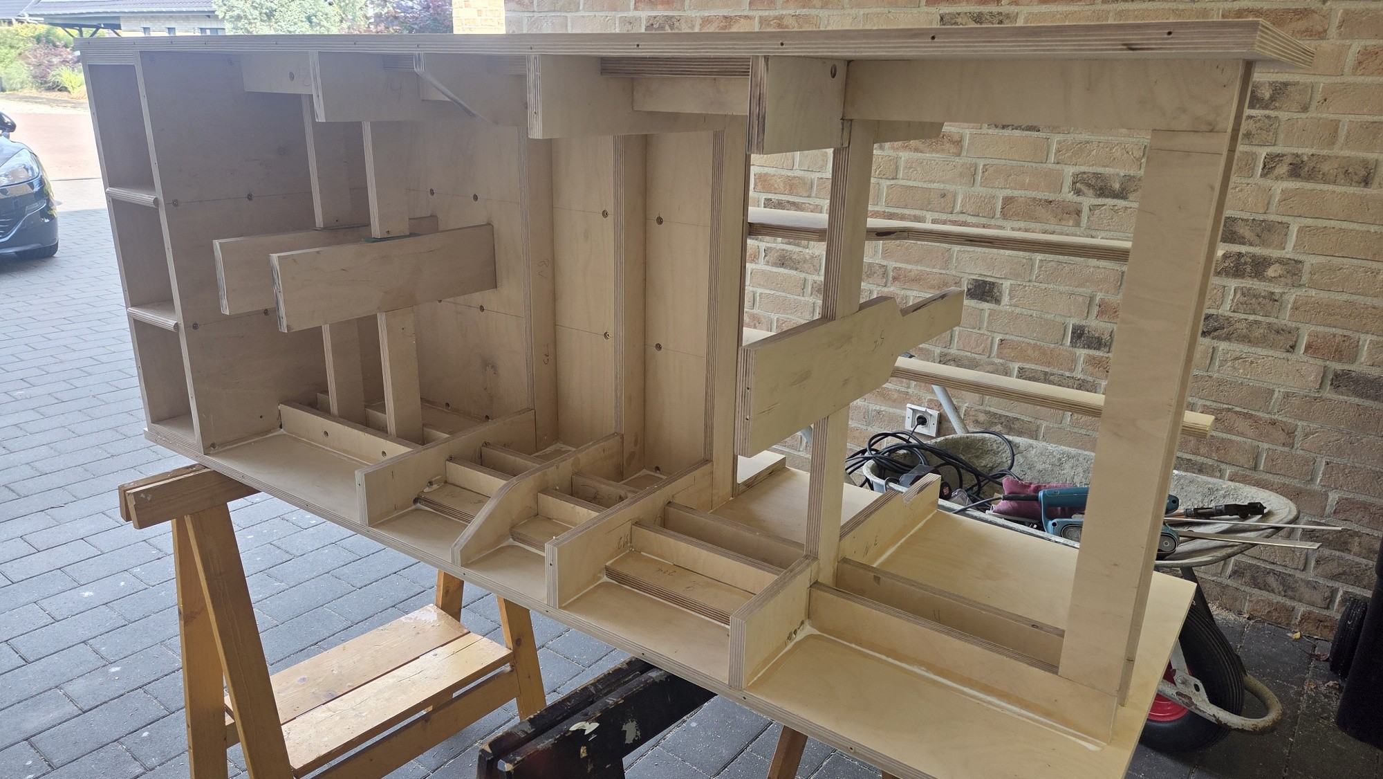

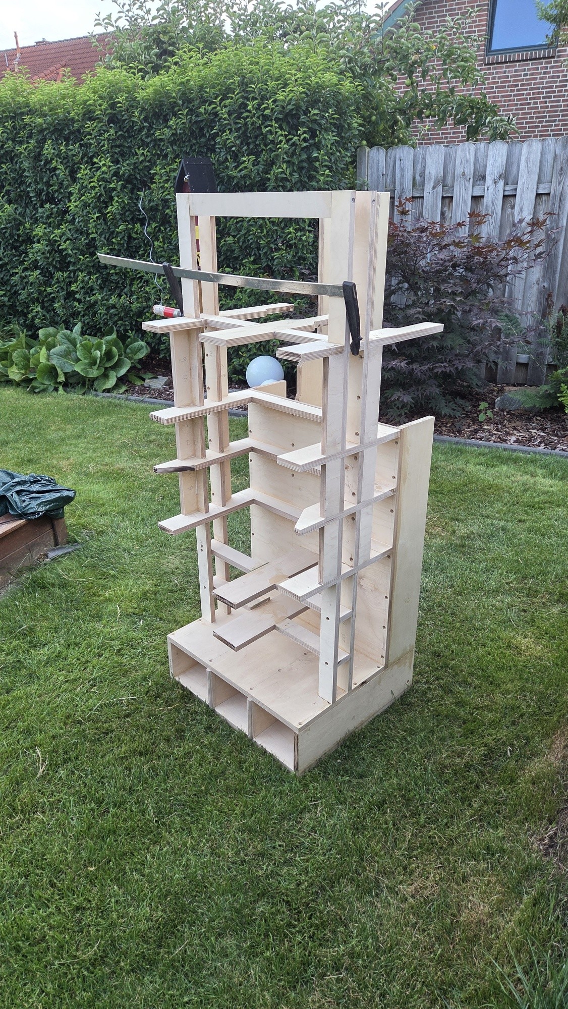

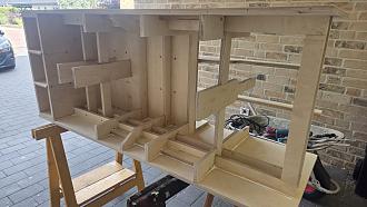

Es musste noch mehr verstrebt werden und eine Lage MDF drüber weg gelegt werden.
Mit 160Kg steht er nun auch Stabil ohne zu wandern.

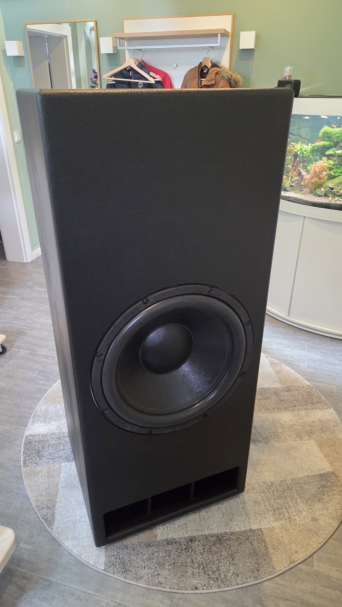

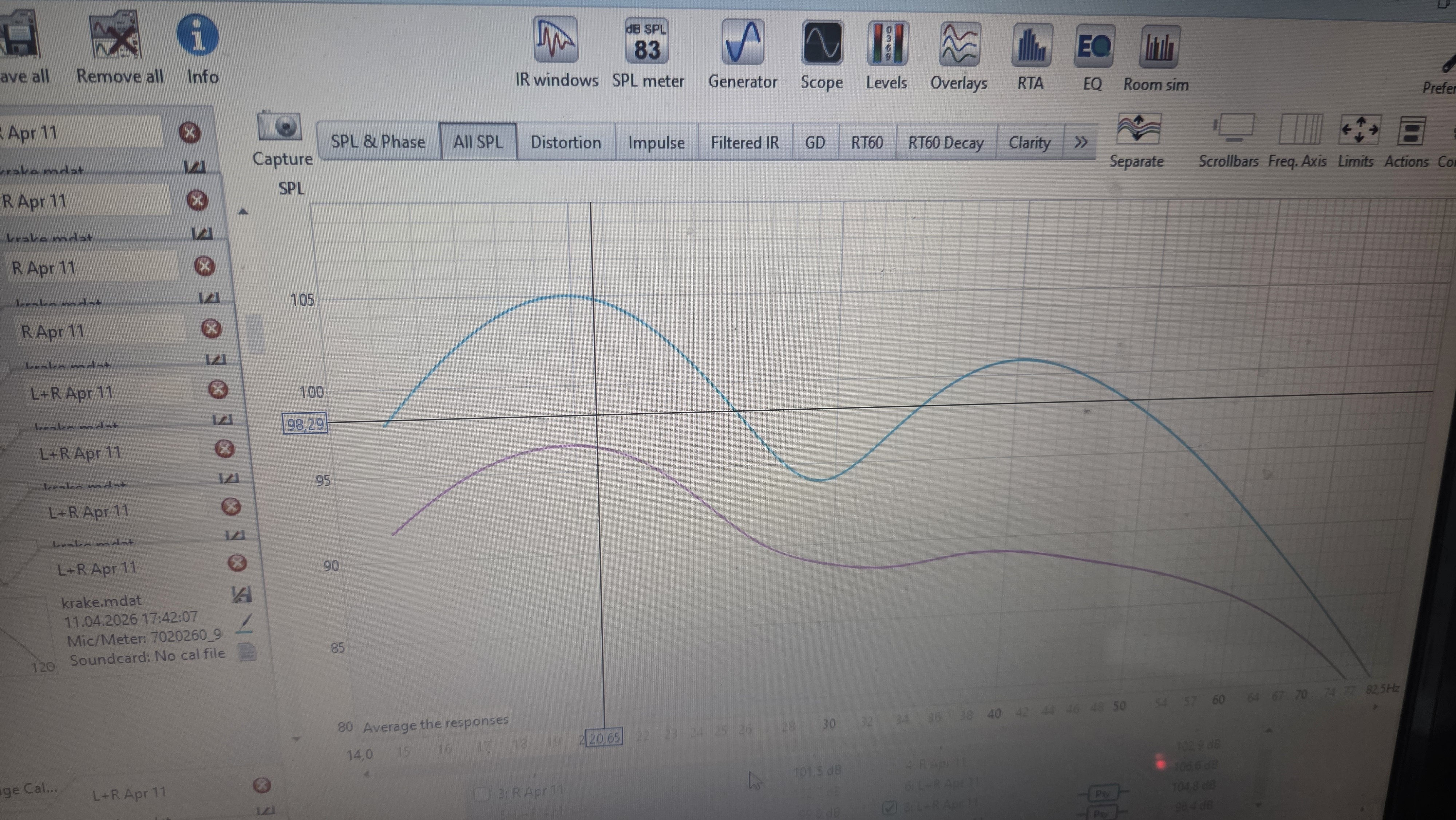

Ich musste bei 20 Hz -12db einstellen um es halbwegs zu zügeln. Der Pegel ist zwischen 15 und 25Hz stärker also zwischen 30 und 40Hz, so wie es sein sollte. Dennoch bei Musik mehr als genug Pegel, in Verbindung mit den 4 TIW 300 der Front sehr stimmig, spielt passender zusammen als mit dem TL.
Der Verstärker ist auf 2500 RMS begrenzt, der Limiter kommt selbst bei 15Hz so das der Hub vom Chassis noch nicht ausgereizt ist.
Der Sub ist also save und nicht zerstörbar.
Zwischen 15 und 22Hz bekommt man Angst wenn man mit Einzelfrequenzen das ganze ausfährt. Der TV Wackelt bedrohlich an der Wand, in der Küche wandert Geschirr wenn es auf der Spüle steht. Die Bodentiefenfenster schwingen und von draußen klappern die Rollläden oder die Fliegengitter Tür, ich muss sagen nach 22 Uhr traue ich mich nicht das auszureizen denn im Garten ist es bei geschlossenen Fenstern und Rollläden doch recht Basserfüllt :-P.
Und im Film ja ich reize es aus, Interstellar der Einflug in das schwarze loch oder Mission Impossible im U Boot bringen ihn kurz vor Verstärker limitter. Ich musste jedenfalls oft gucken und testen weil ich jedes mal dachte oh sind wir schon drüber.... Nein es ist halt brachial.
Der TL Sub Mk II ist nach wie vor ein fantastischer Subwoofer, den ich nicht schlechtreden möchte, aber ich bin froh anstatt einen zweiten zu bauen, alles gewechselt zu haben, die Membranfläche ist eben auch hier unersetzbar.

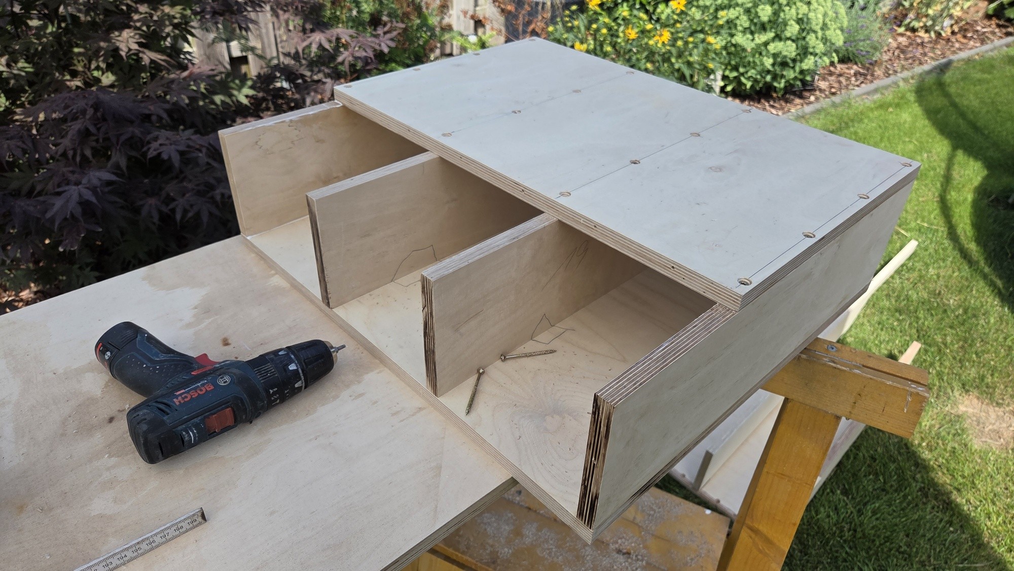

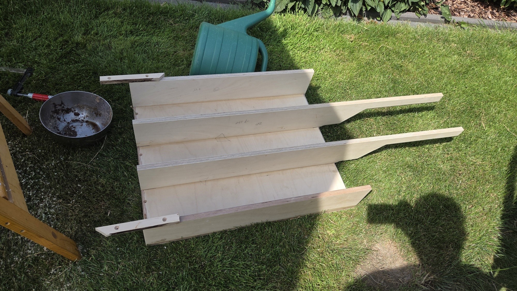

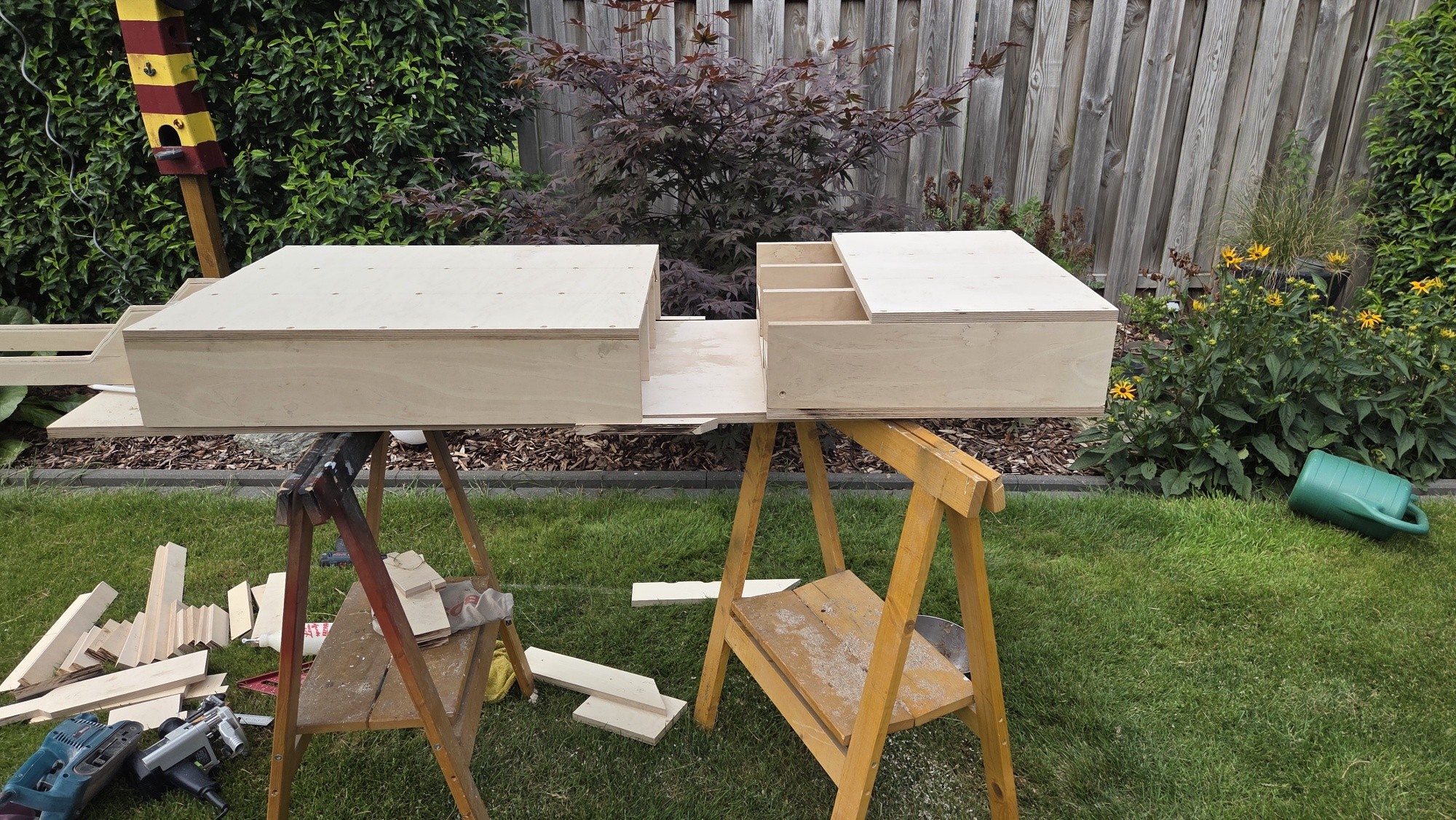

Er war doch recht anspruchsvoll im Bau
Das Bassreflex war der erste Step musst, ich hab ealle sverschraubt, insgeamt sind übrigens 5L leim und 600 Schrauben reingewandert.
Ja das reichte nicht, später nach den erstens Tests kamen noch mal etwa 10 Verstrebungen hinzu. Ebenfalls um das 18mm MPX was 2 Lagig war, aufgedoppelt oder durch das BR doppellagig war noch mit 18mm MDF überdeckt, die Seiten nur mit 12mm MDF aus Platzgründen. Diese Sandwichbauweise ist aber noch besse rals nur 1 Material und so gibt es faktisch keine gemeinsame resonanzfrequenz.
Schon ein Brocken, er steht auf 70x35mm Gummiefüßen und wird mit einer Sackkarre verfahren. Der Speakon Anschluss sitzt Platzbedingt oben. Für den Vorhang gab es dann noch eine Profilschiene seitlich oben sowieTeflonband, funktioniert problemlos. Ebenfalls habe ich die Seiten nicht mit einer Strukturrolle gestrichen.
