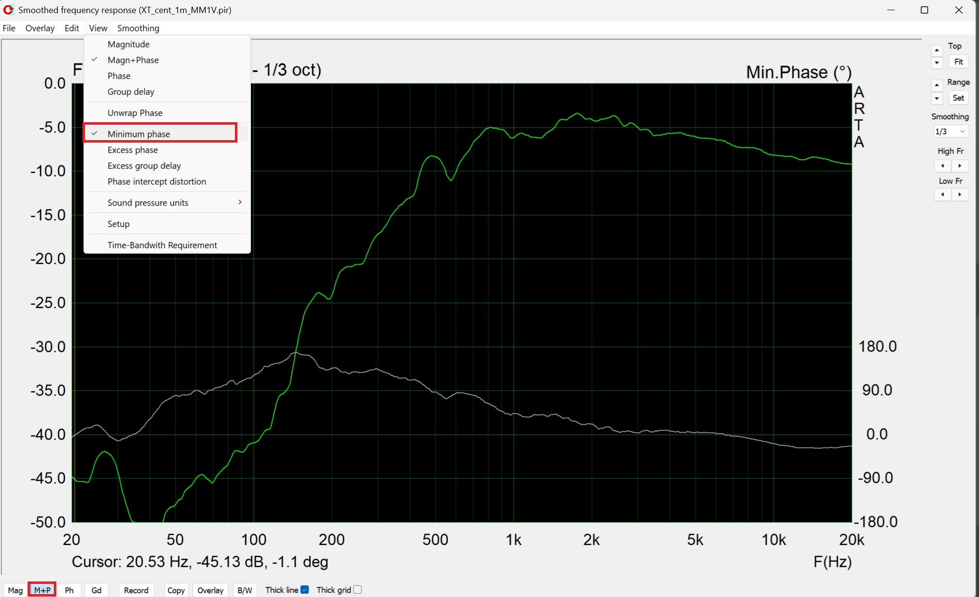

    Hallo Hockulri
    Minimum Phase einstellen und dann <File - Export> vom Magnitude und Phase [M+P]
Ansichten: 349
Größe: 331,7 KB

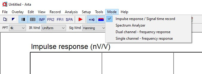

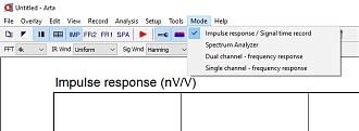

      Ich messe allerdings im Impuls response Modus. Ist das korrekt?
Name: Arta - impulse response.jpg
Ansichten: 344
Größe: 41,3 KB
      • RobPl
        • 28.05.2020
        • 126
        Das ist korrekt

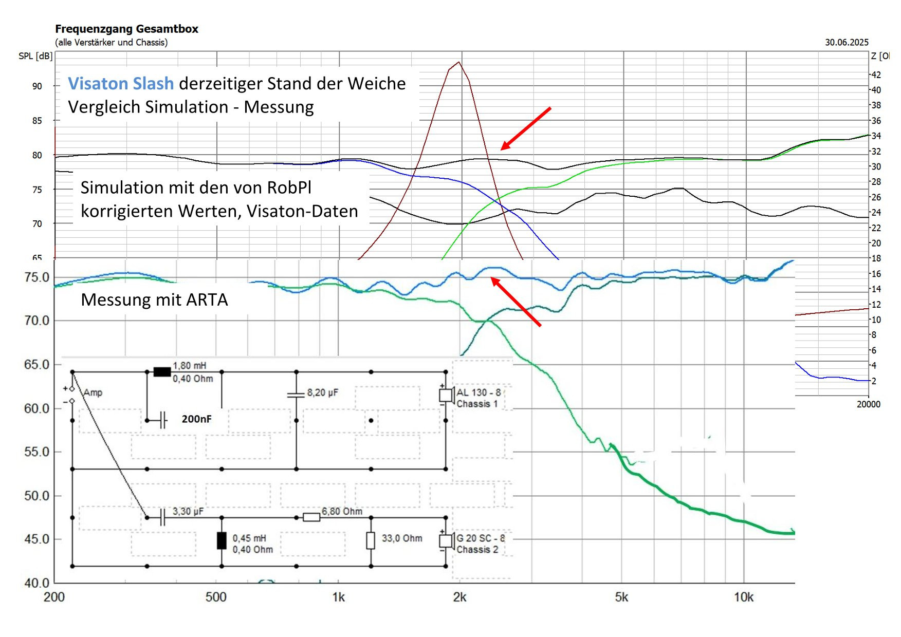

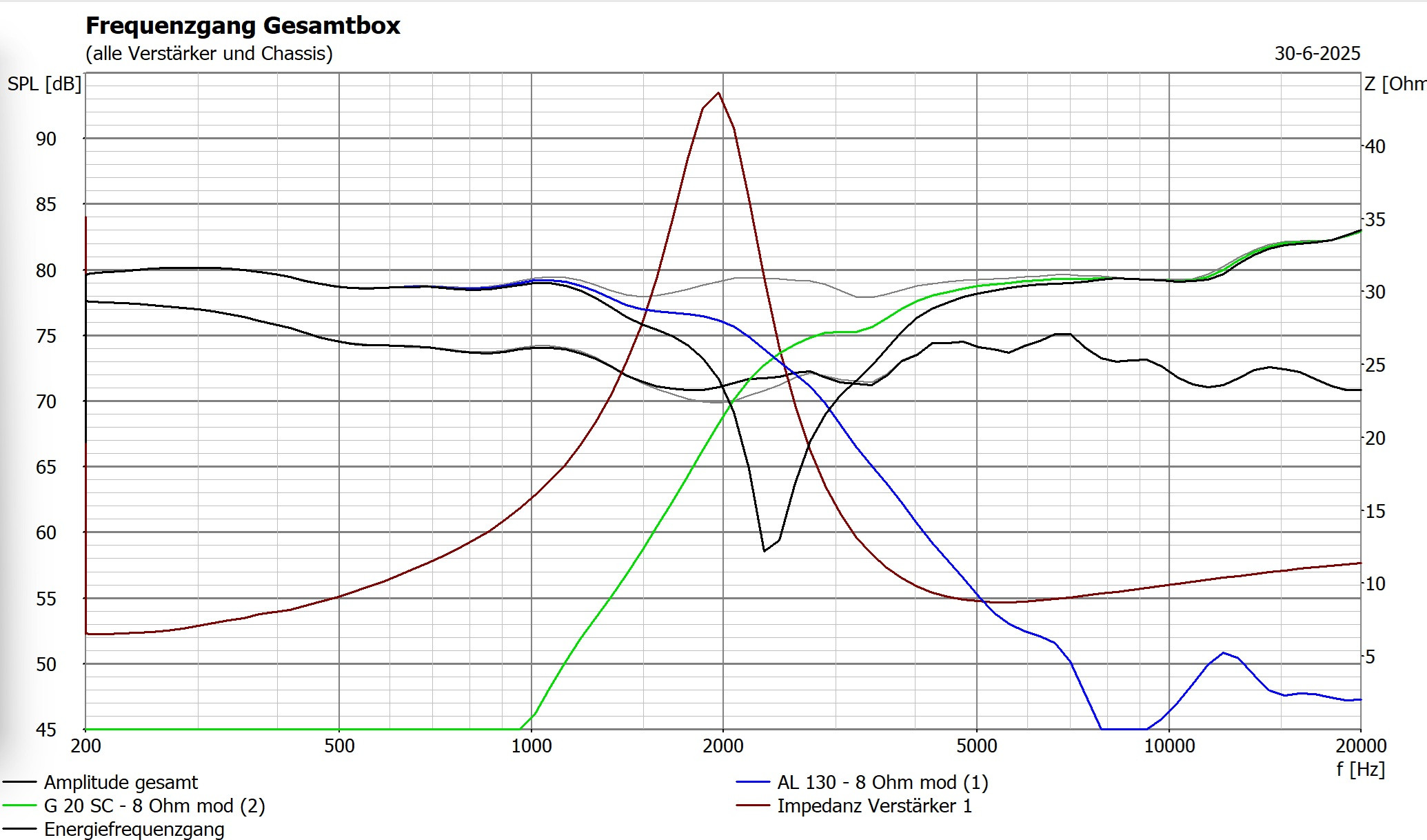

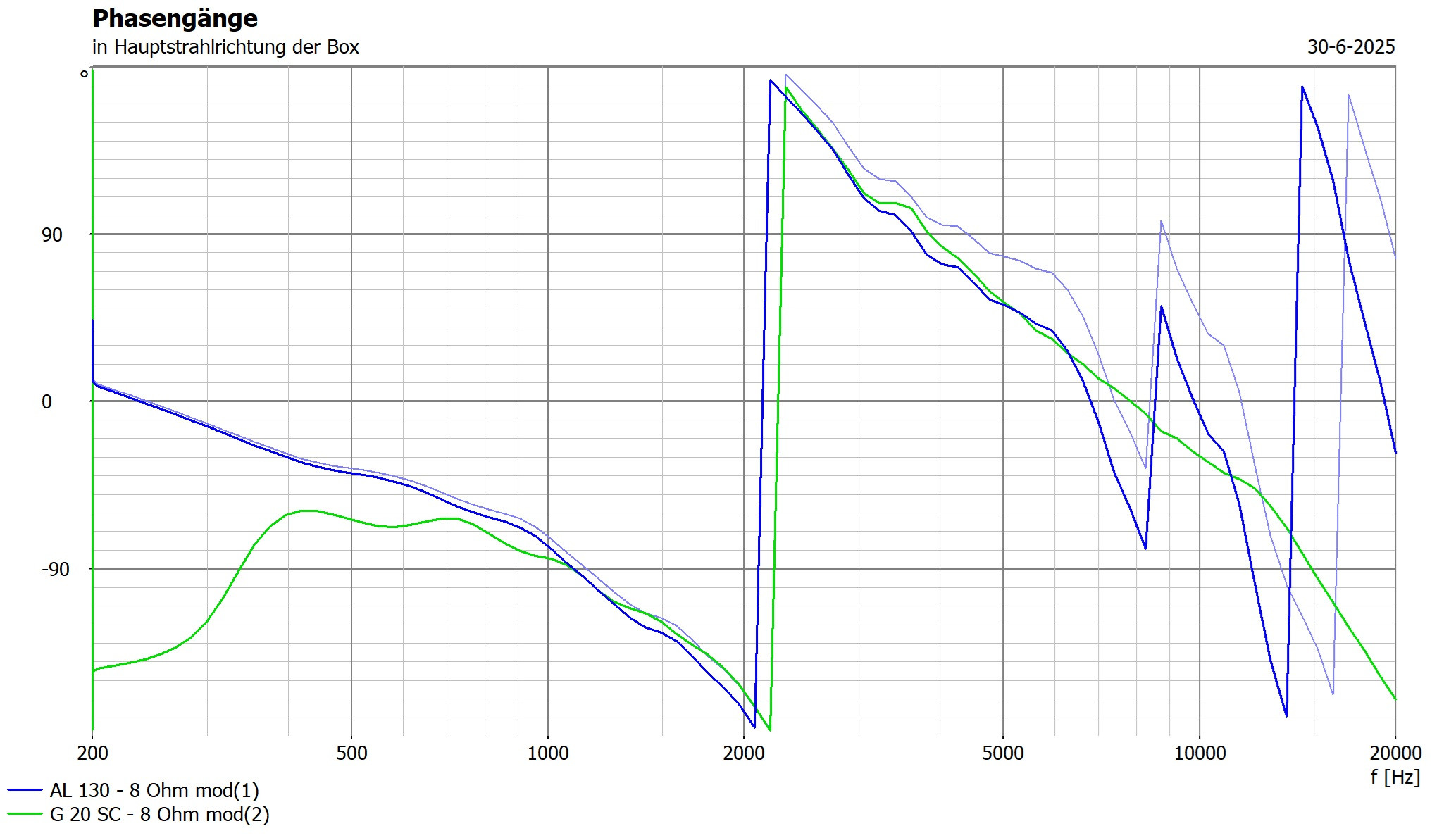

              ich habe die Messdaten mal mit Einstellung "Minimalphase" gespeichert und in boxsim eingegeben.
              Herausgekommen ist diese Simulation. Ist die jetzt besser, besonders bezüglich der Phase?
              derzeitige Weiche 3.0 12dB mit Einstellung Minimalphase.BPJ

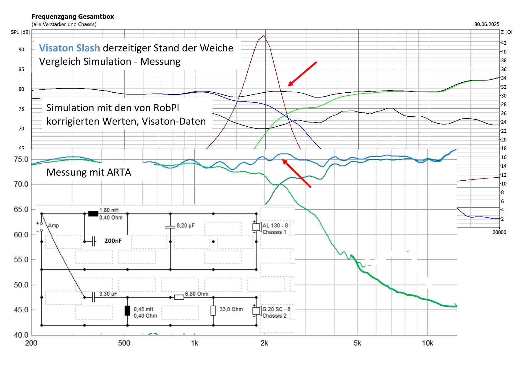

              Die Übereinstimmung mit der Messung sieht jetzt so aus:
Name: Vergleich Simulation Messung mit derzeitiger Weiche-2.jpg
Ansichten: 307
Größe: 358,7 KB
              • RobPl
                • 28.05.2020
                • 126
                Seht ja schon besser aus:
Ansichten: 320
Größe: 470,9 KB
                Übereinstimmung messen - simulieren. Jetz die Phase etwas vebessern und dann passt es.

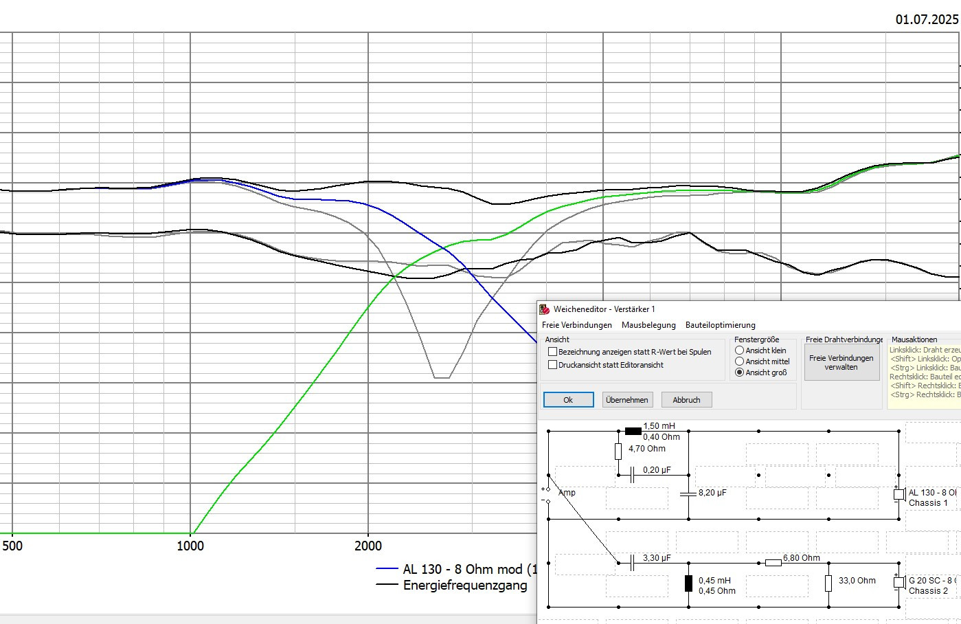

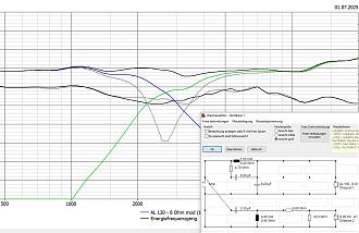

                      In #11 hat pollton vorgeschlagen, die Spule vor dem Bass auf 1,5mH zu verringern. Zufällig habe ich noch zwei schöne 1,5mH-Spulen von einem älteren Projekt.
                      Das scheint auch sinnvoll zu sein, weil auch in der Messung der FG des Basses immer noch leicht abfällt. In der Simu, die ja jetzt besser passt, sieht das dann so aus:
Name: Simulation mit gemessenen Daten + Minimalphase, Weiche mit 1,5mH.jpg
Ansichten: 311
Größe: 284,8 KB
                      derzeitige Weiche 3.0 12dB mit Einstellung Minimalphase, 1,5mH-Spule.BPJ

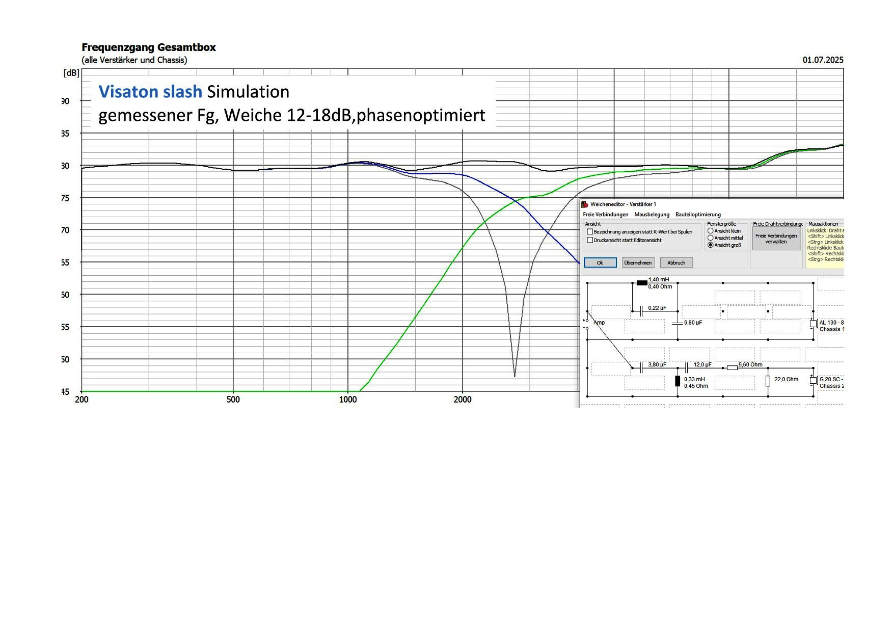

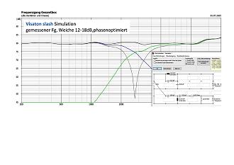

                        Man könnte diese Weiche noch etwas optimieren.
                        Mit boxsim zu fummeln, macht einfach immer richtig Spaß. :-)
                        Hochtöner mit 18 dB trennen, Trennfrequenz etwas höher zu bekommen versuchen, Phase etwas optimieren.
                        Klicke auf die Grafik für eine vergrößerte Ansicht  Name: Weiche 12-18dB, phasenoptimiert.jpg Ansichten: 0 Größe: 299,8 KB ID: 730018
                        Weiche 12-18dB, phasenoptimiert.BPJ
                        Nachteil: Etwas krumme Werte. Müsste man etwas frickeln.
                        Geht da noch mehr?
                        • RobPl
                          • 28.05.2020
                          • 126
                          Seht gut aus. Beim HT 3.9uF nehmen + 12uF sind Standardwerte.
                          Die 1.4mH bekommt mann beim Soundimport oder abwickeln der 1.5mH.
