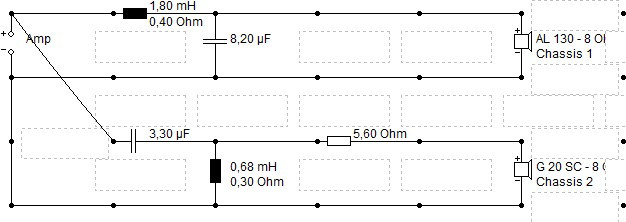

                Ausgehend von meiner bisherigen Weiche, die ich ja mit boxsim berechnet hatte, nun weiter mit Messungen, um die Weiche weiter zu verbessern.
                Ausgegangen bin ich von einer etwas einfacheren Version der Weiche ohne irgendwelche "Schaltungstricks". Frei mit Wago-Klemmen auf einem Board zusammengesteckt und leicht zu verändern. Die vereinfachte Ausgangsweiche sah so aus:
Name: Ausgangspunkt einfache Weiche.jpg
Ansichten: 372
Größe: 34,3 KB
                Die Simulation ergibt:

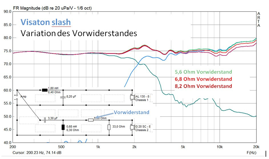

                Sie misst sich etwas anders. Da der Hochtöner zu laut ist, wird er durch Vergrößerung des Vorwiderstandes direkt in drei Stufen mal abgesenkt.
Ansichten: 346
Größe: 110,3 KB
                Die mittlere Variante, also 6,8 Ohm Vorwiderstand gefallen mir rein optisch am besten. (Rein optisch!)

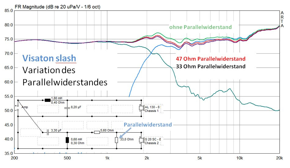

                Man kann aber natürlich auch noch einen Parallelwiderstand einfügen. Ein hochohmiger Parallelwiderstand senkt den Hochton relativ linear ab. Wieder drei Variationen:
Name: Variation des Parallelwiderstandes.jpg
Ansichten: 345
Größe: 109,3 KB
                Dazu später mehr.

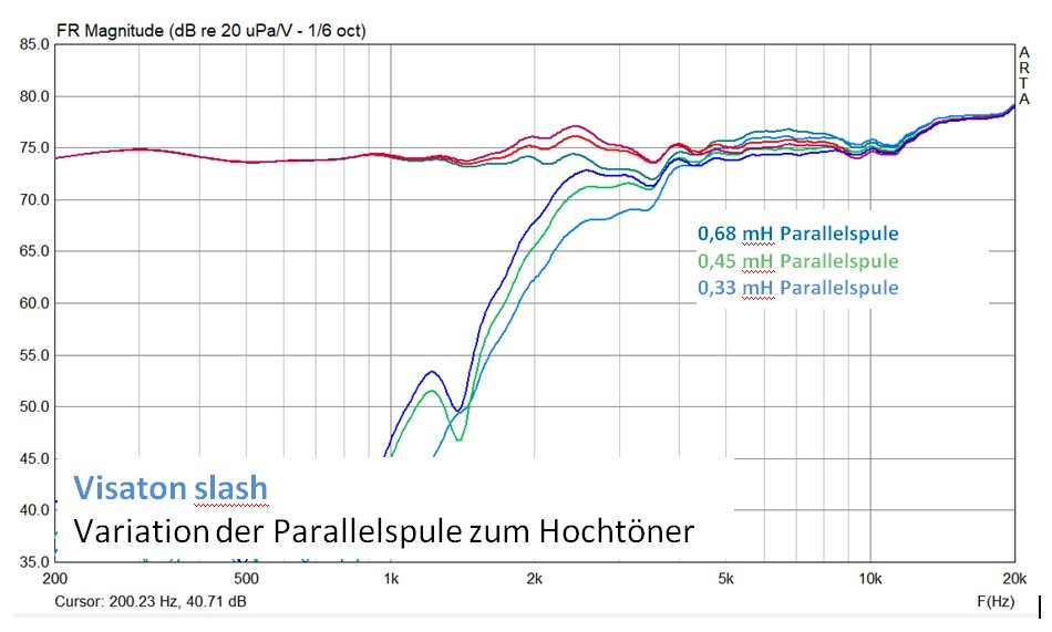

                Der "Buckel um 2,5 kHz bleibt aber. Ich versuche, ihn über eine Verkleinerung der Parallelspule zum Hochtöner zu reduzieren:
Ansichten: 355
Größe: 106,0 KB
                Da tut sich endlich etwas. Auch hier gefällt mir die mittlere Variante am besten, so ungefähr 0,45 mH parallel zum Hochtöner. Ein kleiner "Buckel" bleibt so noch immer bestehen, aber mit 0,33 mH entsteht schon fast eine Senke um 3,5 kHz.
                Parallel also 0,45mH!

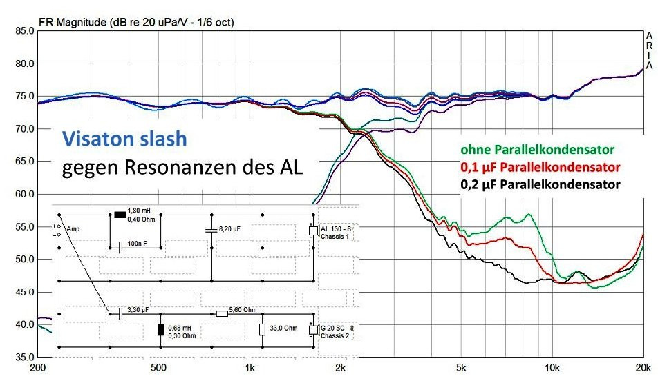

                Bleiben noch die Resonanzen des Al130. Die sind immer noch sehr deutlich. Dagegen hilft eine kleine Kapazität parallel zur Bassspule.
Name: JPG Gegen Resonanzen des Al130.jpg
Ansichten: 357
Größe: 127,7 KB
                0,2µF sollen es schon sein.

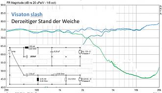

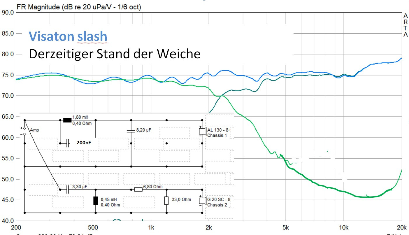

                  Damit sieht der derzeitige Stand der Weiche so aus:
Name: Derzeitiger Stand der Weiche.jpg
Ansichten: 388
Größe: 178,1 KB
                  Der Hochtöner muss immer noch etwas leiser und die Parallel-Spule zum Hochtöner passt auch noch nicht so richtig. Die habe ich mangels richtiger Werte aus zwei Spulen in Reihe geschaltet. Immerhin aber schon deutlich besser also rein nach der boxsim-Simulation.
                  Ich würde dann 0,47mH-Spulen ordern und die vorsichtig abwickeln, bis der Buckel verschwunden ist. Dadurch würde auch die Trennfrequenz noch etwas höher werden. Gut für die G20SC.
                  Und wie klingt es so?
                  Ich habe natürlich nur eine Box, höre mit der provisorischen Weiche also mono im Vergleich zur Tafal. Fazit: Hört sich noch sehr grell an gegen die Tafal. Habe durch Vergrößerung des Parallelwiderstandes ohne zu messen nach Gehör den Hochton mal leiser gemacht. Drastisch zum Schluss. Parallelwiderstand nur noch 8,2 Ohm. Dadurch stimmen aber irgendwie die Mitten nicht mehr. Da muss ich also noch mal dran.
                  Aber erst später. Jetzt muss ich erst mal etwas mit der Slash hören. Dann geht es demnächst in die dritte Runde.
                  Bis demnächst in diesem Theater.

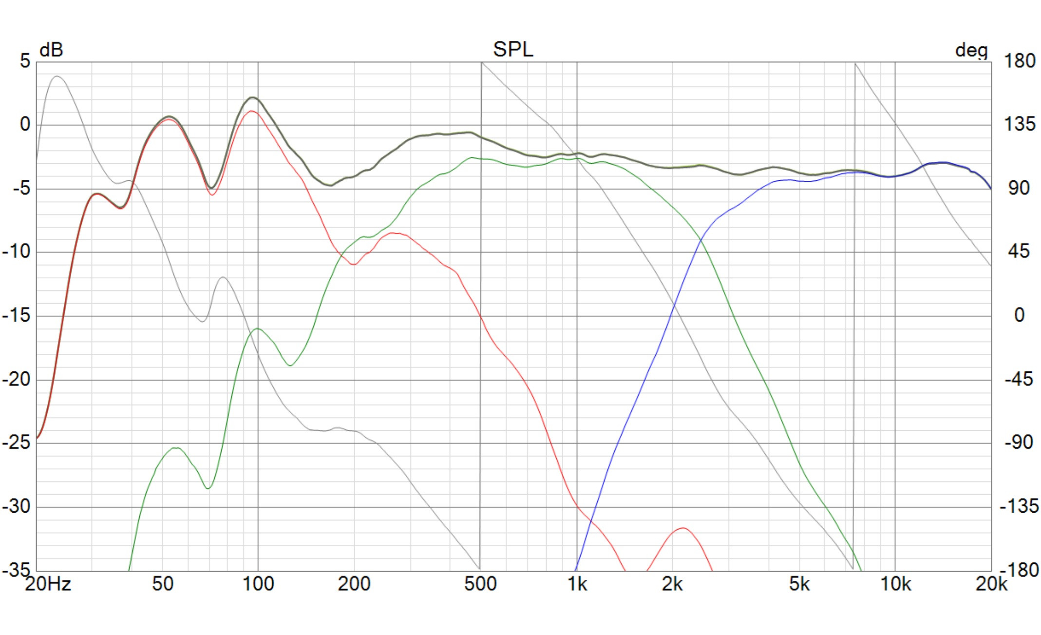

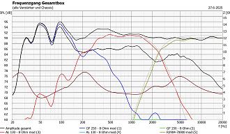

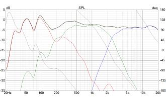

Ansichten: 360
Größe: 332,9 KB
ID: 729933 Klicke auf die Grafik für eine vergrößerte Ansicht
Ansichten: 348
Größe: 376,3 KB
ID: 729934 Klicke auf die Grafik für eine vergrößerte Ansicht
Ansichten: 354
Größe: 621,9 KB

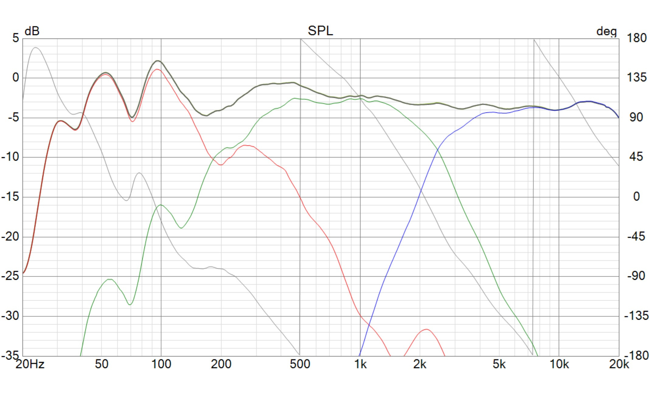

ID: 729935 Hallo Hockulri,
                    Nach viel Messen und simulieren hab ich jetzt folgende Ergebnissen:

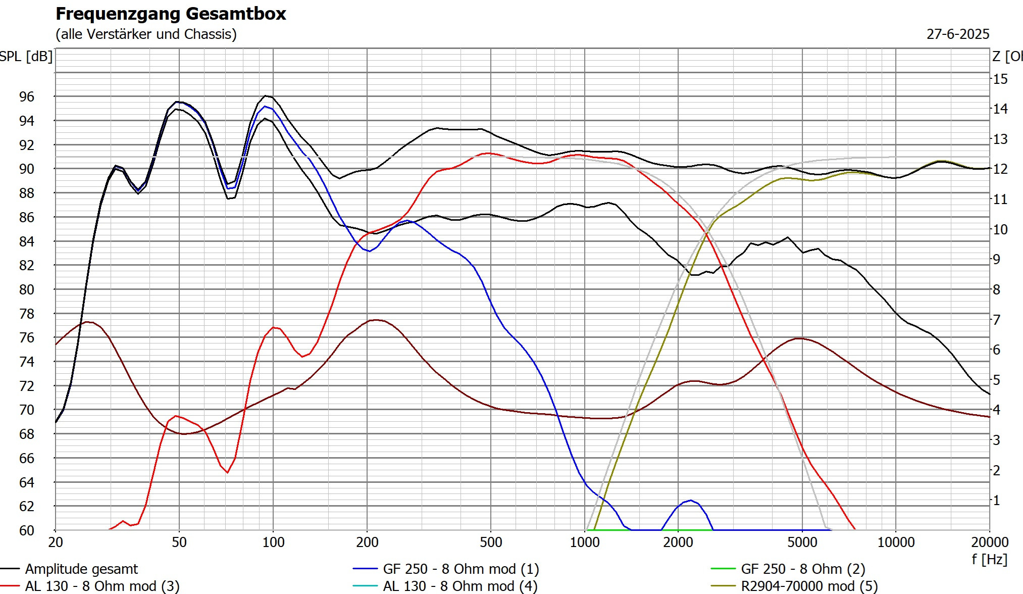

                          • 105

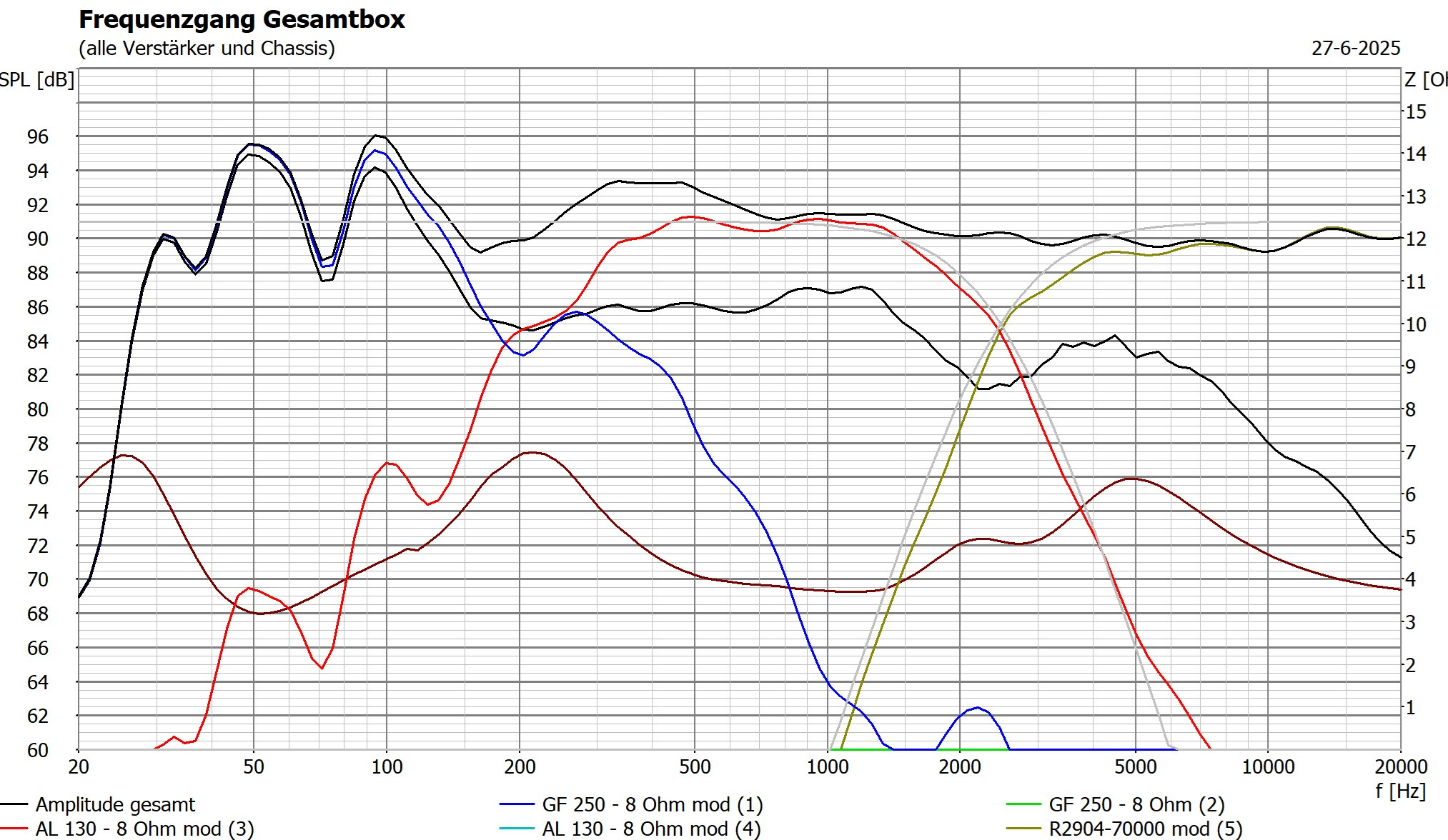

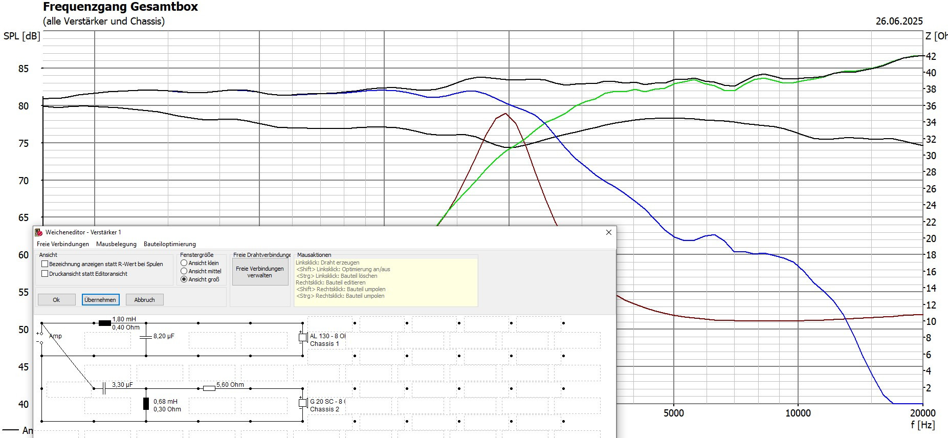

                          ich versuche gerade wieder mit meinen gemessenen Daten eine treffendere Simulation hinzubekommen. Das sollte doch möglich sein.
                          meine Simu sieht so aus:
                          slash nach Rohdaten neu + Phase gebaute FW.BPJ
                          Die .frd und .txt-Dateien, von denen ich ausgegangen bin, darf ich hier nicht hochladen. (Blockiert das Programm.)
                          Bei meiner Simu sieht es für mich so aus, als ob boxsim beim Frequenzgang den Bafflestep herunterrechnet, obwohl die Frequenzgänge ja im zu simulierenden Gehäuse gemessen sind. D.h. der Bafflestep ist in den Ausgangsdaten ja schon enthalten und dürfte nicht zusätzlich noch einmal heruntergerechnet werden.
                          Habe ich da z.B. in den Chassisdaten falsch eingestellt?

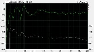

                          • RobPl
                            • 28.05.2020
                            • 126

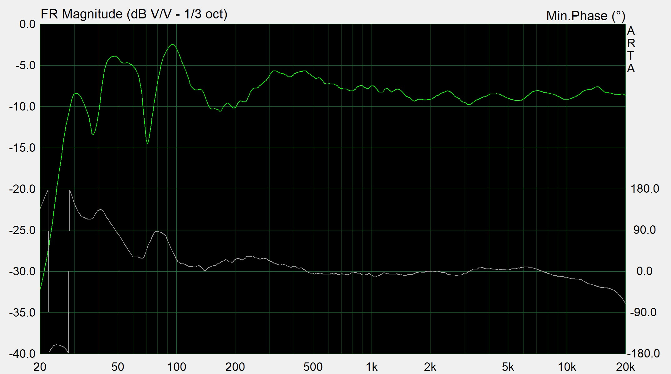

                            Die Phase der Treiber sehen schrecklich aus, hast du da Arta auf Minimum Phase gestellt?
                              • 2473
                              Was hast du bei Chassisdaten unter "Die Messung des Frequensgangs bezieht sich auf:" ausgewählt ?
                              • hockulri
                                • 13.10.2007
                                • 105
                                Hallo, mechanic,
                                bei den Chassisdaten habe ich "zu simulierende Box" eingegeben.
                                Hallo RobPl,
                                mit Minimalphasentheorie kenne ich mich nicht aus. Weiß auch nicht, wie man das bei ARTA einstellt.
                                Ich lese jetzt erst einmal alles, was hier im Forum zu den Messbedingungen steht.
