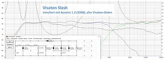

    Neuabstimmung einer HH-Wettbewerbsbox von 2008

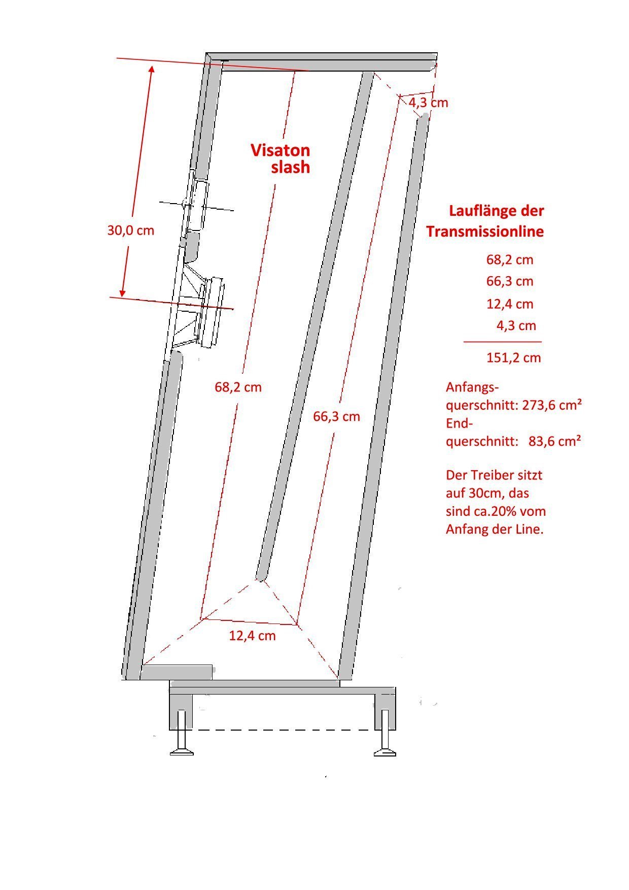

    Die Box, die ich hier neu entwickeln möchte, gibt es schon. Und sogar schon ganz schön lange! Seit 2008. Da gab es den legendären :-) Visaton+HobbyHifi-Wettbewerb, an dem ja über 50 von uns teilgenommen haben. Ich natürlich auch. Und natürlich war meine Box dann unter vielen anderen auch im HH-Heft 1/2008, S.47.
    Klicke auf die Grafik für eine vergrößerte Ansicht  Name: 1 - HH 2008-1 S.47 bearbeitet (Ausschnitt).jpg Ansichten: 6 Größe: 182,3 KB ID: 729841
    Ihr kennt Sie also (fast) alle schon.
    Damals habe ich sie mit Hilfe von boxsim 1.2 simuliert und nach diesen Ergebnissen gebaut. Messungen konnte ich damals noch nicht vornehmen. Kurz vor und nach Erscheinen von boxsim 2.1 wurde sie dann neu abgestimmt. Das war schon eine Verbesserung. Mittlerweile habe ich ein kleines Messequipment und möchte versuchen, die Box noch einen Schritt weiter zu bringen. Jedenfalls soweit mir das mit meinen bescheidenen Mitteln und Kenntnissen möglich ist. Vielleicht hilft ja auch etwas die Schwarm-Intelligenz.
    An dieser Stelle noch einmal meinen herzlichen Dank an SNT aus dem Diy-Hifi-Forum, den Erzeuger des "Stick", den ich auch erwerben durfte. Und an eltipo für das Messmikrofon mit Korrekturdatei.

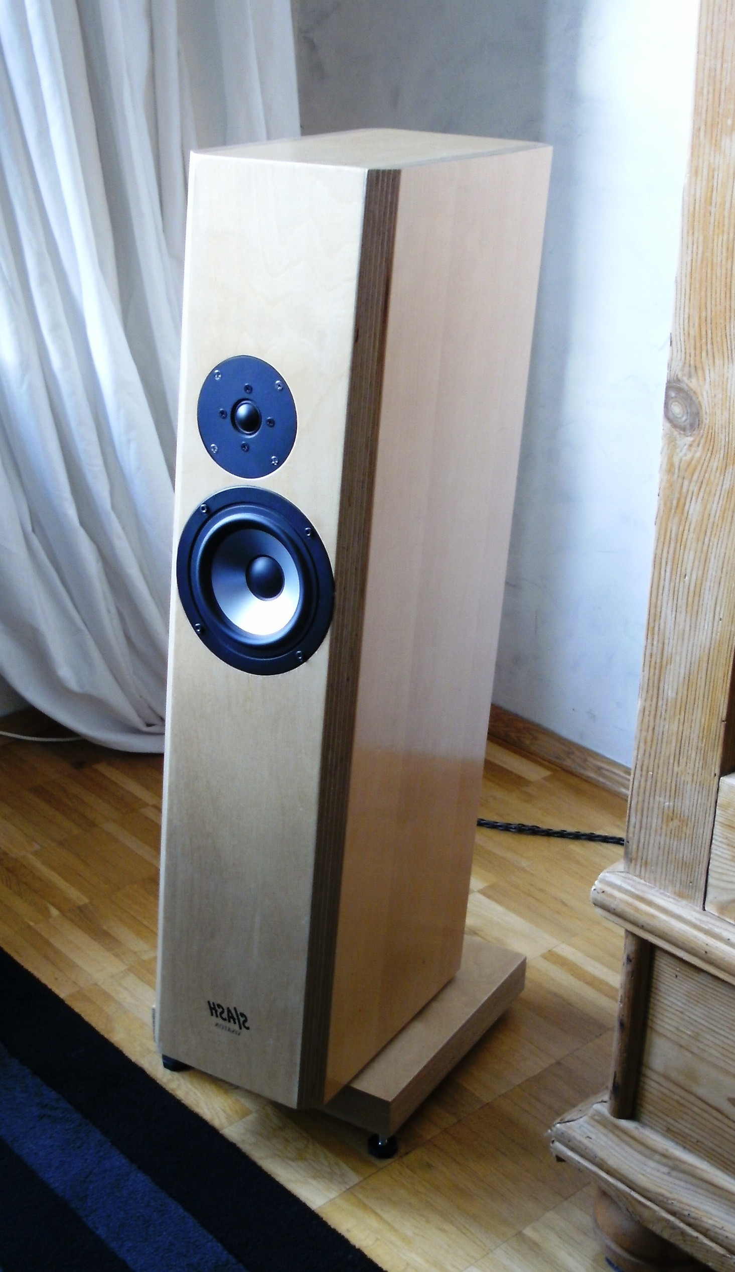

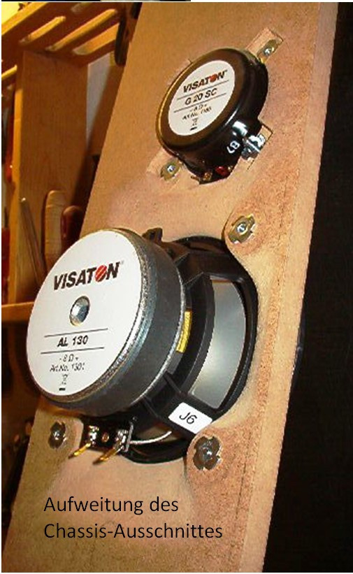

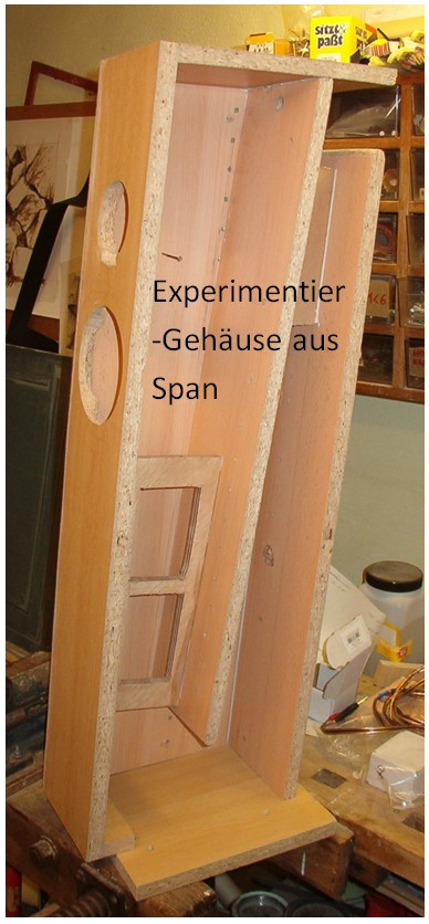

    Die Visaton slash ist eine kleine Transmissionline-Box mit Al130 und G20SC. Die Chassis waren damals Vorgabe des Wettbewerbes. Hier drei Fotos zu der Box.
    Klicke auf die Grafik für eine vergrößerte Ansicht  Name: 2a - slash ganz.JPG Ansichten: 6 Größe: 755,1 KB ID: 729842 Klicke auf die Grafik für eine vergrößerte Ansicht  Name: 2b - slash schnitt.JPG Ansichten: 6 Größe: 102,1 KB ID: 729843 Klicke auf die Grafik für eine vergrößerte Ansicht  Name: 2c - Aufweitung.jpg Ansichten: 6 Größe: 125,2 KB ID: 729844

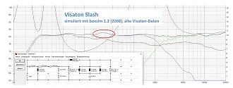

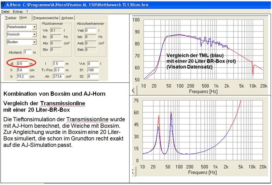

    Berechnet habe ich die Box mit boxsim 1.2 (Weiche) und mit AJ-Horn 6 (TML). Da boxsim keine TMLs berechnet, habe ich in boxsim eine 20Liter-BR-Box zugrunde gelegt. In der Simulation sah das sehr gut aus.
    Klicke auf die Grafik für eine vergrößerte Ansicht  Name: 2 - Simulation boxsim-AJ-Horn von 2008.jpg Ansichten: 6 Größe: 185,7 KB ID: 729845

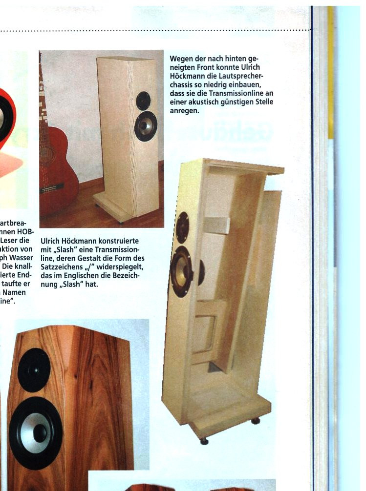

    So wurde die Box dann auch gebaut. TML-Länge 150cm, Treiber auf 30cm vom Anfang der Line. Die Box elegant nach hinten geneigt, damit der Hochtöner auch auf Ohrhöhe zielt.
    Klicke auf die Grafik für eine vergrößerte Ansicht  Name: 3 - TML-2.jpg Ansichten: 6 Größe: 227,5 KB ID: 729846

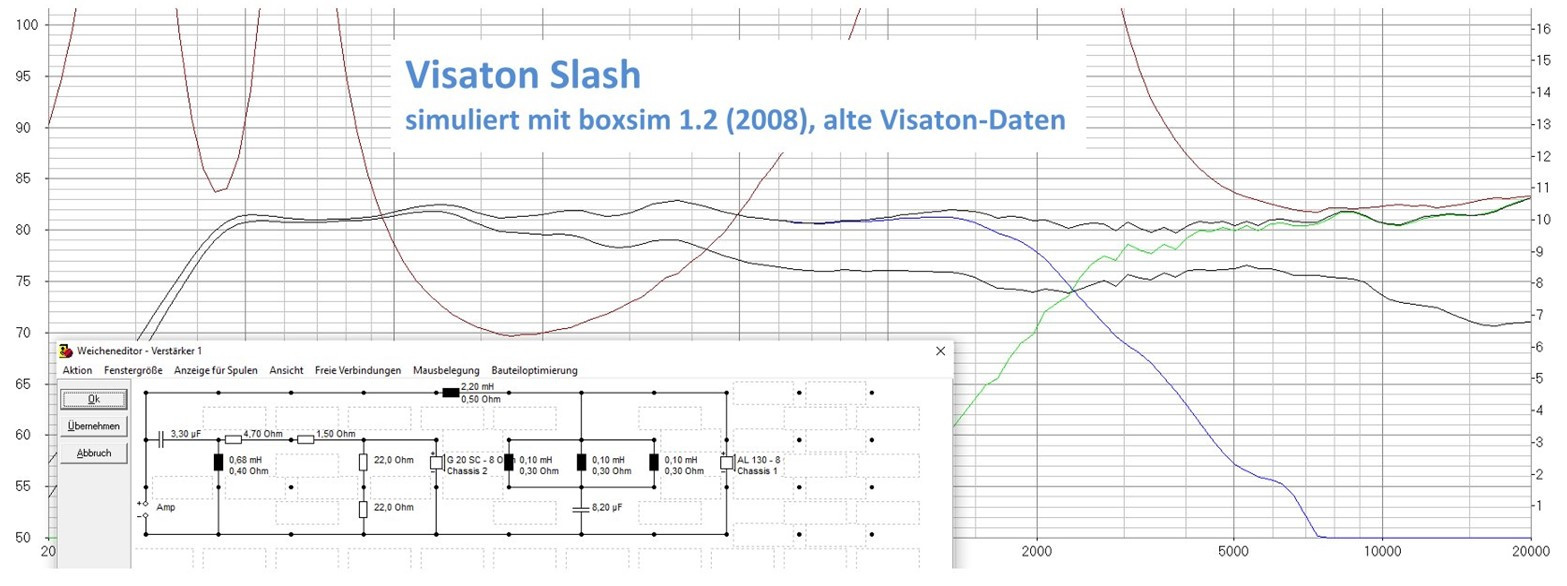

    Die tolle Kurve in AJ-Horn war allerdings ein Bedienfehler! (Schäm) Der Fehler sitzt eben immer vor der Tastatur! Dazu aber später mehr.
    Die Weiche wurde dann mit boxsim 1.2 simuliert.

    So wurde die Box gebaut. Mit dieser Weiche habe ich dann einige Jahre gehört.
    So recht neutral hörte sie sich aber nicht an, obwohl sie einige Pluspunkte zeigte, z.B. einen recht tiefen Bass, durchaus auch strukturiert. Auch feine Höhen. Aber sie klang immer etwas "fett".

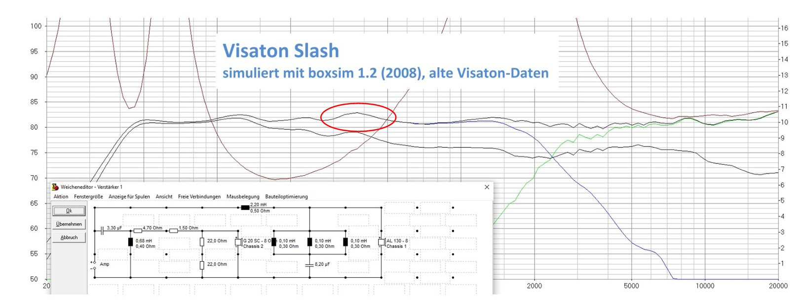

    Deshalb habe ich um 2015 herum angefangen, die Frequenzweiche zu überarbeiten. Ich wollte die Mitten lauter, akzentuierter haben. Der Bass war mir zu laut. Lange habe ich mit boxsim herumsimuliert. Letztlich setzte ich eine kleinere Spule vor dem Bass ein, 1,8 mH statt 2,2.
    Dann störte mich bei den boxsim 1.2-Ergebnissen immer ein "Buckel" um 500 bis 700 Hertz herum. In jedem Bild war er zu finden.

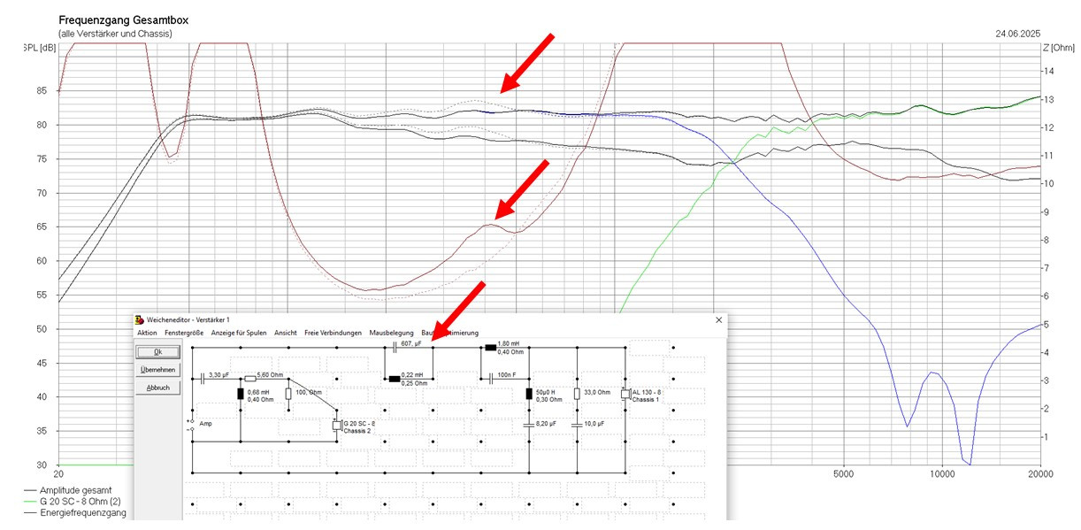

    Den habe ich versucht, mit einem Sperrkreis zu bekämpfen. Werte: 607µF, 0,22mH/0,25Ohm, kein Widerstand. Ab 2016 sah dann die Frequenzweiche etwas komplizierter aus. Sie simulierte sich in boxsim 1.2 mit den alten Visaton-Daten so:
Name: 5a - boxsim- Simu mit Sperrkreis.jpg
Ansichten: 802
Größe: 180,4 KB

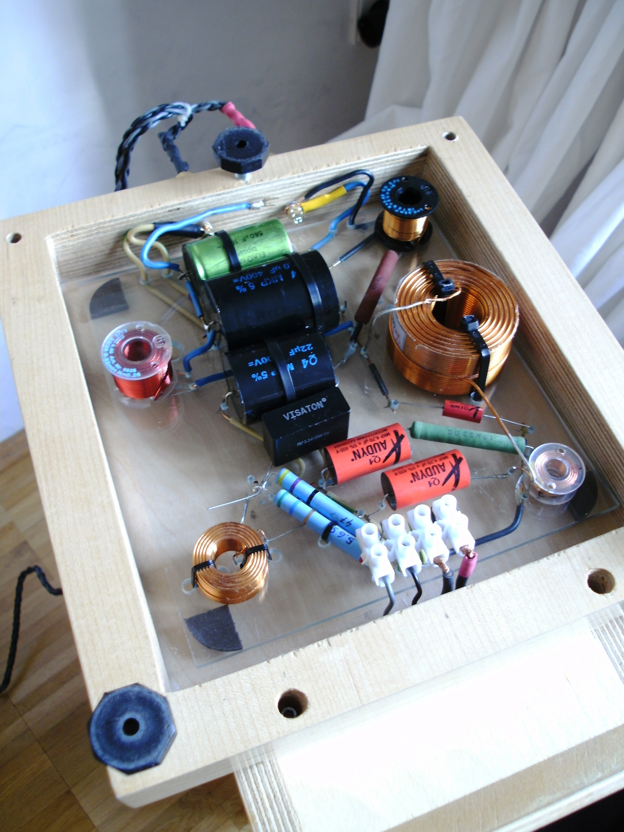

    Theoretisch sah das ja dann schon sehr linear aus. Das musste doch toll neutral klingen. Deshalb wurde das dann auch so gebaut. Neue Weichenteile geordert, alles schön zusammengelötet.
Name: 7 - gebaute zweite FW.JPG
Ansichten: 794
Größe: 1,51 MB
    Ich finde, es sah toll aus. Gefiel mir gut.

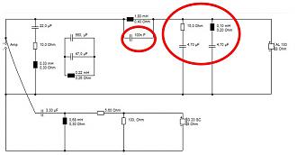

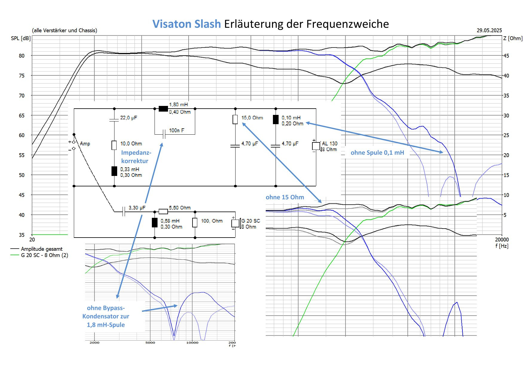

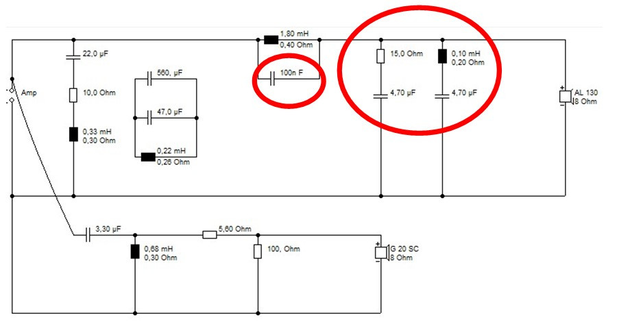

    Einige Worte zu der etwas eigenartigen Beschaltung der Parallelkondensatoren beim Bass:
Name: 8a - FW markierte Kondensatoren.jpg
Ansichten: 832
Größe: 56,8 KB
    Zuletzt geändert von hockulri; 25.06.2025, 10:24.
    • hockulri
      • 13.10.2007
      • 105

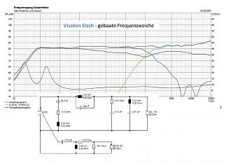

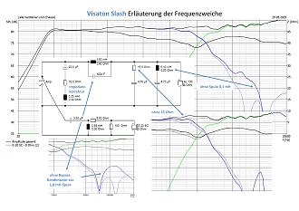

      Sie dienen der Unterdrückung der Resonanzen des AL130, genau wie der Parallelkondensator über der Bass-Spule. (Heute würde ich zu dem einen Widerstand in Reihe schalten.) Außerdem beseitigt eines der Glieder eine Überhöhung in der Simulation bei 1.000 Hz.
      Klicke auf die Grafik für eine vergrößerte Ansicht  Name: 8 - Simulation Slash gebaute FW mit Erläuterungen-1.jpg Ansichten: 0 Größe: 423,8 KB ID: 729852
      Super-neutrale Abstimmung. Das musste ja klingen! Große Erwartungen, schließlich hatte ich ja alles mit boxsim so schön geplant und dann so sauber mit viel Mühe direkt umgesetzt.
      Ja Pustekuchen! Klang irgendwie dünn, ohne Substanz. Besonders der Saugkreis wusste überhaupt nicht zu gefallen. Nach zehn Minuten deaktiviert, überbrückt und dann später nie wieder eingesetzt. Ohne klang es viel besser. Die etwas lauteren Mitten durch die 1,8mH-Spule waren besser. Es klang etwas präsenter als mit der alten Weiche mit 2,2mH Spule. So wurde wieder geraume Zeit gehört.

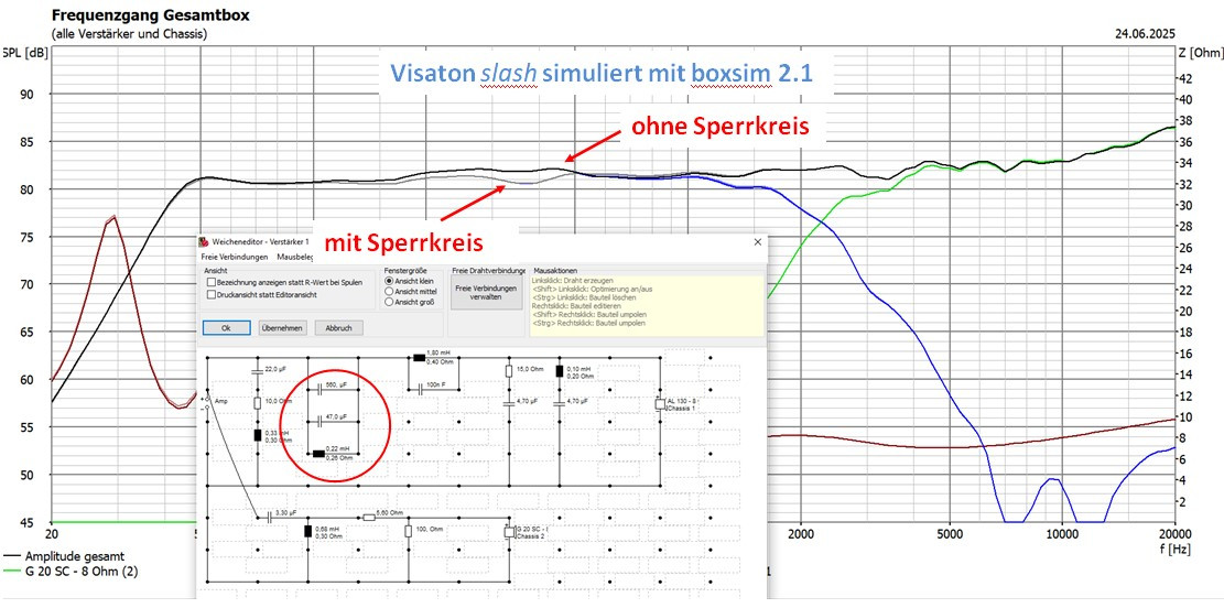

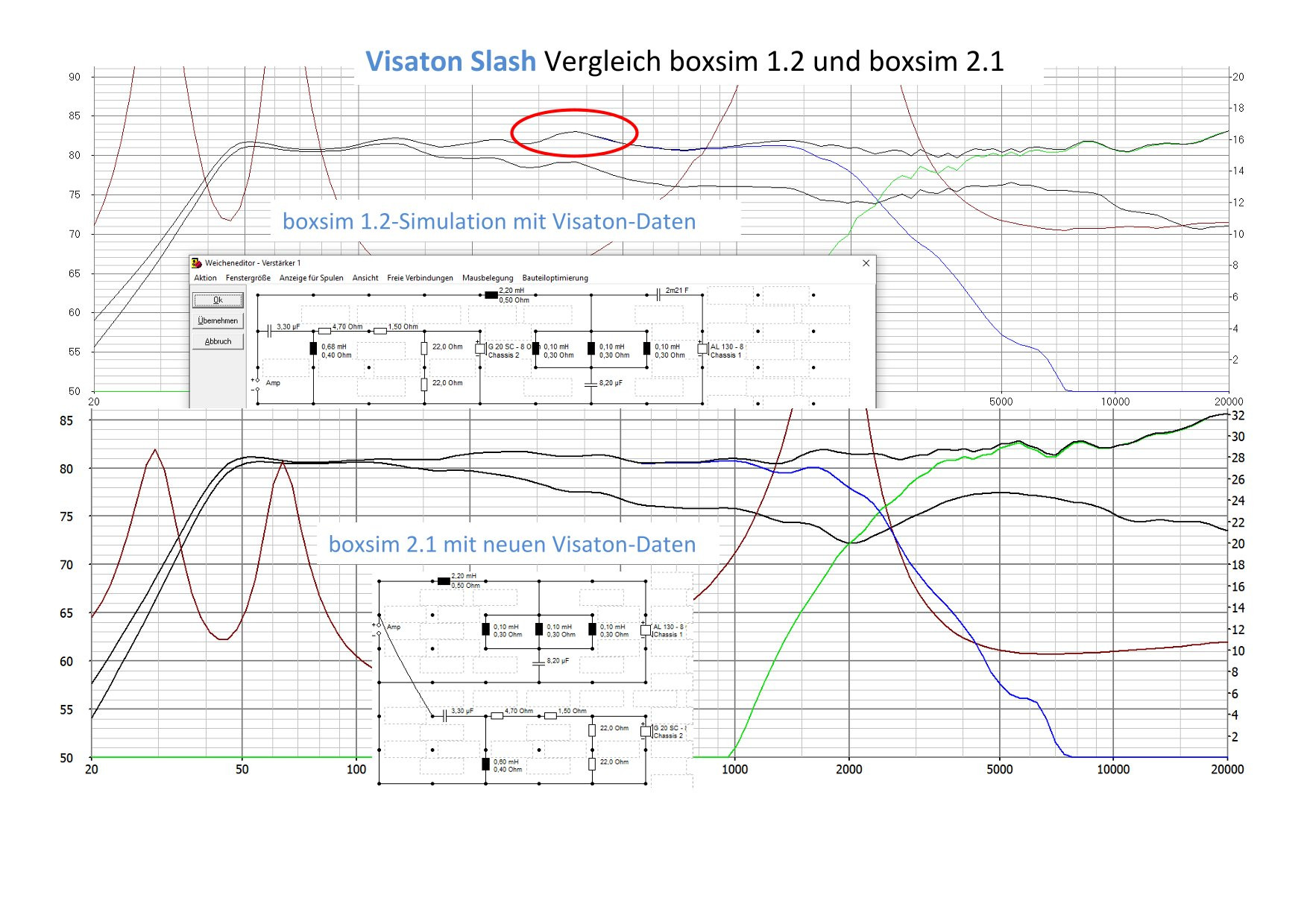

      Und dann kam boxsim 2.0 und dann boxsim 2.1!
      Ein deutlicher Schritt nach vorne!
      Die von mir aufgebaute Weiche simulierte sich in boxsim 2.1 so:
      Klicke auf die Grafik für eine vergrößerte Ansicht  Name: 9 - Simulation Slash zweite FW Funktion Sperrkreis.jpg Ansichten: 0 Größe: 176,6 KB ID: 729853
      In boxsim 2.1 ist kein "Buckel" mehr vorhanden. Das war ein "Fehler" der älteren Software. So wurde wieder einige Zeit gehört.

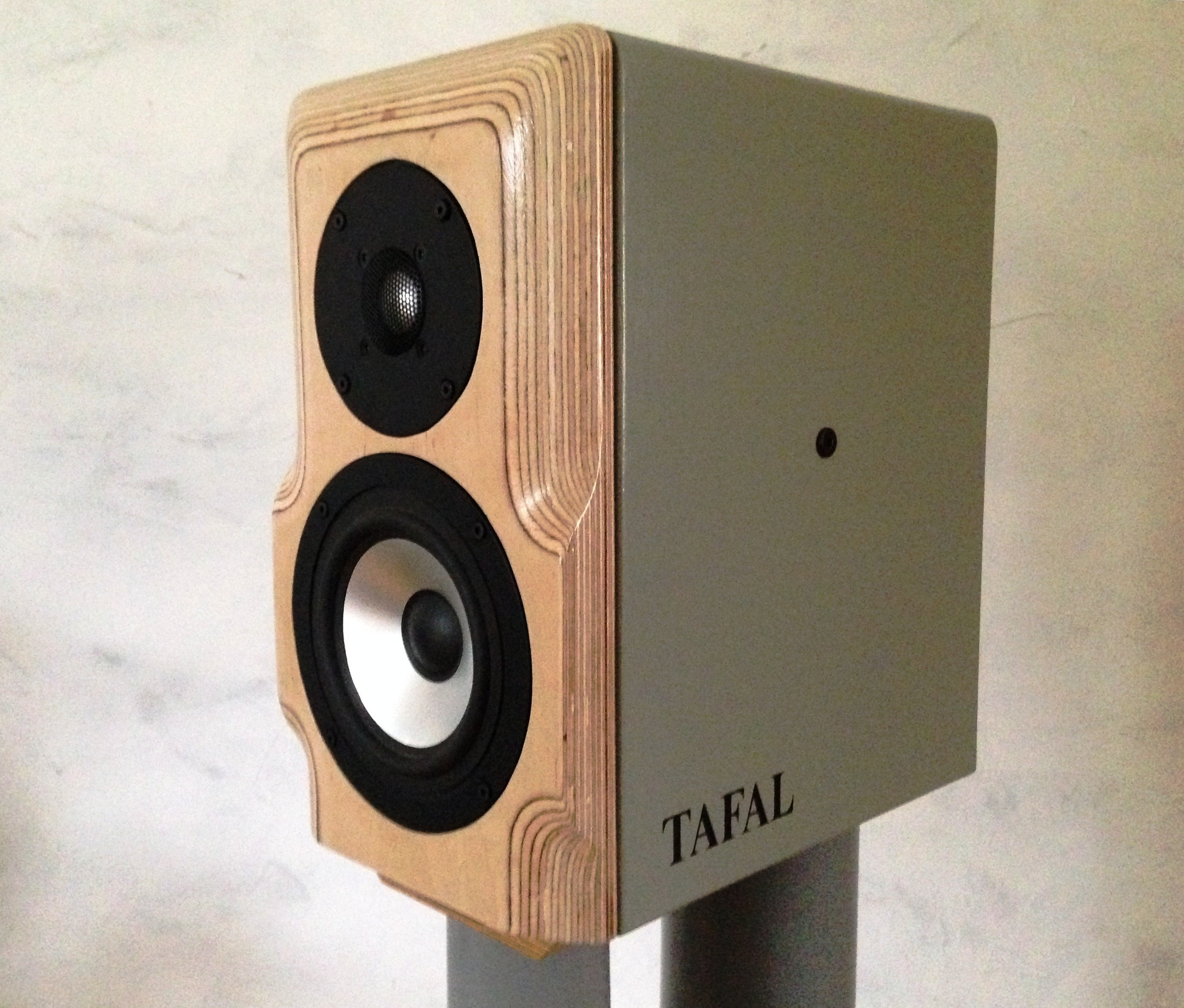

      Dann baute ich so 2018 herum die "Tafal" von Rainer Feile. Auch mit dem AL130 von Visaton, aber mit dem Hochtöner Seas 27TAFC/G (H883) und mit Passivmembran und sehr aufwändiger Weiche. Eine Box, die sehr neutral ist und die mir vom Klang her ausnehmend gut gefällt.
      Der Link zur Doku von Tonfeile alias Rainer Feile im Diy-Hifi-Forum: https://www.diy-hifi-forum.eu/forum/...0e33fee95ef477
      Zu der hier auch ein Bildchen:
      Klicke auf die Grafik für eine vergrößerte Ansicht  Name: 10 - Tafal.JPG Ansichten: 0 Größe: 1,30 MB ID: 729854
      Tja, und die zeigte dann doch ein paar Schwächen meiner slash auf. Da stimmte besonders im Mittenbereich einiges noch nicht genau. Deshalb stand sie dann lange Zeit in der Ecke und wurde nicht genutzt. Wenn man eine Tafal hat, hört man halt die.

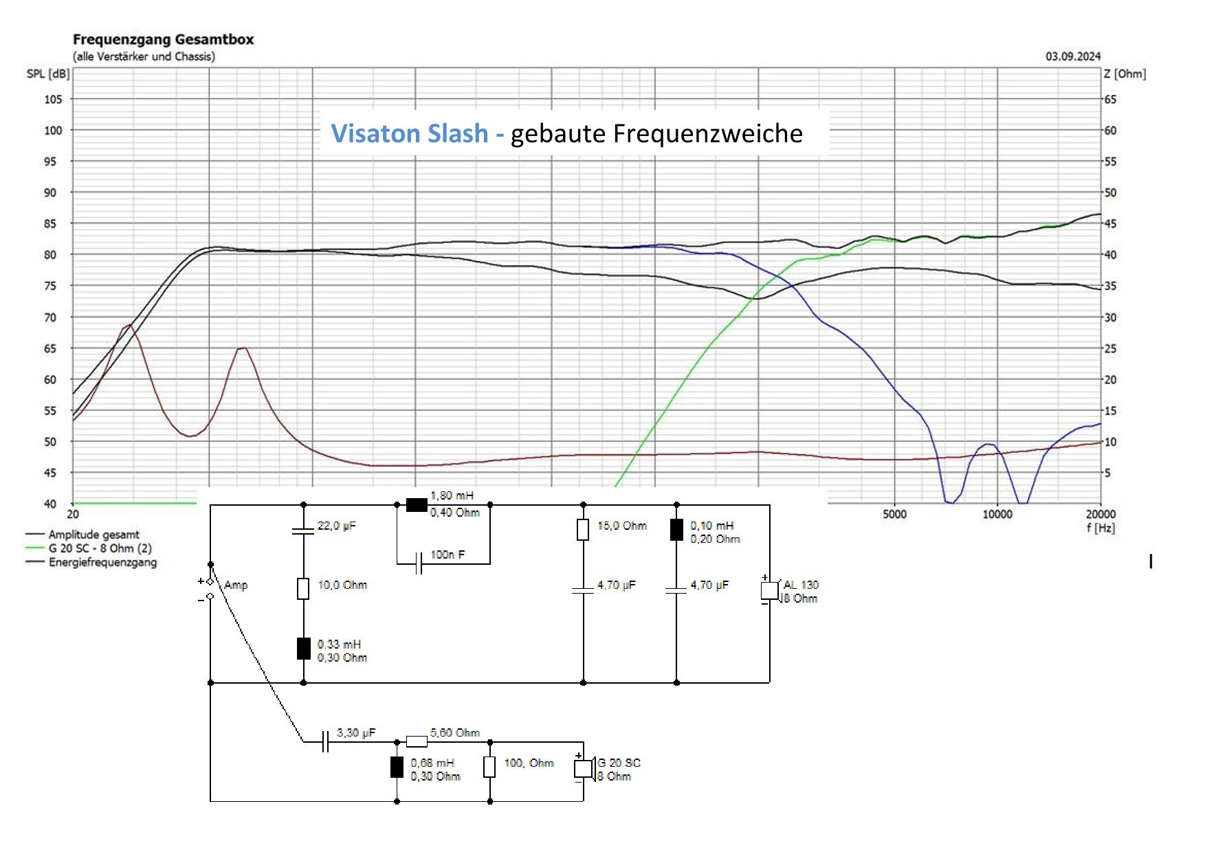

            hier gerne die Weichenschaltung slash 2.0, so wie sie gerade aufgebaut ist.
Name: 10a - Simulation Slash gebaute FW einfach-1.jpg

            slash - gebaute Weiche 2.0.BPJ

              Zum Vergleich der Simulationen hier noch einmal meine Ur-Version slash 1.0 simuliert in boxsim 1.2 und in boxsim 2.1. Das sieht schon recht unterschiedlich aus.
              Klicke auf die Grafik für eine vergrößerte Ansicht  Name: 11 - Simulation Slash Vergleich alte Simu neue-1.jpg Ansichten: 0 Größe: 448,1 KB ID: 729875

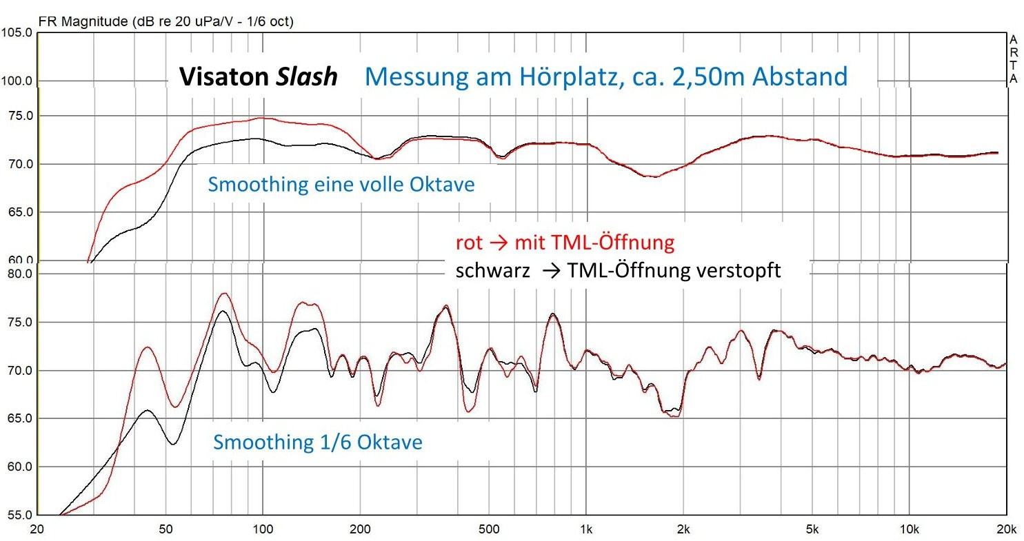

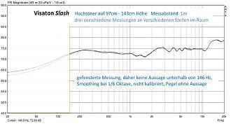

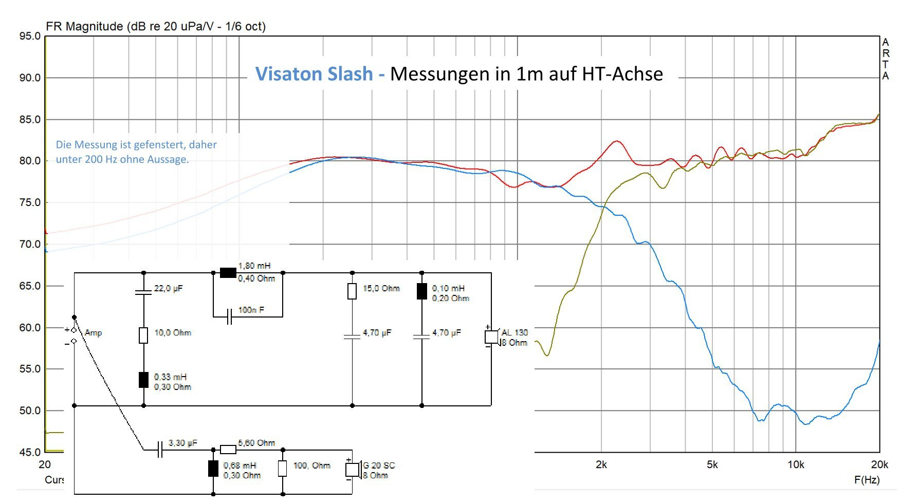

                    Zunächst habe ich einmal den gesamten Frequenzgang der Box gemessen incl. Frequenzweiche. Das an verschiedenen Positionen im Raum. Dann habe ich diese Messungen in ARTA gefenstert, um den Raumeinfluss möglichst zu minimieren.
                    Klicke auf die Grafik für eine vergrößerte Ansicht  Name: 1 - Durchschnittsmessungen-1.jpg Ansichten: 0 Größe: 190,1 KB ID: 729880
                    Dann habe ich am Hörplatz einige Messungen gemacht. Die sind nicht gefenstert und geben einen Eindruck von der Tieftonwiedergabe. Wenn eben auch mit Raumeinfluss. Details in der Grafik.
                    Klicke auf die Grafik für eine vergrößerte Ansicht  Name: 2 - Messung am Hörplatz-1.jpg Ansichten: 0 Größe: 215,8 KB ID: 729881
                    In allen Messungen wird ein "Loch" im Bereich zwischen 500/1000 bis 2000 Hz deutlich.
                    Da ist Handlungsbedarf.

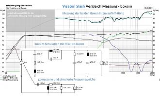

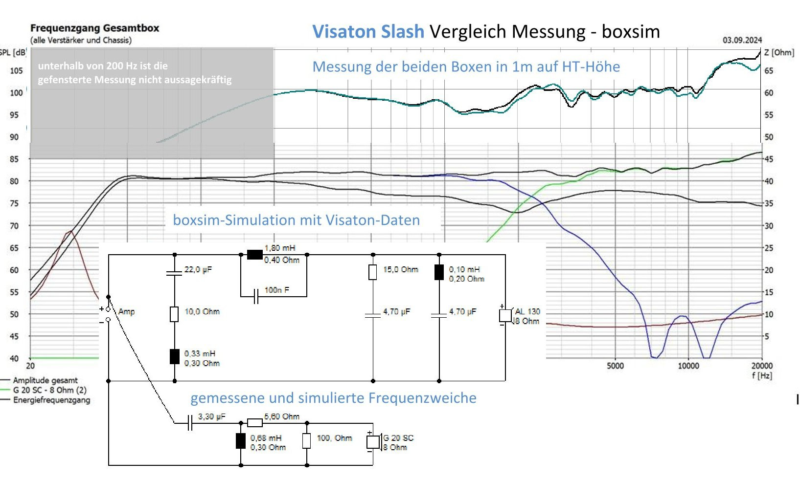

                    Dann ein erster Vergleich von Simulation und Messung.
                    Klicke auf die Grafik für eine vergrößerte Ansicht  Name: 3 - Simulation Slash gebaute FW - Vergleich Messung Simulation boxsim-1.jpg Ansichten: 0 Größe: 281,1 KB ID: 729882
                    Da zeigen sich erste Grenzen der Simulation. Woran immer es nun liegen mag, den letzten Feinschliff der Frequenzweichen-Abstimmung bekomme ich ohne Messungen nicht hin. Vielleicht liegt es auch an der sehr langen, schlanken Boxenform, die oberhalb des Hochtöners noch weiter geht.

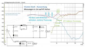

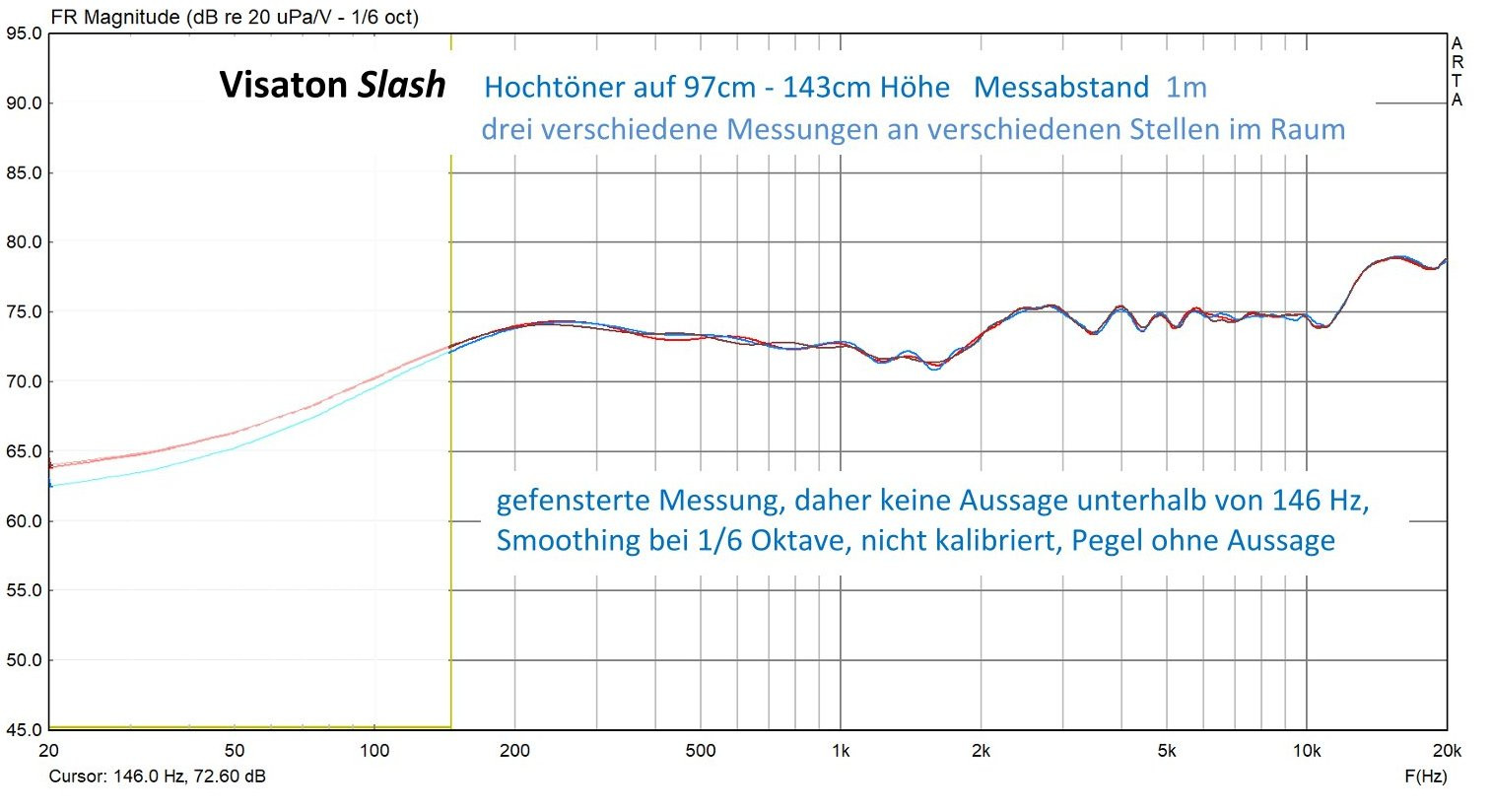

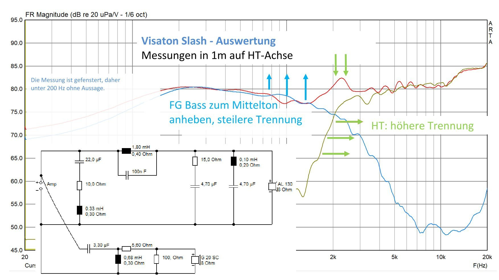

                    Zur genaueren Analyse braucht es auch Messungen von Bass und Hochtöner in der Box getrennt.
                    Klicke auf die Grafik für eine vergrößerte Ansicht  Name: 4 - Messungen Slash gebaute FW - Bass+HT-1.jpg Ansichten: 0 Größe: 225,3 KB ID: 729883
                    Hier sieht man, dass sich besonders der Bass nicht so verhält, wie es die Simulation berechnet. Der Baffle-Step ist nicht so stark ausgeprägt. Die Maßnahmen, die ich im Mittelton unternommen habe, um dem gegenzusteuern, sind also überflüssig.

                      Mal passen die Simulationen und mal nicht, das habe ich auch schon öfters feststellen müssen. Ohne Messen kann man keinen Lautsprecher entwickeln, das muss man immer wieder sagen, auch wenn viele andere Meinung sind. Es gibt ja Leute, die können ihre Lautsprecher nach Gehör abstimmen. Ich weiß nicht, wie die das machen?
                      Wenn ich nach den Messungen gehe, würde ich den 1,8 mH gegen 1,5 mH tauschen. Aus irgend einen Grund fällt der Baffle-Step in der Realität nicht so stark aus, bzw. der TMT fällt zum Mittelton stärker ab, aber das hast du ja schon festgestellt. Und ich meine, du hast im Hochton zu viel Pegel auch unter Winkel. Sieht man auch am Energiefrequenzgang von 2 - 10 kHz. Ich würde den parallel Widerstand im Spannungsteiler auf 22 -15 Ohm reduzieren, dieses senkt den Energiefrequenzgang ab. Den genauen Wert müsstest du ermitteln. Kannst ja mal simulieren, dann siehst du, was ich meine.

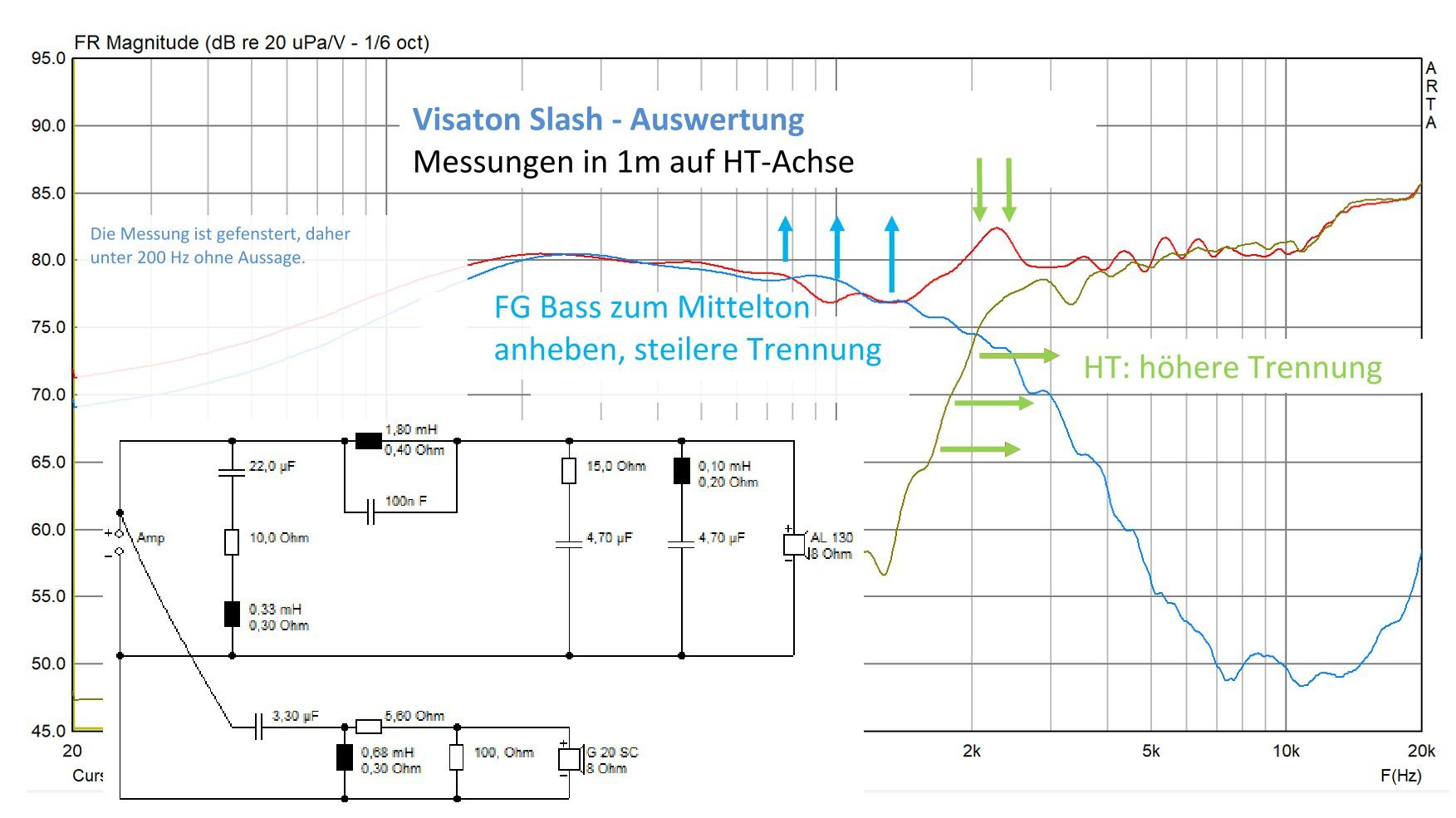

                          in eine ähnliche Richtung habe ich auch schon gedacht. Zunächst einmal den Al130 im Mittelton anheben und dann dachte ich die Trennung des HT etwas zu erhöhen, um den Buckel wegzubekommen.
Name: 5 - Interpretation Messungen Slash gebaute FW - Bass+HT-1.jpg
Ansichten: 753
Größe: 254,1 KB
                          Wie genau, weiß ich noch nicht. Ich klemme jetzt mal auf einem Brettchen provisorisch ein paar Bauteile zusammen. Erst mal ausgehend von meiner alten Weiche.
