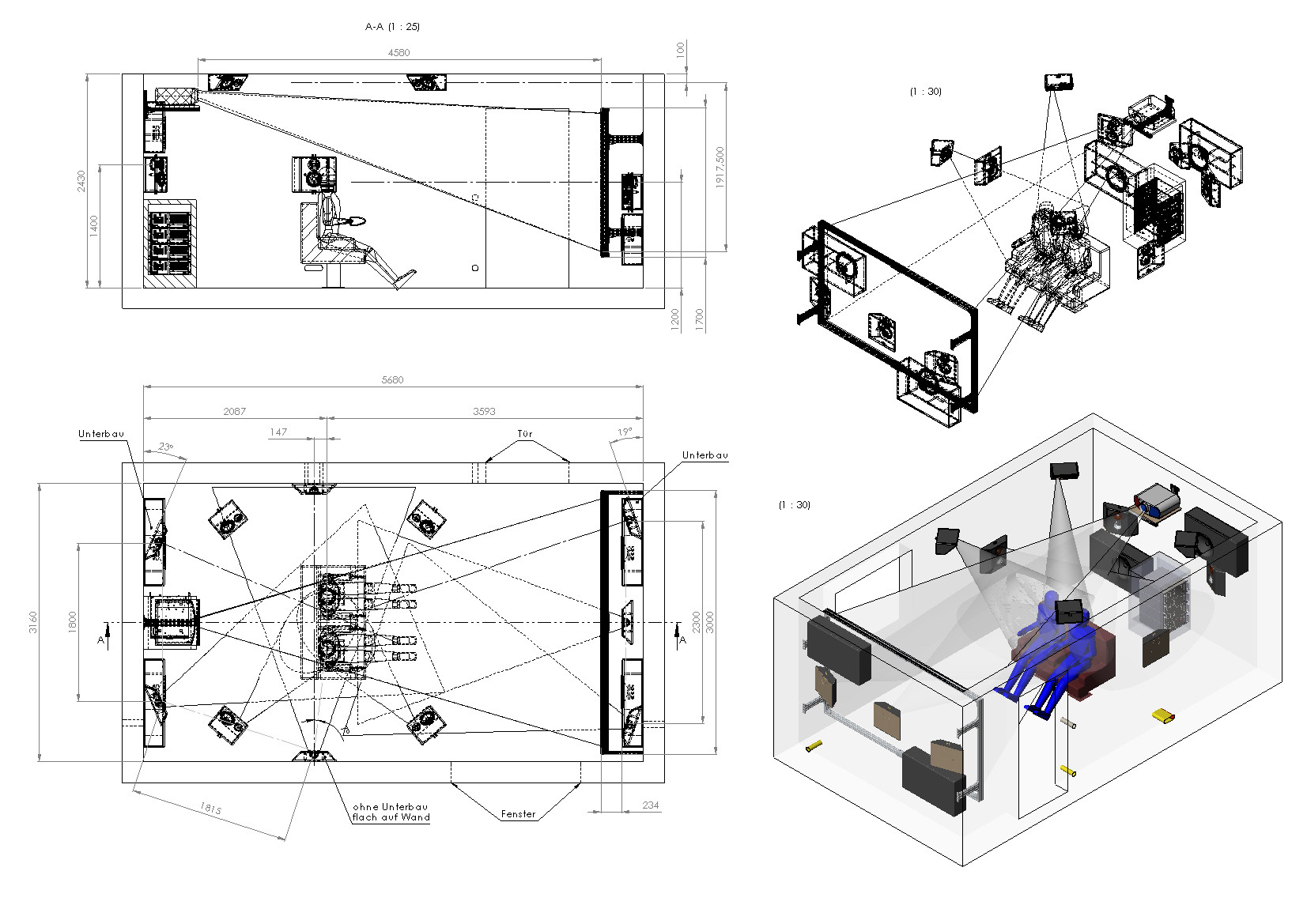

    Die Umgebung

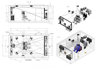

    Raum (exklusiv fürs Kino): Ein ehemaliges Arbeitszimmer unter dem Speicher, Grundfläche L 5700 x B 3200x H 2450 Holzdecke unter mit Glaswolle verfüllten Sparren. Nicht einfach zu bändigen, aber … machbar denke ich. 2 Sitze nebeneinander, vielleicht mal irgendwann eine zweite Reihe dahinter, spielt hier nicht mit in die Planung hinein
    Video: Akustisch transparente Leinwand (wahrscheinlich Alphaluxx – Barium Reflax Akustik Plus, ein herzliches danke für die freundliche Beratung an H. Marschner) möchte ich in 16:9 mit B 3000 x H 1700 auf ein absolutes Maximum bringen, geschaut wird von 4:3 bis 21:9 so ziemlich alles. Der Rahmen ist aus (nachträglich) schwarz eloxierten Alu-Konstruktionsprofilen von Maschinenbau Kitz (ganz lieben Dank an Michael Klein) aufgebaut, verwende ich auch bei meiner Arbeit in der Firma, hab sie darüber kennen- und wirklich schätzen gelernt. Beim Beamer habe ich bei einem Epson TW-9400 zugeschlagen, das Bild hat mich mehr als überzeugt
    Audio 7.2.4 als DBA: So sehr mir Yoogies Belles auch gefallen haben, hier sind sie einfach zu mächtig, bekomme platztechnisch die Dolby-Vorgaben nicht mal ansatzweise erfüllt. Nach diversen Hör-Vergleichen bin ich bei den Bijou170WG (7x identisch) hängen geblieben. So wahnsinnig laut hören wir nicht, irgendwo gibt es dann halt doch Nachbarn, und klanglich brauchen die sich absolut nicht zu verstecken, sind bei der Raumgröße mehr als ausreichend. Da unser Raum sehr schmal ist, war die Bauform nach offiziellem Vorschlag ausgeschlossen, hier kommt die Modifikation nach Reim ins Spiel, mit 110mm Tiefe auf ein Minimum getrieben, dafür von der Grundfläche her etwas größer. Als Höhen, von denen mich Yoogie überzeugt hat, sie direkt mit einzuplanen, werde ich die Bijou170light bauen. Das DBA wird aus 2x 2 TIW400 auf je 100L spielend, aufgesetzt. Da ich in dem Raum keinen ausgeprägten Tiefgang erwarten kann, habe ich mir überlegt, irgendwo bei 25Hz(?) via DSP 4x4 Mini Pro zu trennen, und an Bodyshaker zu übergeben, die ich unter den Sitzen montieren möchte
    Chassis (KE25SC, Al170, SC10N, W170S8, TIW400), Amps (Yamaha RX-A3020 für den Klang, t.amp E-1500 für´s DBA, eine kleinere Variante für die Shaker), Beamer TW-9400 und Leinwandrahmen liegen bereits im Regal, sind also fix gesetzt

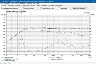

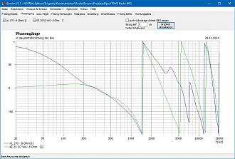

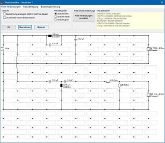

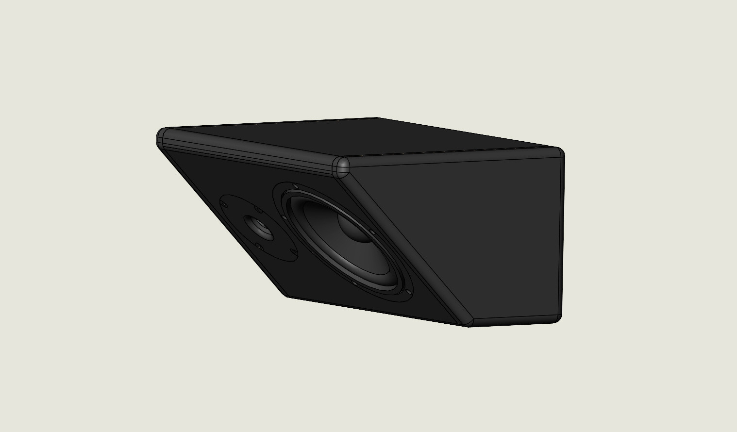

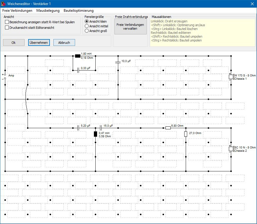

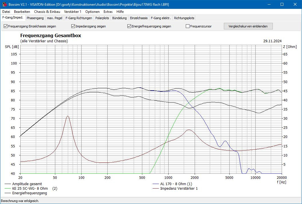

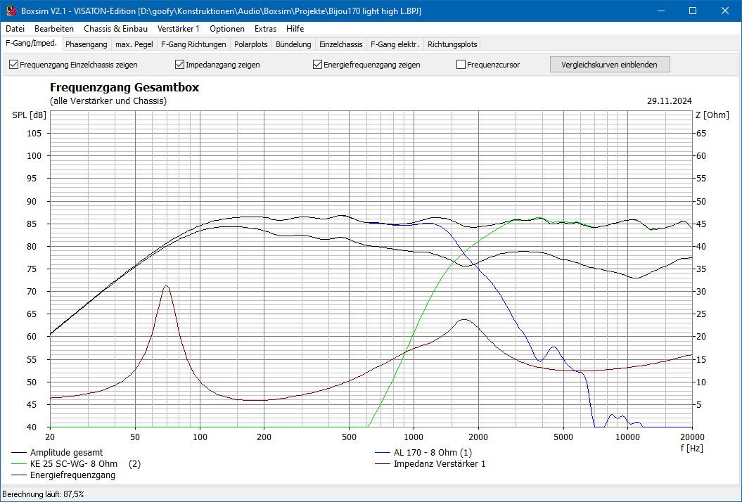

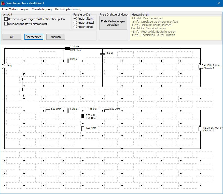

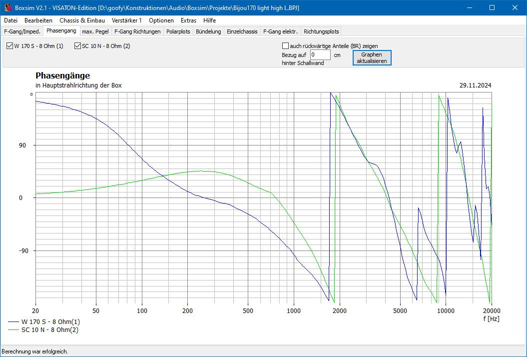

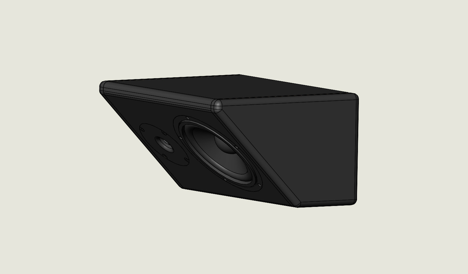

    Die Boxen: Hören würde ich gerne Eure Meinung bzgl. der Weichen, ob ich da irgendwo einen groben Schnitzer eingebaut habe, oder ob man damit einen ersten Anlauf wagen könnte
    Bijou170WG flach
Name: 02 B170WG-flat 02 iso.JPG
Ansichten: 869
Größe: 65,4 KB
ID: 725272 Klicke auf die Grafik für eine vergrößerte Ansicht
Name: 01 B170WG-flat 02 iso.JPG
Ansichten: 726
Größe: 101,4 KB
Name: 01 Bijou170WG flach I FG.JPG
Ansichten: 695
Größe: 242,0 KB
ID: 725276 Klicke auf die Grafik für eine vergrößerte Ansicht

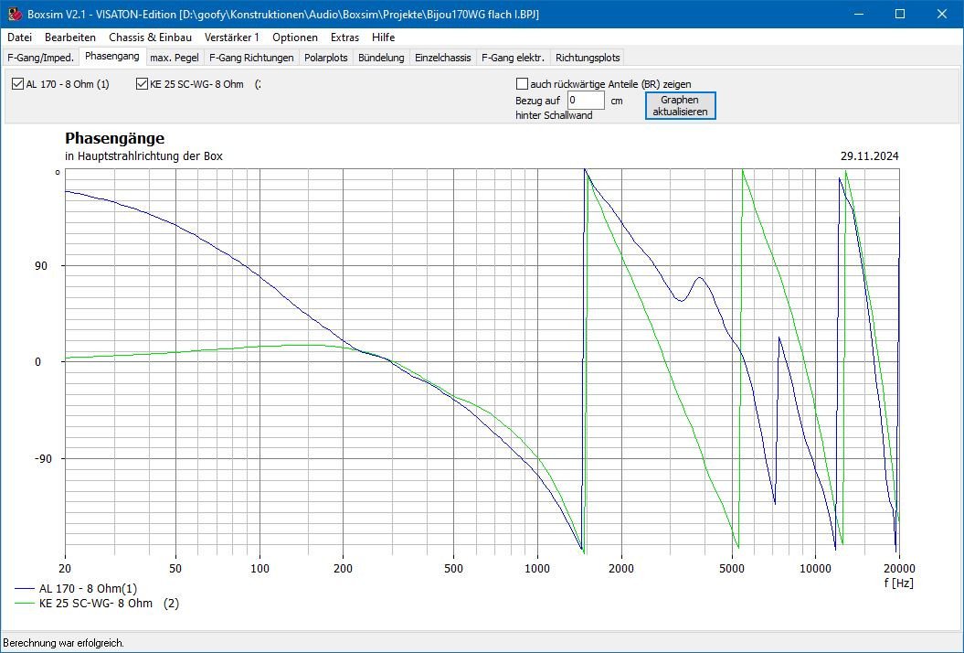

Name: 02 Bijou170WG flach I Phase.JPG
Ansichten: 711
Größe: 205,0 KB
ID: 725275 Klicke auf die Grafik für eine vergrößerte Ansicht
Name: 03 Bijou170WG flach I Weiche.JPG
Ansichten: 721
Größe: 167,6 KB

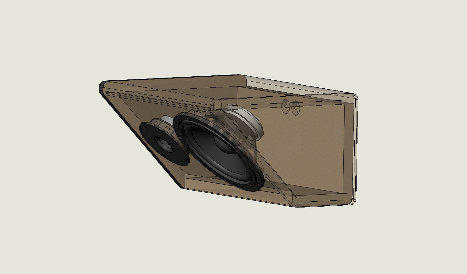

    Bijou170 light high
    Klicke auf die Grafik für eine vergrößerte Ansicht  Name: 02 B170light high L.JPG Ansichten: 7 Größe: 70,2 KB ID: 725278 Klicke auf die Grafik für eine vergrößerte Ansicht  Name: 01 B170light high L.JPG Ansichten: 7 Größe: 119,5 KB ID: 725279
    Klicke auf die Grafik für eine vergrößerte Ansicht  Name: 04 Bijou170 light high L FG.JPG Ansichten: 7 Größe: 241,7 KB ID: 725280 Klicke auf die Grafik für eine vergrößerte Ansicht  Name: image_57103.jpg Ansichten: 7 Größe: 202,9 KB ID: 725282 Klicke auf die Grafik für eine vergrößerte Ansicht  Name: 06 Bijou170 light high L Weiche.JPG Ansichten: 6 Größe: 166,5 KB ID: 725284
    Bijou170 light high L.BPJ

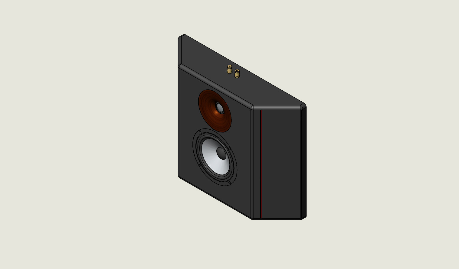

    Das Gehäuse der B170light scheint in Boxsim verzerrt zu sein, ist aber lediglich projiziert auf die tatsächliche Abstrahlrichtung unter 45° nach unten geneigt. Die Kanten mögen vielleicht etwas anders beugen, aber … sei´s drum, Rest per Einmessung

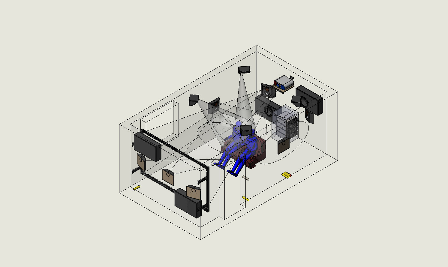

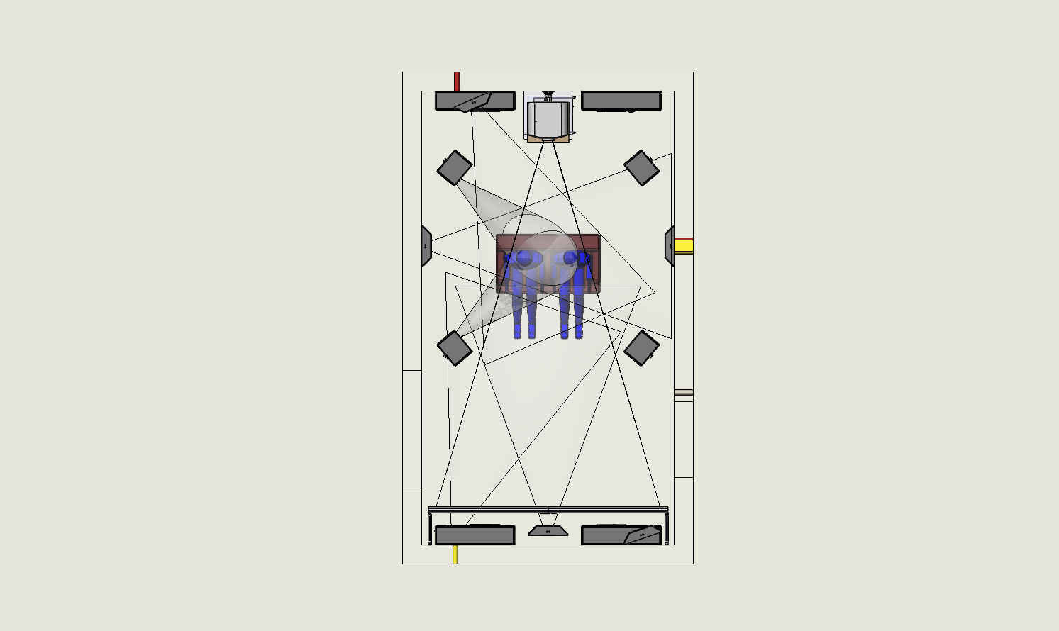

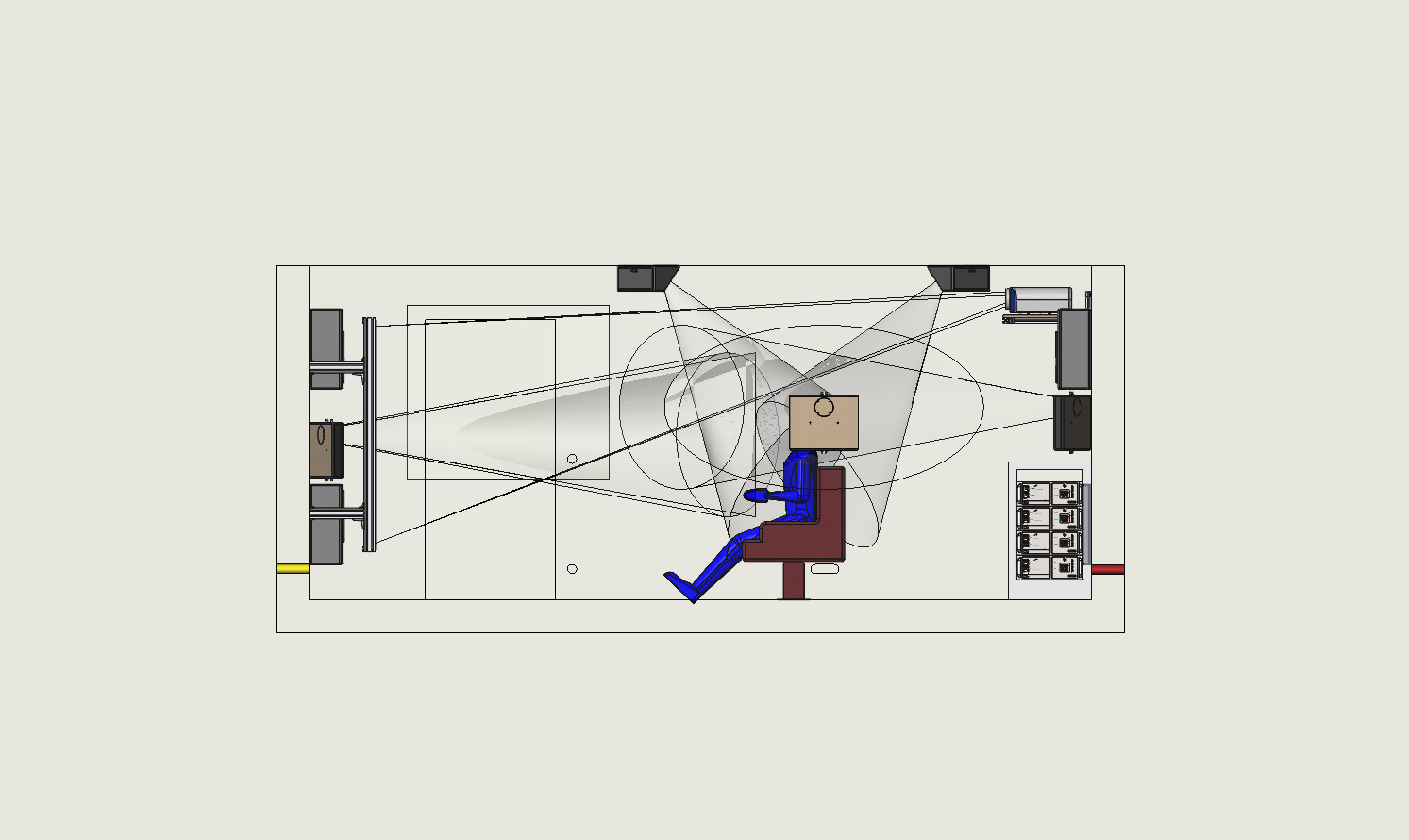

      Kino
Name: Kino 04 iso.JPG
Ansichten: 749
Größe: 144,7 KB
ID: 725288 Klicke auf die Grafik für eine vergrößerte Ansicht
Name: Kino 04 links.JPG
Ansichten: 762
Größe: 114,8 KB
ID: 725287 Klicke auf die Grafik für eine vergrößerte Ansicht
Name: Kino 04 oben.JPG
Ansichten: 804
Größe: 101,8 KB
Name: Kino 04 Zeichnung.JPG
Ansichten: 753
Größe: 355,6 KB
      Das CAD-Modell des Raums gibt bei der Hälfte der Boxen akustische Koni an, die in Größe und Öffnungswinkel x/y ungefähr der dunkelroten Zone aus dem Richtungsplot von Boxsim entsprechen, daraus abgeleitet die Einwinkelung...
      Ich freue mich auf Eure Kritiken

                hast du CATIA bei der Umsetzung genommen? die Ramsis-Manikins sind mir irgendwie bekannt, oder gibt es diese Minikins auch in anderen CAD-Systemen?

                  Das ist die doppel Bijou170WG
                  Wirkungsgrad 90db, -3db bei 70hz, CB mit 22L
                  Was ich grad gesehen habe ist das sie ein RCL im Bereich der Trennfrequenz braucht.
                  Müsste man mal probebauen ob das so funktioniert wie simuliert.
                  Sollte für die Größe hoch dynamisch spielen.

                      ...hast du CATIA bei der Umsetzung genommen? die Ramsis-Manikins sind mir irgendwie bekannt, oder gibt es diese Minikins auch in anderen CAD-Systemen?...
                      Ich bin seit Anfang der 2000er Jahre mit Solidworks (diese mal richtig gute Entscheidung hat die Firma getroffen) unterwegs, hat verglichen mit Catia nur Schwächen bei Arbeiten mit Freiformen, alles andere ... ich vermisse nahezu nichts. Mit Oberflächen arbeiten wir nur in absoluten Ausnahmefällen
                      Die Männchen - das meiste ziehe ich mir aus 3DContentcentral und vergleichbaren Seiten. Einziger Schwachpunkt bei den vielen privat eingestellten Modellen ist die teilweise SEHR freizügige Interpretation von Abmessungen. Die Männchen habe ich als Step und damit frei importierbar gefunden - frei konfigurierbar in Positionen Arme und Beine, stehend, sitzend, liegend - echt nett. Nachteil ist, dass der normierte Körper 1,75m groß ist, also ziemlich die MItte zwischen meiner Frau und mir trifft

                        Hab nochmal geschaut, die Männchen laufen bei traceparts als "Schaufensterpuppe". Ich schätze, Du hast über Deine Arbeit dort einen Account? Dann gib als Suchbegriff "ISO 15536-1" ein, Du bekommst die volle Auswahl inkl. Körpergrößen von 1,45m-1,90m, jeder Arm, jedes Bein frei wählbar
                          • 11167
                          wir haben im Büro das Ramsis was mit Catia zu bedienen ist und die Körpergrößen kommen aus der DIN. Antropometrie ist das Stichwort, die Lehre der Menschengeometrie, würde ich es frei übersetzen. Da habe ich viel damit zu tun. Denn alle Fahrzeuge werden so ausgelegt, dass möglichst viele Personen unterschiedlicher Größen die Autos auch bedienen können.
                          ABER, deine Simulationen sehen super aus, da habe ich nichts zum Verbessern gefunden. Ich bin mir nur nicht sicher ob die SC10N eine so tiefe Trennung von 2000 Hz auf Dauer überleben wird, da habe ich keine Erfahrung damit. Was man aber auch sagen muss, dass die Weiche messtechnisch verifiziert werden sollte. Wollen wir das mal zusammen machen? noch besser wäre mit dem Kram mal zu Visaton zu fahren in der Hoffnung dass sie Zeit für dich haben. Dann die Weiche Extern zusammenstecken und Box lose verdrahten. Gruß Timo

                              Zitat von Timo
                              ...nur nicht sicher ob die SC10N eine so tiefe Trennung von 2000 Hz auf Dauer überleben wird...
                              Das ist auf jeden Fall ein Argument, habe ich nicht berücksichtigt! Ich hatte versucht, mich in den Kurven so nah wie möglich an der B170WG zu halten, aber irgendwann wohl verdrängt, dass KE25SC und SC10N in einer leicht anderen Liga aufspielen. Kühlung ist natürlich ein wichtiges Ding. Hab eben mal die von Chaomaniac entwickelte Light herausgefischt, trifft in dem Punkt die Visaton-Vorgaben "ab 3000Hz". Die Trennung werde ich dann auch versuchen, umzusetzen - merci!

                              ...Wollen wir das mal zusammen machen? noch besser wäre mit dem Kram mal zu Visaton zu fahren in der Hoffnung dass sie Zeit für dich haben. Dann die Weiche Extern zusammenstecken und Box lose verdrahten...
                              Sehr gerne! Als erstes gehe ich an die höhere Trennung, dann bestelle ich mal 2 Sätze Weichen, und sofern da was vor Weihnachten geliefert werden sollte, hab ich n bisschen was zu basteln. Und dann ... wäre da noch der Punkt mit dem Gehäuse. Ich gehe aber mal davon aus, dass sich bei mir in Sachen Kurzarbeit vor Ende Januar nichts ändern wird - Danke für das Angebot
