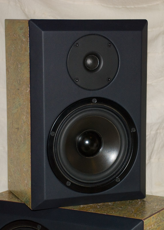

    Das Ergebnis sieht als spielfertiger Prototyp dann in etwa so aus:

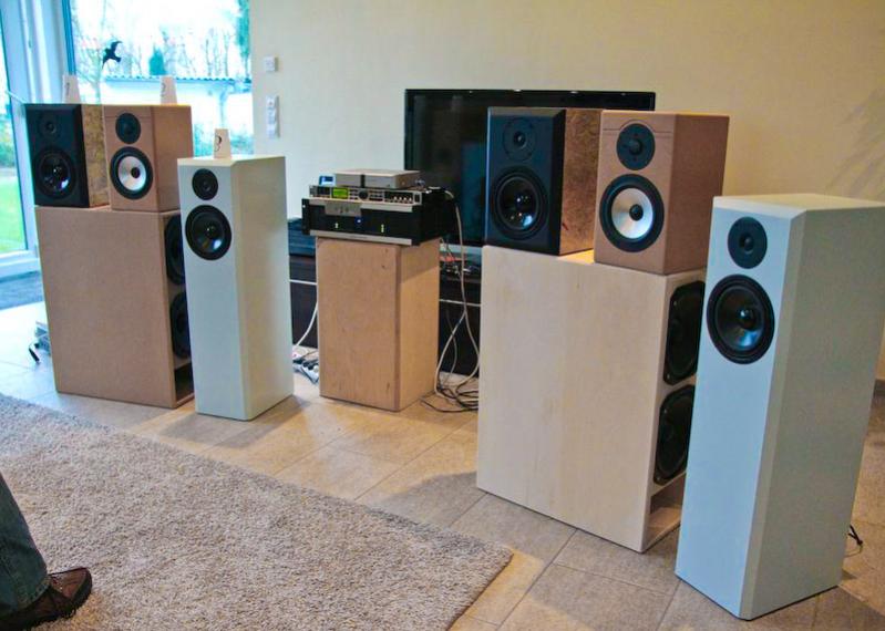

    Da ein weiteres Projekt für das Treffen bei Timo nicht so recht klappen wollte, hab ich auch gleich noch eine Standboxenvariante dazuentwickelt, die ich aber nicht einfach Bijou 170 light Standbox taufte (das würde dem Namen „Bijou” nicht so wirklich gerecht werden), sondern die Bezeichnung BBBB erhielt (Blue Box Black Bass).
    Dazu ein Serviervorschlag (Aufstellung bei Timos Treffen, Bijou 170 light gemeinsam mit der Bijou 170 von Yoogie/Jörg und der BBBB):

    Bei der Regalbox habe ich mich bis auf zwei kleine Abweichungen exakt an die Vorgaben des Originalbauvorschlages gehalten.
    Die erste Abweichung war der Oberflächenbehandlung der Schallwand geschuldet. Diese wollte ich mit Kunstleder beziehen, weshalb ich auch an der oberen und der unteren Kante Fasen in Brettstärke angebracht habe, so dass sich der Bezug faltenfrei aufbringen ließ.
    Die zweite Abweichung ist ein um 1 cm tieferes Gehäuse. Der Originalbauvorschlag beinhaltet keinerlei Verstrebungen zur Beruhigung der Gehäusewände. Dies wollte ich anders machen und gab in die Tiefe einen entsprechenden Zuschlag, um auf ein identisches Volumen zu kommen.

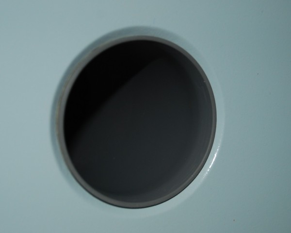

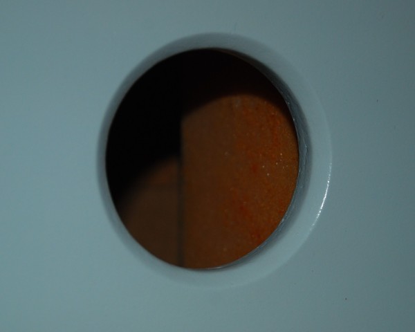

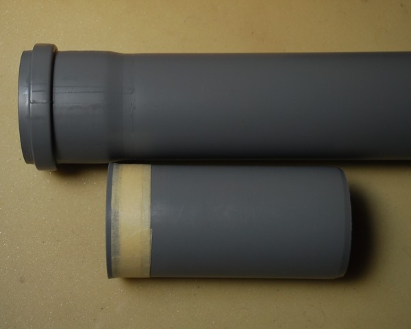

            PS: Für die BBBB fehlt aber noch die Angabe des BR Rohres. Ich weiß vom Treffen noch, daß es 15cm lang ist?
            Hab gerade nochmal nachgemessen. Das Rohr ist 15,4 cm lang und ist ein abgesägtes 15er HT-Rohr mit 70er Nennweite (Beispiel). Passt wunderbar in einen Ausschnitt, der mit einer 76er Lochsäge angefertigt wurde. Diesen Ausschnitt hab ich noch etwas angefast, damit der restliche stehen gelassene Kragen des HT-Rohres bequem reinschlüpfen kann. Mit ein bisschen Klebeband wird das übrigbleibende Spaltmaß so weit reduziert, dass sich eine Presspassung ergibt. Die Einhaltung der Länge braucht aber nicht allzu dogmatisch gesehen zu werden. Experimente mit Kürzungen bis 5 cm wären sogar zu empfehlen, wenn man noch mehr Bass haben will.

            Mit dem ungekürzten Visaton BR 15.34 würde sich fast die gleiche Abstimmung ergeben, ich komme in der Simulation auf 30 Hz. Das größere und teurere BR 25.50 würde ungekürzt eine noch etwas tiefere Abstimmung ergeben (ca. 28-29 Hz).
