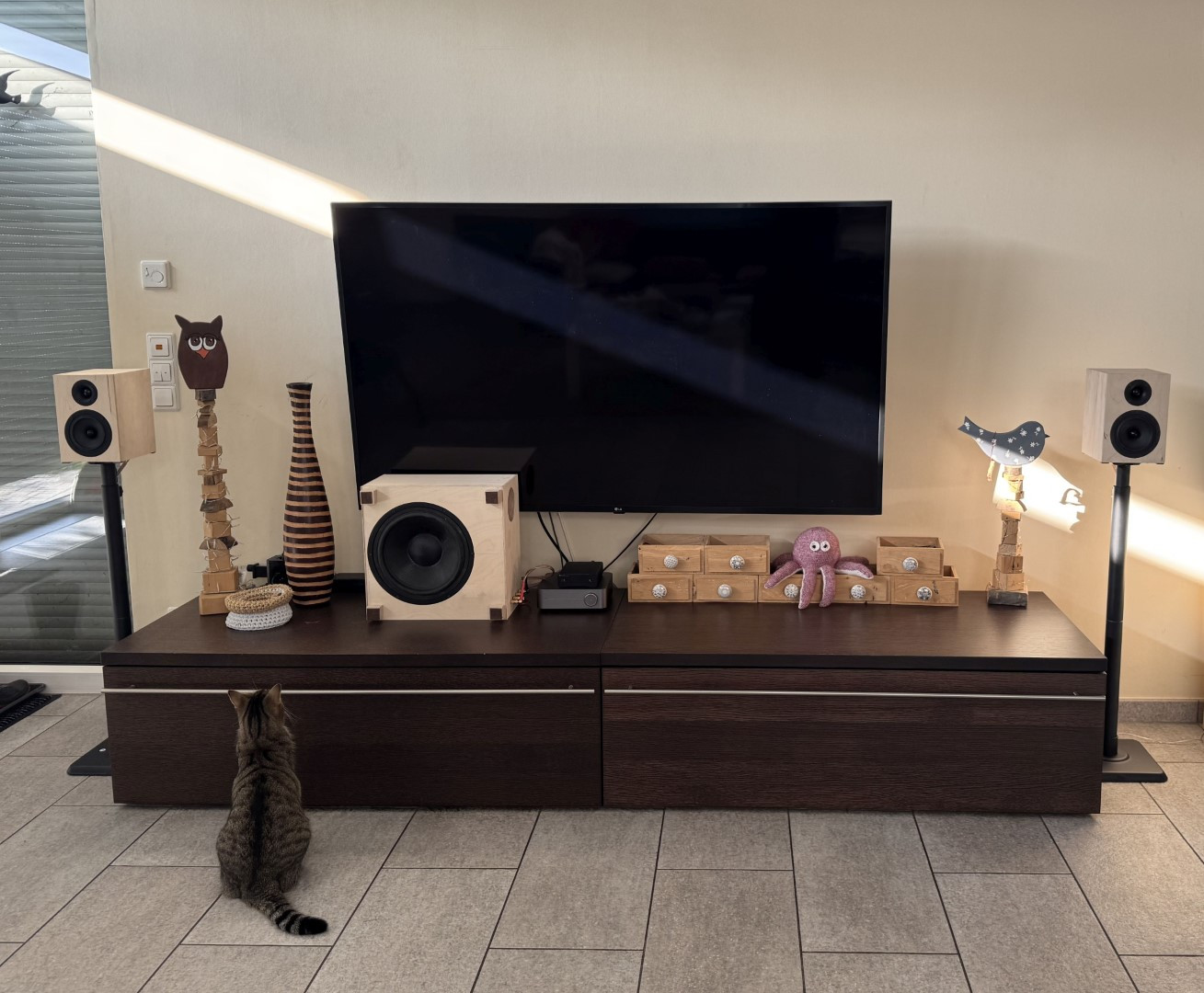

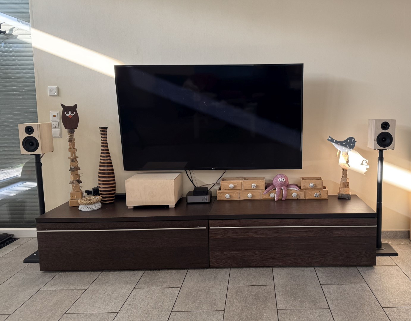

Was ganz Anderes, als ich soeben eine halbe Stunde Maximalpegel fuhr, ist der Sub keinen Milimeter zur Seite gewandert, aber der fosi audio, der gerade neben an steht, bewegte sich weg. Da muss ich noch etwas Umstellen, dann geht auch sehr laut. (Pegel über 100 dB, am Hörplatz)

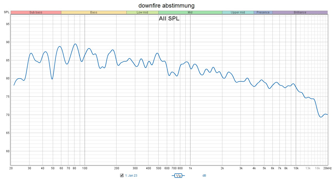

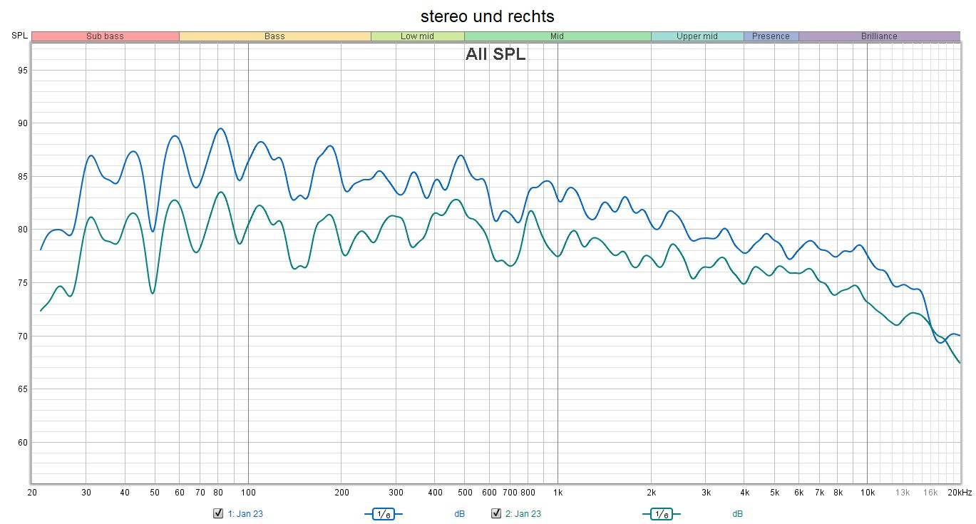

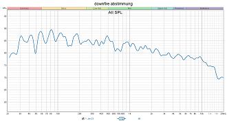

Der große Luftstrom am Bassreflexrohr pustet bei diesen hohen Pegeln ganz gewaltig, aber nicht so, dass man es negativ wahrnehmen kann, sprich kein Luftpfeifen oder ähnliches. Ich habe keine Impedanz gemessen, aber in der Messung der Amplitude merkt man, dass die Abstimmung in den hohen 30ern liegt, ... da drunter nimmt auch der Hub enorm zu. Auch dies ist eine Sache, die man einfach mit einem Subsonic bei 30 Hz verbessert bekommt. Oder einfach lassen wie es ist, es ist laut genug!
