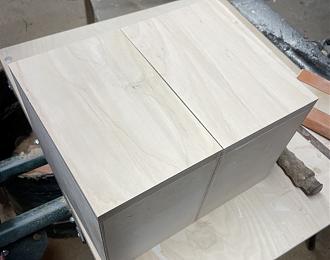

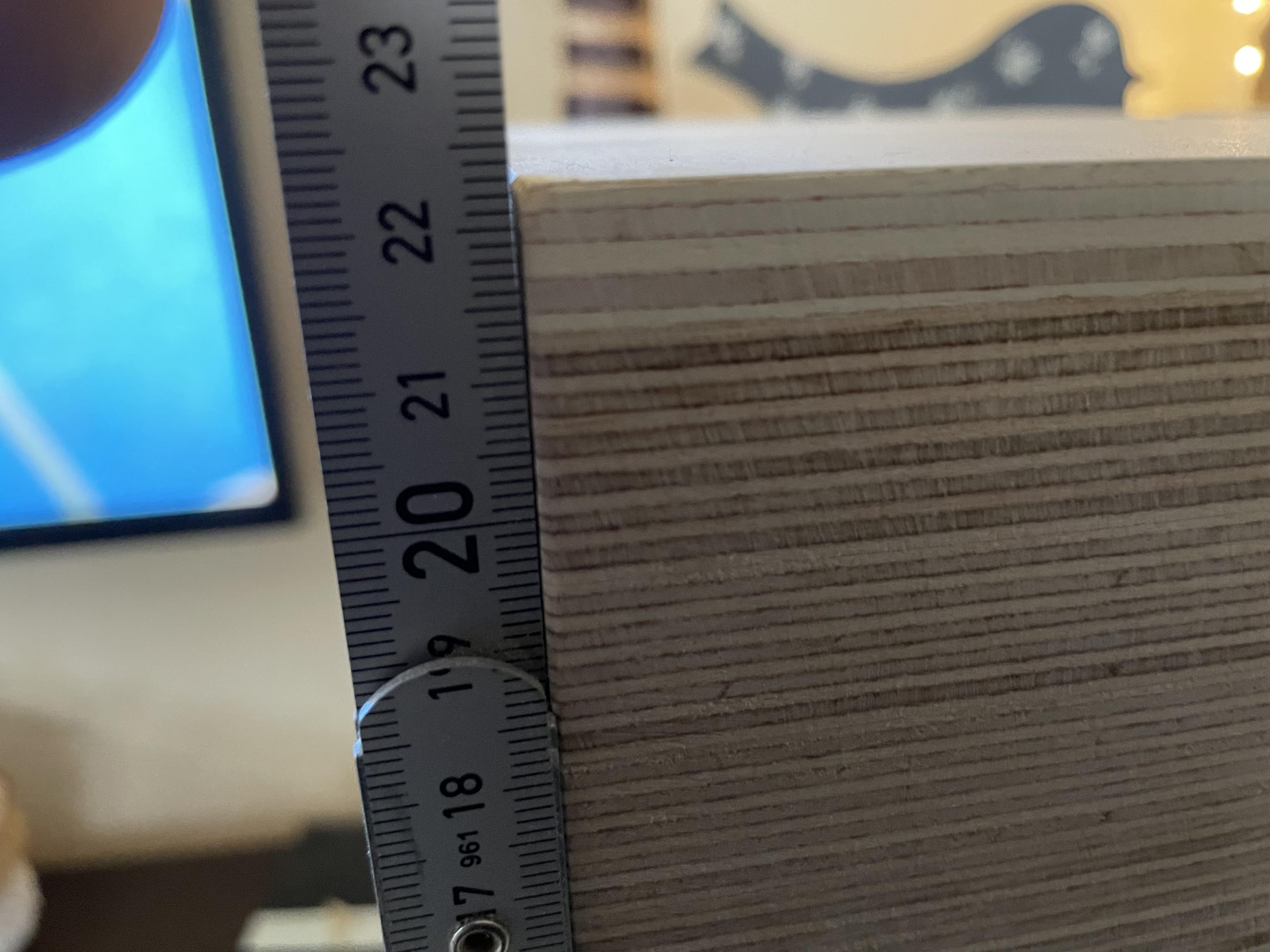

      es dauert alles etwas länger, das hängt von der Wartezeit ab, bevor ich nach dem Verleimen weitermachen kann, ...
      Ich hatte die Höhe nach dem Verleimen von leicht über 23 cm, so 23,1 cm, nach einem Tag schon ist die Höhe geschrumpft auf 22,8 und in weiteren Tagen noch etwas mehr.
      Als die Höhe 22,4 mm hatte, habe ich die Risse wieder zusammengeleimt und den Grob- wie auch Feinschliff gemacht. Nun bin ich bei der Gesamthöhe von 22,3 mm. Auf dieser Höhe von rund 23 cm macht der Schrumpf rund 0,8 cm aus. Ich dachte nicht dass es so viel wird, aber seit Tagen bewegt sich nicht mehr viel, ich denke dass ich jetzt mit dem Fertigfräsen weitermachen kann. Auch die Rückwand muss natürlich nochmals in der Höhe angepasst werden.

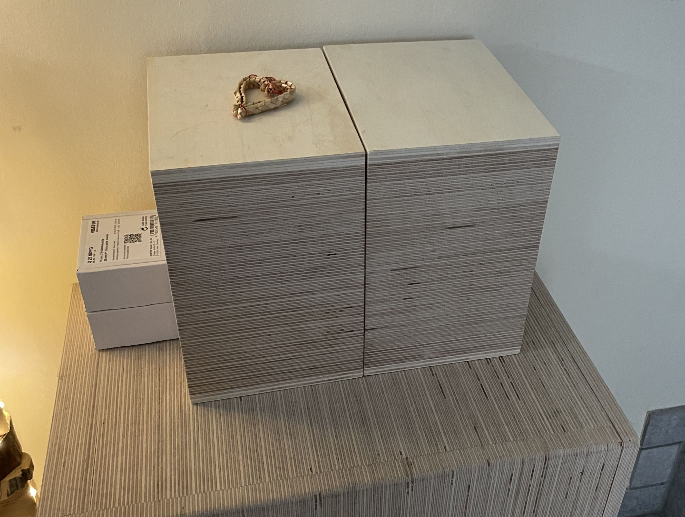

        ich bin massiv verärgert über die Schrumpfung der neuen Aria-Box. Aktuelle Höhe ist 22,1 cm, zur Erinnerung bei 23,1 cm habe ich das Gehäuse direkt nach dem Verleimen gemessen. Nach einer Zwischenrestauration, mit Risse kitten, ist glücklicherweise kein Riss mehr aufgegangen. Aber ich wollte eigentlich die Box mit dem B100 und der G25NDWG schon längst fertigmachen. Bevor das Schrumpfen nicht aufhört, kann ich die Front leider nicht befräsen.

          Ich dachte immer das schrumpfen würde hauptsächlich durch trocknen vom eingebrachten Leim kommen, ist ja einiges.
          Aber offenbahr ist es in der Garage einfach feuchter als drinnen, logisch. Also mit Zugabe vorsägen und 2 Wochen im Wohnzimmer aklimatisieren, fertig sägen.
            • 10520
            Da die Schrumpfung sich lediglich auf eine Dimension auswirkt, ist es in diesem Fall kein Thema des Sägens sondern ein Thema des fräsens der schallwand. Die anderen Maße passen wie am fertigungstag.
            speziell in diesem Fall habe ich Reststücke genommen die sehr klein waren. Meine Vermutung ist dass über die Zeit dann doch mehr Feuchtigkeit eindringen konnte.
            ein Materiallager im Wohnzimmer wollte ich eigentlich vermeiden. Gruß Timo

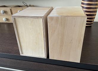

              Angefangen nach dem Frühstück 8:30 ist das Boxenpärchen der Aria B100G25NG im Rohbau fertig, ... ich habe das Pärchen nun doch neu gebaut, weil mir die Streifenmethode dieses mal nicht geglückt ist. Ich habe wohl zu "altes" Material genommen, was sich nach dem Verleimen sehr verzogen hat, sprich es ist in einer Dimension 12 mm kleiner geworden. Das hätte man verschmerzen können, aber nach dem Risse kitten, sind nun wieder zwei Neue aufgegangen. Vermutlich hätte man es hinbekommen wenn man lange genug wartet, aber ich wollte nächste Woche die neuen "Arias" spielen hören.

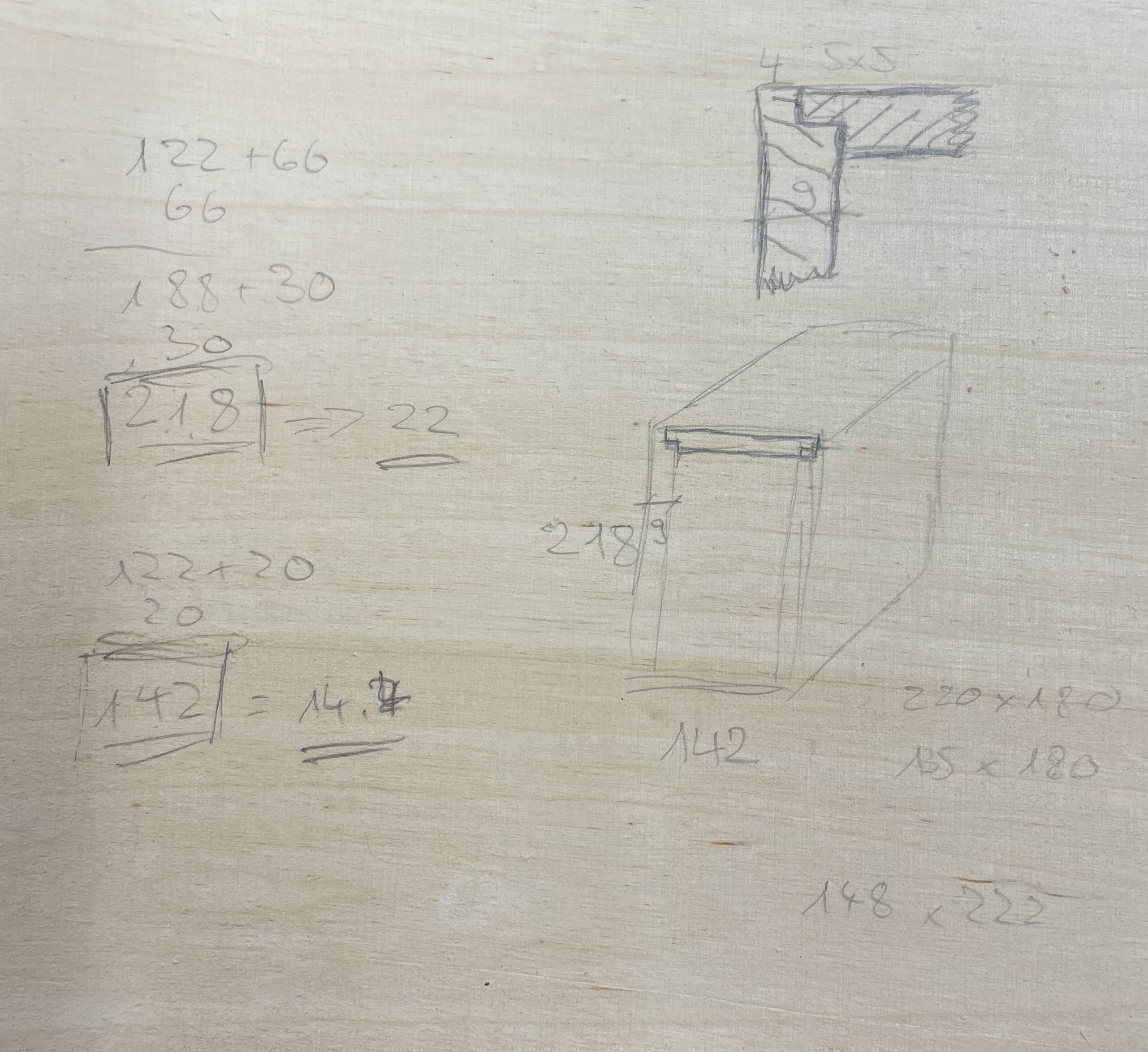

                noch was zum Korpus selbst, der eine oder andere wird sich wundern, dass ich so dünnes Material genommen habe, 9 mm Birkensperrholz. Das ist ein Beitrag unser Hobby noch bezahlbar zu lassen. Das 9 mm Material ist deutlich günstiger als die 18 mm die ich früher für die Arias benutzt habe. Die Ecken habe ich gefalzt um Stabilität in die Verleimung reinzubekommen und dass man die Winkligkeit besser hinbekommt, ... lediglich die Schallwand musste ich 15 mm machen, dass die M4 Schrauben nicht zu wenig Gewindegänge haben, zum Halten. Die Rückwand habe ich ca 2-3 mm in die Tiefe versetzt, einfach wegen der Optik.
                Man könnte es kaum glauben, aber ich frage mich warum ich nicht immer so dünn gebaut habe, ... von der Stabilität ist die Box total ausreichend. Kleiner Nebeneffekt, die Box ist im Rohbau angenehm leicht.
                Der Rohbau wird heute komplett fertig. hoffentlich finde ich noch Terminals, die sind mir in der letzten Zeit etwas ausgegangen. ;-)

                    Bei einer so kleinen Box geht da sicher nicht viel durch. Der B100 spielt ab 200 Hz und wird in dieser Kombination KAUM Pumpen. Sodass auch super wenig Kraft von Innen zu erwarten ist. Alubutyl hätte ich sogar noch, aber ich bezweifle, dass ich es brauche.
                    Das sollte mal jemand untersuchen, wenn man die Aria in Original baut und jetzt mit dieser kleinen Dimension, ob man da wirklich Unterschiede wahrnehmen kann?
                    Original: 270 x 160 x 160
                    Modifiziert mit G25NDWG: 218 x 142 x 195
                    zumindest das subjektive Gefühl der Stabilität ist sehr gut, ...

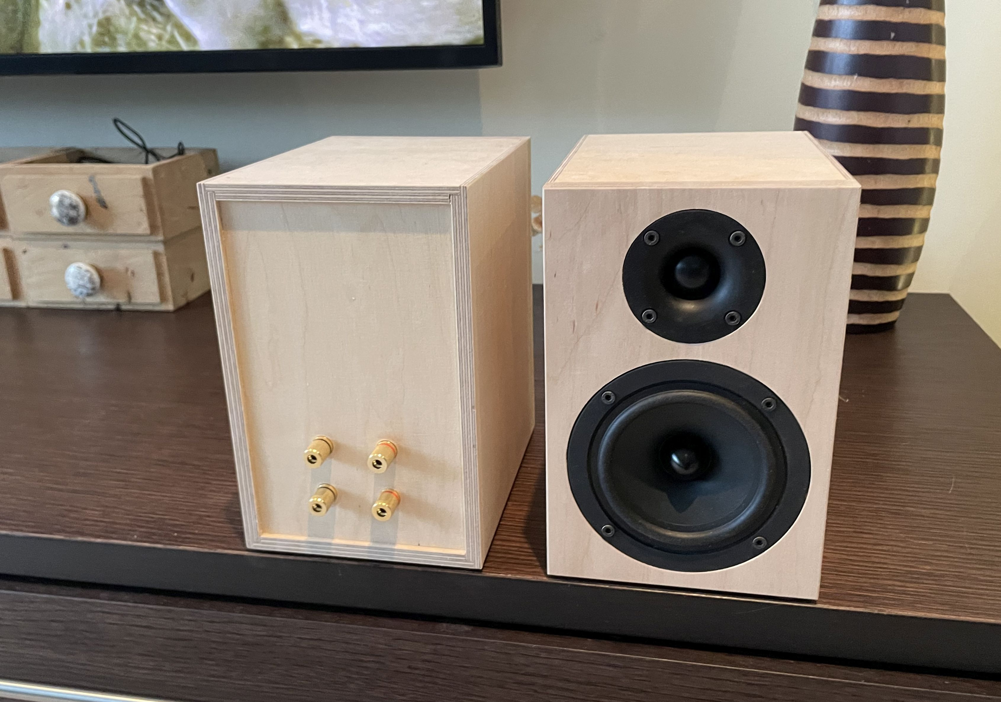

                        die letzten zwei Stunden war ich beim Fräsen und der Endmontage, ohne Alubutyl. Ich habe Schaffwolle rein, was ich noch vom Bastlerbedarf meiner Freundin hatte.

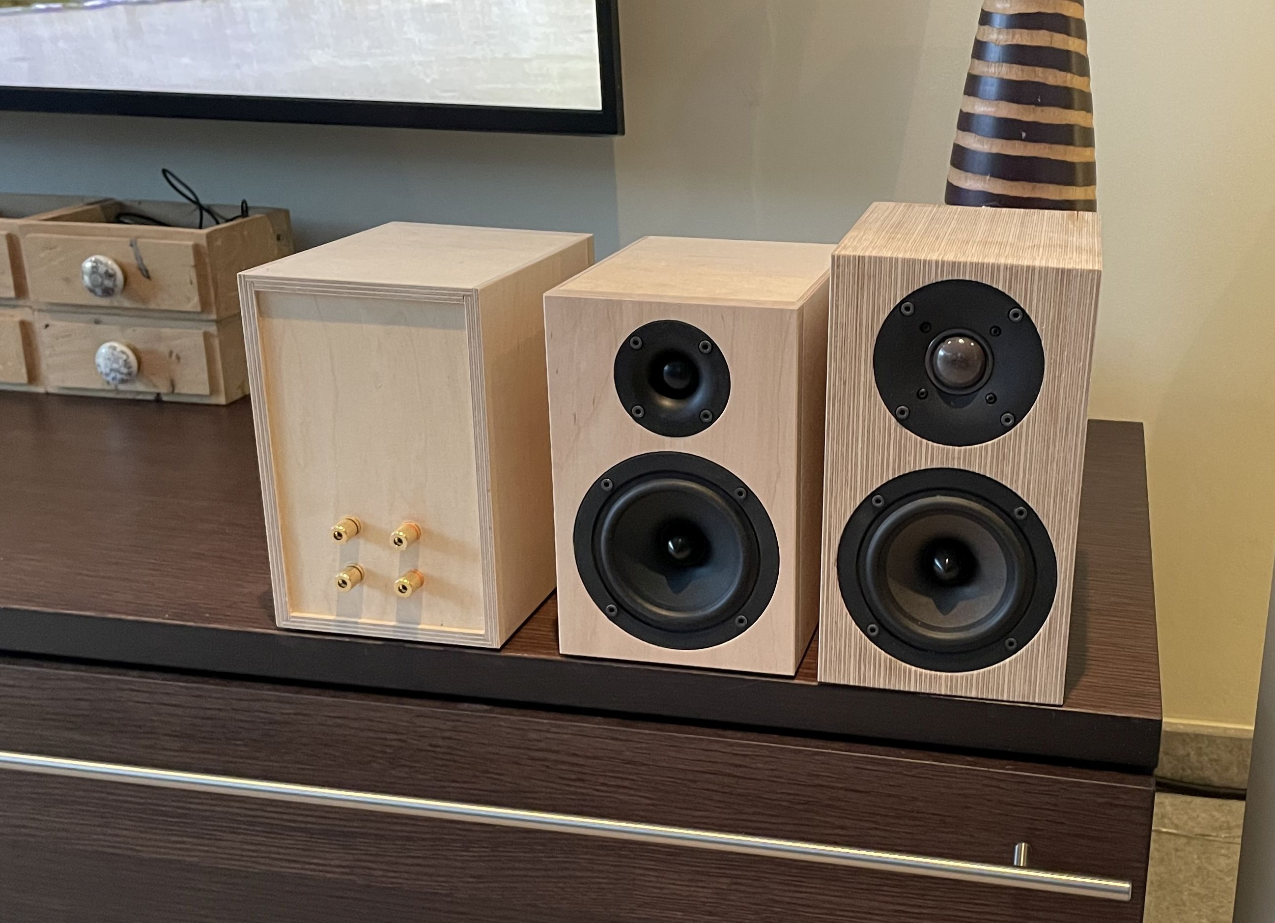

                        und zum Größenvergleich noch eine Aria Sica.

                        Die Abstimmung wollte ich nächste Woche machen. Gruß Timo

                          Die 2 passen größentechnisch gut zusammen, unten ein GF250, dann der G25NDWG und darüber der B100. Wäre eine leistungsfähige Box. Ich weiß noch als ich bei war und die GF250 mit KE25 gehört habe, wäre eine Verbesserung und fast schon das Ende der Fahnenstange.
                          Ich wunder mich immer wie schnell du bist.
