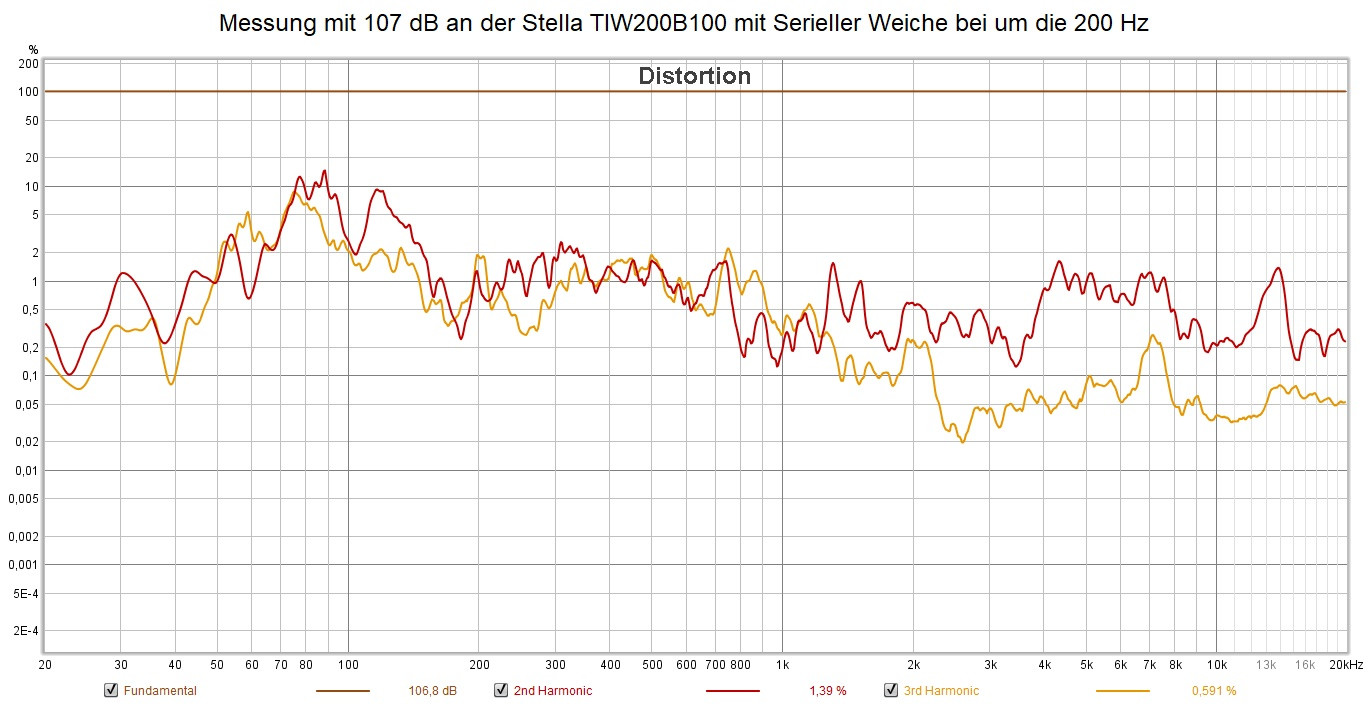

    Der Ti "kann" mehr linearen Hub, das ist Fakt. Er produziert bei 100 Hz (90 dB) etwa 1% Klirr (gesamt).
    Der B 100............................................... .................................................. .......................3,5.....................
    Ab 300 Hz ist der B 100 unter 1%, der Ti ist schon ab 300 bei unter 0,5%.
    Ob man das hört, ist eine andere Sache, die 500 Hz habe ich nur so schnell dahingeschrieben. Mit 300 kann ich auch leben.

      passt! du schreibst so ziemlich das gleiche, ... ich gehe davon aus, dass der TI100 im Bereich zwischen 140 (Trennfrequenz) und 250/300Hz etwas weniger Klirr verursacht. Mir war der B100 jetzt schon positiv aufgefallen, durch die vielen Arias die ich in geschlossen gebaut habe. Jetzt steht für mich die Frage im Raum, wieviel besser ist der TI100 und hört man dies überhaupt? wird das Klangbild klarer? oder was verbessert sich?

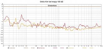

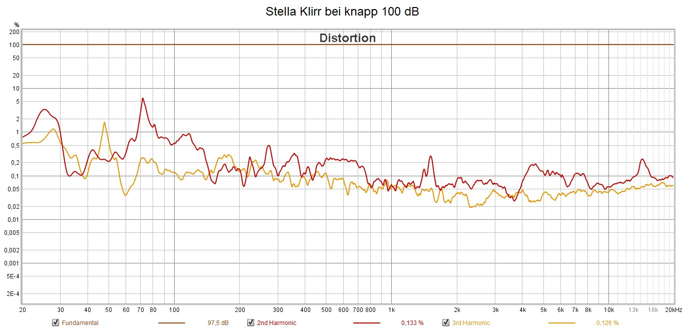

        ich habe noch eine Klirrmessung der Stella TIW200B100 rausgeholt und dort hatte ich eine sehr flache serielle Weiche bei um die 200 Hz und Seitenbass:
        Bei sehr hohem Messpegel über 105 dB machte der B100 noch ordentlich mit: unter 100 dB war der Klirr unauffällig.
        sieht zwar von den Werten etwas höher aus, konnte man aber noch sehr gut mithören, ohne große Verzerrungen ausmachen zu können:
        Klicke auf die Grafik für eine vergrößerte Ansicht  Name: Messung mit 107 dB an der Stella TIW200B100 mit Serieller Weiche bei um die 200 Hz.jpg Ansichten: 0 Größe: 201,4 KB ID: 725169
        und der Klirr bei knappen 100 dB:
Name: Stella Klirr bei knapp 100 dB.jpg
Ansichten: 286
Größe: 179,4 KB
        in der Stella mit Trennung bei 200 Hz fiel mir der B100 zum ersten Mal extrem positiv auf, und nun ist die Frage was ändert sich, mit dem Einsatz des TI100 im direkten Vergleich zum B100? Gruß Timo

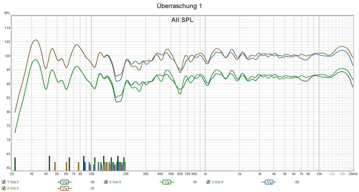

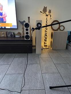

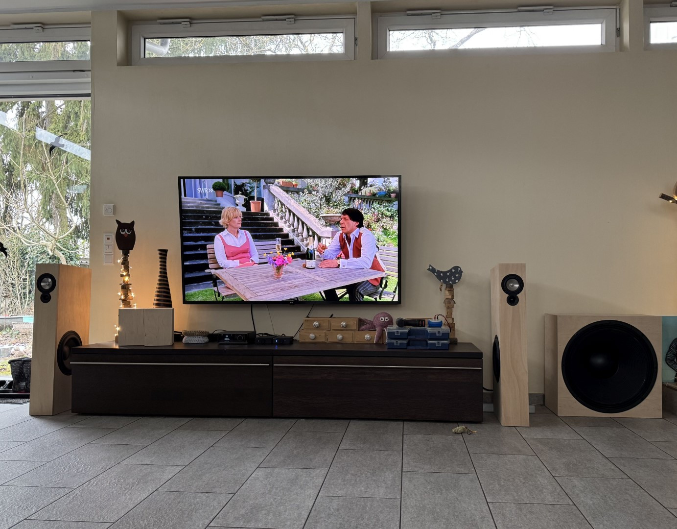

            ich würde auch diesen Thread nochmals vorholen, weil auch zu diesem kommen ein paar PNs rein, ... und immer wieder die Frage, was der TI100 besser machen würde im Vergleich zum B100, ... und ich habe keine eindeutige Meinung. Denn akustisch macht der B100 einen hervorragenden Job und ich erkenne auch keinen wirklichen akustischen Vorteil des TI100, jedoch habe ich mich bei der "was braucht man mehr" für den TI100 entschieden.
            Rein messtechnisch konnte ICH, mit meinen Hausmitteln, keine wirklichen Vorteile der TI100 ausmachen. Was dafür spricht, aufgrund des Geldes, immer den B100 zu nehmen. Wer sein Gewissen beruhigen möchte kann auch den TI100 nehmen. Bei Trennung oberhalb 200 Hz gibt es auch keine Pegelvorteile des TI100, sodass im Mitteltoneinsatz wirklich keine Vorteile mehr beim Ti100 auszumachen sind. Ein entscheidender Vorteil des B100 ist, dass er im Grundton leicht mehr Kennschalldruck hat, vermutlich Aufgrund der leichteren Membran? (Spekulation) und das tut der Aria hier aus dem Thread sehr gut, ... Der Übergang zu einem größeren Sub passt dann besser und insgesamt hat die Aria B100G25NDWG im zusammenspiel mit dem Sub etwas mehr Kennschalldruck als zB eine vergleichbare Aria TI100G25NDWG (nur ein virtueller Vergleich).
            hier habe ich die "was braucht man mehr" mit der "Aria" verglichen:
            Klicke auf die Grafik für eine vergrößerte Ansicht  Name: IMG_3017.jpg Ansichten: 0 Größe: 1,08 MB ID: 726634
            mit zwei verschiedenen Lautstärken, und wie man sieht sind die verschiedenen Boxen super ähnlich, ...
            Klicke auf die Grafik für eine vergrößerte Ansicht  Name: berraschung 1.jpg Ansichten: 0 Größe: 252,2 KB ID: 726635
