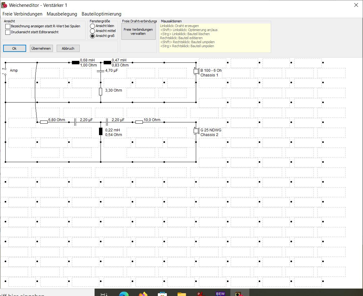

    Hallo Andi, ... als Gedankenexperiment habe ich deine Box simuliert, da der GF250 für die neue Boxsimverson nicht vermessen wurde, habe ich für diese Simulation den sehr gleichen TIW250XS genommen, drüber die kleine Hochtonkalotte G25NDWG und nochmals drüber der B100. Da ich seit der Zeit mit der Stella TIW200B100 ein Fan von seriellen Weichen bin, habe ich das im unteren Trennungsbereich gleich mal probiert. Es ist zwar in der Weiche etwas komplexer geworden, es sieht aber irgendwie sehr gut aus, und schreit nach einer Umsetzung. Ist wohl eine größere Version der Nimrod, ... irgendwie erscheint mir das Thema sehr vielversprechend zu sein.
    Einen Namen hätte ich auch schon: das "Ende" der Fahnenstange.
    bitte nicht so Ernst nehmen, ist nur ein Gedankenexperiment.
      oh mit der Seriellen Weiche im Tiefton stimmt ja die Phase ganz gut, das schaffe ich in der Parallelen Variante an der ich seit paar Tagen meine Freizeit verbringe nicht
      Werde mal mit deiner Vorlage weiterbasteln

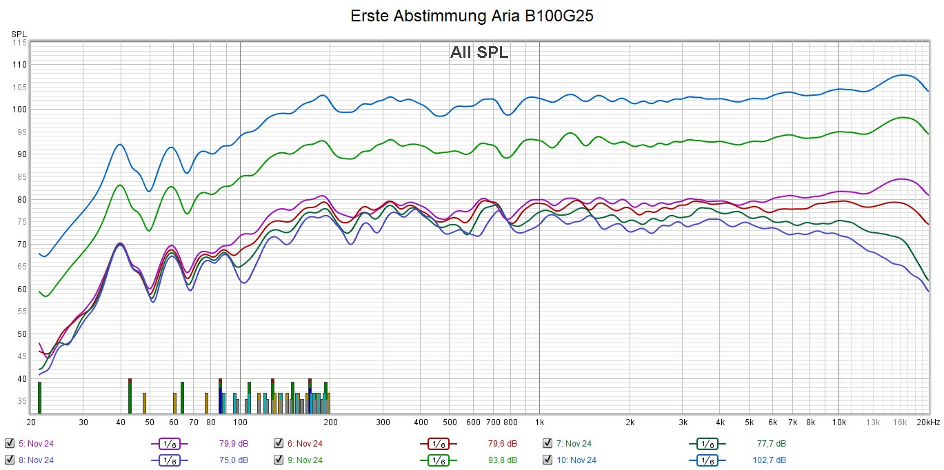

        so, wo fange ich an? Mit dem Loblied auf Boxsim, oder auf die Gutmütigkeit der Treiber?
        ich würde mit dem B100 anfangen, ... und der Idee sehr kleine Spulen zu nehmen, wenn es wirklich jemand geben sollte, der das Nachbauen möchte, kann er gerne die größeren Spulen nehmen, mit 1 mm Drahdurchmesser. Ich habe jetzt bewusst die 0,6 mm genommen, einfach deshalb weil ich eine "geometrisch" KLEINE Weiche machen wollte, trotz 18 dB im TMT und im HT. die größeren Spulen werden ca. 1 dB im Grundton mehr machen. Wenn es eine Unbalance im Klangbild geben sollte kann ich am WIIM AMP aktiv wieder anheben. ps. sieht aber in der Messung nicht ganz so schlecht aus.
        Weiche NACH der Messung:

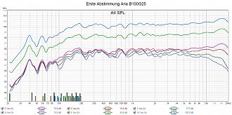

        Klicke auf die Grafik für eine vergrößerte Ansicht  Name: Erste Abstimmung Aria B100G25 Weiche.JPG Ansichten: 0 Größe: 221,0 KB ID: 725032
        unten 0 15 30 und 45 Gradmessung: oben eine 90 und 100 dB Messung um den Klirr abschätzen zu können, wo die Grenze des Maxpegels ist.
        Klicke auf die Grafik für eine vergrößerte Ansicht  Name: Erste Abstimmung Aria B100G25.jpg Ansichten: 0 Größe: 285,7 KB ID: 725033

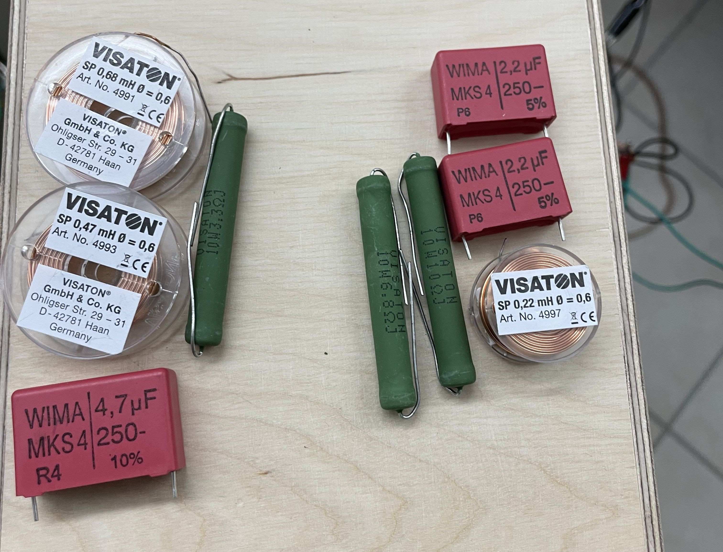

        die benutzten Bauteile in der Messung:
        Klicke auf die Grafik für eine vergrößerte Ansicht  Name: IMG_2914.jpg Ansichten: 0 Größe: 1,37 MB ID: 725034
        Klicke auf die Grafik für eine vergrößerte Ansicht  Name: IMG_2915.jpg Ansichten: 0 Größe: 1,03 MB ID: 725035
        Fazit:
        was mir aufgefallen ist? Auch dieses mal simuliert der G25NDWG etwas zu laut, wie schon von der Soliumsetzung vermutet wird im HT-Zweig etwas weniger Widerstand gebraucht. Und im TMT-Bereich habe ich eine Spule geändert, weil der obere Mitteltonbereich in der Messung etwas unterrepräsentiert war.
        Die Phase passt! Wie die Simulation vorausgesagt hat.

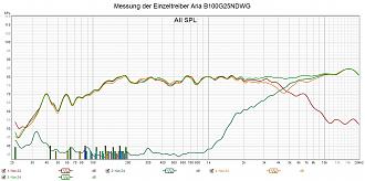

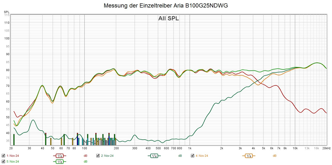

          ich bin insgesamt mit der Abstimmung nach der Messung sehr zufrieden:
Name: Messung der Einzeltreiber Aria B100G25NDWG.jpg
Ansichten: 322
Größe: 253,7 KB

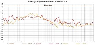

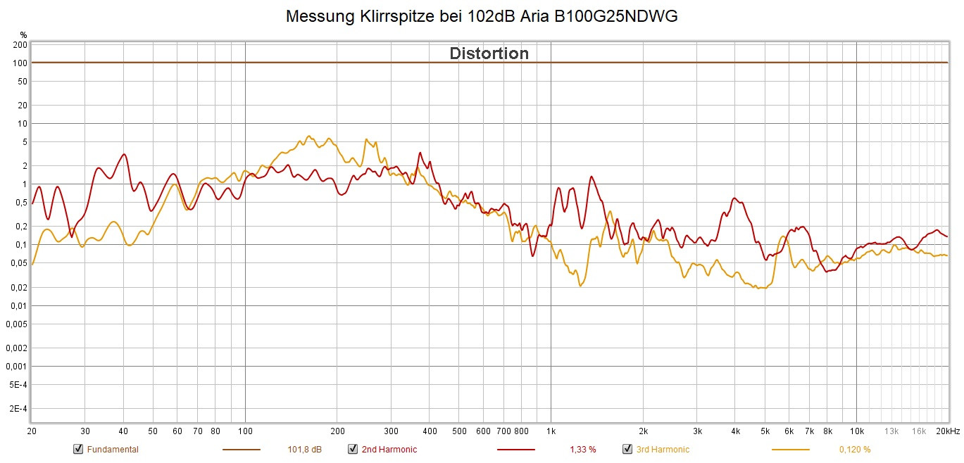

          und noch die Klirrspitze die es bei knapp über 100dB gibt, leicht oberhalb 1 kHz. Da es K2 ist, sollte das sehr unkompliziert sein.
Name: Messung Klirrspitze bei 102dB Aria B100G25NDWG.jpg
Ansichten: 304
Größe: 183,9 KB
          der Klirr wird insgesamt eh nochmals deutlich kleiner da die Messung ohne Hochpass durchgeführt wurde.

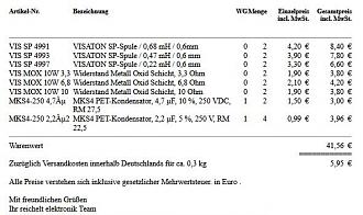

            und noch bei reichelt einen Warenkorb für die Weiche erstellt und dabei festgestellt, dass es bald für 35 Euro den neuen Hochtöner gibt!

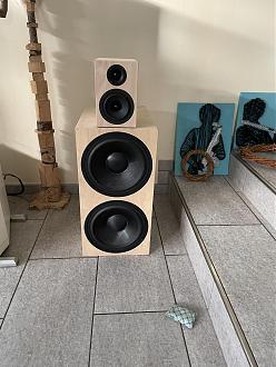

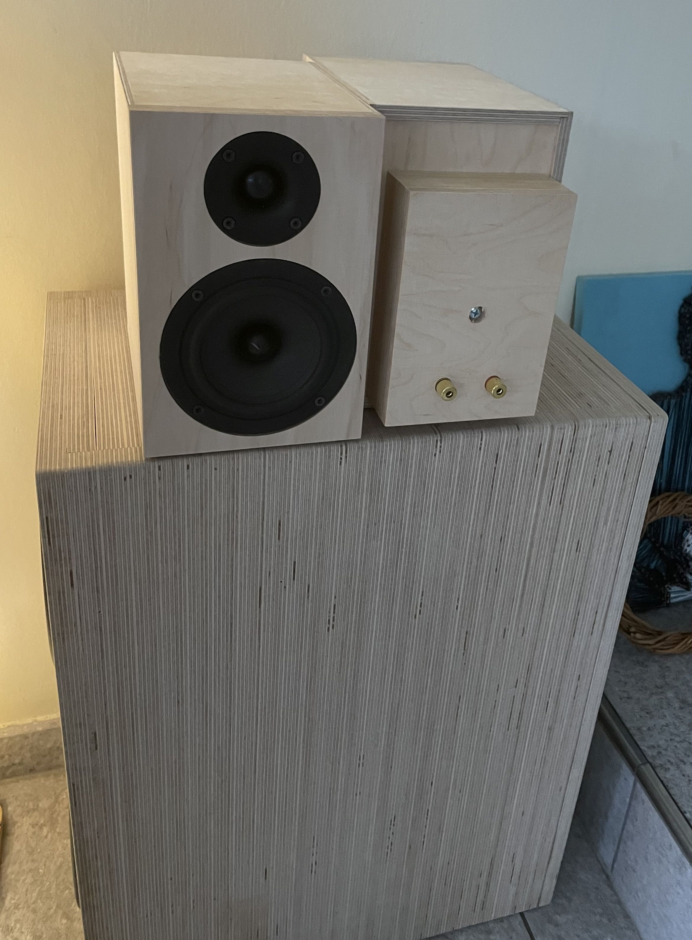

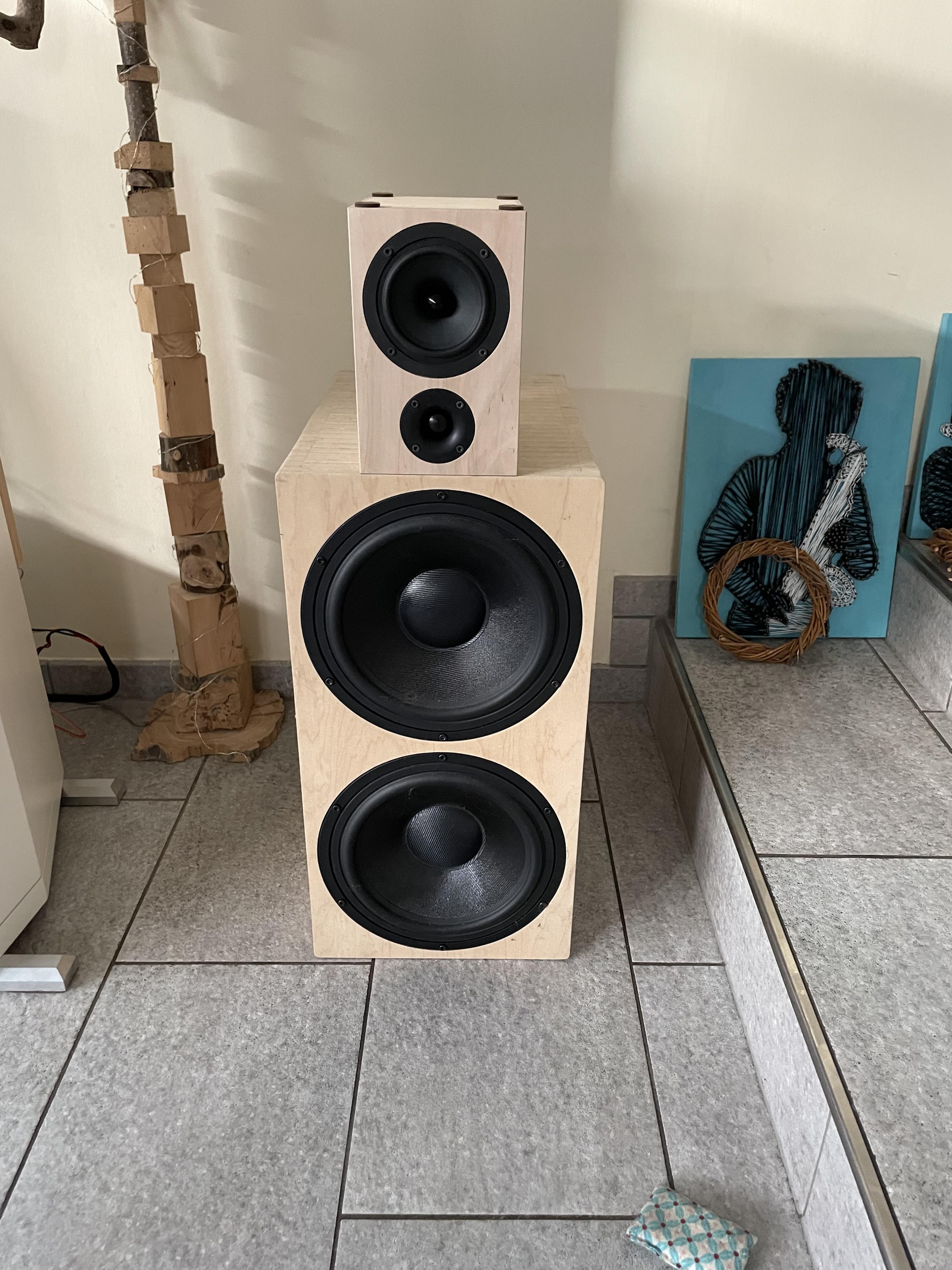

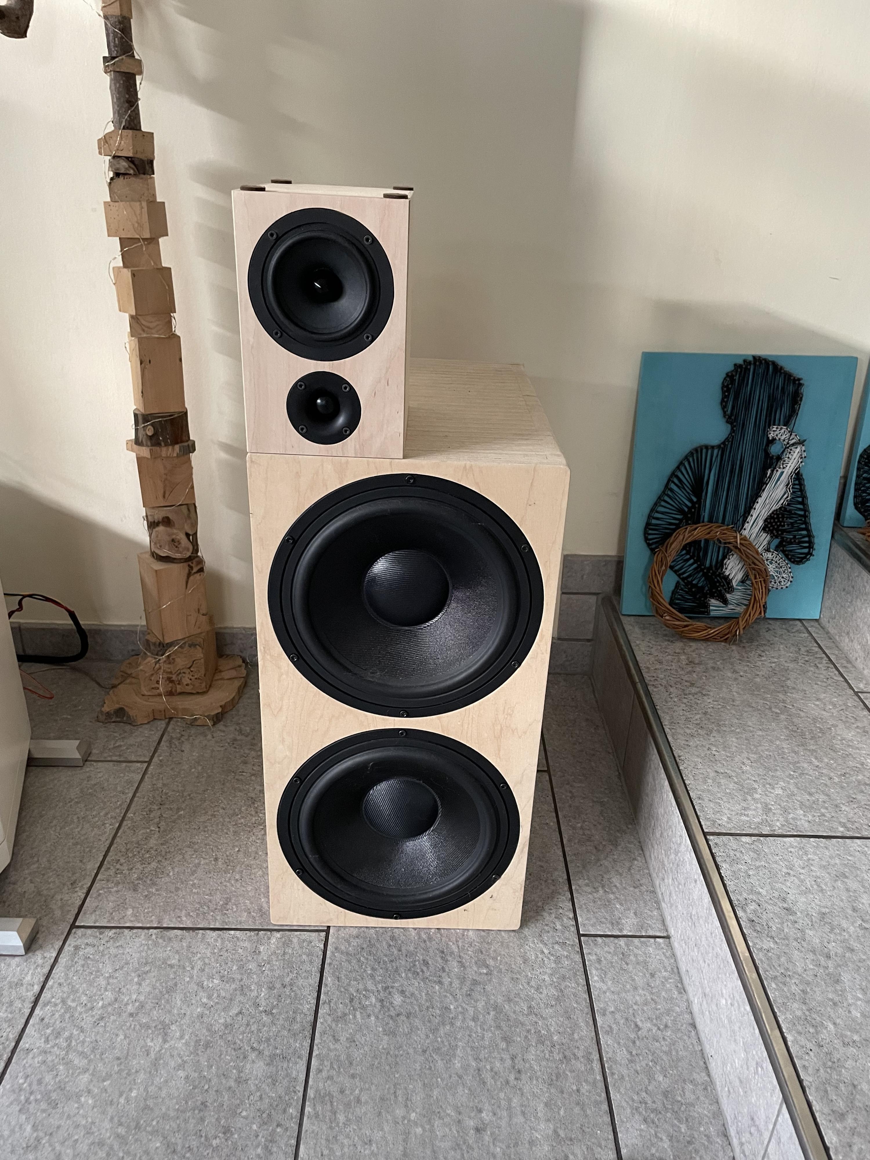

                Wäre es dir möglich ein Bild zu machen auf welchem die kleine mit dem Höchtöner nach unten bündig auf deinem GF250 Doppelsub steht?
                  • 10520
                  Kann ich dir morgen früh machen. Gruss Timo
                    • 10520
                    für Andi:
Ansichten: 263
Größe: 1,27 MB
Ansichten: 257
Größe: 1,28 MB
Ansichten: 265
Größe: 1,32 MB
                    • GF250
                      • 29.03.2017
                      • 851
                      Jo danke, die Proportionenen würden passen, im Space Age Design ließe sich da was draus machen.

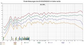

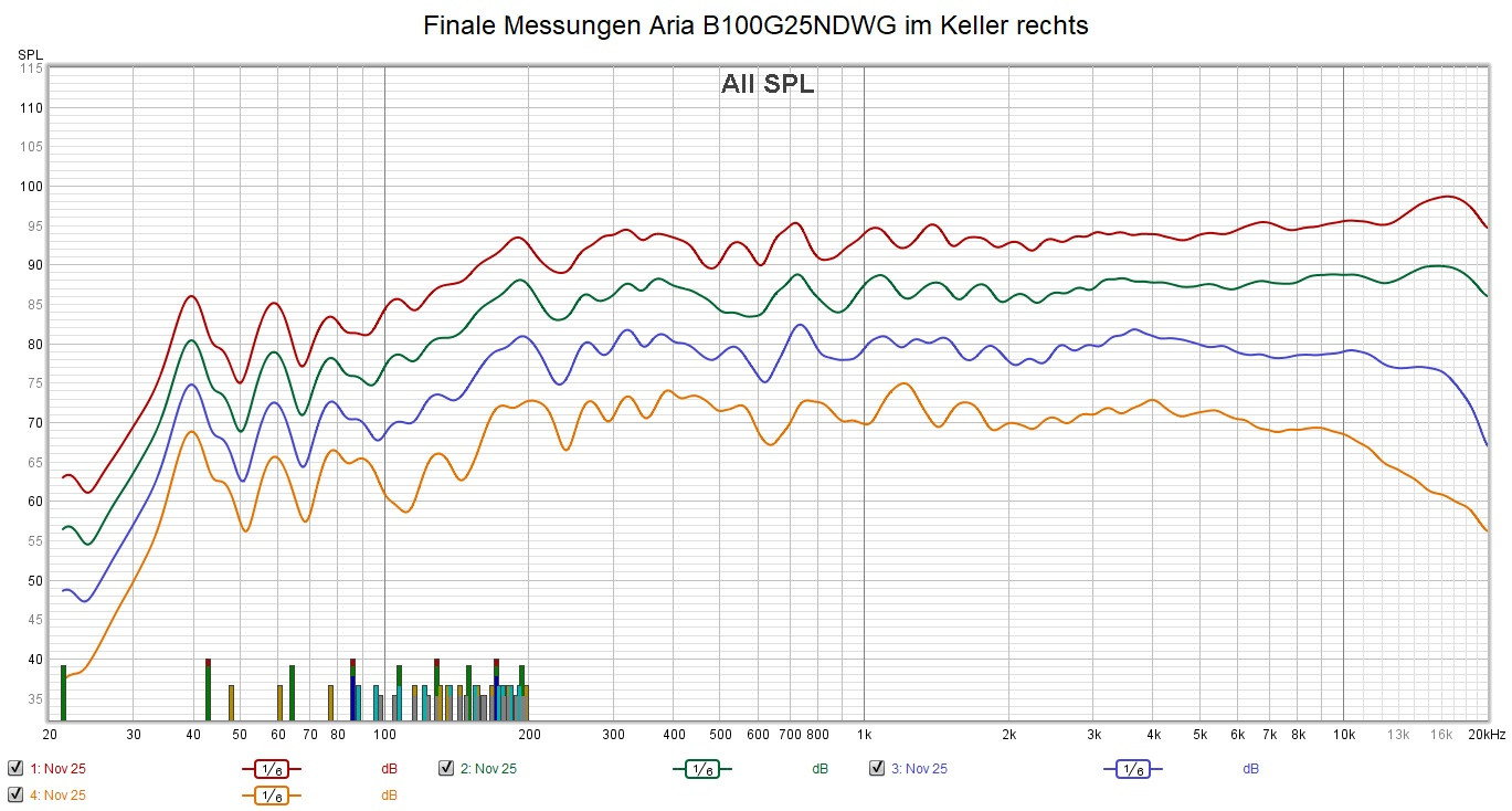

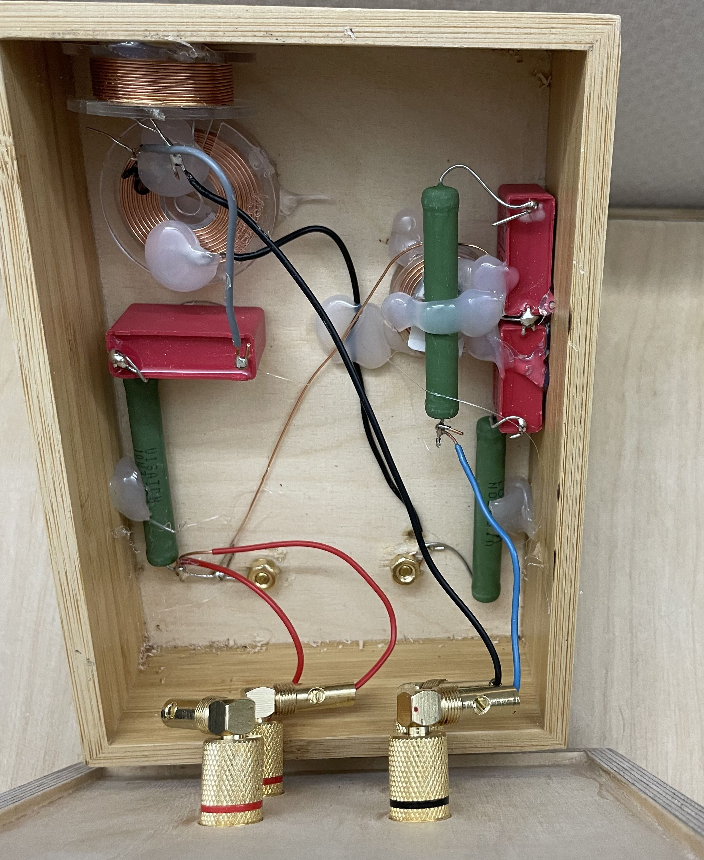

                        heute habe ich an der Weiche weitergearbeitet, ... ein paar Messungen gemacht, bevor ich die Weiche im Kästchen fertiggemacht habe.
                        Klicke auf die Grafik für eine vergrößerte Ansicht  Name: Finale Messungen Aria B100G25NDWG im Keller rechts.jpg Ansichten: 0 Größe: 295,3 KB ID: 725081

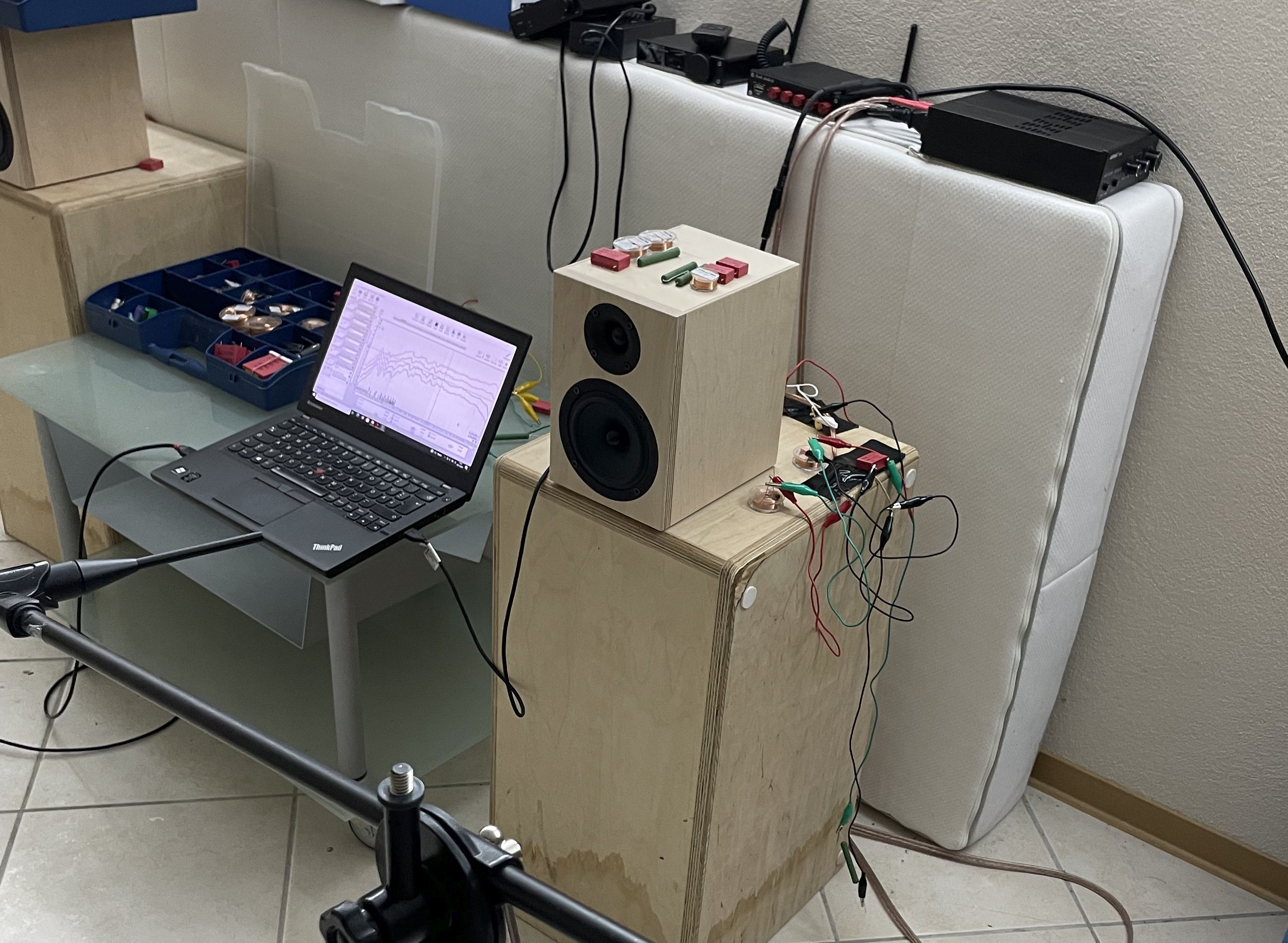

                          die groben Arbeiten sind nun geschaft und es folgt das Einmessen im Raum, ... dazu benutze ich wie angedeutet den WIIM AMP plus GF250 Doppelsub BR.
                          Ich weiß durch viele Messungen in meinem Raum und in dieser Konstellation, dass ich kaum an eine bestimmte Trennung gebunden bin. Zwischen 120 und 200 Hz funktioniert der Übergang sehr gut. Was ich nun eben sehen muss, ob der kleine Zacken bei um die 4 kHz ab 30 Grad irgendjemand stört, und ob ich den aktiv runterdrehen muss. Was mich noch interessiert wie sich die kleine im großen Wohnzimmer und großen Entfernungen schlägt. Und auch da habe ich mit der Aria B100Sica sehr gute Erfahrungen mit diesem Setup gemacht, da werden keine großen Überraschungen kommen.
                          Es wird sich der eine oder andere gefragt haben warum ich die letzten ARIAs in "Geschlossen" gebaut habe. Das hat zwei Gründe, der eine Grund ist, dass der Übergang dann deutlich schwieriger wird, und dass ich bei BR deutlich mehr Schwierigkeiten mit Klirr im Bereich bis 1 kHz hatte. Da bin ich jetzt gespannt was mit der kleinen Box an Pegel möglich wird. Wir haben beim letzten Kellerprojekt, wo Ralf die SATs gebaut hat, auch die BR Rohre zugestopft, da kein vernünftiger Übergang zum Doppelsub zustande gekommen ist, ... in Geschlossen beim SAT war das überhaupt kein Thema.

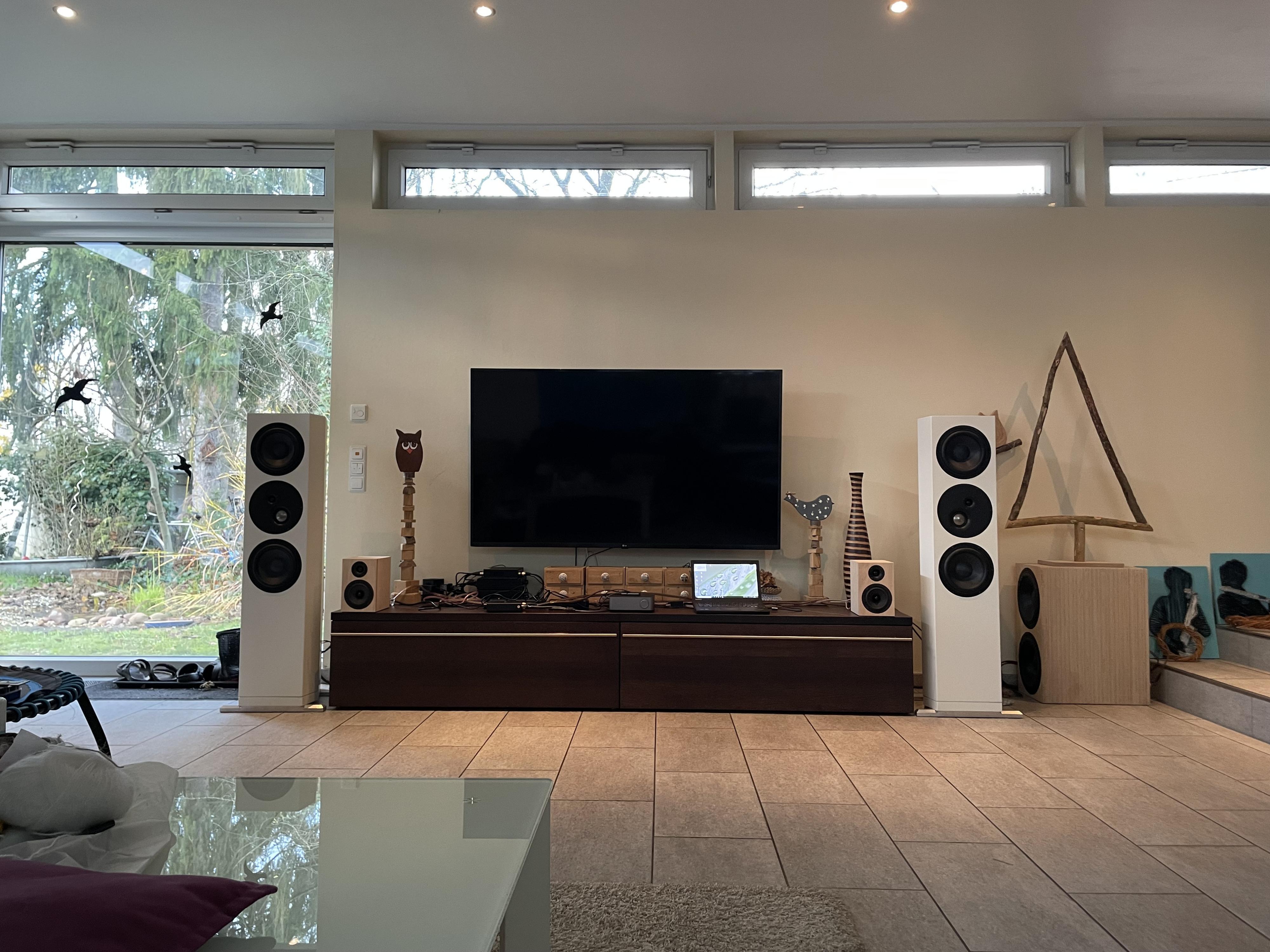

                            ich würde mal behaupten, dass die Aria B100G25NDWG eine erfolgreiche Umsetzung eines kleinen SATs ist.
                            Ein paar Messungen von heute und ein kleiner Vergleich zu den großen Solis MK4 2TIW200DSM50G25NDWG.

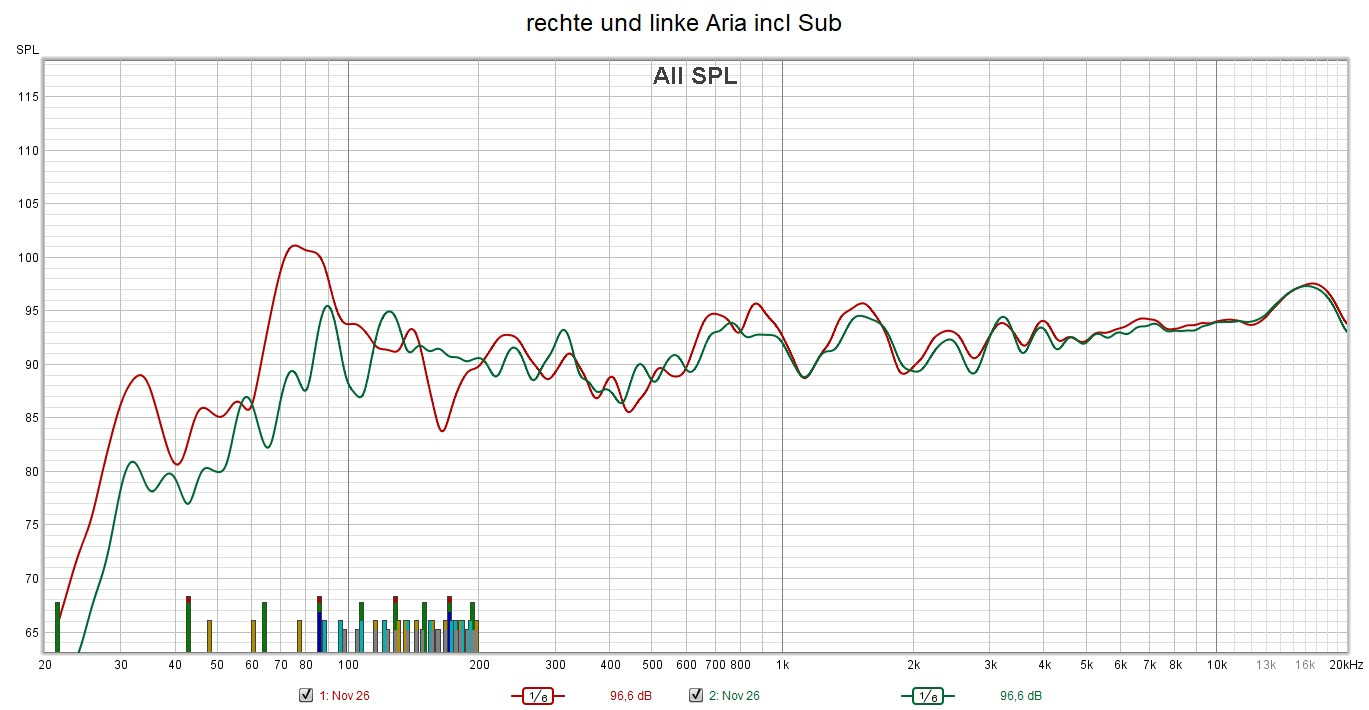

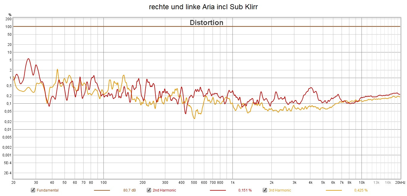

                            gemessen wurde erstmal die Aria plus Sub unter einem Meter vor der rechten und vor der linken Box und dann noch eine Hörplatzmessung die ich noch auswerten muss. Zunächst kann man sagen, dass die Hochtöner sehr paargleich sind: Da dies die Achsmessung ist, steigt dieser bei mir etwas an, ... ich achte auf die 15 Gradmessung die gestern gezeigt wurde.
Name: rechte und linke Aria incl Sub.jpg
Ansichten: 244
Größe: 234,0 KB
                            dann noch der super niedrige Klirr der Aria-Subkombination, ... dies ist mit ein Verdienst des richtig gut konzipierten Doppelsub GF250BR.

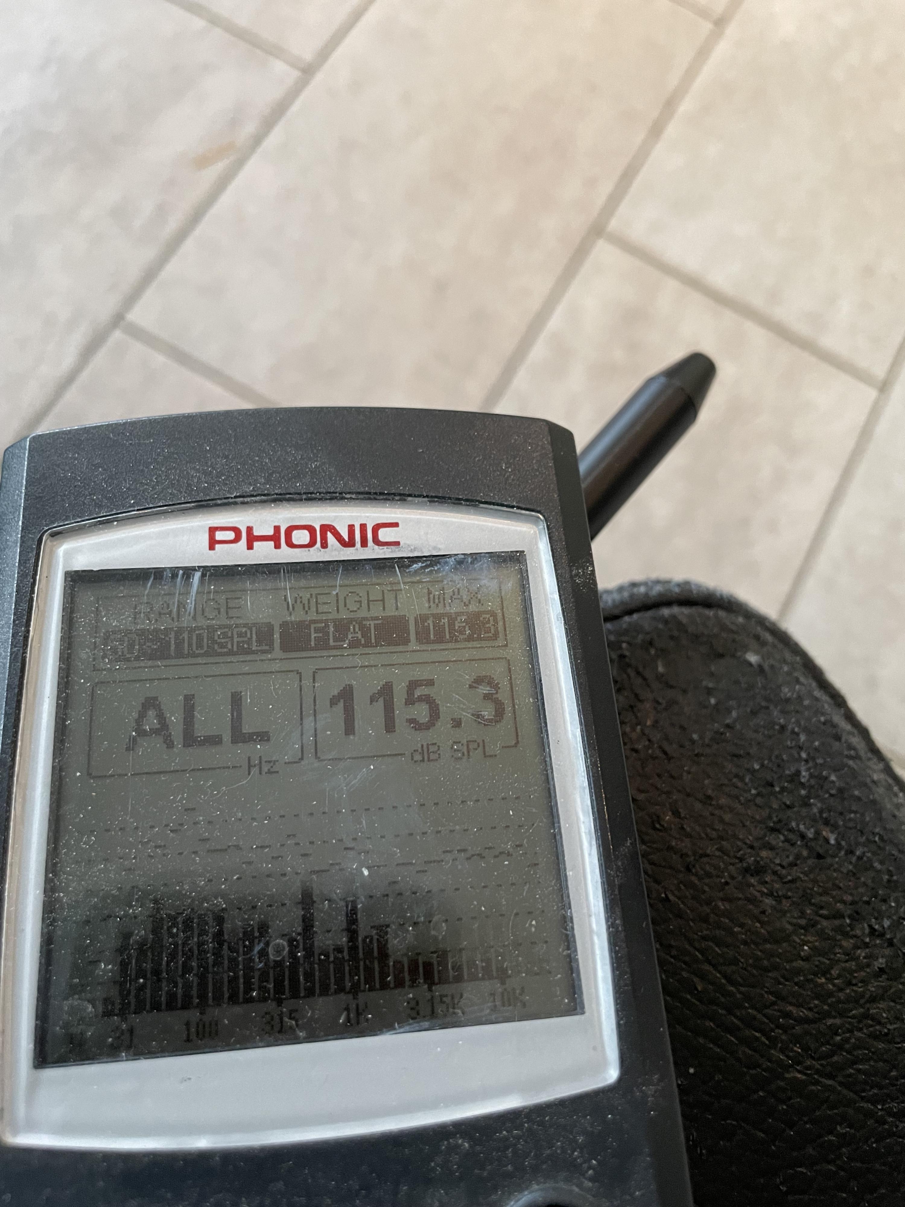

                            und die Maxpegelmessung wie auch schon beschrieben:

                            die Amplituden bewegten sich im Bereich bei 95 dB, also ein Messpegel die für kleine SATs ohne Hochpass schon eine extreme Hürde ist. Hier in dem Fall habe ich bei 140 Hz zum Sub getrennt, und wie ich finde haben wir hier im Subbass ein extrem geringer Klirr im Raum. Die Solis MK4 mit dem beiden TIW200 können das leider nicht ganz so gut, ...
                            Wohingegen die TIW200 einen besseren Grundton als die B100 machen. Was wohl keine große Überraschung ist. Das Bild dreht sich oberhalb des Grundtons, wo die B100 wieder weniger Klirr verursachen als die TIW200. Interessant wird es im Bereich, wo bei den Solis der DSM 50 übernimmt, auch da ist der B100 etwas besser bis auf wenige Klirrspitzen, zb bei 2 kHz. Im Superhochton ist auch etwas Interessantes, ... obwohl gleicher Hochtöner und gleicher Pegel produziert der AriaHT etwas weniger Klirr. Das ist vermutlich dem geschuldet, dass ich eine steilere Trennung gewählt habe, dies muss ich noch etwas detaillierter auswerten.
                            sprich, um eine noch bessere Voraussetzungen zu schaffen gehen die Gedanken doch sehr in Richtung TIW250 oder GF250 im Grundton und Trennung bei 200 bis 300 Hz und dann der B100 drüber mit der neuen Kalotte, sowie das obere Bild in den letzten Posts.
                            ps. selbst bei dem gefahrenen Pegel bewegt sich der Sub kaum, ... der hat enorm Potential noch lauter zu können.
