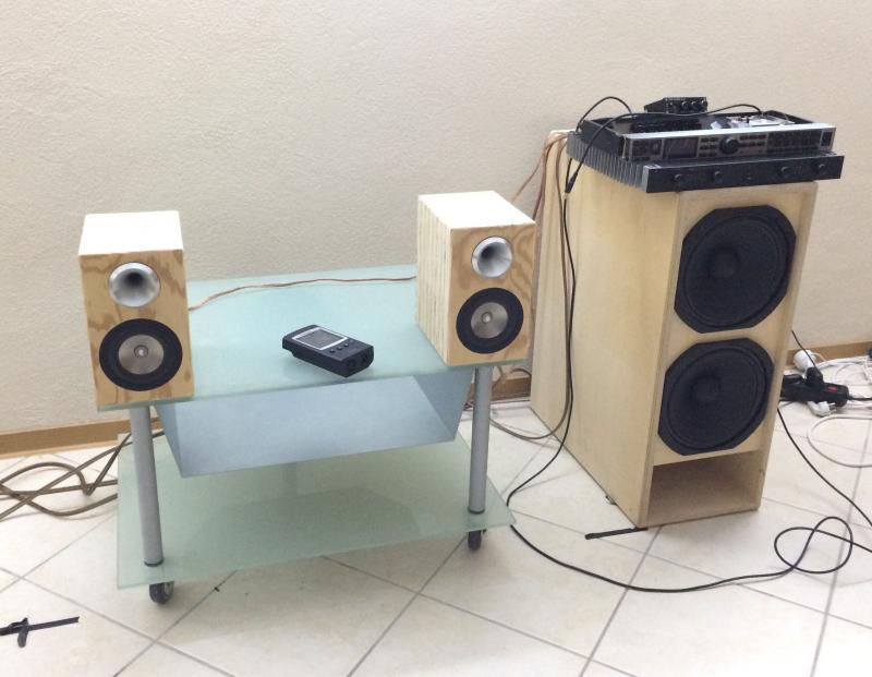

    Hallo, mein TIW250 BR-Doppelsub den ich zu einem Karlsruher Treffen für einen Subvergleich gebaut habe, soll nun etwas moderner und noch knackiger (kleiner) mit den GF250 umgesetzt werden. Zwischen dem GF250 und dem "alten" TIW250 liegen nur wenige dB im Maxpegel, sodass ich diese doch sehr einfach vergleichen kann und ich weiß was dabei rauskommen kann.
    Ich habe damals den Fehler gemacht den TIW250 Doppelsub zu tief abzustimmen (32 Hz), so ist das Gehäuse doch sehr groß geworden und war leider kaum noch transportierbar. Er wurde die letzten Jahre immer mal wieder in größeren Hörrunden als PA-Sub missbraucht und das machte er richtig perfekt. Allerdings war er mir deutlich zu schwer. Im Zuge der Planung nach einem geeigneten Sub für meine neuen ARIA TL benötige ich etwas richtig Lautes, aber nicht unbedingt etwas tief abgestimmtes, leicht über 40 Hz reichen da vollkommen aus. Der Vorteil einer solchen Abstimmung ist dass der Sub sehr knackig klingt, und dass der Maxpegel sehr stark angehoben werden kann, wie in der Simulation zu sehen ist. CB und BR ist direkt im Vergleich zu sehen!
Name: GF250 Doppelsub BR60.JPG
Ansichten: 1088
Größe: 53,6 KB

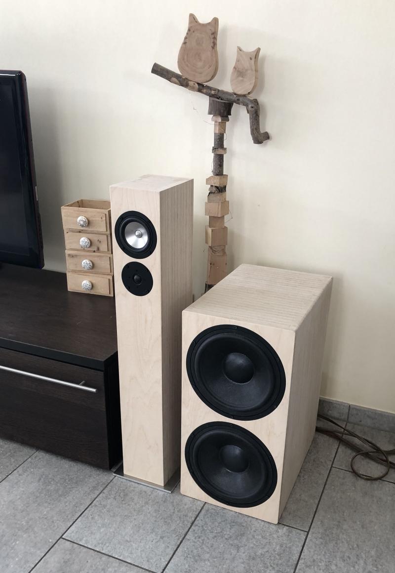

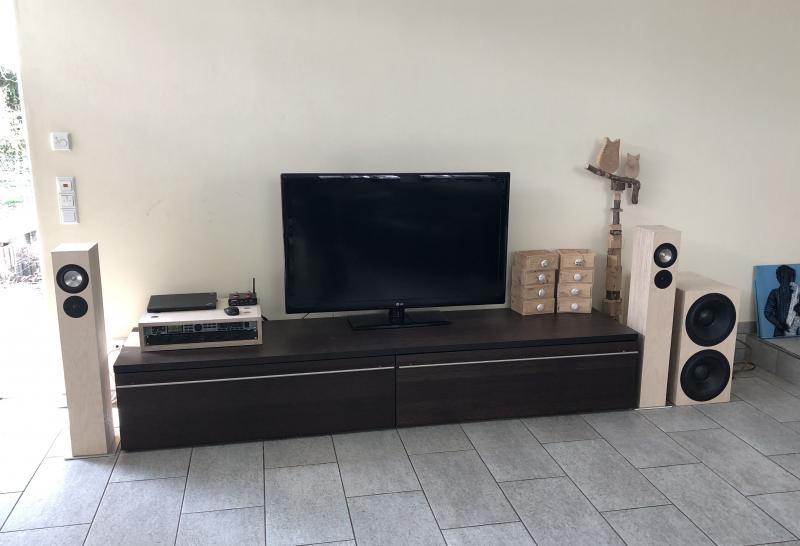

    Die beiden GF250-Subs in CB wurden in der letzten Zeit immer mal wieder ausgepackt und zu letzt hier genutzt:
Ansichten: 996
Größe: 41,4 KB

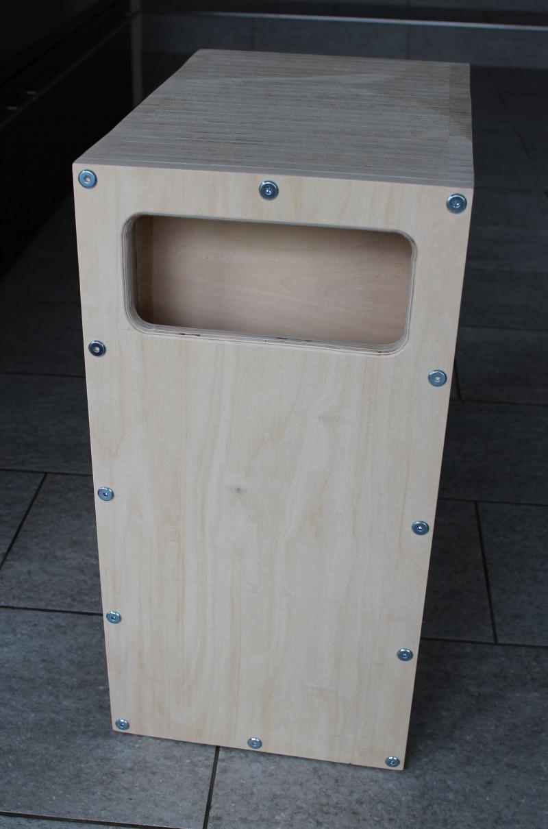

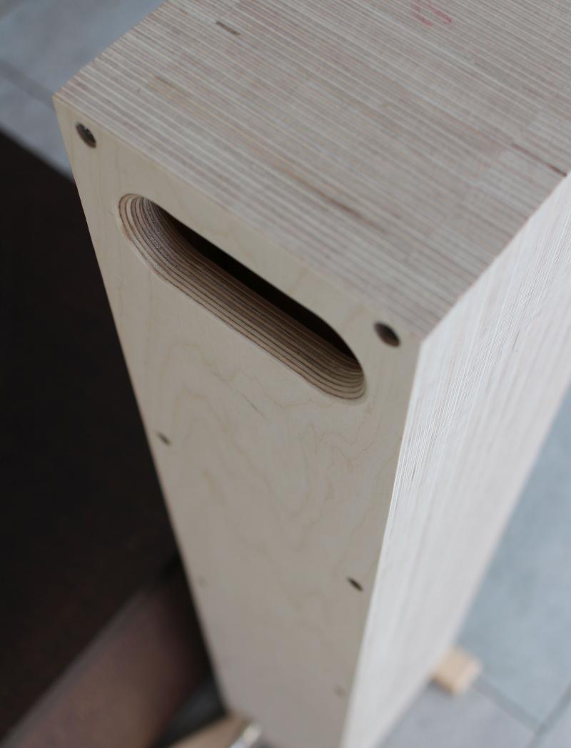

    Der BR-Kanal möchte ich wie bei der Topas BR G20 hinten und oben anbringen, sodass auch gleichzeitig ein Tragegriff für den Subwoofer entsteht:
Ansichten: 876
Größe: 49,2 KB
    Mit den Außenmaßen (Breite, Höhe und Tiefe) 30 auf 60 auf 48 wird der Sub deutlich kleiner und damit deutlich leichter als der im oberen Bild gezeigte TIW-Doppelsub, der 30 mal 74 mal 74 cm3 hat.

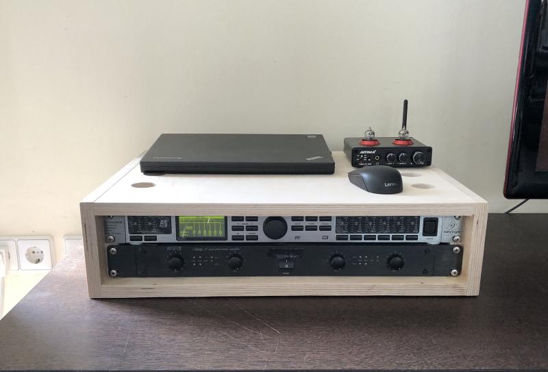

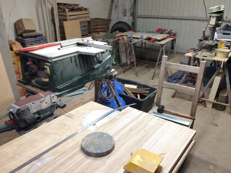

    anbei noch zwei Bilder von gerade eben, in einer Garagenseite spielt sich mein Hobby ab.
    Alles etwas beengt und etwas unaufgeräumt, aber ich habe die verschiedenen Arbeitsplätze so angeordnet, dass alles sehr rationell bearbeitet werden kann.
    Es gibt ein Sägeplatz, daneben ein Bandschleif-, Fräs- und Stichsägeplatz und dahinter ein Leimspannplatz.
Name: Werkstatt etwas unaufgeräumt.jpg
Ansichten: 883
Größe: 81,5 KB

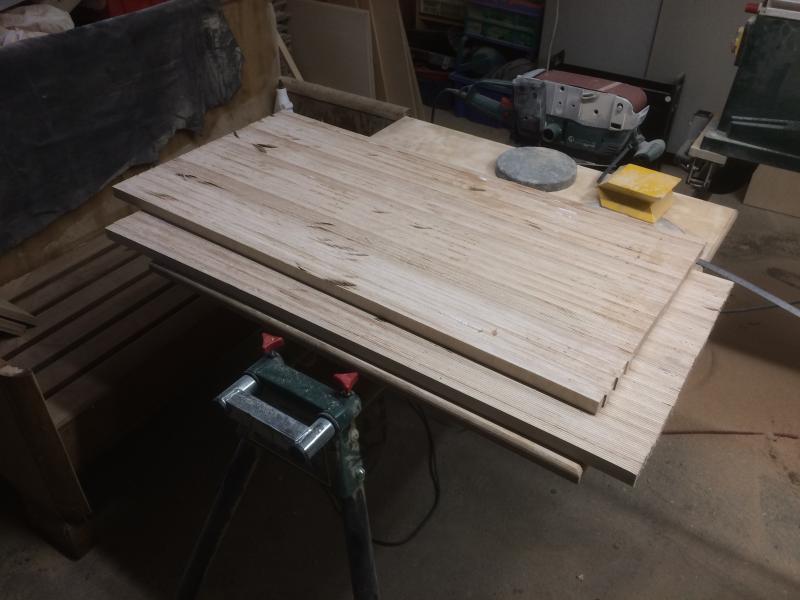

    die beiden 2 cm dicken "Roh"-Bretter 90x44 cm2 (jeweils eine Seitenwand und Deckel/Boden) habe ich heute morgen innerhalb zwei Stunden gesägt und verleimt:
    (Schall- und Rückwand sind "normale" Zuschnitte, habe leider nur noch 15 mm Material, nach der langen Corona-Zeit ist mein kompletter Holzvorrat aufgebraucht)
Name: Doppelsub Vorbereitung.JPG
Ansichten: 864
Größe: 48,7 KB
    morgen folgt die aufwendigste Arbeit, das Plan-Schleifen mit dem Bandschleifer, und danach das Zurechtsägen der Bretter.
    Nach dem Verleimen des Gehäuses morgen, ist dann folgend am dritten Tag das finale Fräsen der Schallwandausschnitte und die End-Montage.
    (Beschichtet wird vorerst nicht)
    Ist zwar eine aufwendige Methode mit den Streifen aus MPX, aber mir gefällt das Ergebnis immer wieder aufs Neue.

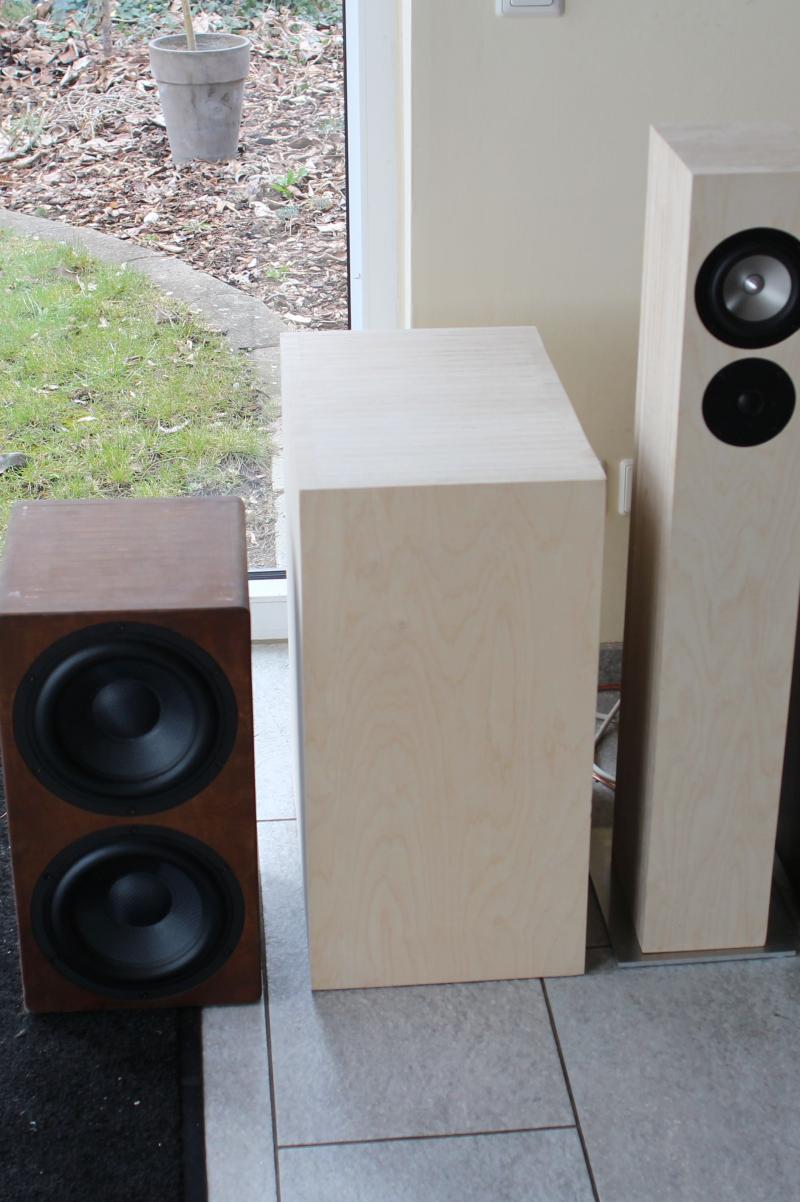

      wer den Sub nachbauen möchte, und keine GF250 mehr bekommt, gehen auch zwei TIW250XS ohne Änderung:
Name: GF250 Doppelsub BR60 Vergleich zu TIW250XS.JPG
Ansichten: 853
Größe: 54,5 KB

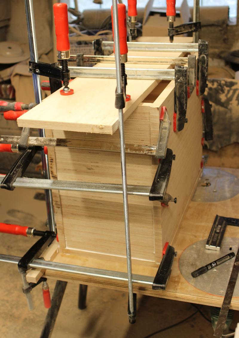

        wieder mal ein Bild aus der Werkstatt, um den Fortschrit zu dokumentieren.
        dieses mal war das (Plan-)Schleifen eine richtige Quälerei. Je länger die einzelnen Streifen desto krummer sind sie vor dem Verleimen zu einem Brett, sprich 1 Millimeter Unterstand eines Streifens kann durchaus mal vorkommen, obwohl ich da extrem aufgepasst habe. Sprich, die komplette Platte muss dann auf das Niveau des tiefen Streifens geschliffen werden. Das Zusägen und das Verleimen zum Gehäuse ging dann wieder sehr fix. Im Inneren habe ich neben dem Bassreflexkanal-Brett noch zwei Versteifungsbretter zugeschnitten und im Verleimvorgang mit eingebracht.
        Die nächsten Schritte sind die verschraubte Rückwand mit dem BR-Kanal-Ausschnitt und danach zuerst mal das Bündigfräsen der überstehenden Bretter des Gehäuses. Speziell bei MPX (Multiplexmaterial) sind die Fräsvorgänge immer mit Angst verbunden, ... schnell springt mal etwas ab, da muss man richtig aufpassen.
        (Der Frästisch ist ebenso auf dem Bild, rechts neben dem Gehäuse auf dem Tisch, zu sehen)
Ansichten: 833
Größe: 112,0 KB

            BR-Kanal hinten oben und in der gerundeten Ausführung... praktische Lösung für´s Tragen und akustisch besser als eine harte Kante am Auslauf des BR-Kanals.
            Verläuft der BR-Kanal mit konstanter Höhe über die Länge?
            Wie stark wurde die Verlängerung des BR-Kanals durch die Schallwand in die Kalkulation mit einbezogen?
            Eine Impedanzmessung gibt Aufschluß über den Erfolg.
            Die Ausführung mit MPX als Schichtholz gefällt mir.
              • 10620

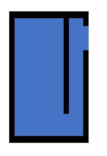

              ich verstehe leider deine Frage nicht? ich habe eine Skizze gemacht.
              Der Kanal ist hinten und die beiden Treiber kommen nach vorne.
              die Simulation funktioniert mit BR-Längen von 0,35 bis 0,55 Meter, sprich, es ist in weiten Bereichen ziemlich Wurst wie lange der Kanal ist. da die Höhe etwa 59 cm ist und unten 7 cm und oben 9 abgezogen wird, komme ich etwa auf 43 cm.
              hier sieht man auch die 2 cm Hinterhakung, sodass man besser Tragen kann.
              Klicke auf die Grafik für eine vergrößerte Ansicht  Name: seitenansicht skizze.JPG Ansichten: 0 Größe: 15,8 KB ID: 686121

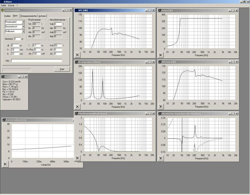

                        • 10620

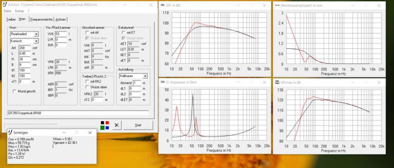

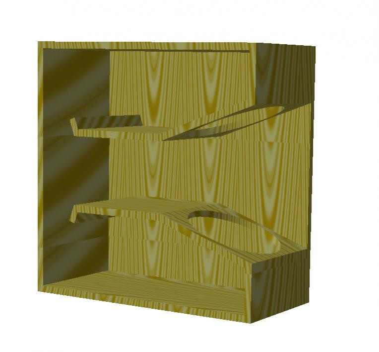

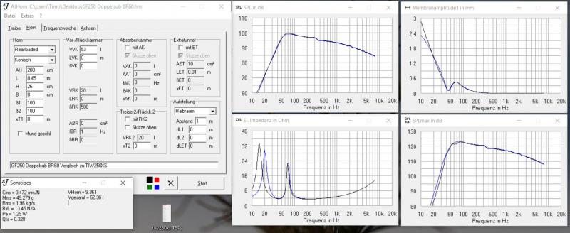

                        ich habe jetzt leider keine Bilder mehr gefunden über meine direkten Versuche mit geänderten BR-Kanälen, bis auf dieses CAD und die Simulation dazu:
                        natürlich zeigen solche BR-Kanäle bei Maxpegel bessere Wirkungsgrade, es ist nur die Frage ob ich dies bei mir im Wohnzimmer brauche.
                        Übrigens zeigen hier die Treiber nach draußen dass sie vom BR-Kanal-Luftzug besser gekühlt sind.
Name: doppelsub 12er Beyma Formfaktor Quadrat.jpg
Ansichten: 799
Größe: 74,9 KB
Name: doppelsub 12er Beyma Formfaktor Quadrat Simulation.jpg
Ansichten: 766
Größe: 118,8 KB

                          Klicke auf die Grafik für eine vergrößerte Ansicht  Name: IMG_1399.jpg Ansichten: 0 Größe: 40,8 KB ID: 686312
                          Klicke auf die Grafik für eine vergrößerte Ansicht  Name: IMG_1400.jpg Ansichten: 0 Größe: 41,8 KB ID: 686313
                          uppps bild vergessen!
Ansichten: 782
Größe: 81,9 KB
                          ich höre jetzt erst einmal eine Weile
