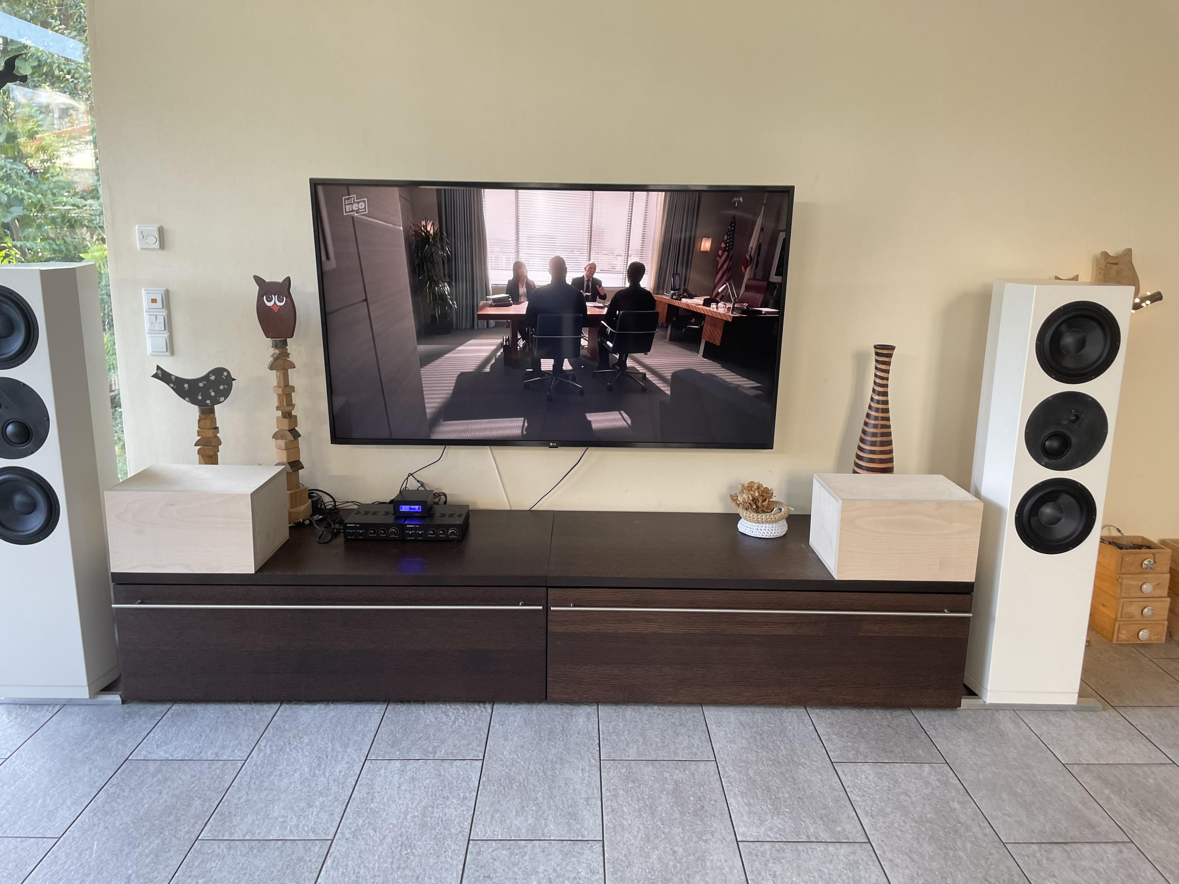

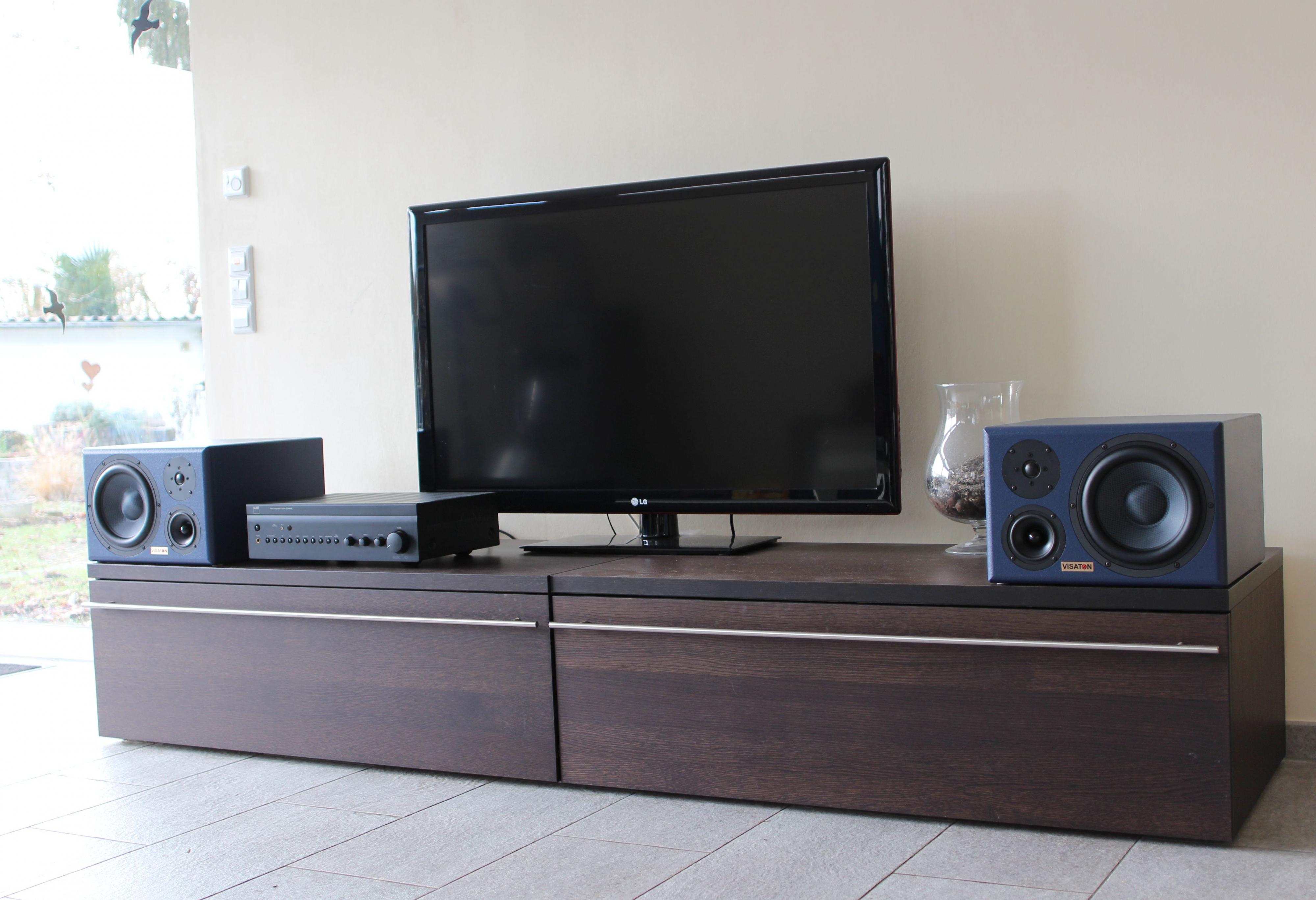

    Die Vision BS hatte mir von Anfang an gefallen, was die Optik und den Formfaktor angeht, ... auf dem Lowboard links und rechts platziert wollte ich einen leistungsstarken Dreiweger umsetzen. Zum TIW200 brauche ich nicht viel sagen, nur vielleicht zum Gehäuse, denn in diesem Format bekomme ich rund 20 Liter zusammen was zwei Möglichkeiten offen lässt, BR oder CB, ... Und ich weiß von der Stella TIW200B80 in BR, dass die BR Abstimmung in 22 Liter ausreichend tief und laut ist, so die Erfahrung aus den letzten Projekten, ob ich den BR in der Lautstärke brauche oder wieder in CB gehe und dann aktiv im Tiefbass entzerre weiß ich noch nicht, ...
    Referenzprojekt:

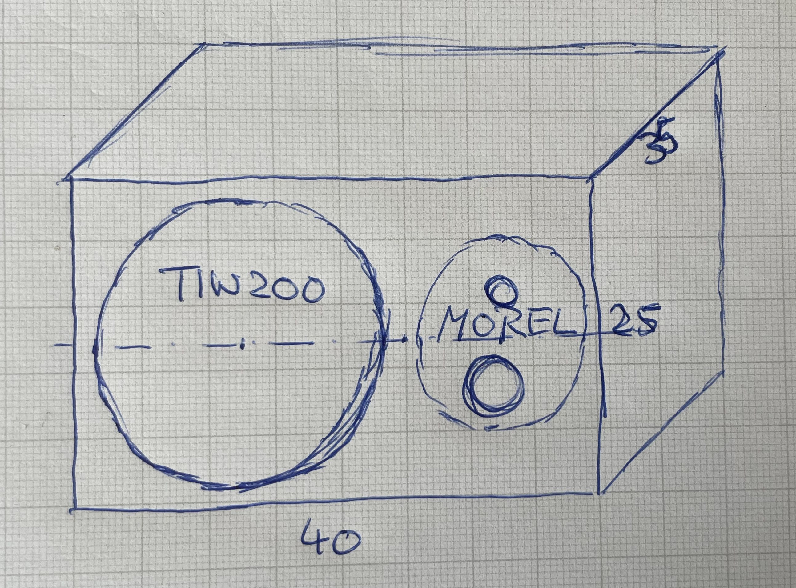

    erste Skizze:

    Lang andauernde Simulationen bringen in dem Fall wirklich nichts, ich würde gleich in die "Vollen" gehen und ein Prototyp zusammenleimen. Die Abstimmung erfolgt dann mit nach draußen geführten Litzen direkt an der "real" umgesetzten Box. Ich muss mir in der Werkstatt das Zeugs zusammensuchen was noch an Rohmaterial da ist, ... das wird dann auch am Prototyp genommen. Kann auch dann ganz wild werden, denn MDF und MPX ist noch jede Menge da, aber halt in unterschiedlichen Stärken. Dünnes Sperrholz ist auch noch da, vielleicht werde ich das Nutzen um die Box dann schöner zu machen, mit einer Beplankung aus 2-3 mm Sperrholz, ...
    so die Anfangsplanung, und ist auch mein nächstes Projekt in der Werkstatt.

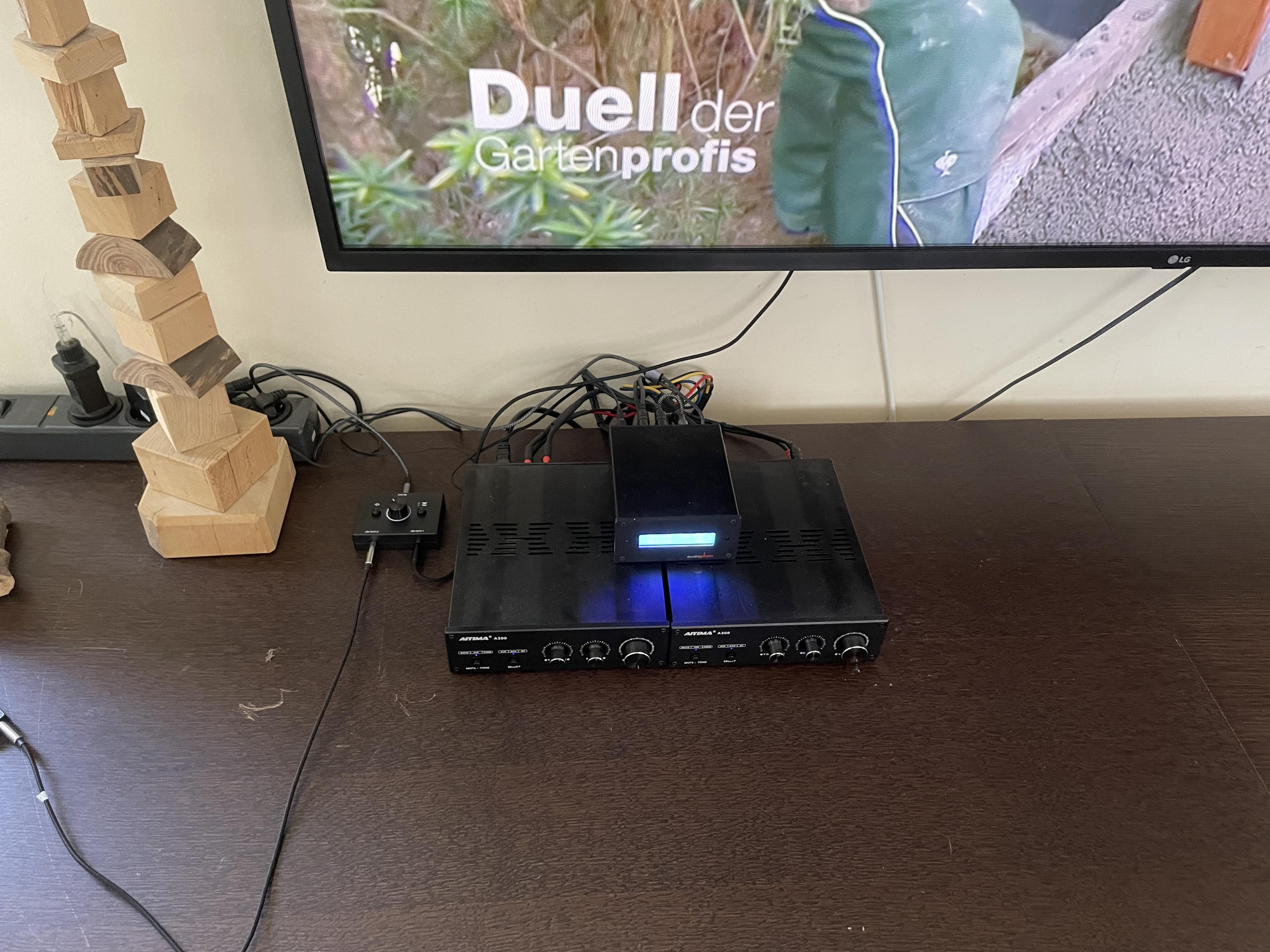

    vielleicht zur Planung der Weiche, auch da gibt es für mich zwei Varianten. Entweder in passiver Ausführung mit nachträglicher Entzerrung des Basses, oder in teilaktiv, mit unterer Trennung aktiv und oberer Trennung in passiv. Das kommt wirklich auf die Komplexität der unteren Trennung an, denn zunächst wollte ich das passiv probieren und wenns einfach geht, dann werde ich passiv umsetzen, wenn ich aber sehr viele Bauteile brauche, schwenke ich auf teilaktiv und vermutlich dann mittels MiniDSP Flex oder Audaphon 24.
    auch hier habe ich gerade diese Woche ein Bild geschossen:
Ansichten: 570
Größe: 1,20 MB
    gibt es Anmerkungen?

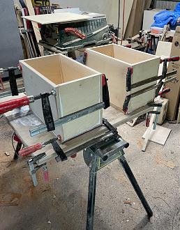

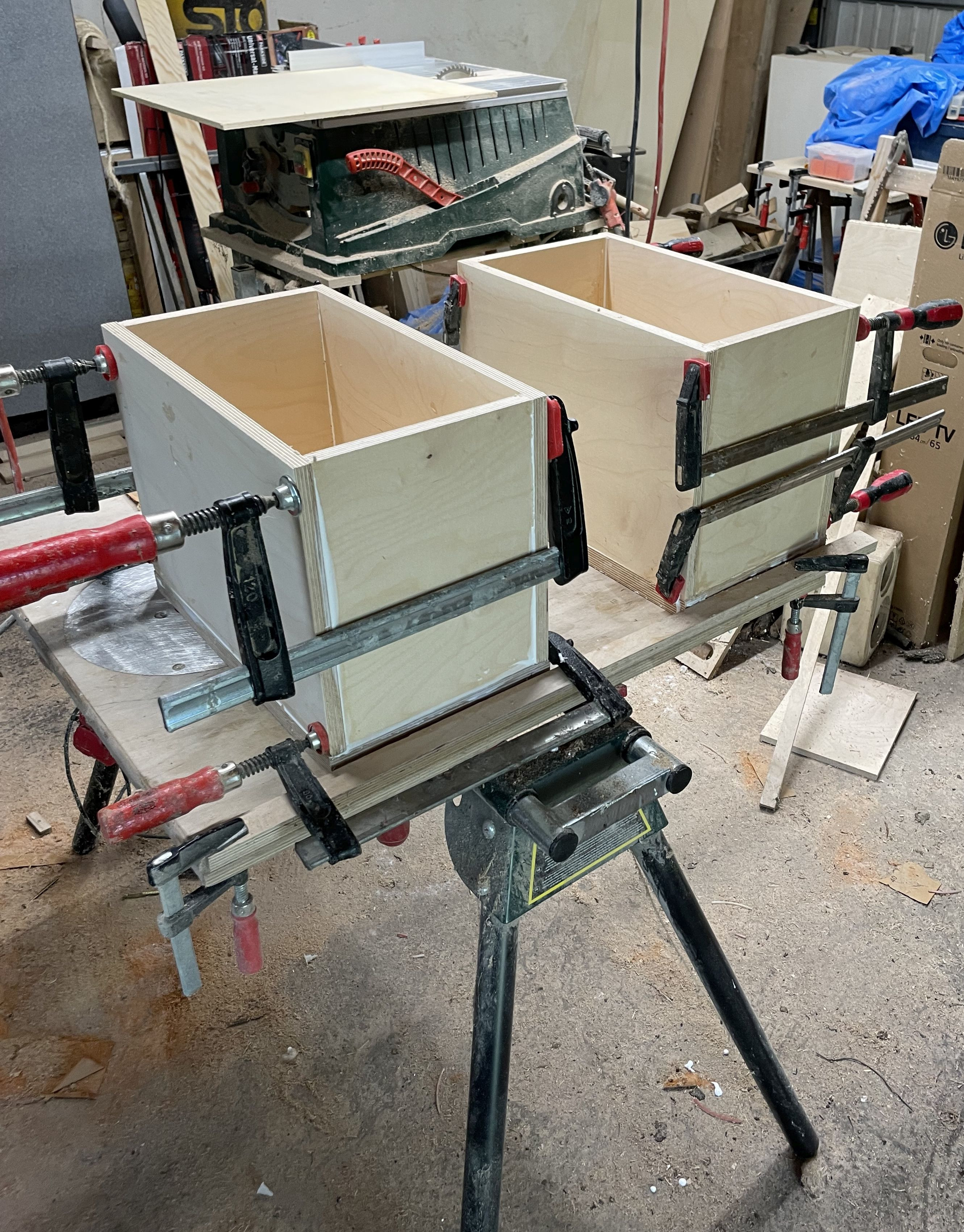

        am Außenmaß kann ich jetzt nicht mehr viel tun, denn nach dem Arbeitstag an diesem Freitag, hat es mich gleich ans Zuschneiden gezogen, ... das war um 14:30, ... jetzt um 15:30 ist erstmal die komplette Platte 120x60 cm2 zersägt und verleimt, ... die Schallwand habe ich aus 25 mm Birke MPX gemacht, was ich mal für einen Sub gekauft habe (grobes Zuschnittmaß der Schallwand 395x235 mm2). die vier Bretter sind allerdings 15 mm MPX Birke Material, quasi mein bevorzugtes Material im Boxenbau, ... und jetzt ist wirklich NICHTS mehr an Rohmaterial da, ... deswegen wird die Rückwand wieder 12mm Pappelsperrholz, wo ich es wieder so mache, dass ich es hinten einsetze.
        alles etwas knapp, gerade in der Höhe, aber mehr an Material war eben nicht da, ... und es soll auch nur ein Prototyp werden, weil ich wissen möchte wie die Morelkombination sich schlägt.
        Klicke auf die Grafik für eine vergrößerte Ansicht  Name: IMG_2672.jpg Ansichten: 0 Größe: 2,29 MB ID: 722104
        in der Tiefe bin ich so weit gegangen wie ich noch Material hatte, ... wäre jetzt grob 30,5 cm im Außenmaß, ...
        sind etwas weniger als 20 Liter, das sollte noch ganz guten Tiefgang haben, oder ich entzerre bis es passt...

              Das Vorbild ist ja wohl ein bekannter Studio Monitor: die Neumann KH 310
              Von derer Bauweise es ja noch ein Paar andere gibt, wie ATC SCM50PSL, KS Digital A200

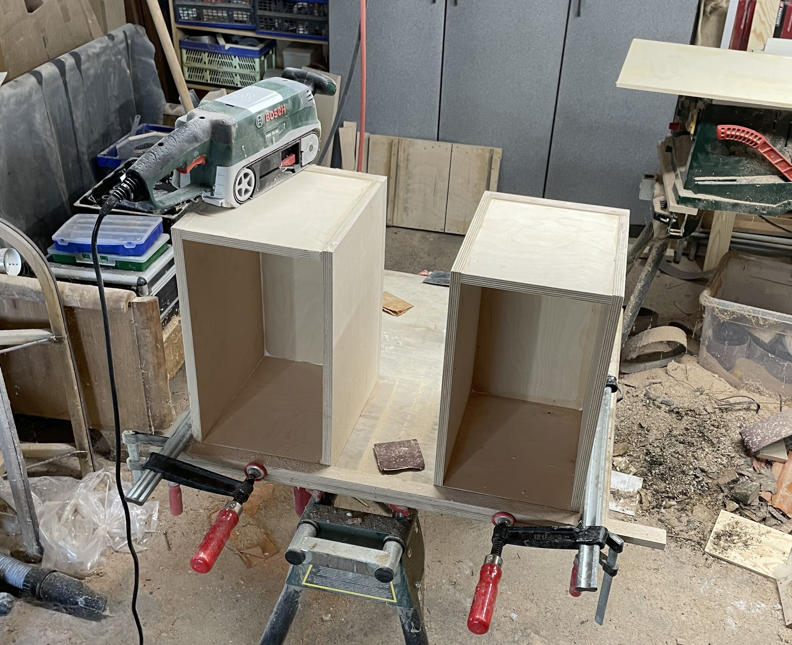

                nach ca. 30-35 min mit dem Bandschleifer 40er, sieht das dann so aus:
                Klicke auf die Grafik für eine vergrößerte Ansicht  Name: IMG_2673.jpg Ansichten: 0 Größe: 1,36 MB ID: 722112
                und die Stellprobe, bevor ich morgen die Rückwand mache.
                Klicke auf die Grafik für eine vergrößerte Ansicht  Name: IMG_2674.jpg Ansichten: 0 Größe: 993,4 KB ID: 722113
                habe dieses mal keinen Bündigfräser genommen, nachdem ich sehr genau gesägt habe. Es waren am Ende 1 bis 2 mm Überstand, die ich mit dem Bandschleifer weggeschliffen habe, ... geht schneller
                  ja, der einzige Unterschied zu meinem Projekt ist, dass meine Chassis etwas kleiner sind, also im Bass 8 Zoll, und im Mittelton etwas mehr als 2 Zoll, ... und da sind kaum Waveguides angeformt, oder wenn man es genau nehmen will, sehr keine Waveguides gibt es!
                  Die Box mache ich einzig und alleine um die Morelkombination zu testen. die Box hat keinen Anspruch auf längerem Einsatz im Wohnzimmer. Da muss sie erst zeigen dass sie besser ist als die Box die neben an im Bild steht.

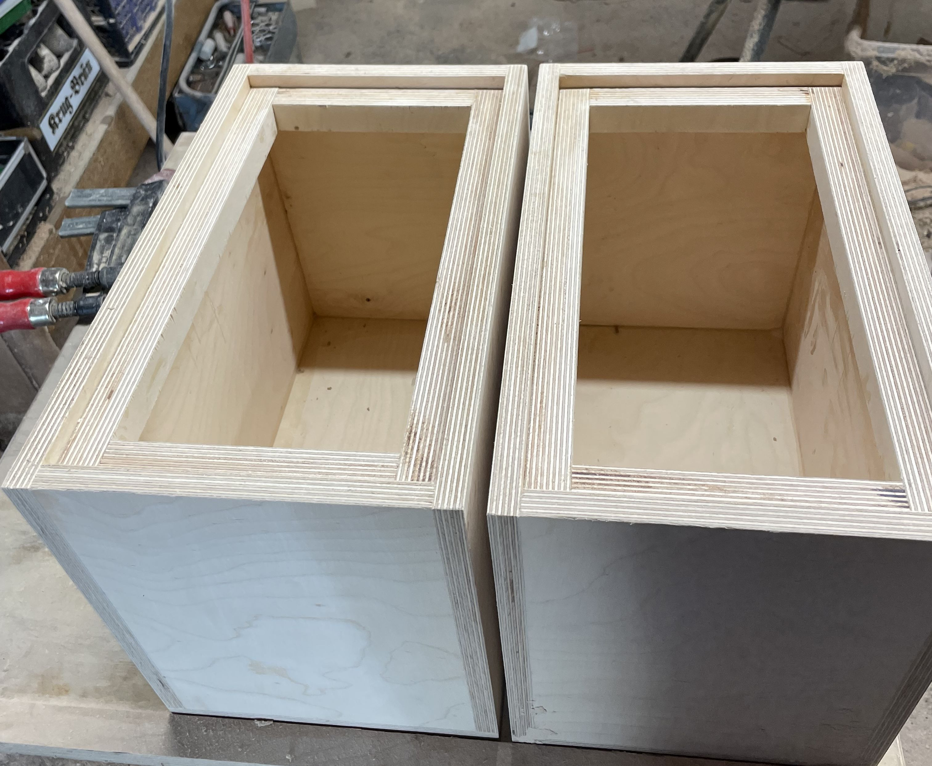

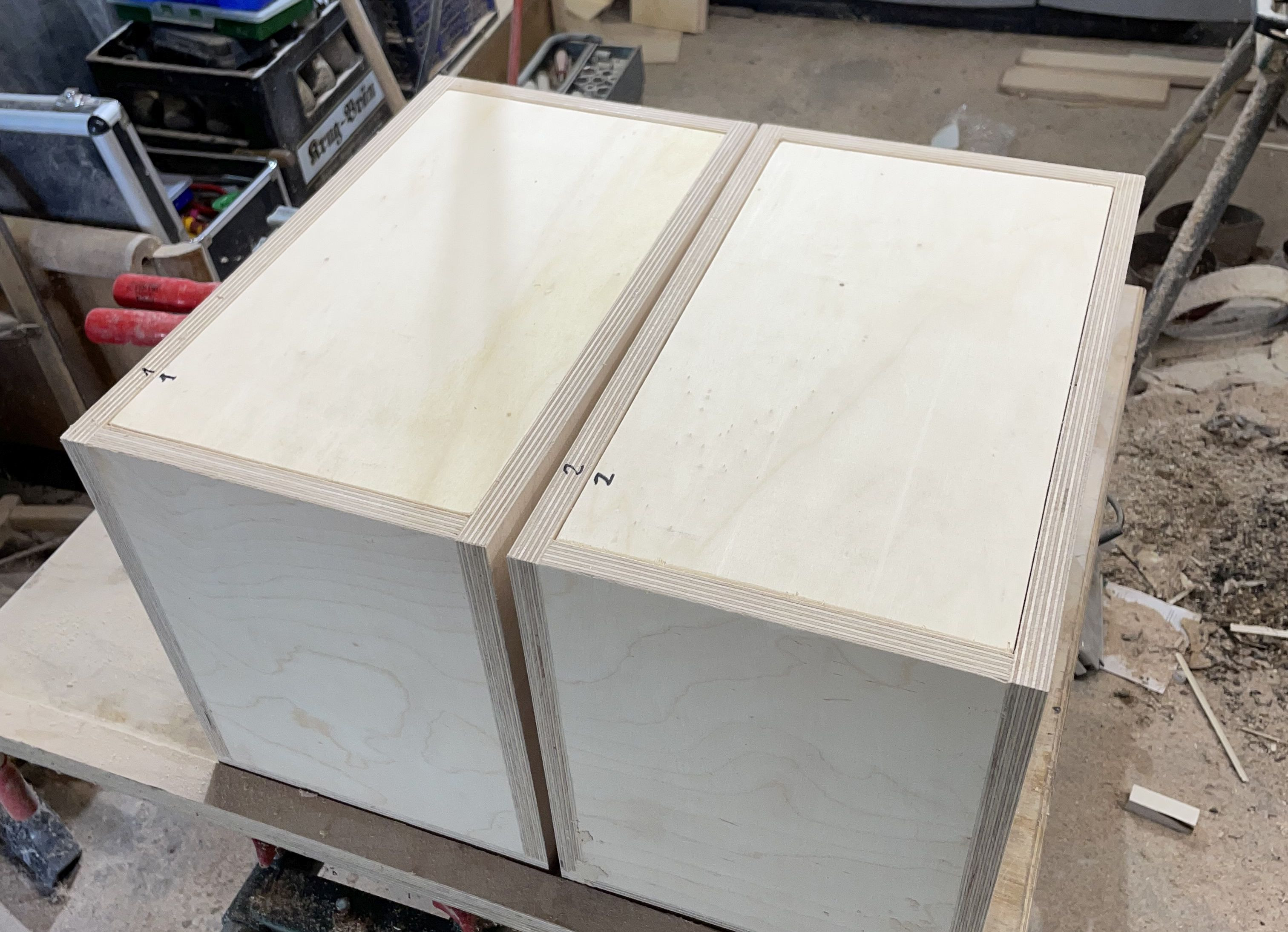

                        das Gehäuse ist bis auf die Schallwandausschnitte fertig, gestern Abend habe ich noch den Rahmen gesägt und eingeleimt, und heute morgen habe ich die Rückwand eingesägt und verschliffen. Kleine Bemerkung am Rande, das Gehäuse ist sehr genau geworden, die Rückwände wären im MAß und in der Winklichkeit direkt austauschbar, ... ich habe daber trotzdem für den nächsten Schritt die Rückwände nummeriert, denn die Schrauben von hinten werden gemeinsam gebohrt und dann wäre wahrscheinlich ein Tausch nicht mehr ganz so einfach.

                        • DanielK78
                          • 11.03.2021
                          • 523
                          Irgendwie hab ich da was verpasst Die Einfassung für die Kalotten ist ja im Prinzip wie meine gedruckte Blende.
                          Gibt es die als offizielles Zubehör oder schon so fertig aufgebaut? Morel hatte ich jetzt nie auf dem Schirm... Das wäre zum Beispiel auch für Deckenlautsprecher ganz hervorragend!
