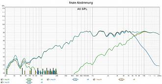

    ja, die untere Trenung, ich wollte unbedingt passiv umsetzen, um eventuell eine volle passive Box draus zu machen, ... ich habe heute morgen gegen 8 uhr angefangen und erstmal die obere Trennung modifiziert und gegen 9 Uhr war ich dann bei der unteren Trennung, und ich habe mindestens 200 Messungen gemacht mit hunderten Varianten an Bauteilewerten, ... die Aussichtsweichste war 18 dB im TMT und 12 dB im MT, ... Allerdings mit großen Bauteilewerten und die Weiche hatte auch wegen der Phase einige Widerstände verbaut, ... gegen 11:45 machte ich einen aktiven Versuch mit der MiniDSP Flex, ... LR2 bei 650Hz im MT und TMT, ... und was soll ich sagen, das hat auf Anhieb bei allen Messungen gepasst, ... Dass es so einfach geht, vorher 2,5 Stunden alle möglichen Weichen durchprobiert und nach 10 min aktivem Umsteckens und die Box war fertig, ... ich habe dann an einer Box noch eine Klangprobe gemacht, und bin zufrieden, ... Aktiv wollte ich wegen der Bassanhebung eh machen, sodass halt jetzt, wie schon vorangekündigt, eine halbaktive Box draus geworden ist.
    zum Klangeindruck, soweit es mir mit einer Box möglich ist, super tiefe Abstimmung für so eine kleine Box, da muss ich nochmals verfeinern mit etwas weniger Anhebung, denn der Hub des TIW200 ist auch begrenzt, sodass ungefähr 100 dB an Maximalpegel in einem Meter Abstand entsteht, gemessen, ... der TIW ist dabei komplett am Maximalhub. Mittel und Hochton klingen zusammen sehr weich, und nichts nervt, ... das ist passiv schon richtig gut geworden, ... somit ist keine weitere Korrektur mittels Aktiv erforderlich.
      • 10907

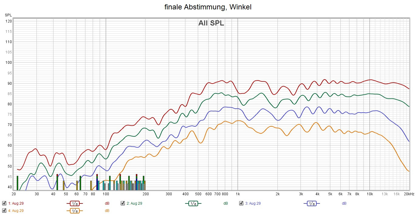

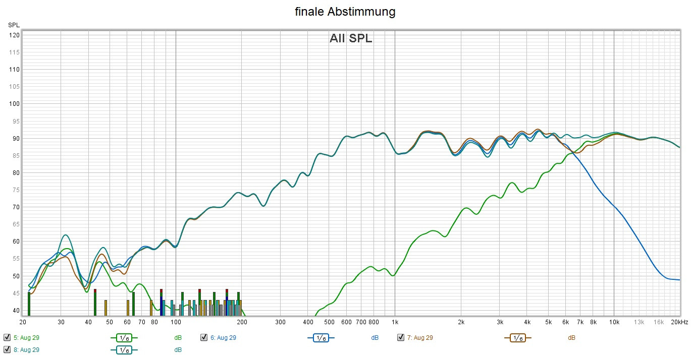

      und noch zwei Messungen, der passiven oberen Trennung ohne TIW200:
Name: finale Abstimmung, Winkel.jpg
Ansichten: 311
Größe: 277,9 KB
Name: finale Abstimmung.jpg
Ansichten: 304
Größe: 258,0 KB

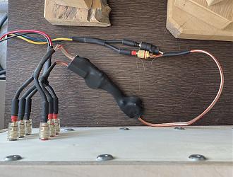

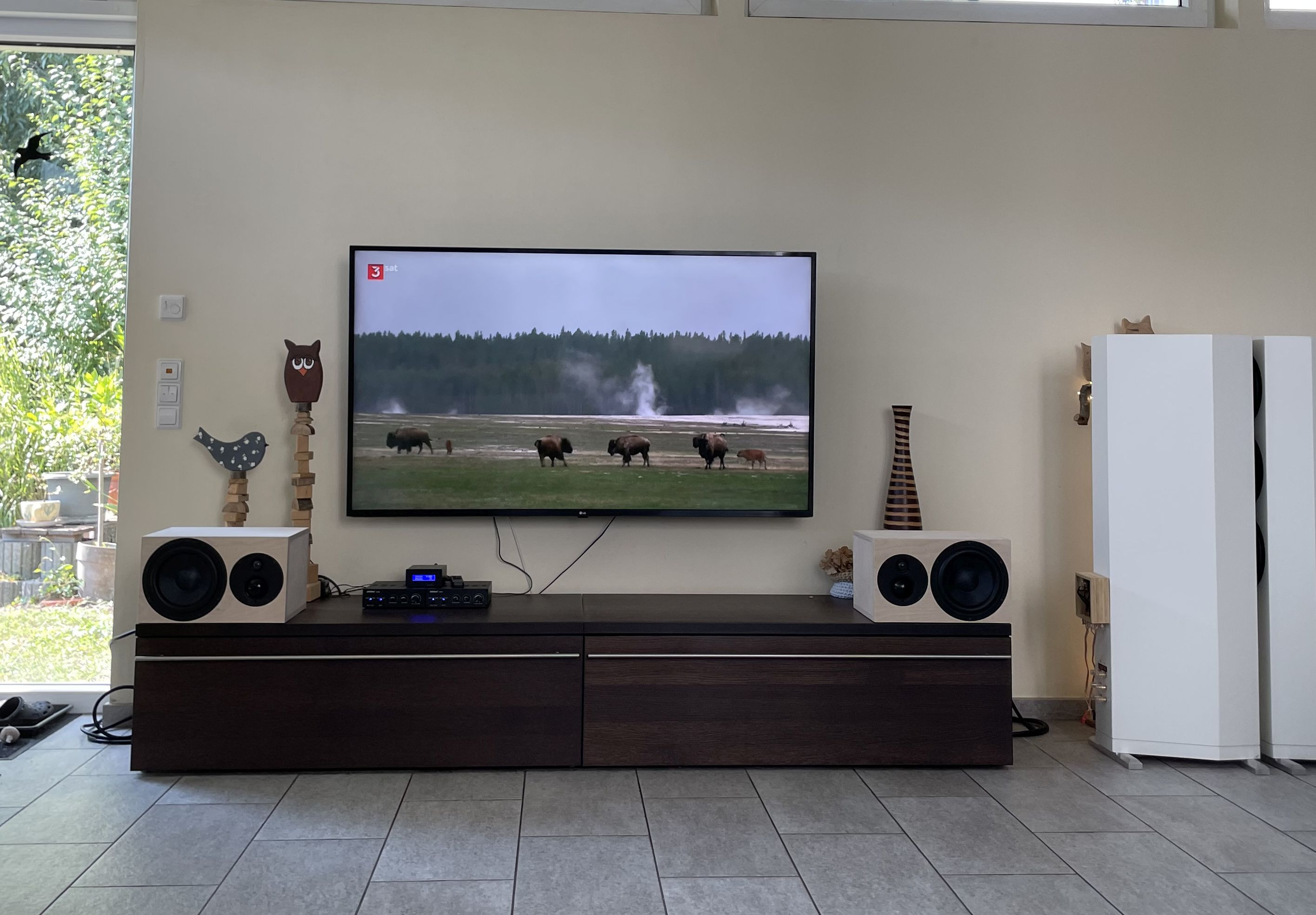

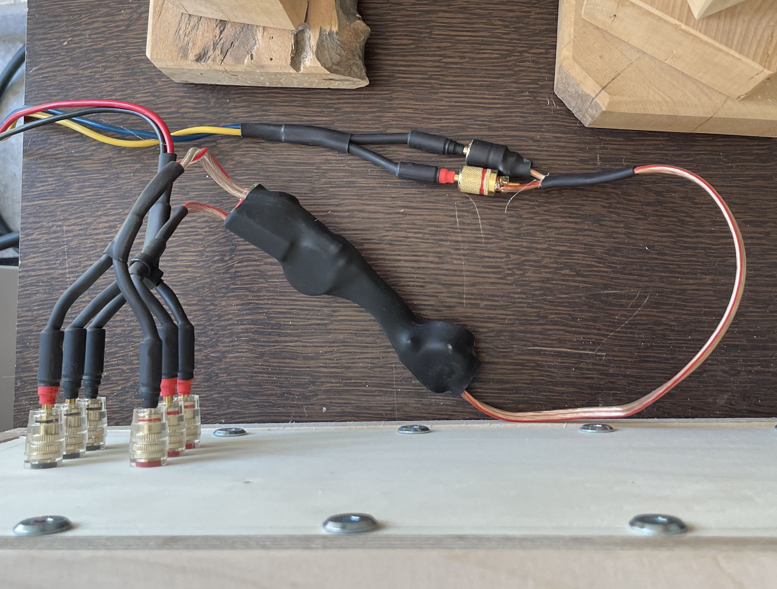

          ich habe mal schnell was zusammengebrutzelt, im Schlauch sind Mittel- und Hochtonweiche:
Ansichten: 290
Größe: 1,02 MB

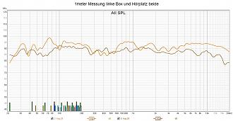

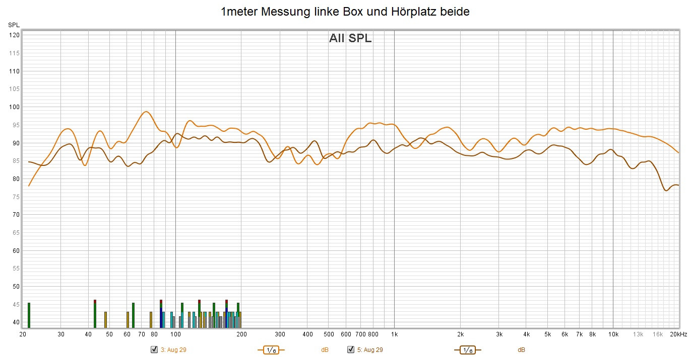

          Die Messungen sind alle (rechte Seite und linke Seite und Winkelmessungen und Hörplatzmessung beider Boxen) nochmals gemacht, in der Hoffnung, dass ich kein Fehler beim Löten gemacht habe, und doch habe ich einen Fehler gemacht. Den Hochtöner wollte ich so anlöten, dass ich in der Weiche die Polarität ändere, und schließlich habe ich es doch falsch gemacht, jetzt muss man beim Einstecken halt dran denken, dass der Hochton verpolt angschlossen wird, ...
          das sieht dann so aus, rechte Box und Hörplatzmessung beide Boxen, ...
Name: 1meter Messung linke Box und Hörplatz beide.jpg
Ansichten: 304
Größe: 259,7 KB
          vom Klangeindruck bin ich erstmal überrascht, in der Feinabstimmung muss ich natürlich noch ran. Das ist das Ergebnis von einem Tag, und dafür ist es schon ganz gut. In der Aktivweiche ist lediglich LR2 bei 670 Hz eingestellt, beim Hochpass und beim Tiefpass, der Bassboost ist mit 3 dB sehr moderat und passt noch nicht ... die Senke bei der ein Meter Messung kommt von der Poition des Messmics beim Messen, es ist die erste Reflexion des Bodens. Die Senke verschwindet bei größeren Entfernungen, und die Senke bei 2-3 kHz ist extra so gemacht dass die Winkelmessungen passen, und das war gut so.
          ich höre es mir erstmal eine Weile an und gebe nochmals Feedback, was ich noch alles so verändere ...

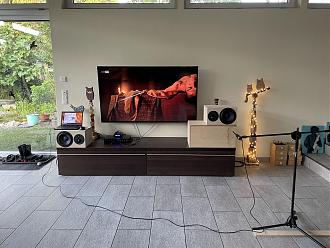

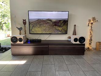

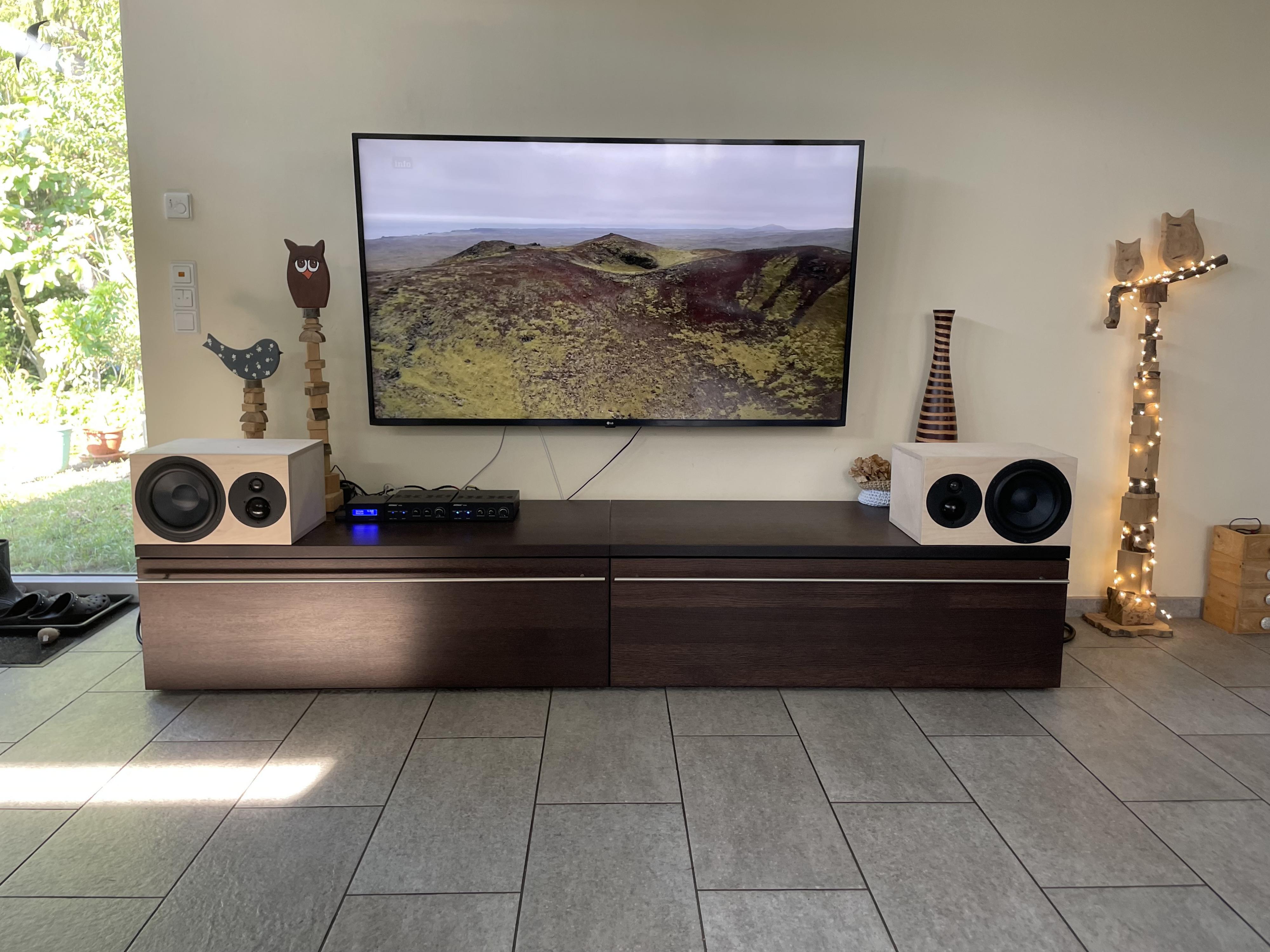

            so sieht es jetzt aus: die Standboxen habe ich erstmal beiseite gestellt, ...
            Klicke auf die Grafik für eine vergrößerte Ansicht  Name: IMG_2695.jpg Ansichten: 0 Größe: 769,3 KB ID: 722253
            an der Abstimmung habe ich jetzt in der letzten Stunde kaum mehr etwas gemacht, ... den Bassboost habe versucht etwas anzuheben, ... das wird dann aber gleich unschön brummig, denn die Boxen regen die eine Mode dann stärker an, ...

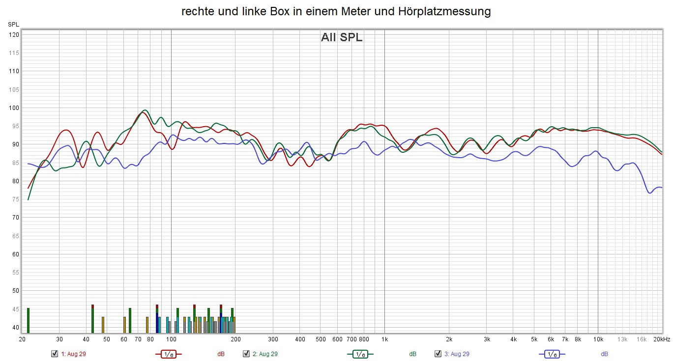

            ich würde es erstmal so lassen:
            Klicke auf die Grafik für eine vergrößerte Ansicht  Name: rechte und linke Box in einem Meter und Hörplatzmessung.jpg Ansichten: 0 Größe: 280,7 KB ID: 722254
            was ich noch untersuchen möchte, wenn ich die Boxen vertausche, denn die Simulation mit Ersatztreiber (TIW200/G50/G25) zeigen, dass auch die vertauschte Aufstellung ein paar Vorteile hat, unter Winkel, ... das ist mir aber heute zu viel Arbeit. Das bekomme ich in den nächsten Tagen auch noch raus, ...

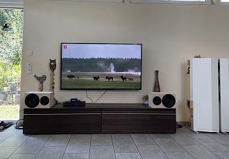

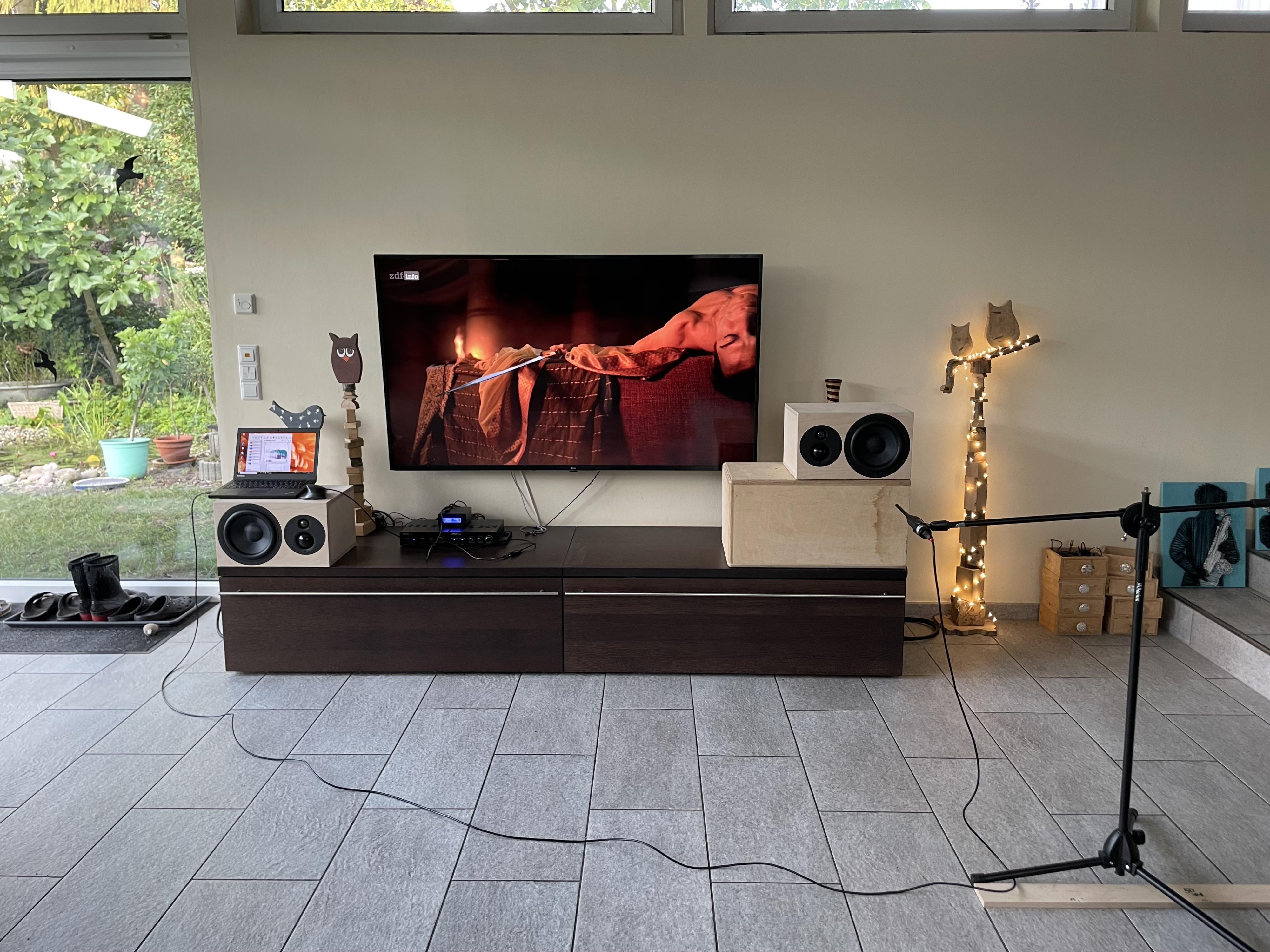

              Klicke auf die Grafik für eine vergrößerte Ansicht  Name: IMG_2696.jpg Ansichten: 0 Größe: 1,20 MB ID: 722273
              ps. ich hab die Box beim Messen etwas höher gestellt, dass die obere Grundtonsenke verschwindet, die es nur bei der Einmetermessung auf dem Lowboard gibt.

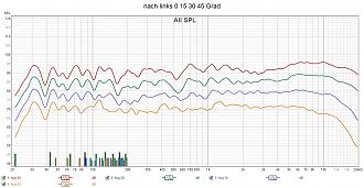

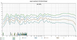

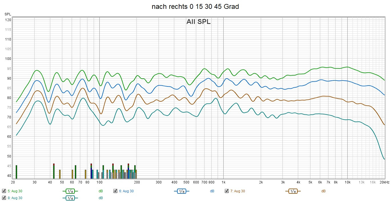

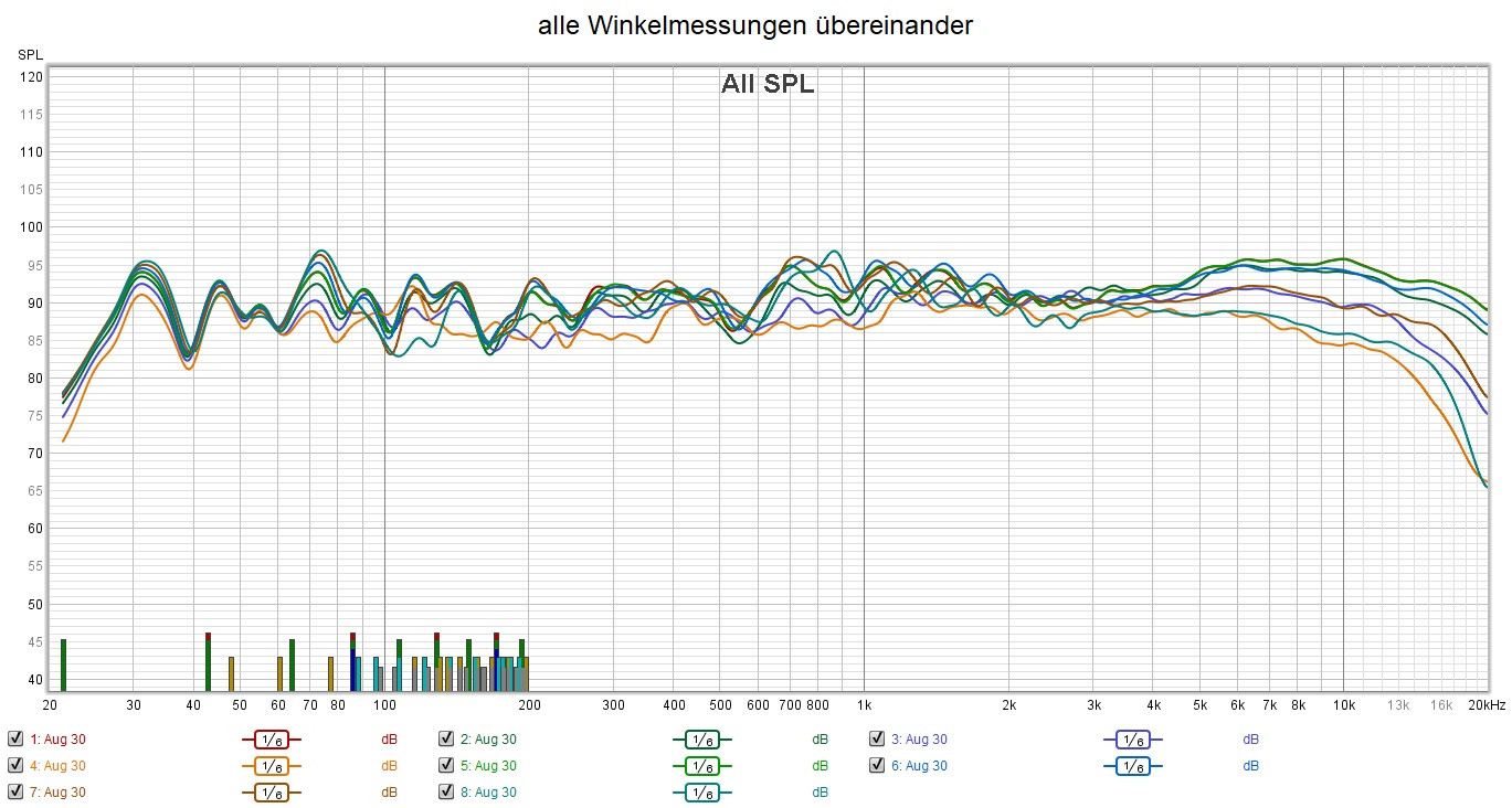

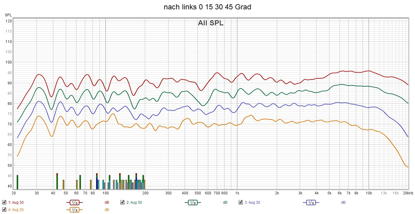

              ich habe mich heute morgen drangemacht um ein wenig Feinschliff reinzubekommen, ... man merkt nach vielen Winkel-Messungen, dass der Übergang noch nicht perfekt ist und es zusätzlich im Mittelton eine Stelle gibt, direkt über der Trennung, die leicht hervorsticht, ... ich habs gestern während TV-Schauen auch schon erahnt, ich wusste nur nicht welcher Frequenzbereich das direkt ist, ... in Einzelmessungen sieht man das nicht, aber wenn man mal alle Winkelmessungen übereinander darstellt, sieht man schön was ich meine:
              Klicke auf die Grafik für eine vergrößerte Ansicht  Name: alle Winkelmessungen übereinander.jpg Ansichten: 0 Größe: 286,3 KB ID: 722270
              der Bereich zwischen 700 und 900 Hz werde ich noch absenken müssen, denn speziell bei den Messungen nach Rechts kommt diese Übertreibung deutlich raus. Bei den Messungen nach links verschwindet dieser Bereich und wird neutral, ab ca. 30 Grad.
              Klicke auf die Grafik für eine vergrößerte Ansicht  Name: nach rechts 0 15 30 45 Grad.jpg Ansichten: 0 Größe: 284,4 KB ID: 722271
              Klicke auf die Grafik für eine vergrößerte Ansicht  Name: nach links 0 15 30 45 Grad.jpg Ansichten: 0 Größe: 279,7 KB ID: 722272
              Den Hochton hatte ich gestern noch mittels der passiven Weiche etwas angehoben, zunächst hatte ich ein 6,8 Ohm Widerstand drin, und nun bin ich zurückgegangen auf 4,7 Ohm, ... bevor ich es gestern zusammengebrutzelt habe. Das macht auch die kleine Übertreibung im Hochton, die mir persönlich ganz gut gefällt, deswegen habe ich es so abgestimmt.
              Was ich leider nicht mehr beurteilen kann, ob das bisschen Superhochtonabfall bei Jüngeren ein Problem ist. Für mich mit 56 Jahren ist die Box sehr gut im Hochton gelungen. Mir ist das vor Jahren schonmal am Ringstrahler von Vifa aufgefallen, dass dieses Zurücknehmen des Superhochtons einige Vorteile bei breistrahlenden Kalotten und Ringstrahlern hat, ich kenne aber den akustischen Grund nicht. Kann natürlich auch sein dass nur ich es so empfinde.

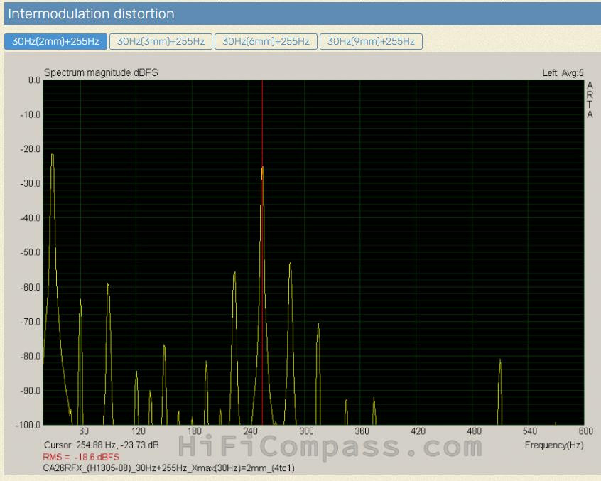

                            im Mittelton achte ich auf kleinen Klirr. Die klirrspitze war bei 500 bis 700 hz bei 1 Prozent k2. Und das konnte ich um eine zehnerpotenz reduzieren. Der megagrosse klirr der jetzt noch da ist, ist um 100 hz bei 1 bis 5 Prozent klirr kurz vor maximalpegel.
                              • 28847
                              Bei Tieftönern ist die Intermodulation das Problem, je mehr Hub, um so schlimmer. Hier mal ein Beispiel mit einem (guten) Seas Papier-TT 10 Zoll, bei 2 und 9 mm Hub, wenn 2 verschieden Frequenzen zugeführt werden, das sieht grauslig aus, aber ob man das hört, beantwortet das leider nicht.
                              Das kann man zum Vergleich von TT nutzen...
                              Klicke auf die Grafik für eine vergrößerte Ansicht  Name: imseas2mm10zoll.jpg Ansichten: 0 Größe: 134,1 KB ID: 722311
                              Klicke auf die Grafik für eine vergrößerte Ansicht  Name: imseas9mm10zoll.jpg Ansichten: 0 Größe: 164,4 KB ID: 722312
