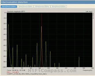

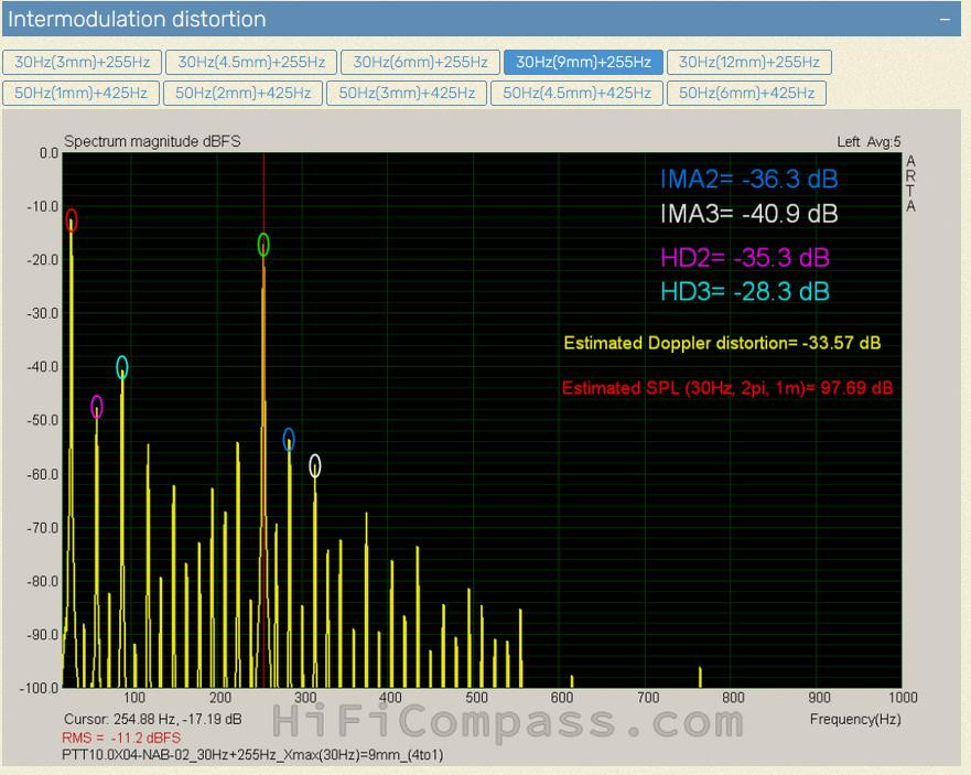

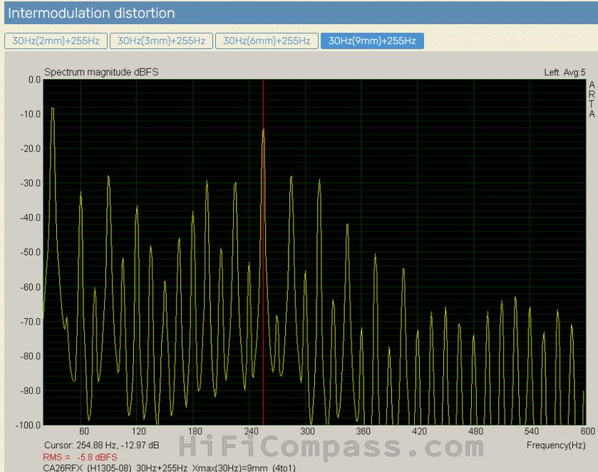

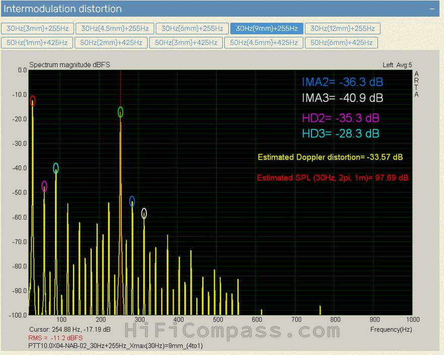

    Bei Tieftönern ist die Intermodulation das Problem, je mehr Hub, um so schlimmer. Hier mal ein Beispiel mit einem (guten) Seas Papier-TT 10 Zoll, bei 2 und 9 mm Hub, wenn 2 verschieden Frequenzen zugeführt werden, das sieht grauslig aus, aber ob man das hört, beantwortet das leider nicht.
    Das kann man zum Vergleich von TT nutzen...
    Klicke auf die Grafik für eine vergrößerte Ansicht Name: imseas2mm10zoll.jpg Ansichten: 0 Größe: 134,1 KB ID: 722311
    Klicke auf die Grafik für eine vergrößerte Ansicht Name: imseas9mm10zoll.jpg Ansichten: 0 Größe: 164,4 KB ID: 722312

      Das ist die einfachste Maßnahme. Oder es so machen wie dieser Hersteller:
      Klicke auf die Grafik für eine vergrößerte Ansicht  Name: impurify 9mm.jpg Ansichten: 0 Größe: 179,7 KB ID: 722316
      Bester 10" TT im Universum mit astronomischem Preis von etwa 1000 Euro. Der Preis aber angemessen für diese Qualität, Hub linear +- 15 mm, Max +- 25 mm..........5 cm.
      https://hificompass.com/en/reviews/p...um-cone-woofer

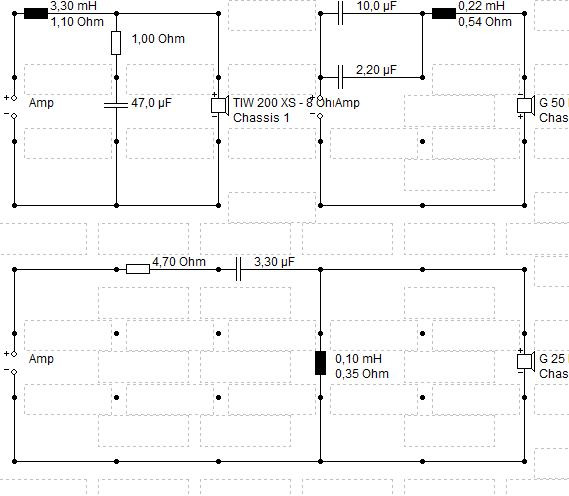

        Um jetzt nicht falsch rüberzukommen. Die BS VisMo ist eine durchaus ernsthafte Alternative. Dass diese mit einem schreihals nicht vergleichbar ist, sollte klar sein. Mir ging es bei den Abstimmungen drum aus möglichst kleinem Gehäuse den maximalen Tiefgang zu erreichen. Da gibt es natürlich physikalische Grenzen.
        der Mittelton ist bei einer Kalotte immer etwas speziell. Das ist mir hier durch eine sehr einfache Weiche sehr gut gelungen. Es spielt lediglich EINE Spule im Mitteltonzweig. Was ich an der unteren Trennung noch benötige ist noch ungewiss, wenn ich die Richtung passiv verfolgen sollte. Ein Versuch mache ich noch.
        Ich habe inzwischen auch eine aktive Lösung die durchaus sehr gut ist. Denn die eingesetzte dsp-Lösung von Thomann ist jeden Cent wert. Mit dieser vollen symmetrischen Ansteuerung ist nicht das geringste Rauschen zu hören. Das wird neben der Behringer meine zweite favorisierte Lösung wenn ich aktiv unterwegs bin.
          • 10766

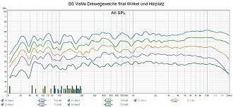

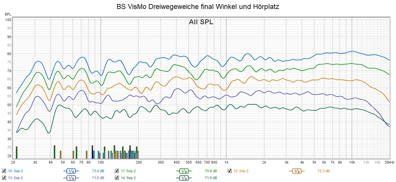

          nach weiteren 100 Messungen und genausoviel Varianten bin ich mit der letzten Variante erstmal sehr zufrieden.
Name: Dreiwegeweiche BS VisMo.JPG
Ansichten: 328
Größe: 59,4 KB
Name: BS VisMo Dreiwegeweiche final Winkel und Hörplatz.jpg
Ansichten: 302
Größe: 274,7 KB
          Was man sieht ist die 0, 15, 30 und 45 Gradmessung und die unterste ist die Hörplatzmessung. Am Verstärker ist die Einstellung neutral, somit ohne Bassanhebung. Das Gezappel im Mittelton habe ich bei der aktiven Variante auch, und der Übergang ist sicher nicht optimal, und war es auch in der aktiven Version nicht, ... Die letzte Variante werde ich erstmal in einer Probeversion mit Elkos fertigen, ... Vielleicht gefällt es mir und ich bleibe dann bei der passiven Variante.

            was mir an der passiven Variante sogar besser gefällt, ist die Hörplatzmessung im Mittelton, denn diese schlägt sogar die schnell zusammengestrickte aktive Variante, ... ich habe mir keine große Mühe gegeben bei der Aktiven, das hätte man sicher hinbekommen, aber ich wollte von Anfang an in Richtung passiv. Was hierbei interessant ist, dass die Klirrmessung nun deutlich harmonischer ist, gerade im Mittelton.
            oh je, werden einige sagen, eine 6 dB Weiche im Mittelton, ... ich bin ehrlich, ich habe mit 18 dB Weichen angefangen und bei der Reduzierung und Verfeinerung bin ich dann bei 6 dB rausgekommen. Beim Bass wusste ich durch Simulationen wie ich die Phase korrigieren kann und wie man den oberen Grundton leicht runterzuziehen kann, das habe ich mit dem Widerstand gemacht.
            Den Hochtonanstieg wollte ich so machen, da es in meinen Ohren besser klingt, ... vielleicht weil mein Gehör das braucht oder weil der Treiber mit 28 mm sehr groß dimensioniert ist, ...
            zur Ansteuerung mittels Verstärker, ... wenn die passive Variante umgesetzt ist, gibt es die Möglichkeit wieder zum WIIM AMP zu wechseln, was ich dann auch gleich mache und alle Messungen wiederhole, und ich habe es schon ein paar Mal geschrieben, es gibt nun die Möglichkeit des Einsatzes eines Subs. Das wird die Klirrmessungen vermutlich deutlich im Grund- und Mittelton reduzieren. In diesem Zuge möchte ich probieren ob es auch ohne Sub sehr laut geht, ...

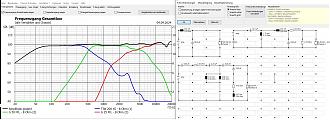

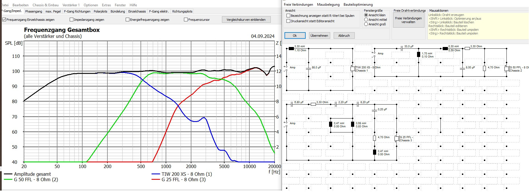

                    Meine lieben Kollegen, ich möchte denen, die mitlesen , so eine Simulation nicht vorenthalten.
Name: Visaton Studio 3 SW.jpg
Ansichten: 318
Größe: 363,0 KB
                    BS VisMo SW.BPJ

                      OK, danke dir, du weißt aber schon, dass es sich hier in der Simulation um die G50 und G25 handelt und bei mir Moreltreiber verbaut sind?
                      in der Simulation kann in grob begutachten wie das Abstrahlverhalten sich verhält, mehr aber auch nicht.

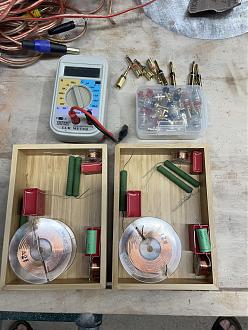

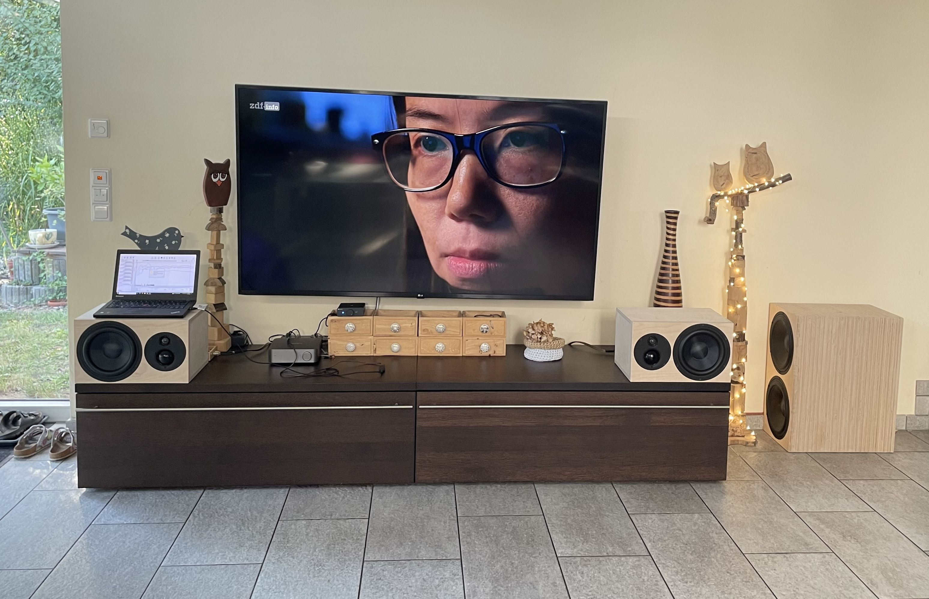

                        eine kleine Geschichte, die heute am Dreiweger passiert ist, ... das erste Bild von heute morgen war dieses hier mit einigen Messungen an der halbaktiven Box:
Ansichten: 259
Größe: 1,02 MB

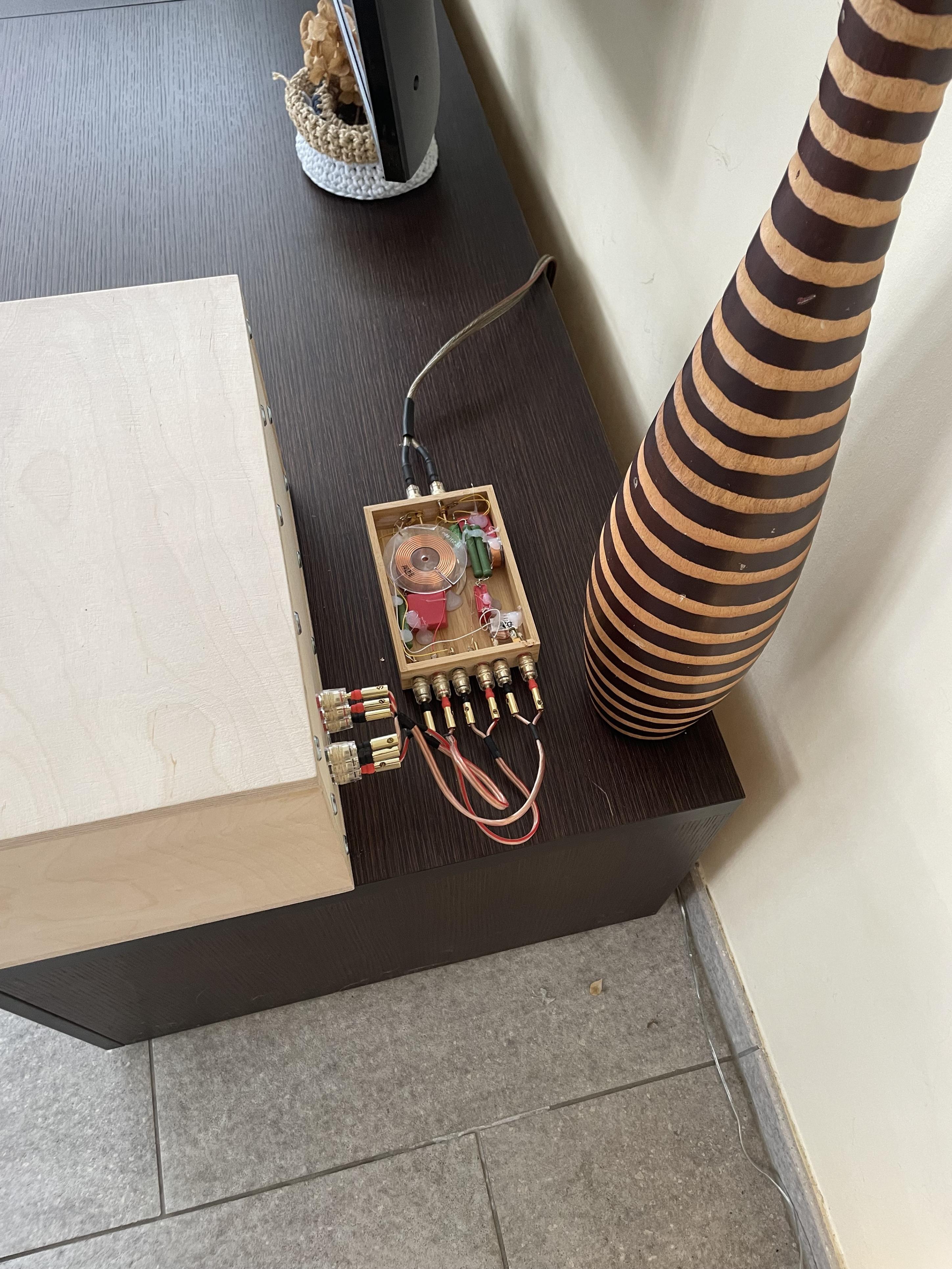

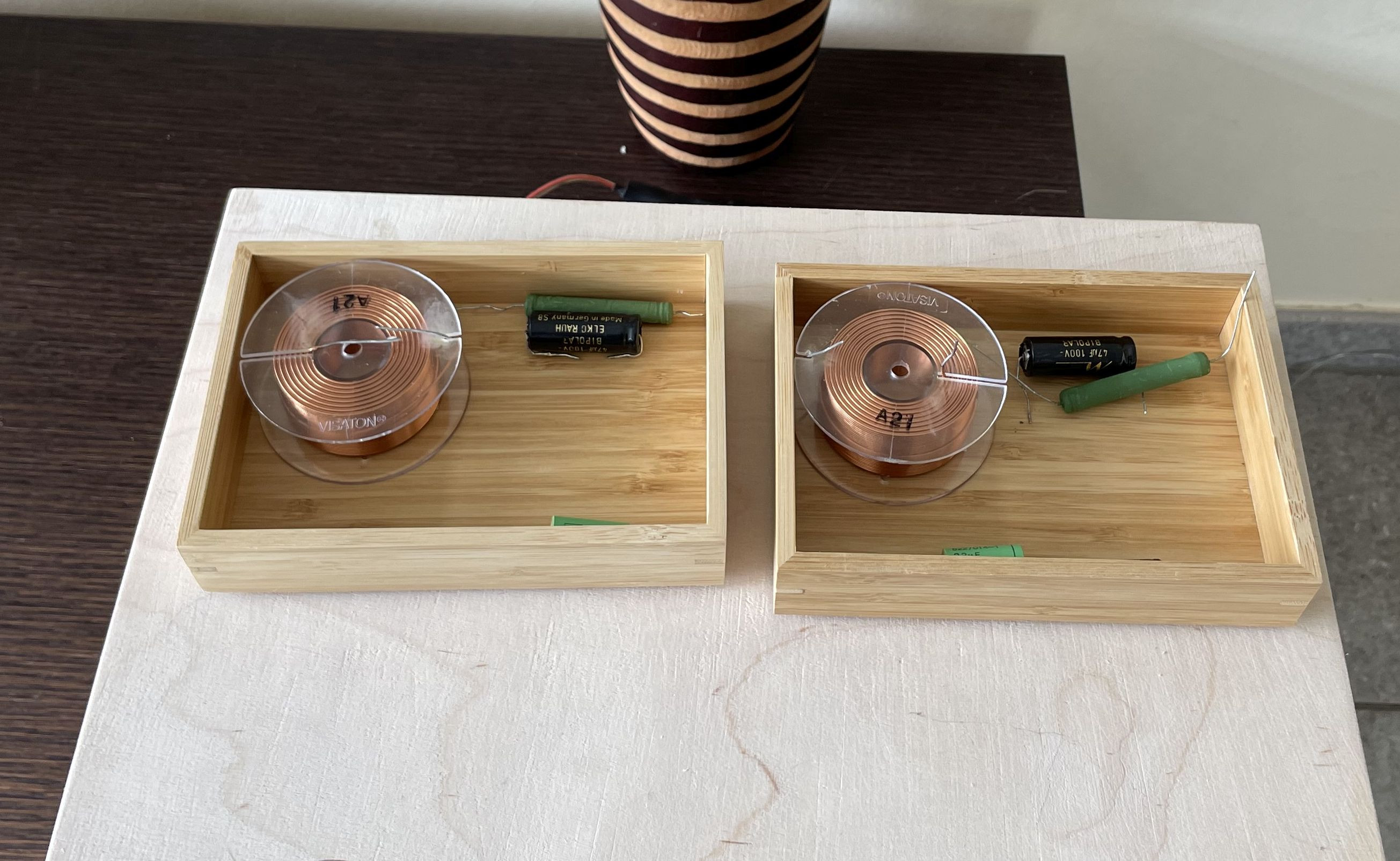

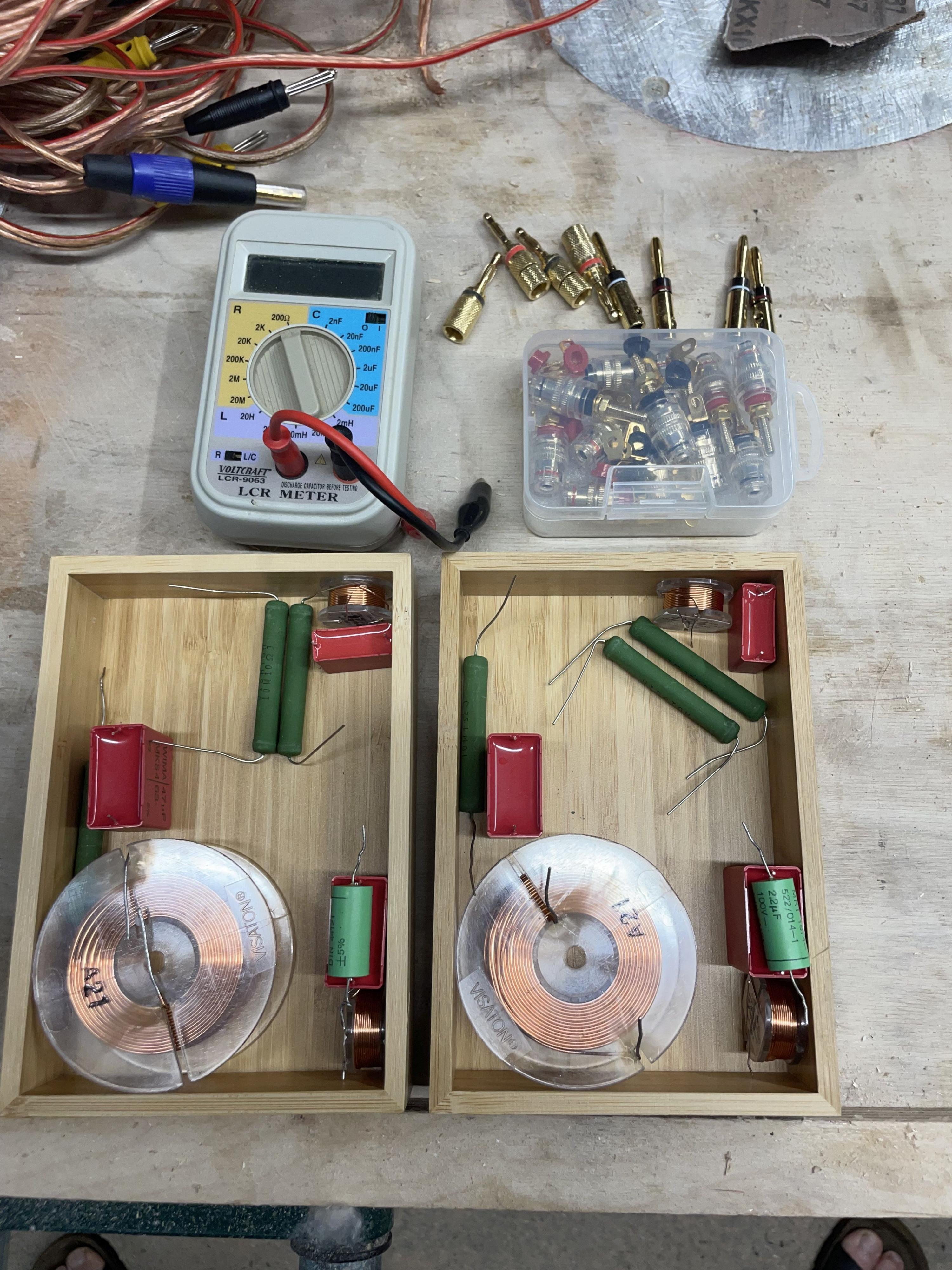

                        nachdem ich diese woche eine passive Dreiwegeweiche fliegend zusammengesteckt habe, bin ich heute in der Werkstatt drangegangen dies in zwei kleine Kästchen einzupassen und einzubauen:
Ansichten: 235
Größe: 1,30 MB
                        und nach unzähligen Stunden habe ich fertig: und sieht in der Messung auch sehr gut aus, ... warum ich es umgesetzt habe sieht man auf dem Lowboard, im Vergleich zu heute morgen, ... aktuell hängt einfach mein MessAMP zwischen PC/FosiDac (bal, XLR) und den Boxen oder umgeschaltet auf Cinch (unbal) hängt der TV dran:
Ansichten: 239
Größe: 996,0 KB
                        die Kästchen kommen noch hinten Huckepack an die Box, bis die Abstimmung beendet ist, dann werde ich das wohl einbauen:
Ansichten: 242
Größe: 1,25 MB

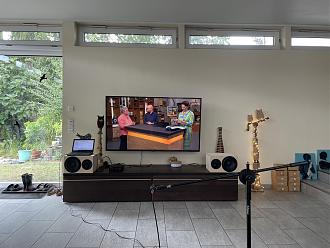

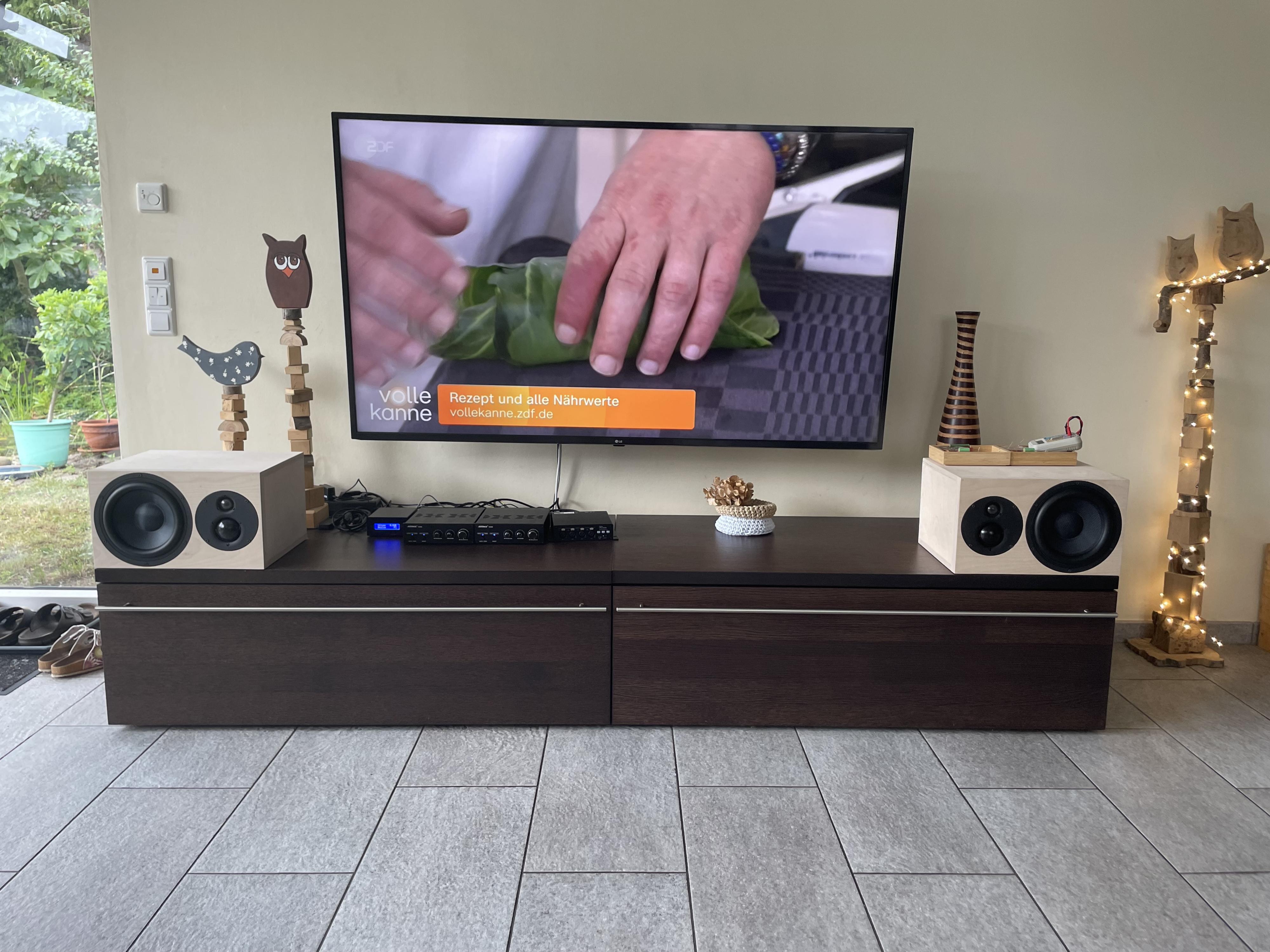

                          ich habs mir nicht nehmen lassen die neuen BS VisMo mit einer Subwooferunterstützung laufen zu lassen, ... es ist nun quasi ein Vierweger.
                          Die Subunterstützung ist ein alter Bekannter (im Bild am rechten Rand), wer 2023 bei mir im Karlsruher Treffen war, sollte ihn kennen. Es war der Sub des Kellerprojekts. Er ist mit insgesamt 50 Liter eher hoch abgestimmt, was den Sub in der Abstimmung extrem laut macht. Den Vergleich TIW200 in der Dreiwegebox wird um Längen durch den GF250 Doppelsub im Maxpegel geschlagen, ... oder im umkehrschluss: der Sub macht den Klirr des TIW200 deutlich kleiner, da sich der Hub des TIW deutlich reduziert.
Ansichten: 250
Größe: 1,03 MB

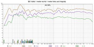

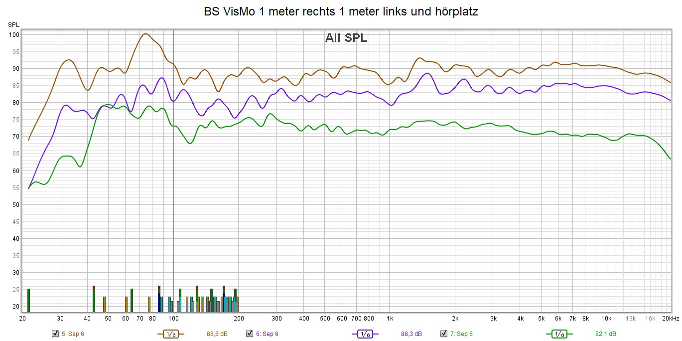

                          eine Quick-and-Dirty-Messung sieht so aus:
                          1 Meter vor der rechten Box,
                          ein Meter vor der linken Box
                          und die Hörplatzmessung,
                          und die Subtrennung ist aktuell, auch quick and dirty, auf 75 Hz eingestellt: da muss ich nochmals ran!
Name: BS VisMo 1 meter rechts 1 meter links und hörplatz.jpg
Ansichten: 236
Größe: 270,7 KB
                          aber man erkennt das Potential, ... es ist kein PEQ eingestellt und keinen Bassboost, ...

                              Ich bin erstmal sehr erstaunt dass so eine einfache Weiche funktioniert. 12 dB im Bass. Zwei mal 6 dB im Mittelton und 12 dB im Hochtöner. aber es gibt auch negative Dinge. Der kennschalldruck ist unterirdisch. Irgendwas unter 85 dB, sodass der maximale Pegel irgendwo über 105 dB ist. Im speziellen Anwendungsbereich ist das aber echt ok. Natürlich ist jetzt hier der AMP der Flaschenhals.

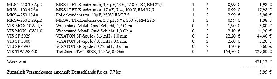

                                zur Vervollständigung des Thread wollte ich noch was zu den Kosten schreiben. Im Bass gibt es zwei große Bauteile die richtig Geld verschlingen können, speziell die 3,3 mH Spule. Da würde ich keine Kompromisse eingehen und da habe ich auch die 3,3 mH, 1mm, von Visaton genommen, und der 47 µF würde ich mindestens die Wima MKS4 nehmen. Die anderen Luftspulen und die anderen Kondensatoren sind durch die kleinen Werte sehr günstig. Alles in allem ist die Dreiwegeweiche deutlich unter 100 euro, und man kann sicher noch mehr sparen, wenn man die Teile verstreut auf Angebote achtet. Die TIW200 habe ich auch beim gleichen Versender gefunden, und ich finde durchaus günstig:
Name: BS VisMo Kosten.JPG
Ansichten: 272
Größe: 75,9 KB

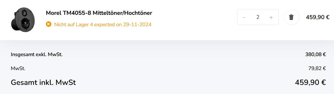

                                ... zusätzlich, die Morel MT und HT-Kombination findet man leider wieder nirgends, das ist die gleiche Situation wie letztes Jahr bei meinem Kauf. Ich habe dann bestellt und irgendwann ist dann die Kombination dann doch gekommen. Wie lange ich gewartet habe kann ich garnicht mehr nachvollziehen, irgendwas um die 3 Monate:

                                incl. Kleinteilzeugs sollte ein Boxenpärchen für unter 900 Euro zu haben sein.
                                Wie ich schon geschrieben habe, ist das Holz aus Recyclingholz entstanden, somit habe ich kein Geld gebraucht. Auch die TIW200 und die meisten Weichenbauteile hatte ich, nur die MKS4 habe ich nachgekauft.
