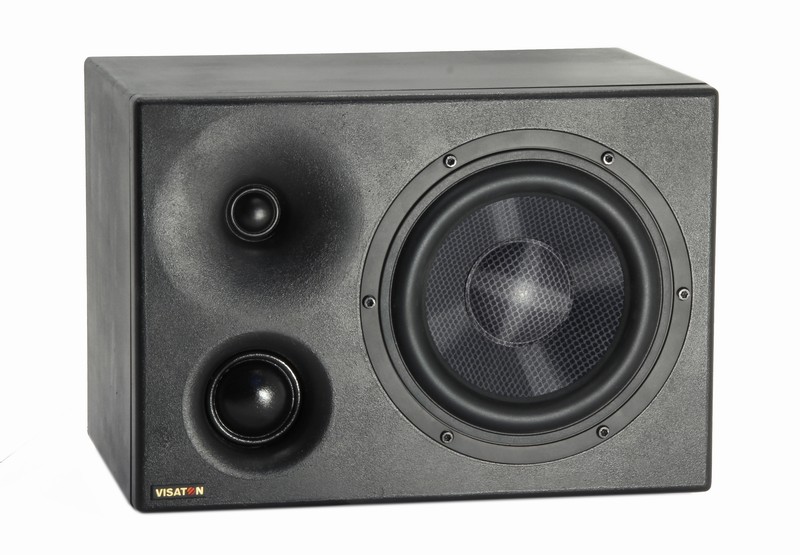

    Frontansicht:
Ansichten: 15350
Größe: 86,7 KB
    Anmerkung:
    - das Waveguide der G 25 FFL entspricht von der Form her unserem WG 148 R. Es wurde nur in die Front eingearbeitet.
    - das "Waveguide" der G 50 FFL kann mit einem Rundfräser erstellt werden. Nach diversen Versuchen hat sich diese Form (trotz ihrer Einfachheit) als sehr gut herausgestellt

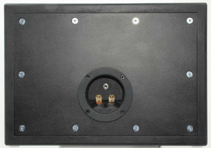

    Rückseite:
Ansichten: 11956
Größe: 103,4 KB
    Anmerkung:
    - Die Rückwand wurde abnehmbar gestaltet
    - zu erkennen ist ein Schalter im Terminal für "freie" und "wandnahe" Aufstellung

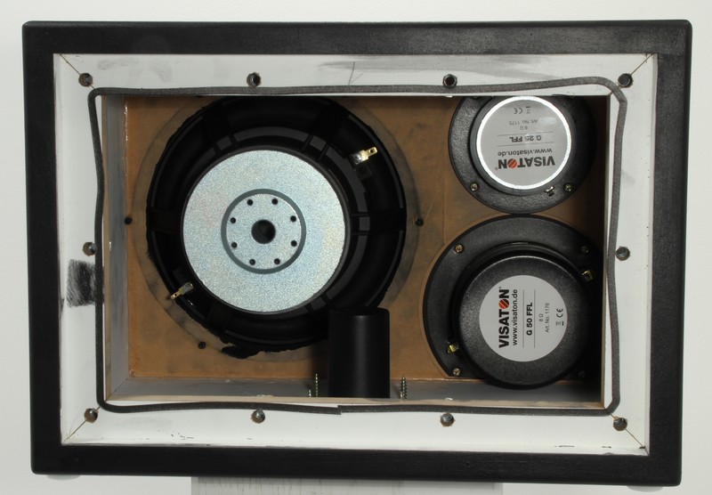

    Innenansicht:
Ansichten: 12171
Größe: 90,1 KB
    Anmerkung:
    - zu erkennen ist die Modifikation an der G 50 FFL Frontplatte

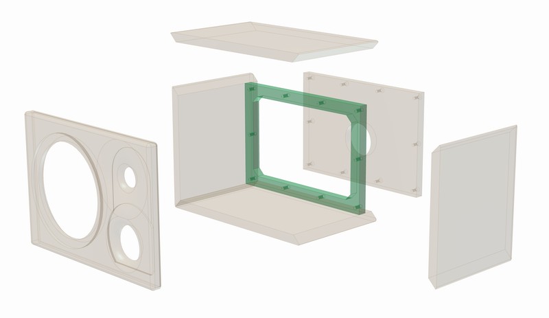

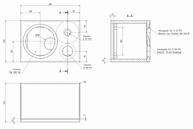

    Explosionszeichnung:
Ansichten: 11926
Größe: 27,4 KB

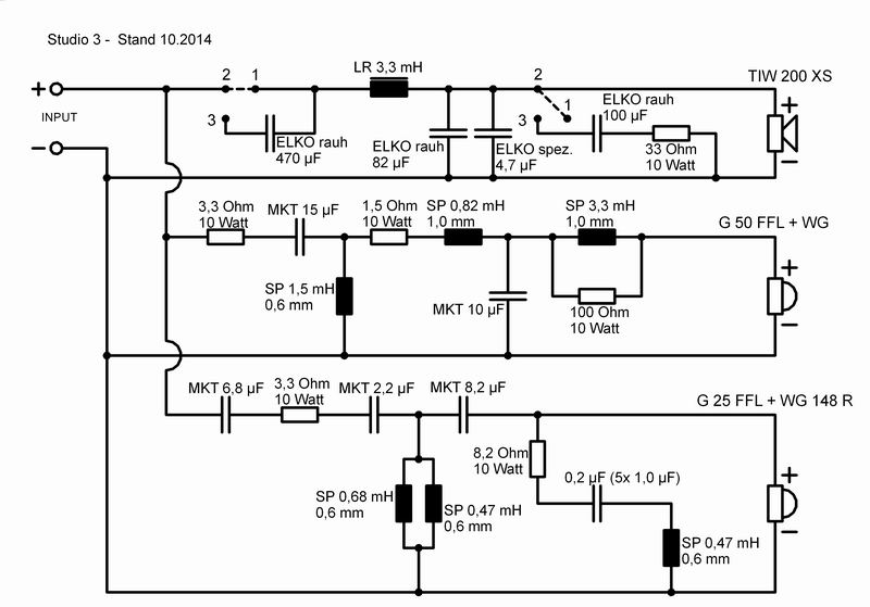

    Frequenzweiche:
Ansichten: 11941
Größe: 60,8 KB
    Anmerkung:
    - per Schalter kann ein Saugkreis im Tieftonzweig zugeschaltet werden, der bei wandnahem Einsatz zugeschaltet werden kann und so Dröhnen vorbeugt

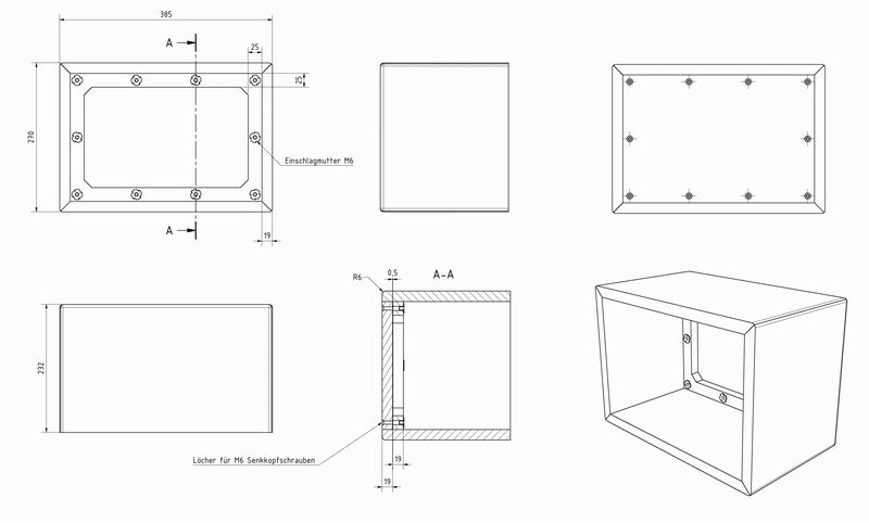

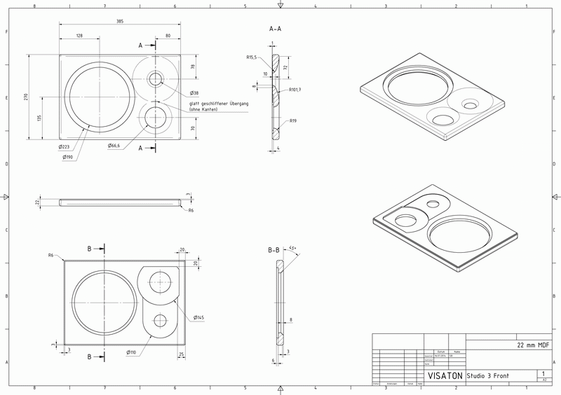

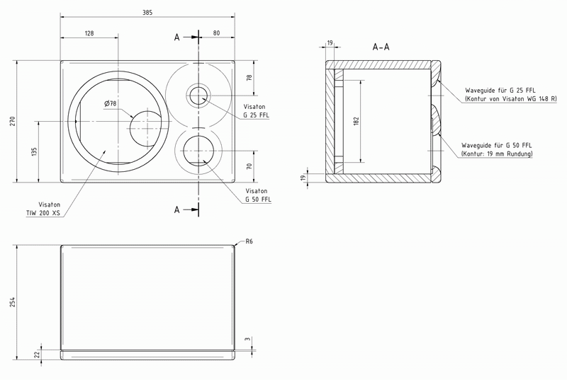

    Zeichnung der gesamten Box:
Ansichten: 11216
Größe: 42,7 KB
    Zeichnung der Frontplatte:
Ansichten: 11295
Größe: 59,2 KB
    Zeichnung des hinteren Gehäuseteils ohne Frontplatte:
Ansichten: 10816
Größe: 38,2 KB
