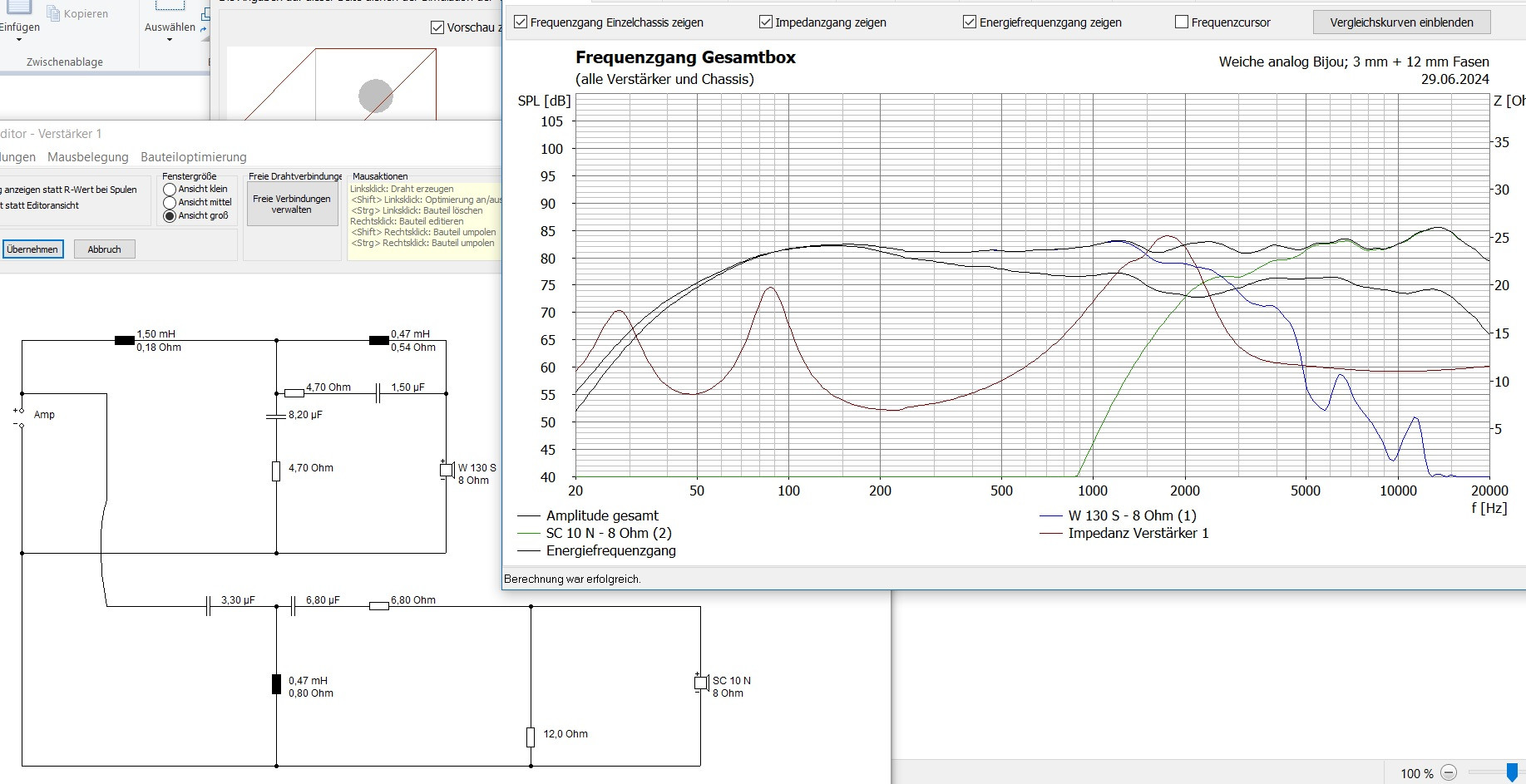

      Klicke auf die Grafik für eine vergrößerte Ansicht  Name: W130SSC10N.jpg Ansichten: 0 Größe: 369,9 KB ID: 721052
      Wenn's so einfach wäre. Bei einer Range von 70dB (40 -110dB) zeigt's einen halbwegs brauchbaren E-Frequenzgang. Wenn man die Range, wie bei allen anderen aktuellen Simulationen hier, auf 50dB (50 - 100dB) reduziert, ist das nicht mehr so schön glatt. Wenn man es von 30dB - 120dB einstellt, wird es noch glatter...
      Gruß Alex

                Ich stelle mal mein Ergebnis _V9.5 von gestern spät in der Nacht hier zur Begutachtung rein. Der Energiefrequenzgang soll ja wohl idealerweise ein waagerechter Strich sein (gibt's das?), oder möglichst gleichmäßig fallen (habe noch hier und da quergelesen gestern). Das finde ich hier besser erreicht als mit meinen früheren Versionen. Die Delle bei 2 kHz finde ich weniger abrupt als bei _UG1.1.
                Wenn man die 0,1 mH Spule im HT-Zweig weglässt wird der Energiefrequenzgang nochmals gleichmäßiger, aber dann ist so ein Buckel im Frequenzgang bei 2500 Hz.
                Mit einer Sperrkreisvariante will ich auch noch mal experimentieren.

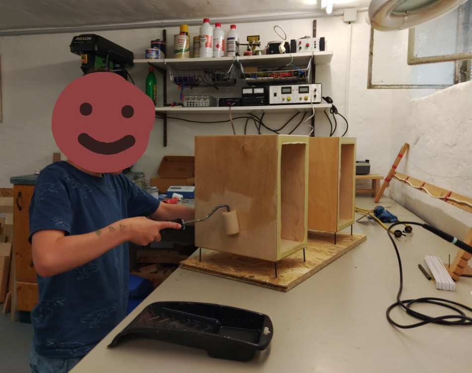

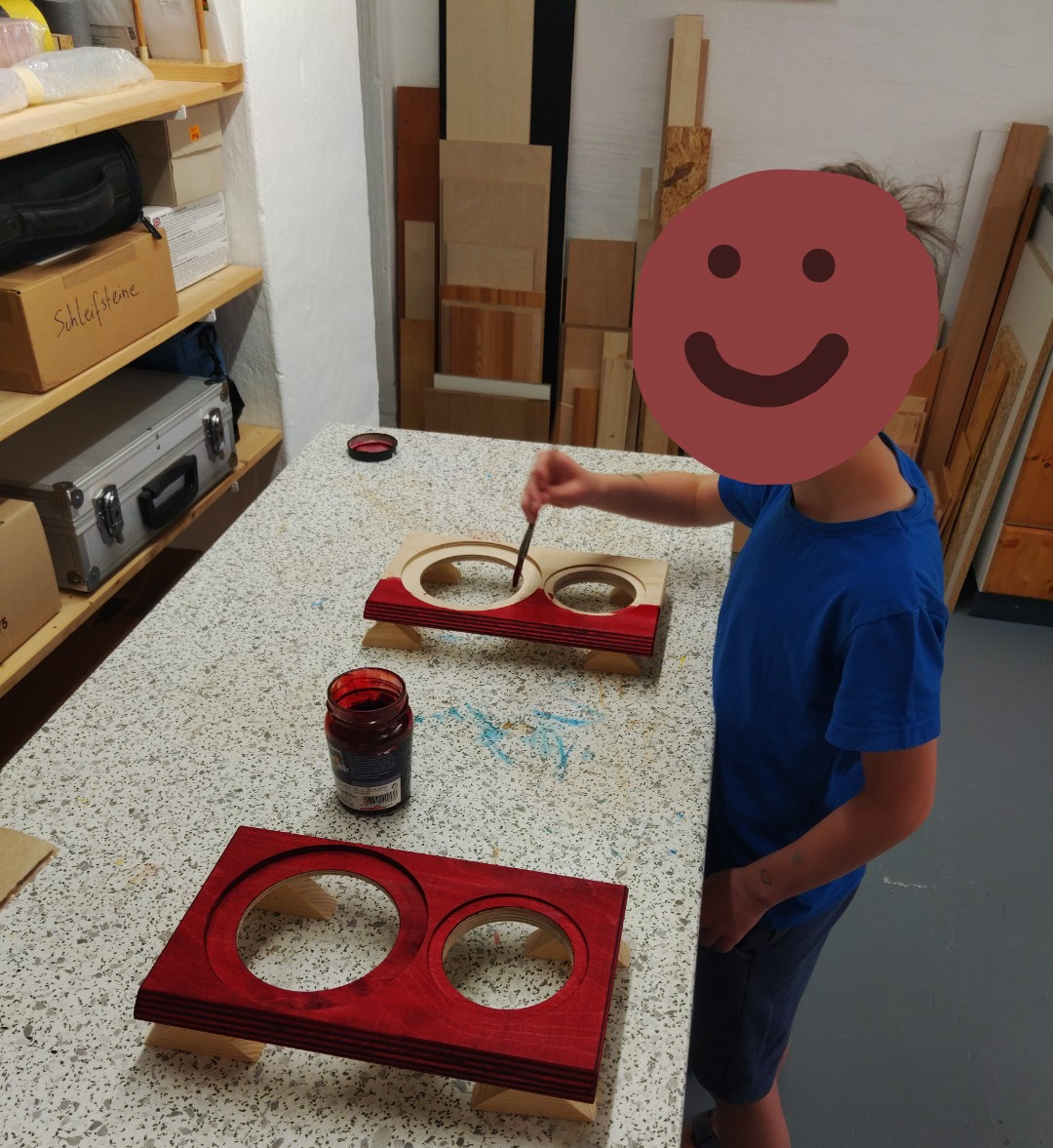

                  So, und hier mal was anderes:
Ansichten: 164
Größe: 350,7 KB
Ansichten: 180
Größe: 150,8 KB

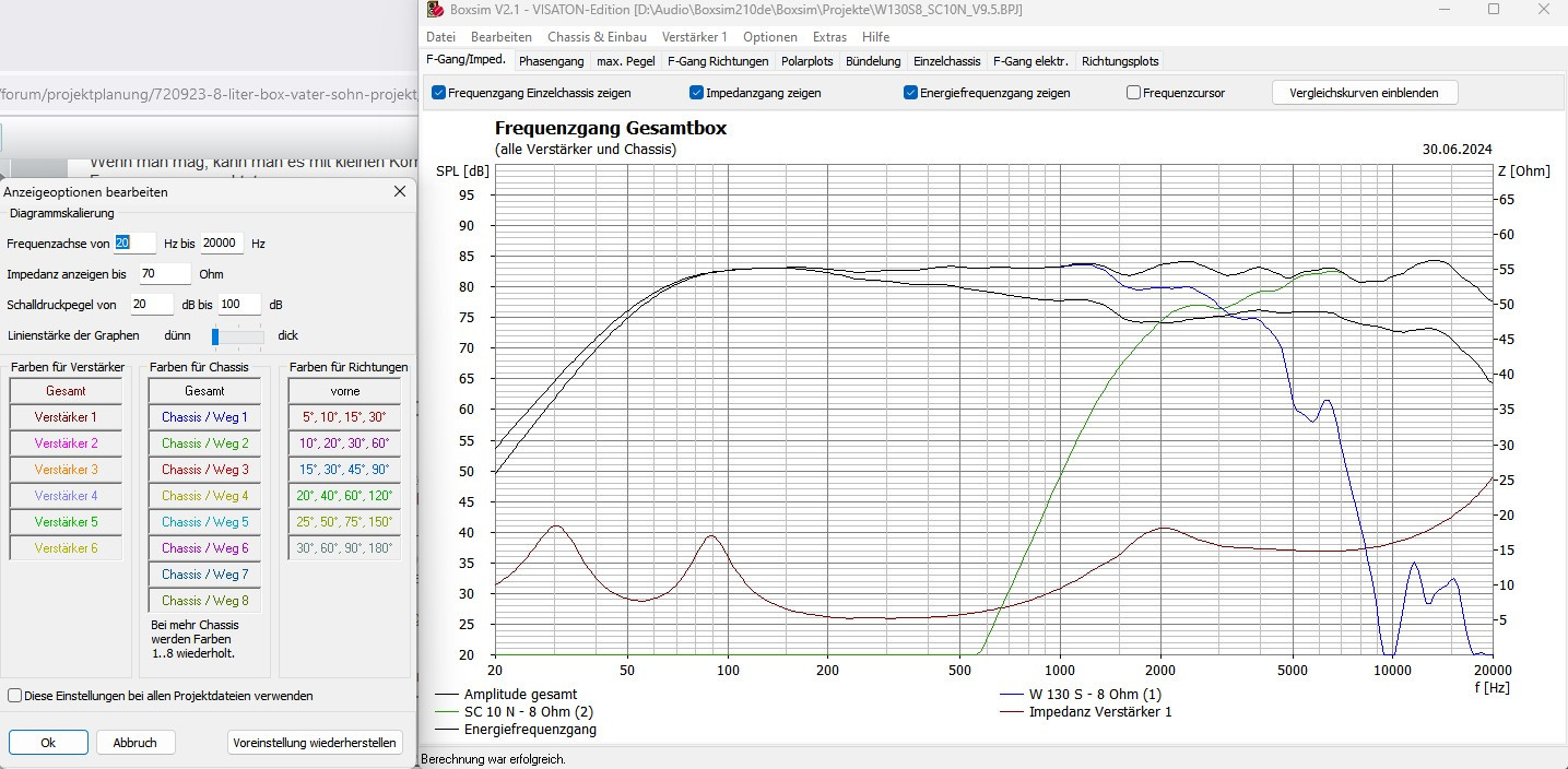

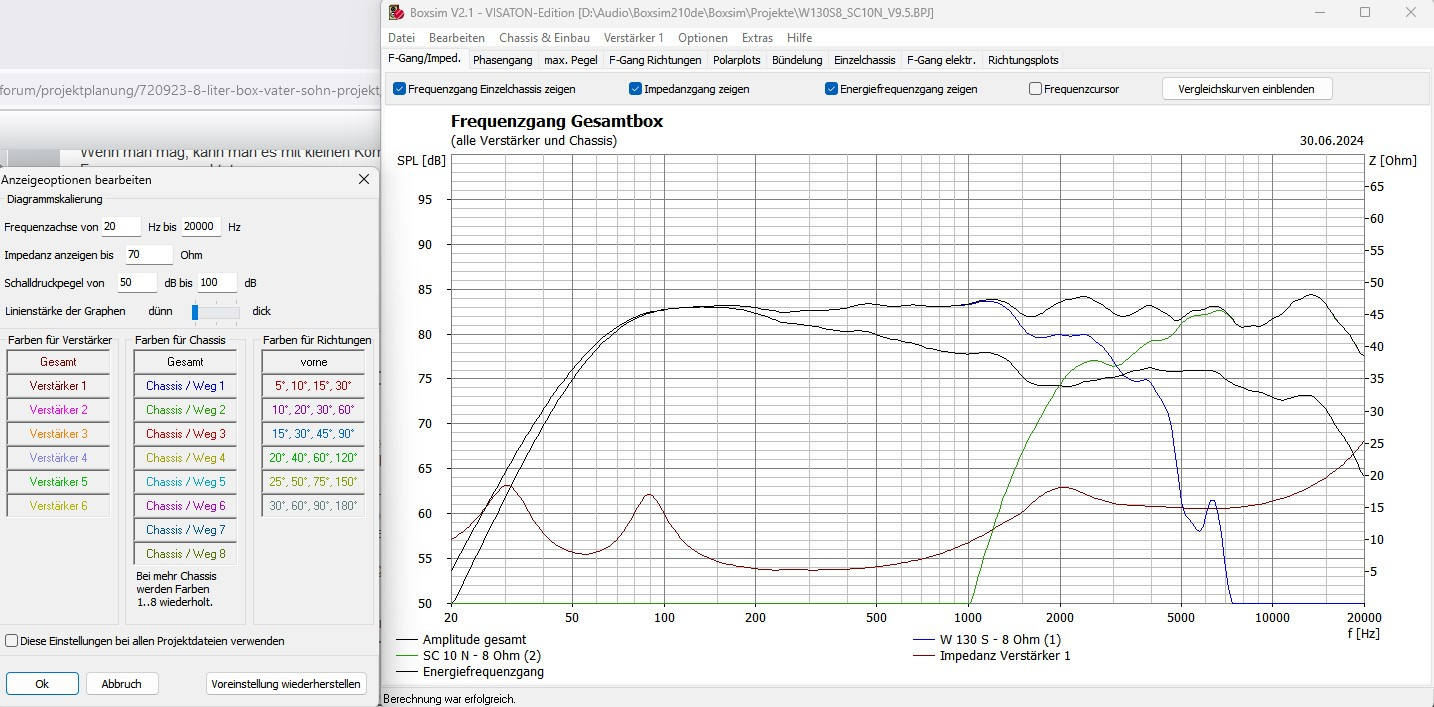

                    Ganz wichtig ist bei solchen Vergleichen auch, dass man die visuelle Ausgabe der Simulationen auf ein einheitliches Niveau bringt. So hast du bei deiner V9.5 eine Range von 80dB!!! eingestellt. Dadurch erscheinen die Kurven sehr glatt. Alle anderen Simulationen haben 50dB eingestellt. Das ist inzwischen sowas wie ein "Standard", der vielerorts verwendet wird. Bei der Simu von Niwo sind es 70dB, was eine Vergleichbarkeit nicht sinnvoll macht. Natürlich kann man diese Range auch bei bereits bestehenden Simulationen ändern. Dazu bitte den Reiter "Optionen" --> "Anzeigeoptionen" wählen und dort "Schalldruckpegel von 50dB - 100dB" (oder eben die gewünschte Range) einstellen. Für eine Vergleichbarkeit ist es wichtig, dass die Einstellung bei allen Simulationen identisch ist. Hier deine V9.5 in 80dB und 50dB Range:
                    Klicke auf die Grafik für eine vergrößerte Ansicht  Name: 80dB Range.jpg Ansichten: 0 Größe: 319,5 KB ID: 721096
                    Klicke auf die Grafik für eine vergrößerte Ansicht  Name: 50dB Range.jpg Ansichten: 0 Größe: 300,3 KB ID: 721094
                    Gruß Alex

                        [...] so hast du bei deiner V9.5 eine Range von 80dB!!! eingestellt. Dadurch erscheinen die Kurven sehr glatt. Alle anderen Simulationen haben 50dB eingestellt. Das ist inzwischen sowas wie ein "Standard", der vielerorts verwendet wird.
                        Oh, sorry. Das ist mir bewusst. Auch die Funktion von Boxsim, eine Referenz merken zu können, kenne ich. Ich stelle nur manchmal 20-100 dB ein, um sehen zu können was "tief unten" so im Frequenzgang los ist, und vergesse dann es zurück zu stellen.
