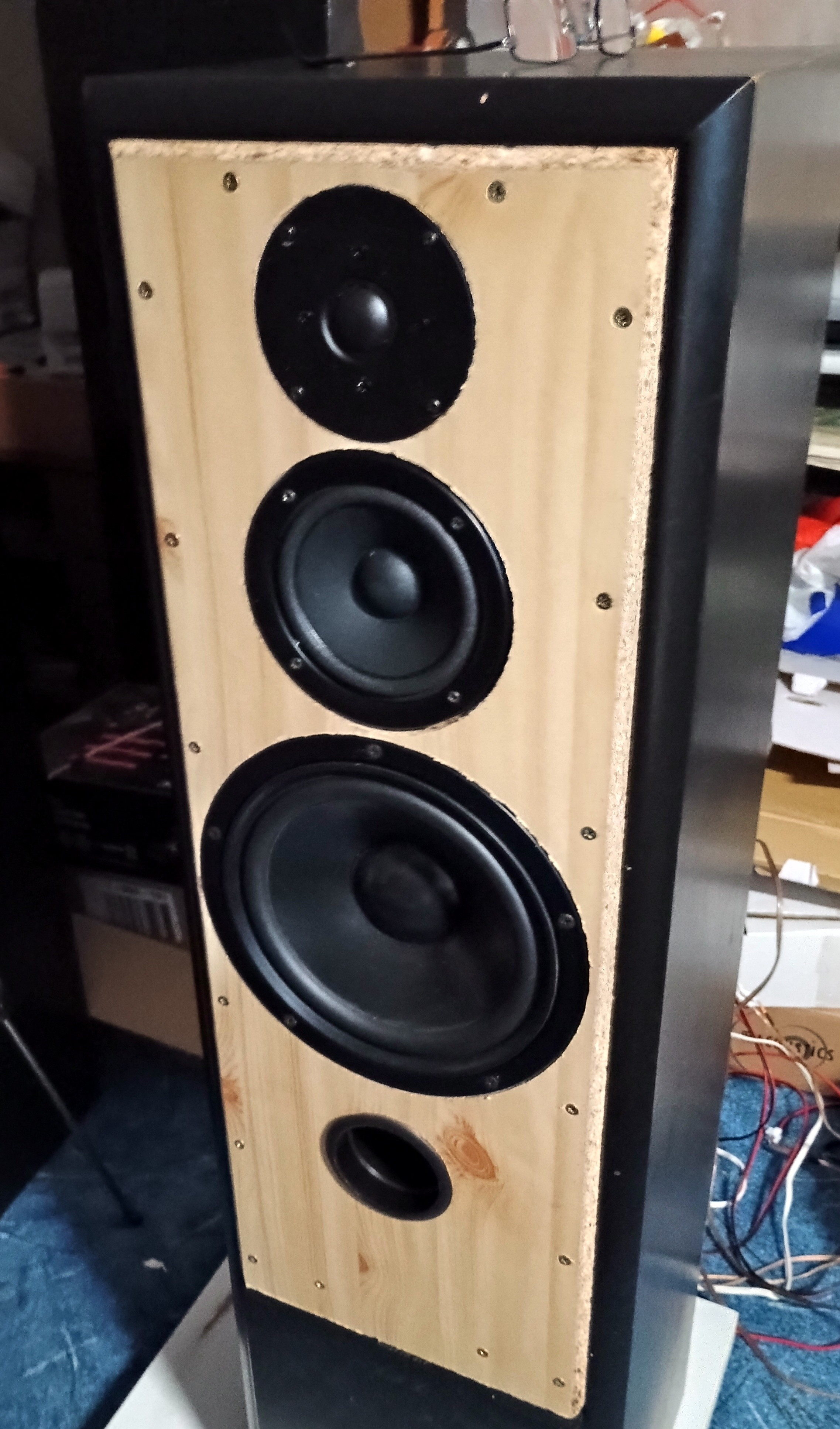

                                mittlerweile habe ich bei der zweiten Box die nach hinten versetzte Schallwand aufgefüllt und die Chassis eingefräst.
Ansichten: 192
Größe: 1,33 MB
                                Nicht schön, aber zum Messen reicht es. Es ist jetzt ringsum ein Fase von 3,5 cm entstanden.
                                Ich habe festgestellt, dass ich bei den letzten Messungen doch nicht die richtige Kalibrierungsdatei hatte. Also alles noch mal neu gemessen.

                                Sind ja schon große Auswirkungen.
                                Hier ein Vergleich auf Achse.
Ansichten: 117
Größe: 35,4 KB
                                Türkis: Schallwand versetzt. Rot: Aufgefüllte Schallwand und zusätzlich Chassis eingefräst.
                                Wow, welch ein Unterschied. Jetzt kann mir keiner mehr sagen, dass man das nicht hört. Nun kann ich auch erst sehen, was ich noch an Feintuning machen muss.
                                Komischerweise musste ich bei der Box mit der aufgefüllten Schallwand noch zusätzlich den HT verpolen. Ob sich die Phase zwischen diesen beiden Varianten verändert?
