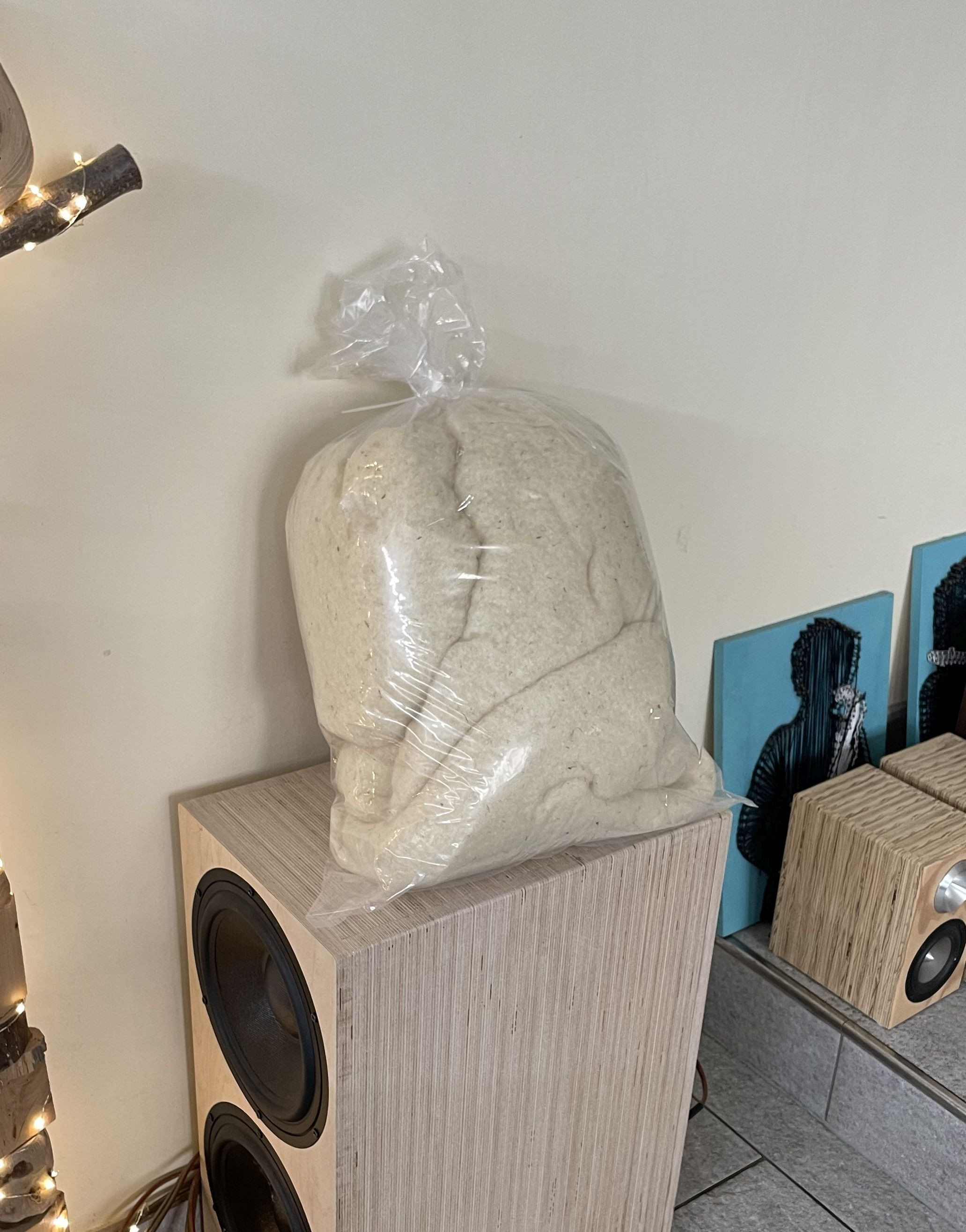

      Wollte nur sagen, dass es bedenkenlos verwendbar ist. Das ist ein Zopf, so etwas ist die Vorstufe zum Garn, allerdings 5 cm dick.

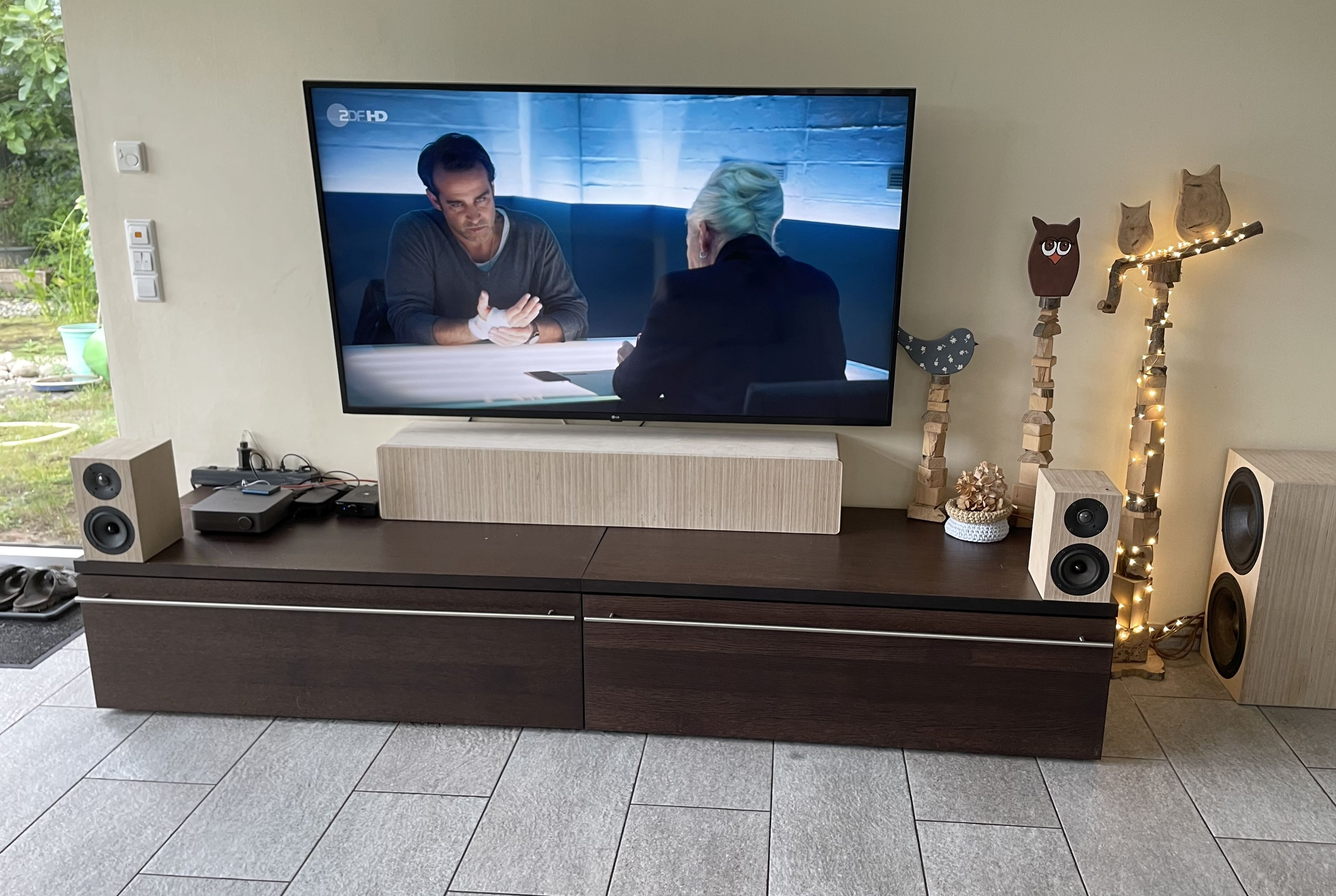

                der Viersub entsteht mit Recyclingmaterialien, ... alles was noch da war, wurde heute genutzt, ... Kiefer MPX im Innen-Korpus, 8mm ... Birke MPX auf der Front in Streifen aus der Topas BR in 20-21mm; Deckel, Boden und später die Seitenteile aus Abfallstücke Birke MPX, ist 15 mm Material.
                Die Innenmaße sind so gemacht dass pro Chassis 10 Liter BR übrig bleibt, ... Das ergibt eine Abstimmung die hoffentlich das bringt wie ich mir vorstelle, also eher tief für diesen super kleinen Treiber ausgelegt. Und dann bleibt die Möglichkeit des Entzerrens bei tiefen 30 Hz, Tief für diesen kleinen Treiber.
                Fertigungszeit des groben Gehäuses, rund 2,5 Stunden heute am Nachmittag, ich denke 2-3 Stunden werde ich wohl noch brauchen. Morgen werde ich Bilder einstellen wenn meine Schraubzwingen weg sind.

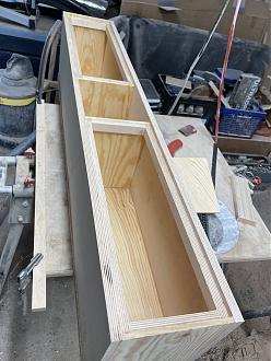

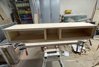

                  noch die versprochenen Bilder:
                  Klicke auf die Grafik für eine vergrößerte Ansicht  Name: IMG_2580.jpg Ansichten: 0 Größe: 1,86 MB ID: 721062
                  Klicke auf die Grafik für eine vergrößerte Ansicht  Name: IMG_2579.jpg Ansichten: 0 Größe: 1,60 MB ID: 721063
                  Klicke auf die Grafik für eine vergrößerte Ansicht  Name: IMG_2581.jpg Ansichten: 0 Größe: 1,42 MB ID: 721064
                  es fehlen noch die beiden Rückwände, incl den BR Kanälen, und die beiden Abschlussbretter, links und rechts. Dann ausgiebig schleifen schleifen schleifen.
                  Dann muss ich noch die Chassis anordnen, da habe ich noch keine richtige Idee, was da am Besten aussieht.
                  Achso, noch was vergessen: das Mittenfach ist das Fach für den SubAmp incl dem Netzteil, ... Da möchte ich auch den Vierfachnetzstecker integrieren, dass keine Kabel mehr von vorne zu sehen sind.

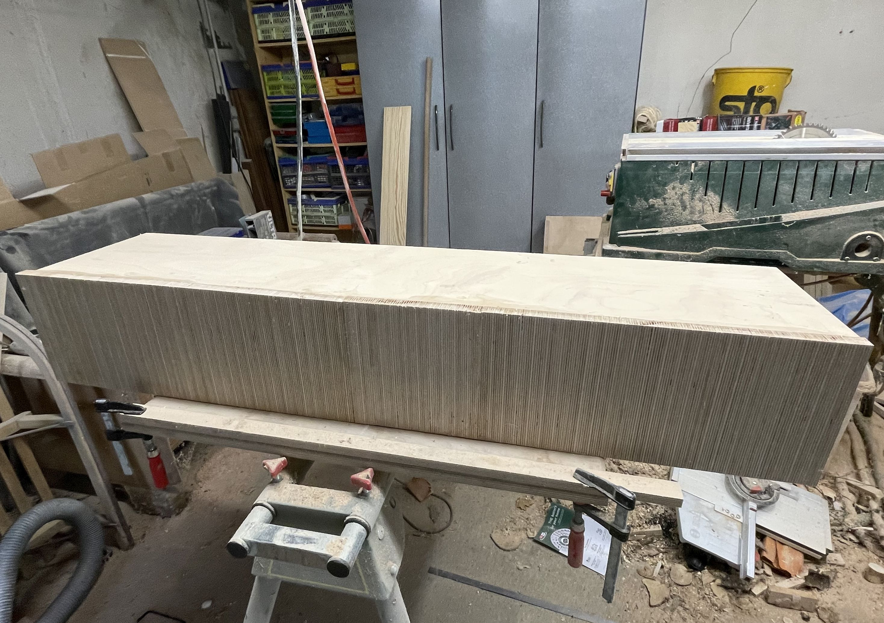

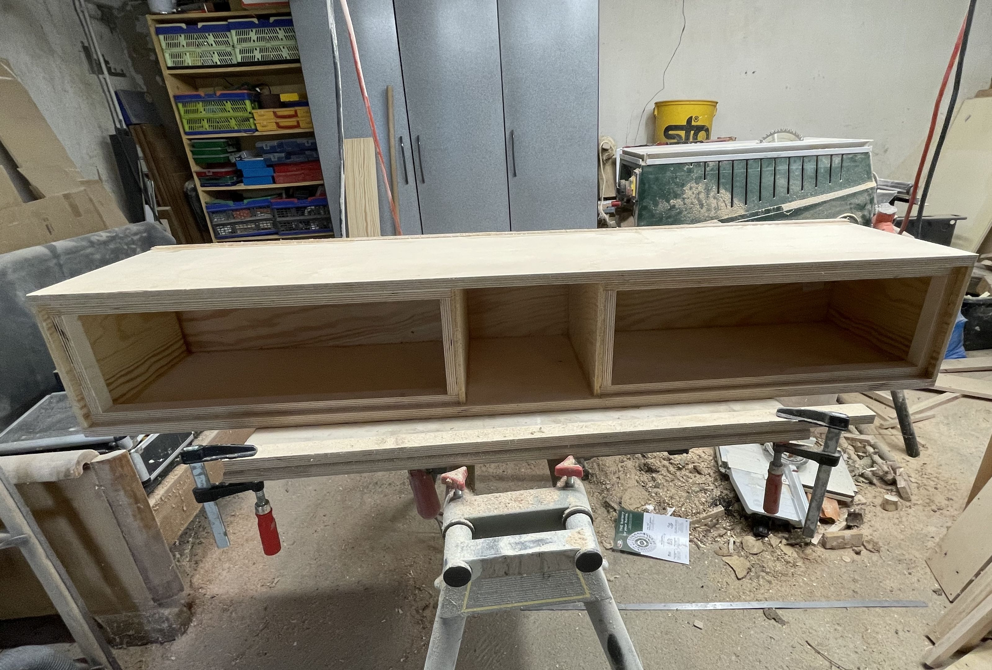

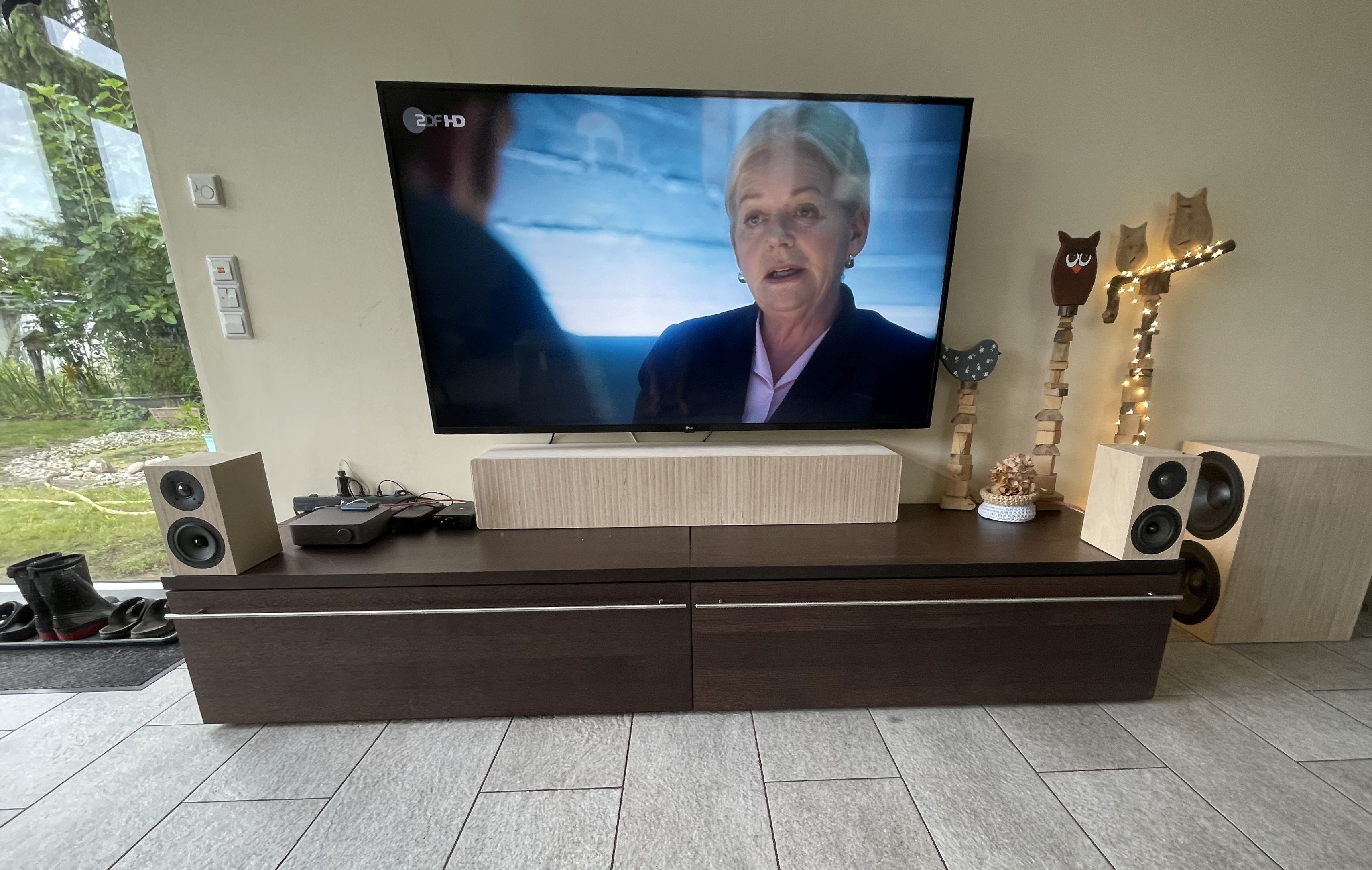

                    heute ist nicht alles glatt gegangen. Nachdem ich die Seitenteile verleimt habe und die Hilfsbretter zum Spannen entfernt habe, hatte ich einen Teil des Sperrholzes in der Hand, ... Schlussendlich musste ich die Radien hinmachen, dass man die Beschädigungen nicht so sieht. Jetzt geht es erstmal ans Trocknen, ... denn die Streifen der Schallwand neigen zum Zusammenziehen, obwohl ich ein stabiles Brett drunter geleimt habe, rechne ich trotzdem mit einigen Rissen auf der Schallwand die man dann halt zuspachteln muss, ... ein/zwei Wochen denke ich schon, dass ich warten muss, ...
                    Klicke auf die Grafik für eine vergrößerte Ansicht  Name: IMG_2587.jpg Ansichten: 0 Größe: 1,39 MB ID: 721253
                    Klicke auf die Grafik für eine vergrößerte Ansicht  Name: IMG_2588.jpg Ansichten: 0 Größe: 1,32 MB ID: 721254

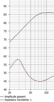

                    ich habe zwei Kammern umgesetzt und aktuell noch keine Rückwand drin, dort kommen zunächst zwei geschlossene Rückwände (links/rechts) und einen Satz Rückwände mit BR-Kanälen mit Abstimmungen in den tiefen 30ern, ... also eigentlich viel zu tief für 5 Zoll Treiberlein, ... die Simulationen versprechen aber trotzdem eine gute Maxpegelausbeute, ... Was in geschlossen vielleicht zu wenig sein kann. Aber das möchte ich im Realversuch ausprobieren, ... Ich habe durch den WIIM AMP plus minus 15 dB zum "Geradeziehen".

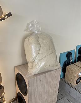

                    und innen rein kommt das hier:
Ansichten: 206
Größe: 911,1 KB
                      Moin Timo,
                      wozu ? Als reiner Sub ist bei den Abmessungen selbst die Stehwelle in die längste Richtung ausserhalb des Betriebsbereiches. Dämpfung kostet da wirklich nur Pegel ...
                        • 10041
                        Würdest du auch bei cb nichts reinmachen? Bei br verstehe ich deinen Einwurf.
                          • 28344
                          Zitat von Durchreiser Beitrag anzeigen
                          Subwoofer gedämpft!
                          Moin liebe Leute,
                          ich habe gerade meinen Subwoofer gedämpft. Der Effekt ist genau der erhoffte. Er klingt jetzt trockener, mit mehr Punch (was wohl ungefähr dasselbe beschreibt), kein glockenartiger Bass mehr. Ähnelt jetzt mehr dem Sound der Sub 25.50 im Wohnzimmer. Unterschiede, die ich noch höre, mögen an den unterschiedlichen Chassis oder am anderen Zimmer oder an beidem liegen.
                          Sollte ich nochmal einen Subwoofer bauen werde ich den gleich dämpfen, auch wenn sich der Effekt nicht physikalisch erklären läßt.
                          Der Unterschied (mit und ohne Dämpfung) ist jedenfalls deutlich und nicht eingebildet. Er entspricht auch genau dem am Anfang beschriebenen Unterschied zwischen bedämpfter und unbedämpfter Bass Drum
                          Mit glücklichen Grüßen, Sven
                          Bei CB würde ICH das immer machen, es gibt keine Nachteile.
                            • 2348
                            Wenn es Bedämpfung braucht (Gehäusemaße / Einsatzbereich Chassis), ist das bei CB und CR genau gleich, nur bei BR oft deutlich schwieriger umzusetzen.
                            Zunehmendes "Stopfen" ist entsprechend verlustbehaftet und wenn es keinen vernünftigen Grund dafür gibt - warum?
                            Was passiert: Dämpfzeugs vermindert die Schallgeschwindigkeit und wirkt damit wie ein vergrößertes Volumen. Damit ändert sich die Abstimmung (bei CB und BR!) und das klingt dann "anders", ggf. auch besser. Ich würde da vorzugsweise aber mit "Real-Volumen" arbeiten ...

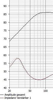

                              Klar, BR gestopft ist 6 dB weniger
                              aber der Unterschied bei CB ist minimal:
                              Klicke auf die Grafik für eine vergrößerte Ansicht  Name: conga cb stopf.jpg Ansichten: 0 Größe: 31,5 KB ID: 721283
                                • 2348
                                Die Polywatte nützt und schadet sowieso recht wenig. Den Weg zwischen Chassis und Port vollstopfen macht aus BR halt CB ...
                                Timo´s "Zopf" sieht da dichter aus !
