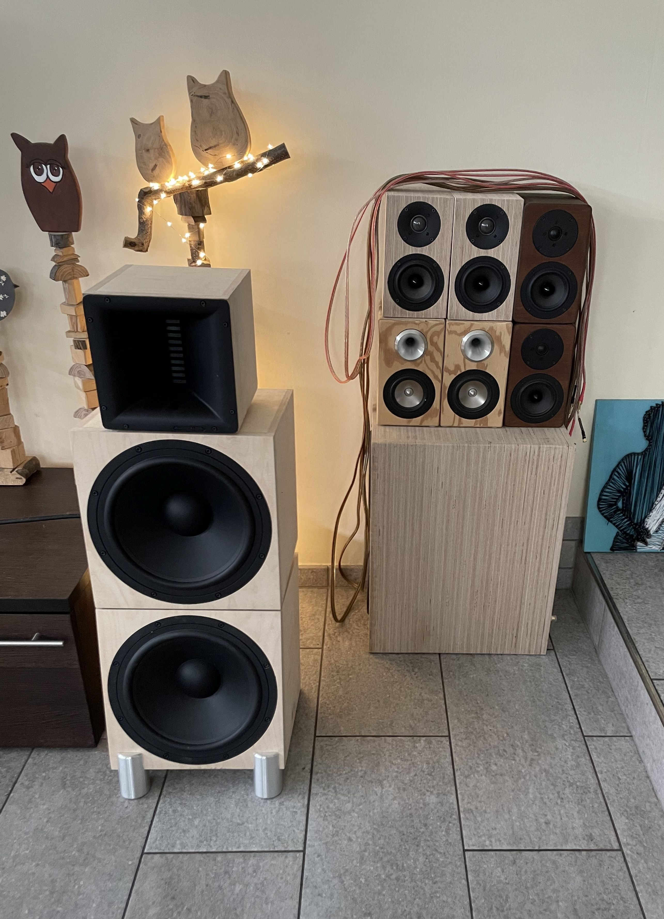

    Ich bin mit der Untersuchung der Tauglichkeit als Steuerungsmöglichkeit des WIIM AMPs eines Sub-Sat-Systems mehr oder weniger durch.
    Ich hab zwar jetzt nur einen Sub probiert aber jede Menge unterschiedliche SATs, ...
    Da ich in der Werkstatt ein durchaus gravierendes Problem mit dem Ausfall einiger Gerätschaften, unter anderem meines Bandschleifers, habe, schiebe ich die Fertigung des nächsten Vierersub in die Zukunft.

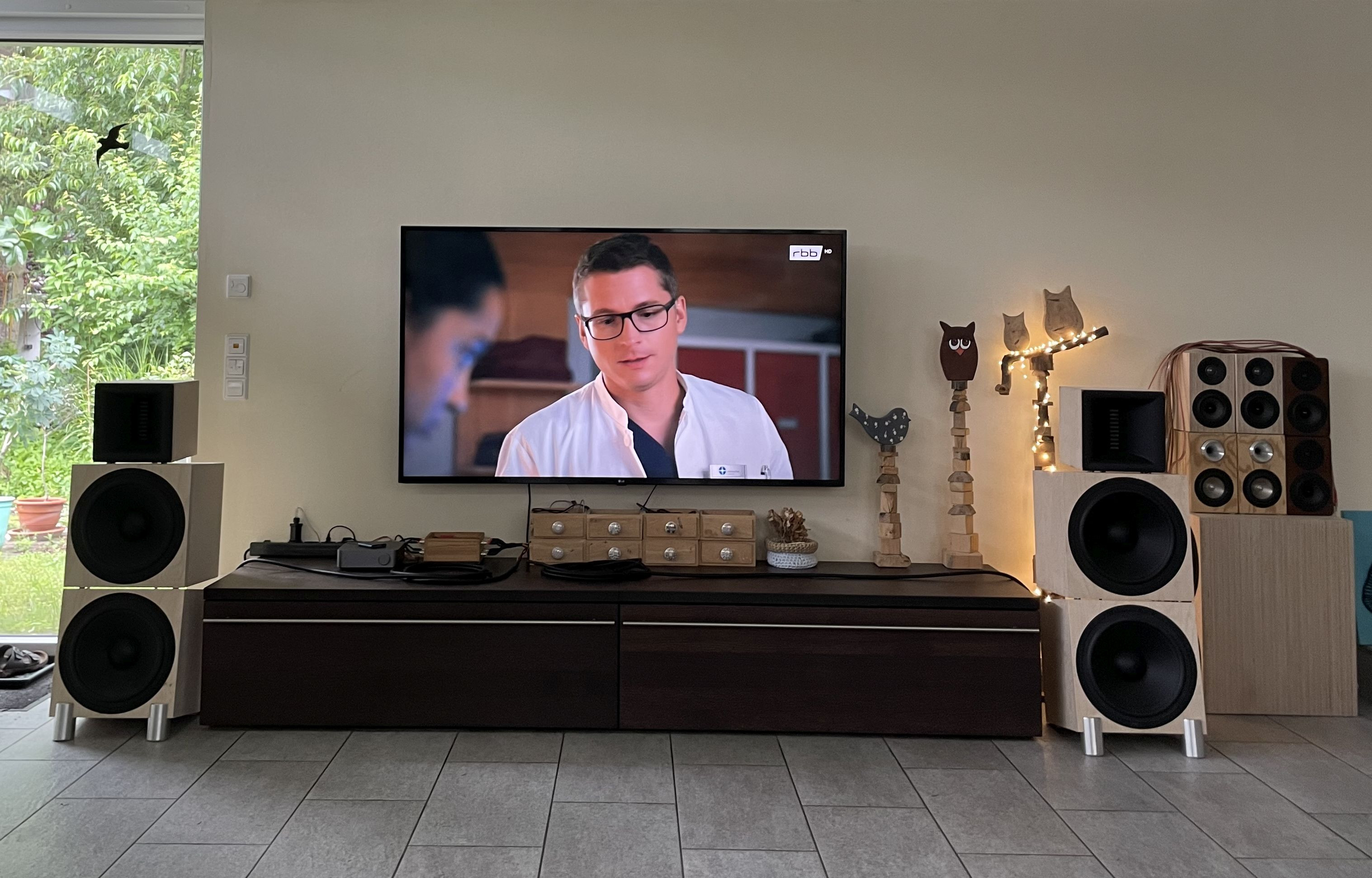

    heute morgen holte ich wieder den Schreihals vor, der sich als Passivvariante für das Projekt im Zusammenspiel mit dem WIIM AMP super eignet.
Ansichten: 466
Größe: 1.022,0 KB

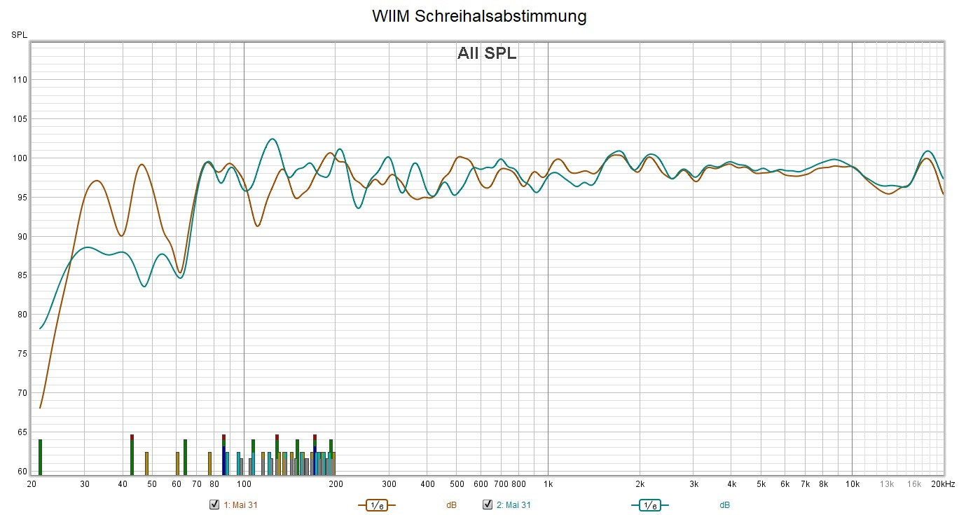

    nach kleiner Einspiel- und Einstell-Zeit laufen die beiden Schreihälse nun mit dieser Abstimmung: (in 2 Meter unter 15 Grad gemessen)
    zwei Korrekturen laufen hier plus 2 dB im Hochton und plus 3 dB bei 30 Hz.
Name: WIIM Schreihalsabstimmung.jpg
Ansichten: 507
Größe: 232,2 KB
    in weiterer Folge habe ich im Bassereich noch einiges ausprobiert, ohne die Messungen weiterzuführen.
    Man sitzt am Hörplatz mit dem Iphone in der Hand und kann durch Umschalten verschiedene Varianten durchhören. Das ist eine durchaus komfortable Angelegenheit. Die komplette Abstimmung findet am Hörplatz statt. Messrechner auf den Oberschenkeln und Iphone zusätzlich neben dem Rechner wo man vierschiedene Abstimmungen durchprobiert. So ist eine wirklich schnelle Abstimmung möglich.

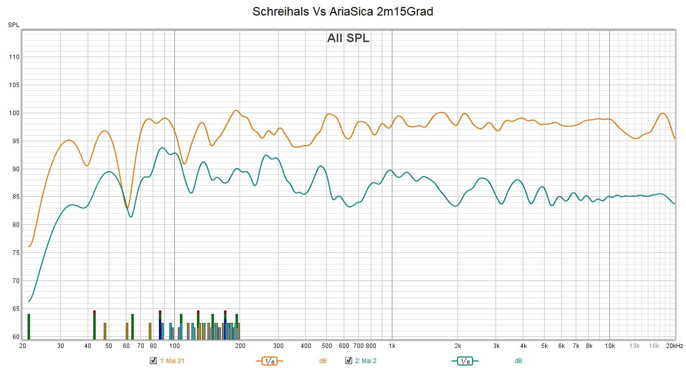

      Heute habe ich mir vorgenommen den Schreihals am WIIM AMP Messtechnisch zu untersuchen und mit den SAT-Messungen zu vergleichen, ... Gerade im Mittelton und in weiterer Entfernung ab 2Meter haben die Schreihälse deutlich die Nase vorne, ... Anbei ein kleiner Messvergleich rechter Schreihals in 2 Meter Entfernung und 15 Grad Winkel vs. Aria Sica plus Doppelsub in gleicher Entfernung und gleichem Winkel.
      Klicke auf die Grafik für eine vergrößerte Ansicht  Name: Schreihals Vs AriaSica 2m15Grad.jpg Ansichten: 0 Größe: 239,2 KB ID: 720141
      der unterschiedliche Pegel kommt davon dass ich die kleineren Boxen immer deutlich leiser messe, mit um die 90 dB (in einem Meter Abstand) und die größeren Boxen immer deutlich lauter, mit um die 100 dB (in einem Meter Abstand).
      Mir gefällt ganz besonders der Grund- und Mittelton des Schreihalses, ... und was der Hammer ist, der Hochton. Der Beyma ist DER beste Hochtöner. Es ist nur das Thema, dass sich der Beyma in dieser Kombination maßlos langweilt. Was mir noch ganz gut gefällt ist der Tiefgang der beiden TIWs pro Seite, ... die 30 Hz erreicht der Bass mit leicher 5 dB Korrektur, und so ist die Messung auch gemacht. Mit dem Maxpegel weit über 110 dB wackelt bei diesen hohen Lautstärken die Couch unterm Hintern. Ich bin ehrlich, lauter möchte ich meinem Gehör nicht antun, da geht noch eine ganze Menge mehr, was ich noch nicht ausgefahren habe. Und das ist auch gut so, ... selbst mit dem Wiim amp fahre ich die Box bei Weitem nicht aus, aber mein Gehör sagt, "es reicht."

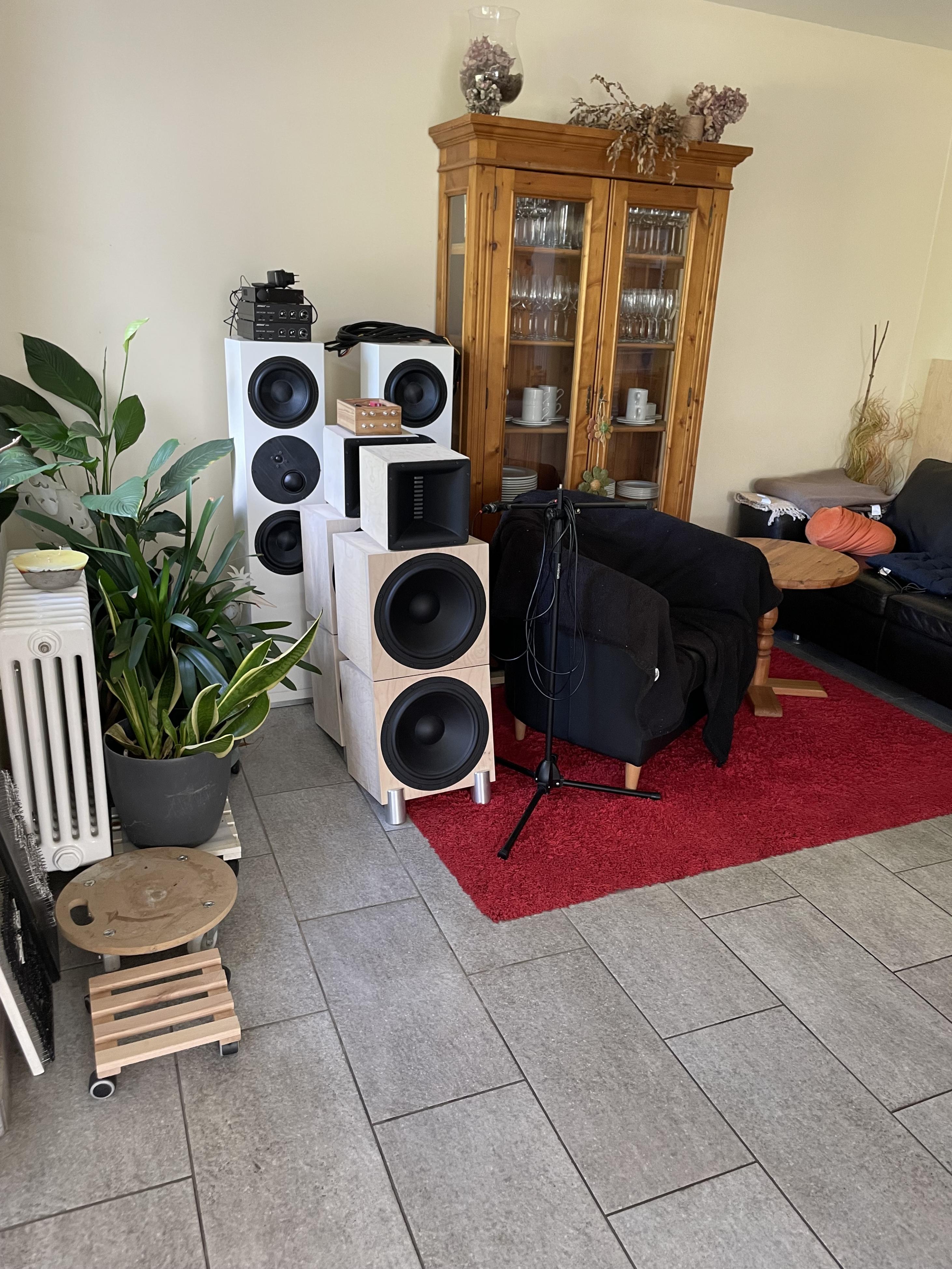

          Aber auch wäre der WIIM AMP dann in einem vollaktiven Setup zu gebrauchen, einfach per USB in einen MiniDSP Flex rein und der Rest der Ansteuerung übernimmt dann das Flex, ... Das wäre dann eine volldigitale Kette ohne DAC-Nutzung bis nach dem Auftrennen der Aktivzweige und der ganzen EQs in der Aktivelektronik.
          Auf diese Änderung bin ich wirklich gespannt, denn das gibt den Weg frei meine Dreiwege-"Solo" in Verbindung mit MiniDSP Flex einzusetzen, ... aktuell steht die Box ungenutzt in einer Ecke:

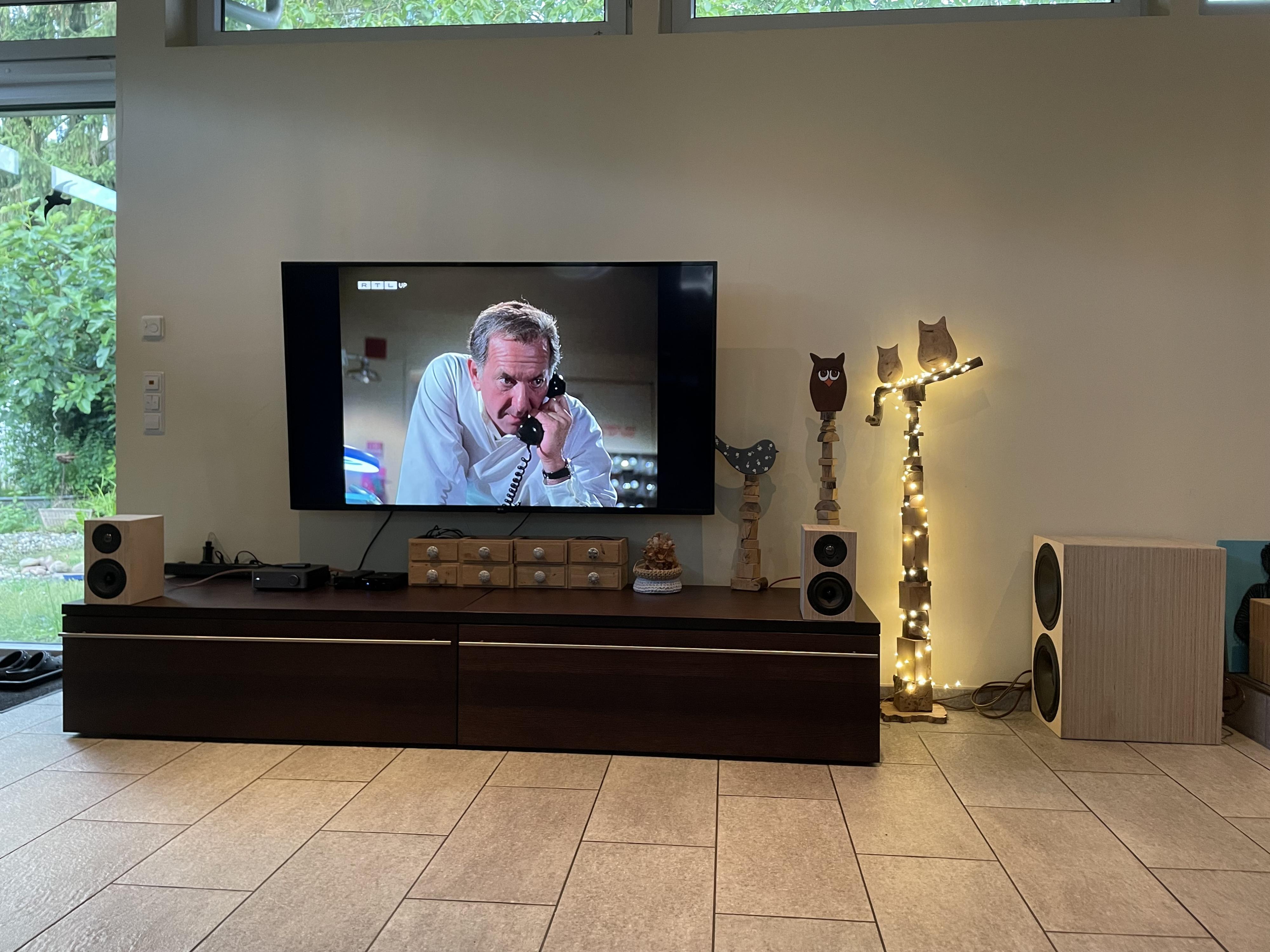

Ansichten: 378
Größe: 1,27 MB

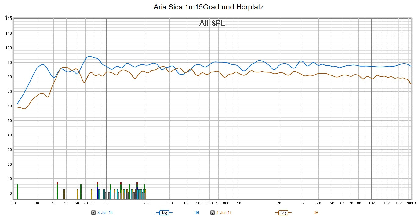

            Nach dem Treffen ist vor den neuen Ideen, die man für sich selbst gesammelt hat. Warum geht es hier so "klein" weiter?
            ich habe es schon geschrieben. Ich bin der Meinung, dass so ein "Kleinsystem" incl mitspielendem SUB vieles der Musik- und Geräuschwiedergaben abdeckt.
Ansichten: 381
Größe: 1,07 MB

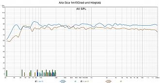

            Messung in einem Meter und 15 Grad; und die dazugehörige Hörplatzmessung:
Name: Aria Sica 1m15Grad und Hörplatz.jpg
Ansichten: 376
Größe: 237,1 KB
            und das löst deutlich besser auf als die Spaßprojekte von gestern, ...

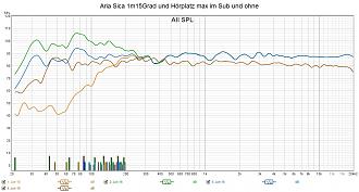

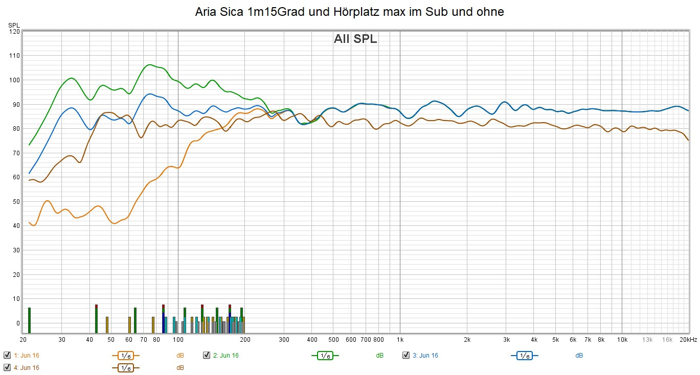

            und dann noch zwei Messungen on Top mit Sub aus und Sub maximal aufgedreht in einem Meter Entfernung.
Name: Aria Sica 1m15Grad und Hörplatz max im Sub und ohne.jpg
Ansichten: 364
Größe: 257,2 KB

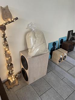

                        da ich gerade als Ersatz für den hier im Bild gezeigten Sub noch einen Vierersub mit 16er Seaschassis plane, habe ich mir Nachschub in Sachen Schafwolle besorgt. 1kg ist diese Menge hier und kostet rund 15 Euro. Da hole ich mir immer einen Großvorrat davon.
                        Das Zeugs ist im Basterlerbedarf als Stopfwolle, Füllwolle oder Füllwatte bekannt, und ist ideal für geschlossene Gehäuse geeignet ...
                        Klicke auf die Grafik für eine vergrößerte Ansicht  Name: IMG_2532.jpg Ansichten: 0 Größe: 1,16 MB ID: 720761
                        Alternativ habe ich auch noch diese hier liegen:
Ansichten: 310
Größe: 305,5 KB
