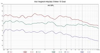

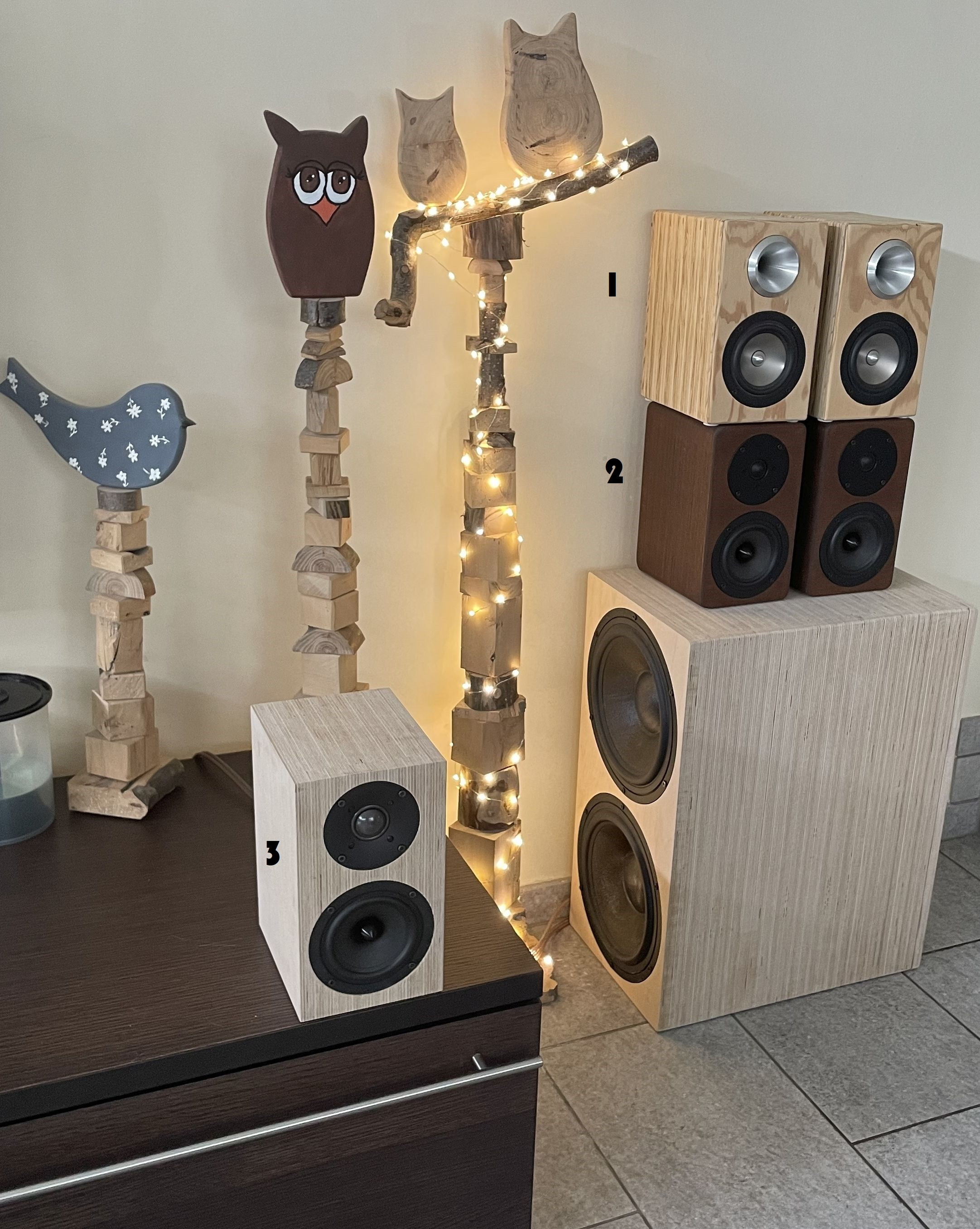

    ich habe heute auf einfachste Weise die drei Aria-Varianten knapp vor meinem Hörplatz vermessen, ... der Hörplatz ist rund 6 Meter weg und ich habe 5 Meter gemessen (da hier das Mic besser auf einem Stativ aufgestellt werden kann) und das entspricht rund 15 Grad außerhalb der Achse.
    zunächst mal habe ich JEDE Korrektur am WIIM AMP auf "Null" gesetzt, dass man direkt vergleichen kann, ... und dann habe ich alle drei nacheinander gemessen.
    Hier im folgenden Bild habe ich die Nummerierung vorgenommen:
    1. Aria TL, TI100 und TL16H
    2. Aria B100, mit dem G20SC und
    3 Aria Sica, mit B100 und Sica HT
    Klicke auf die Grafik für eine vergrößerte Ansicht  Name: IMG_2502 mit Nummern.jpg Ansichten: 0 Größe: 1,11 MB ID: 719572
    und dies habe ich gemessen, also wie geschrieben ohne Korrektur und am Hörplatz!
    Klicke auf die Grafik für eine vergrößerte Ansicht  Name: Aria Vergleich Hörplatz 5 Meter 15 Grad.jpg Ansichten: 0 Größe: 196,6 KB ID: 719573
    Der TL16H der oberen Kurve deckt sich ungefähr mit dem Sica HT und diese zeigen eine ähnliche Bündelung. Der G20SC in der Mitte zeigt eine super breite Abstrahlung und auch am Hörplatz ist noch genügend Hochtonenergie.
    Aber ich denke es ist noch etwas zweites, die Aria TL, also ganz oben ist etwas welliger im Mittelton, und dies zeigt sich auch annähernd bei der Aria B100 mit dem G20SC. Die letzte Abstimmung mit der Sicakalotte scheint mir bezogen auf meinen Raum besser gelungen zu sein. Denn ich erinnere, dies sind Hörplatzmessungen und decken sich in keinster Weise mit der Metermessung. wenn jetzt noch der HT in der dritten Variante leicht angehoben wird passt das sehr gut, für mein Hörempfinden.
    Übrigens der Klirr ist bei allen drei Varianten mehr als "Gleich" und auch die Nachhallzeiten decken sich "extrem". Also schlussendlich ist der Höreindruck ein Thema der Welligkeit am Hörplatz im oberen Mittelton und der Bündelung des Hochtons.
    im Umkehrschluss, der WIIM AMP hat PEQ eingebaut, meine These, wird zB die AriaTL so entzerrt wie zB die Aria Sica, würde ich vermutlich den "gleichen" Höreindruck haben!?!

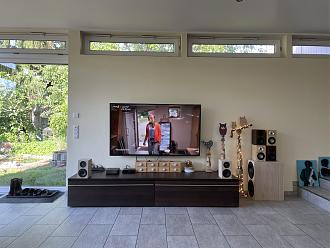

        Ja, das ist so, jede Menge Bilder, ... und drei von heute hier:
        vom Hörpatz aus, die Boxen stehen im Winkel von 30 Grad zueinandern und ich sitze in der Regel genau im Stereodreieck, ...
Ansichten: 509
Größe: 963,7 KB

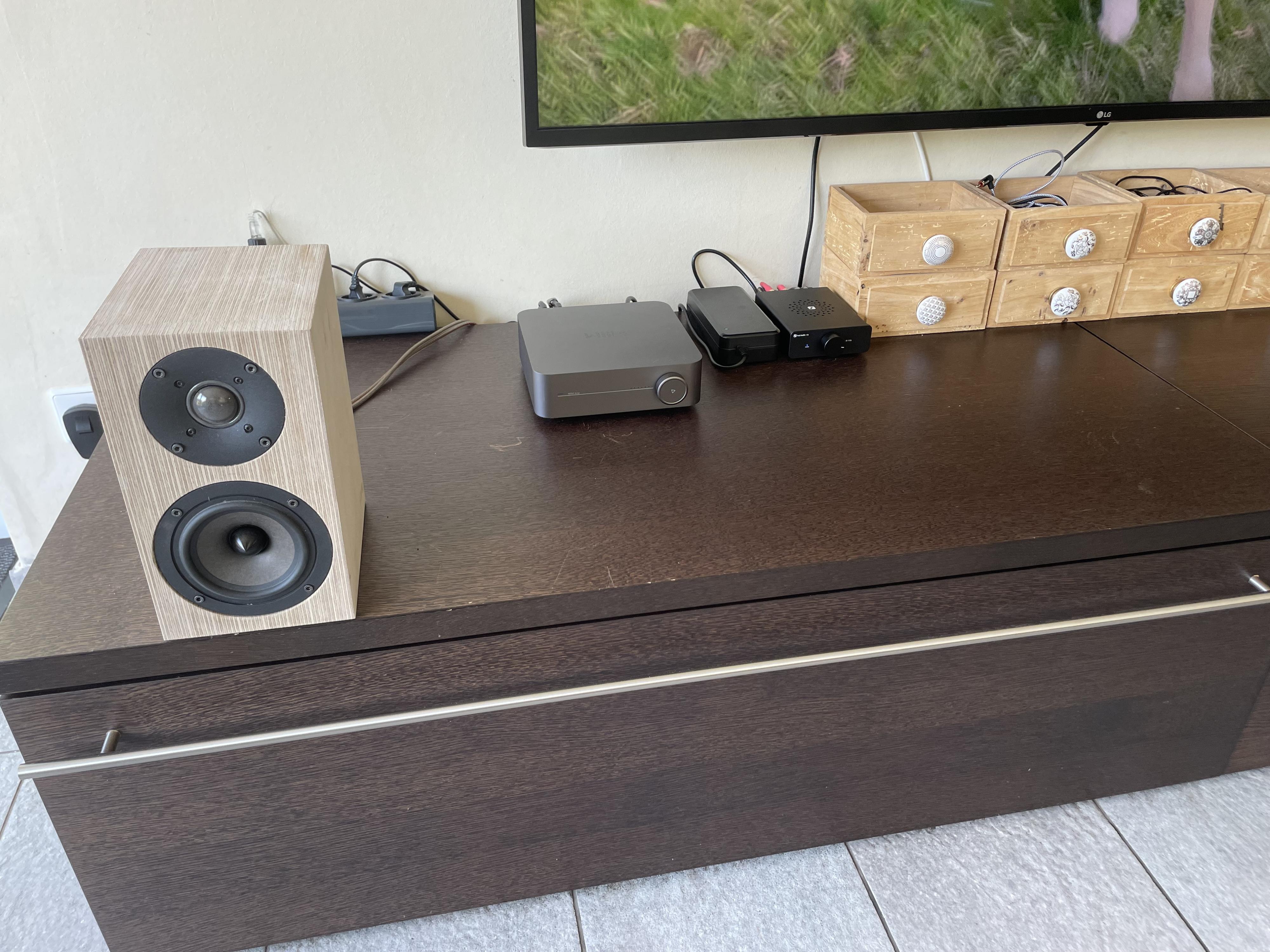

        und die aktuelle Elektronik dazu:
Ansichten: 488
Größe: 1,26 MB
        plus Sub und die Boxen von gestern sind auch noch nicht weggeräumt:
Ansichten: 499
Größe: 1,22 MB

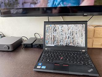

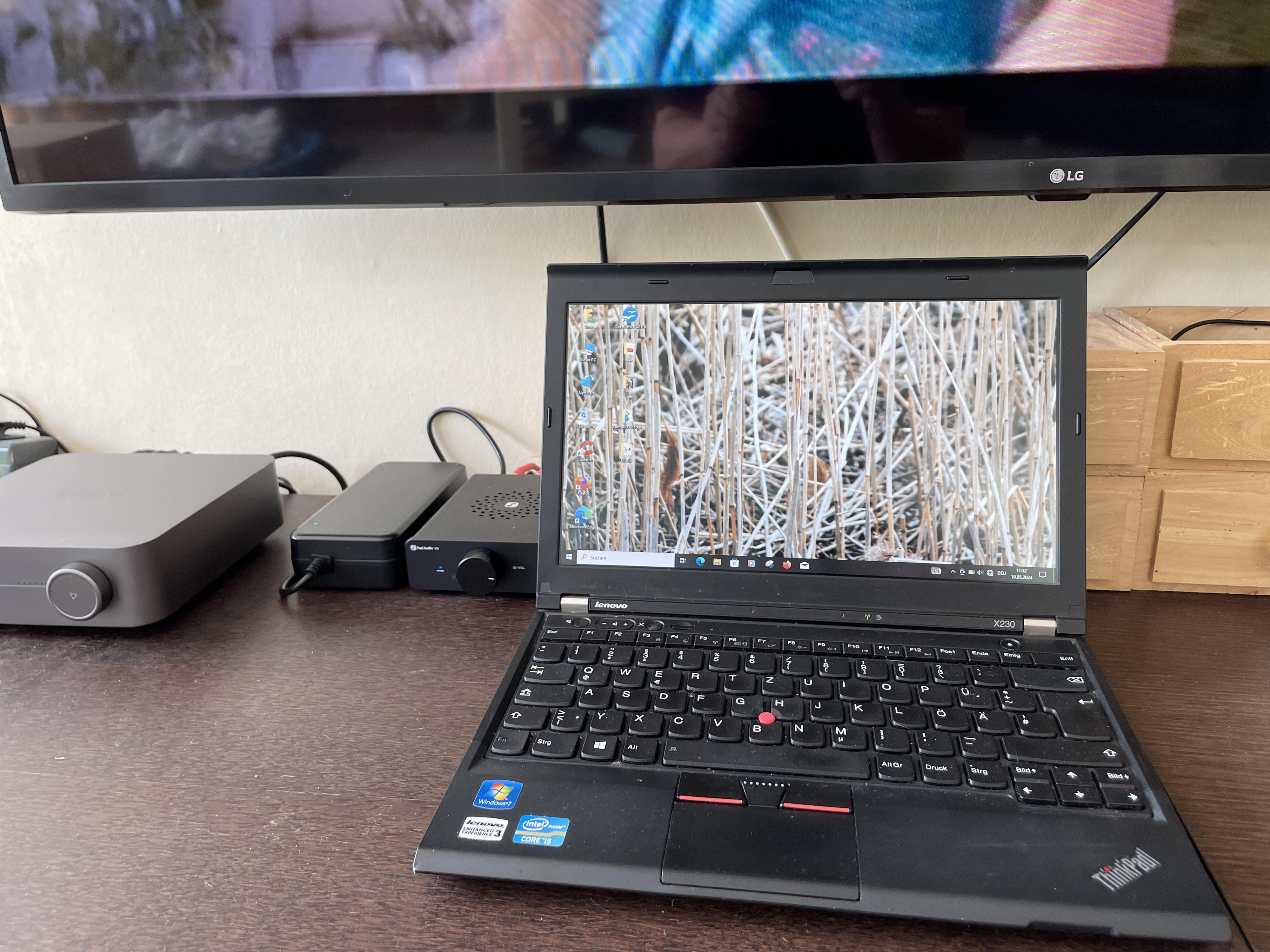

                    und ganz nebenbei habe ich einen alten X230 wieder Leben eingehaucht.
                    Schon vor über 10 Jahren gebraucht gekauft hat meine Freundin diesen Rechner jahrelang genutzt und danach ihre Mutter, ebenso einige Jahre, ... dann, mit dem Satz, "vielleichst kannst du noch etwas damit anfangen", weckte meine Lust dem Teil neues Leben einzuhauchen, ... der Akku war schnell auf neusten Stand gebracht und das RAM wurde von 4 auf 8 GB aufgerüstet. Alles günstig über einen Freund, der im IT Bereich mir das Zeugs zum Einkaufspreis überlassen hat, da die RAM Module auch schon gebraucht sind, kostete mich das nahezu nichts. Den Prozessorlüfter habe ich auch getasucht, da komplett eingestaubt und somit kaum mehr funktioniell, ist der neue komplett leise. Danach noch das angestaubte Win 7 in Win 10 getauscht, ... jetzt ist das Teil quasi fast auf dem Stand meines X250 i7, nur mit weniger Leistung und somit längerer Laufzeit ... und im Bereich "Musik Abspielen" reicht der Rechner mehr als aus.
                    Da ich den Rechner schon damals mit neuster Displaytechnologie (IPS) geholt habe, ist das eine gute Alternative zu neuen Rechnern, und nebenbei auch noch "Nachhaltig". Was mir sofort im direkten Vergleich auffällt, ist dass der "Alte" Rechner X230 weniger warm wird, als der X250 i7, und dass der von mir neu installierte Lüfter kaum anspringt.
Ansichten: 398
Größe: 1,17 MB
                      • 5956
                      #70
                      Kenne ich. T520 geschenkt bekommen, defekt, „kannst Du schlachten oder so“
                      8 GB RAM hatte er schon, dazu Full HD Display und eben eine defekte SSD drin. Neue SSD mit neuem Win10Pro drauf, rennt wieder.
                      Ist inzwischen sein Haupt Notebook.
                      Sowas ist eben wirklich nachhaltig.
                        • 10785
                        #71
                        Bevor ich den WIIM AMP gefunden habe war meine Idee, dass ich den X230 zum Musikserver mache und den nur für "Musikabspielen" nutzen wollte.
                        Da der WIIM AMP die Möglichkeit hat die Musik auf den USB-Sticks direkt abzuspielen, ist nun der X230 frei, ... aber trotzdem viel zu schade ihn zu entsorgen, ... denn alles was da dran ist, hat eine sehr hohe Profiqualität. Magnesiumgehäuse und eine Tastatur die auf Dauerbetrieb ausgelegt ist, fast noch besser als beim X250. Das Display ist absolut scharf, in Echtfarben, und das spielt, speziell bei Bildbearbeitung, ein mehr als wichtige Rolle.
                        Auch der T520 ist modular aufgebaut, ich hab mir gerade das Handbuch runtergeladen. Auch das T520 macht einen hervorragenden Eindruck.

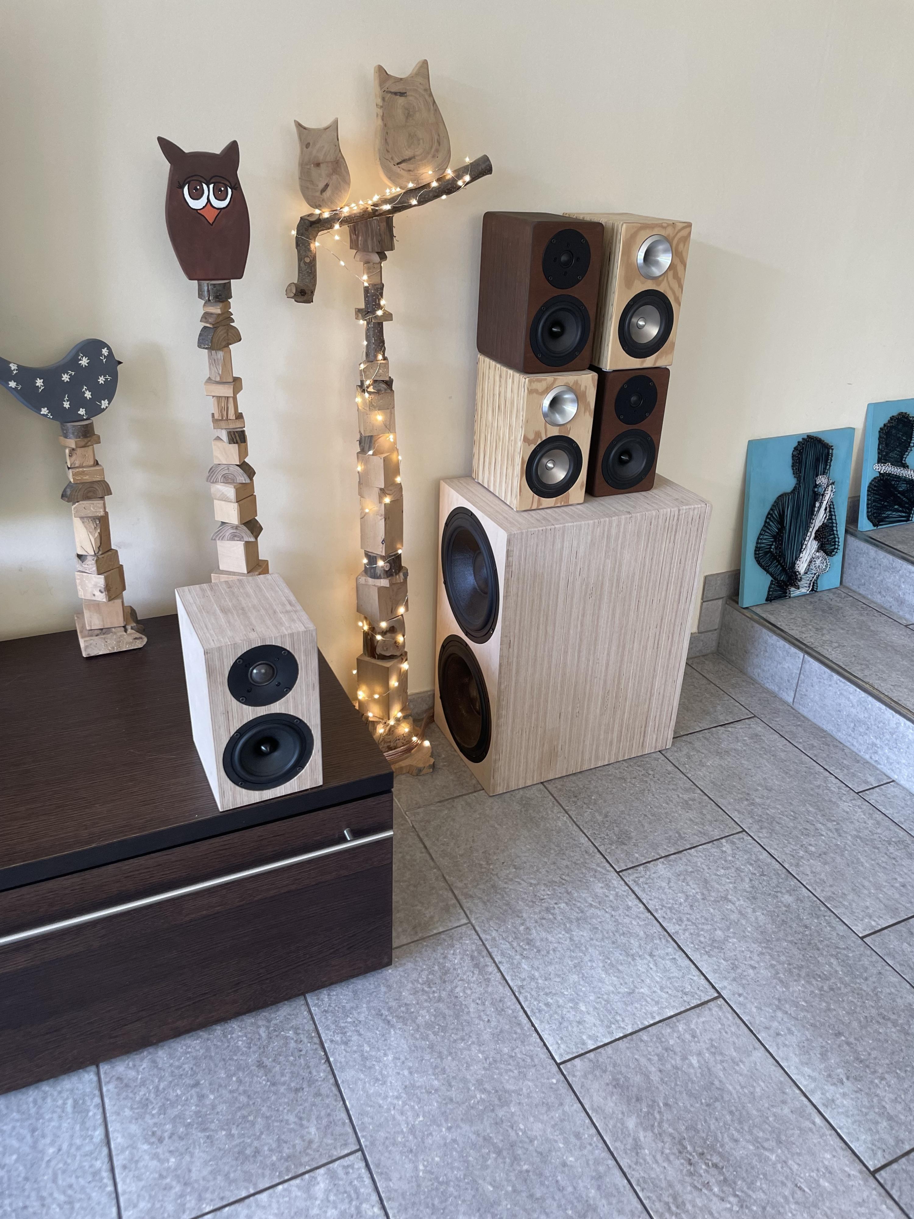

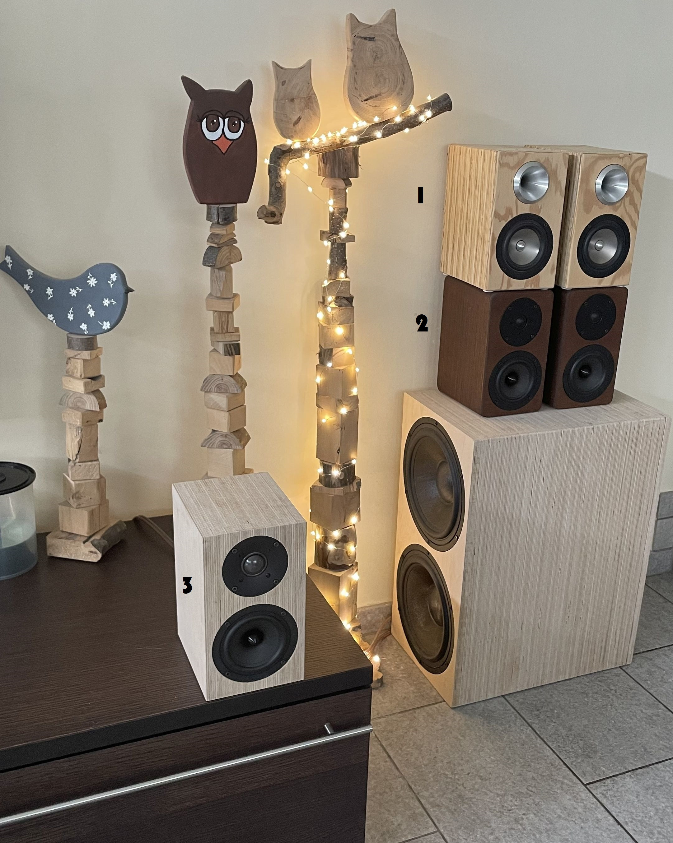

                              die nächste Aktion, ist die Konzeption eines superkleinen passiven Subs für die AriaSica in der Mitarbeit zum WIIM AMP, ...
                              zur Erinnerung, aktuell spielt ein viel zu starker Sub in der Kombination mit den AriaSica.
                              Klicke auf die Grafik für eine vergrößerte Ansicht  Name: fetch?id=719583&amp;d=1715242821.jpg Ansichten: 0 Größe: 1,92 MB ID: 719900

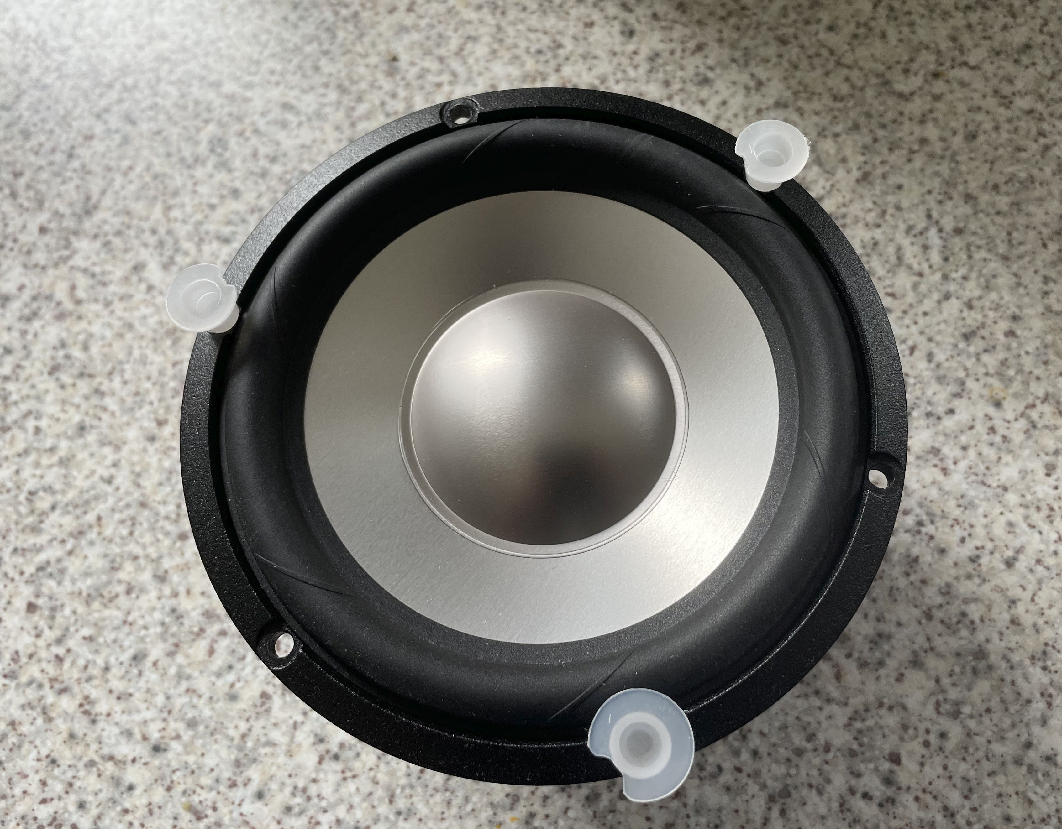

                              unter dem TV wäre noch Platz für einen SUB mit Vierfachbestückung. Ich hatte zunächst die AL130 in die nähere Wahl einbezogen. Da ein Forenfreund gerade ein Doppel-Pärchen Seas (also vier) übrig hatte, werden die ausprobiert, und dann in CB, oder vielleicht finde ich noch eine gute BR-Abstimmung ... simuliert habe ich auch schon hinreichend viel, aber ich denke pro Chassis werden es wohl maximal 7-9 Liter werden, evtl sogar noch deutlich weniger, ... den Verstärker und das Netzteil des Fosi Audio möchte ich im Gehäuse integrieren, sodass nur ein Cinchkabel zum WIIM Amp geht. Die aktive Steuerung wäre dann komplett am WIIM AMP, und in diesem Falle mit dem Standplatz direkt zwischen den SATs könnte ich mal 250 Hz ausprobieren, das kommt dem B100 zu gute, ...
                              Klicke auf die Grafik für eine vergrößerte Ansicht  Name: IMG_2519.jpg Ansichten: 0 Größe: 1,59 MB ID: 719901
                                • 10785
                                #75
                                Aktuell läuft das 2.1 System mit einer leicht geänderten Abstimmung. Und zwar habe ich festgestellt dass man den etwas auf der Seite stehenden Sub ab und zu Orten kann, nach Änderung von 200 Hz auf 150 Hz ist diesbezüglich wieder alles in Ordnung, ... um so mehr tendiere ich zu der Lösung den Sub genau in die Mitte zu bringen.
                                Zum neuen Sub bin ich gedanklich noch nicht hundertprozentig "grün", die Frage die ich mir stelle, ist CB oder BR, ... die oben gezeigten Treiber benötigen in BR sehr viel Volumen, ... ein Treiber deutlich mehr als 15 Liter, was schlussendlich dann auch wieder 60 Liter bedeuten würde. In meinem angedachten Volumen direkt unter dem TV würde ich mit 80x20x20cm3 weniger Volumen zusammen bekommen, ich gehe von maximal 20 Liter aus.
