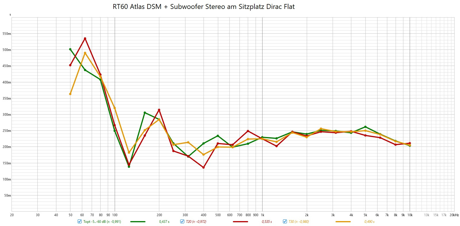

          Hallo Daniel, du hast sicher Recht, dass in super kleinen Räumen im 3x3-Meterformat eine solche Mittelton-RT60 erreichbar ist, aber nicht in einem mehr als 80 qm Wohnzimmer das noch designtechnisch modern eingerichtet ist, .
          Du hast natürlich einen sehr großen Raum. Mit einer hohen Decke und normalen Hörabständen von ~3m, wird der Direktschall im Höreindruck dominieren.
          Glaube ich schon das es gut klingt bzw seinen ganz eigenen Klang hat.
          Trotzdem sollte man da nicht ganz darüber hinwegsehen.
          Ich hab hier einen recht guten Vergleich. Wir im renovierten Fachwerk Altbau haben natürlich eine weit weniger schallharten Aufbau.
          Mein Bruder hat wie ich etwa ~40m² und ~90qm. Dazu muß man noch sagen das der angrenzende aber offene Flur nicht eingerechnet ist was sich bei mir auch noch etwas positiv auswirkt.
          Bei ihm liegt der RT60 eher bei 350ms und bei mir mit akkustischen Maßnahmen bei ~200-250. Der Unterschied ist schon deutlich was vermutlich hauptsächlich an der Verminderung der Deckenreflextion liegt.
          Ich hätte gern noch mehr Absorber, was aber in einem Wohnzimmer nur noch begrenzt möglich ist.
          Laut der Tabelle von Jürgen wären ~440 ms bei ~80-90qm ok. Und da würde man bei einem durchschnittlichen Wohnraum mit normaler Einrichtung vermutlich auch landen.

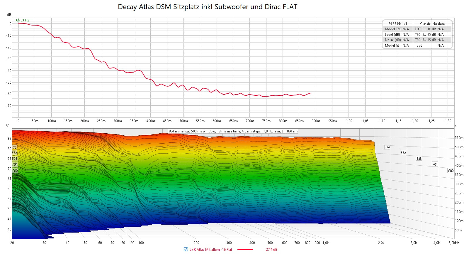

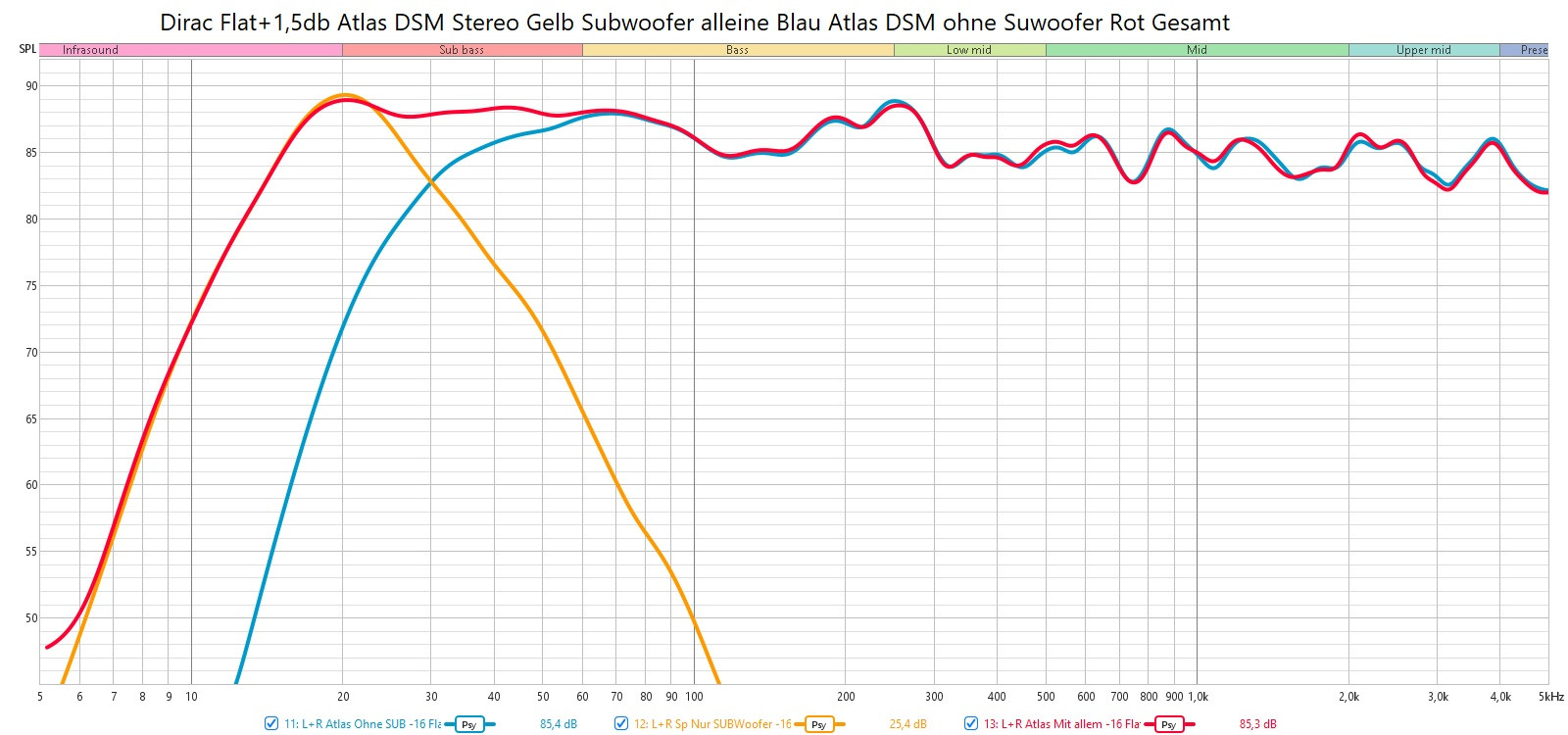

          Die Daten unten sind am Sitzplatz mit Stereo. 2xAtlas DSM mit Trennung bei 30hz, 2x 15er Subwoofer in der Front und 1x12er Downfire Subwoofer hinter dem Sofa. Eingemessen mit Dirac und FG +1,5db im Bass bis ~100hz.
          Im Tiefbass ab 60hz rumpelt es bei mir dann natürlich deutlich. Da helfen effektiv nur viele Absorber ab 20cm
          Decay
Name: AAA Decay Atlas DSM Sitzplatz inkl Subwoofer und Dirac FLAT.jpg
Ansichten: 611
Größe: 436,6 KB
          RT60
Name: AAA RT60 Atlas DSM + Subwoofer Stereo am Sitzplatz Dirac Flat.jpg
Ansichten: 629
Größe: 281,6 KB
          Setup Atlas +SUB
Name: AAA FG Atlas DSM mit und ohne Subwoofer.jpg
Ansichten: 700
Größe: 261,8 KB

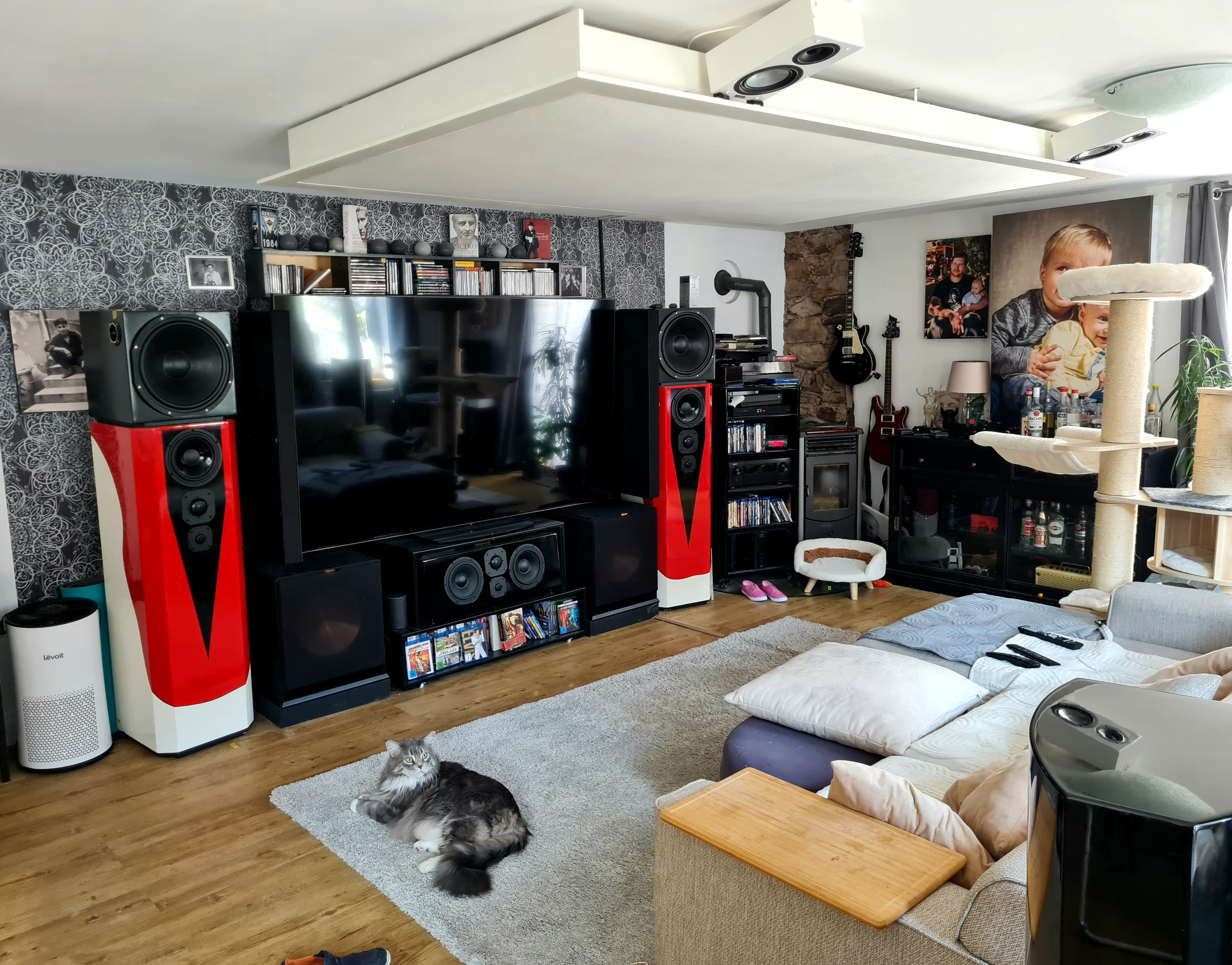

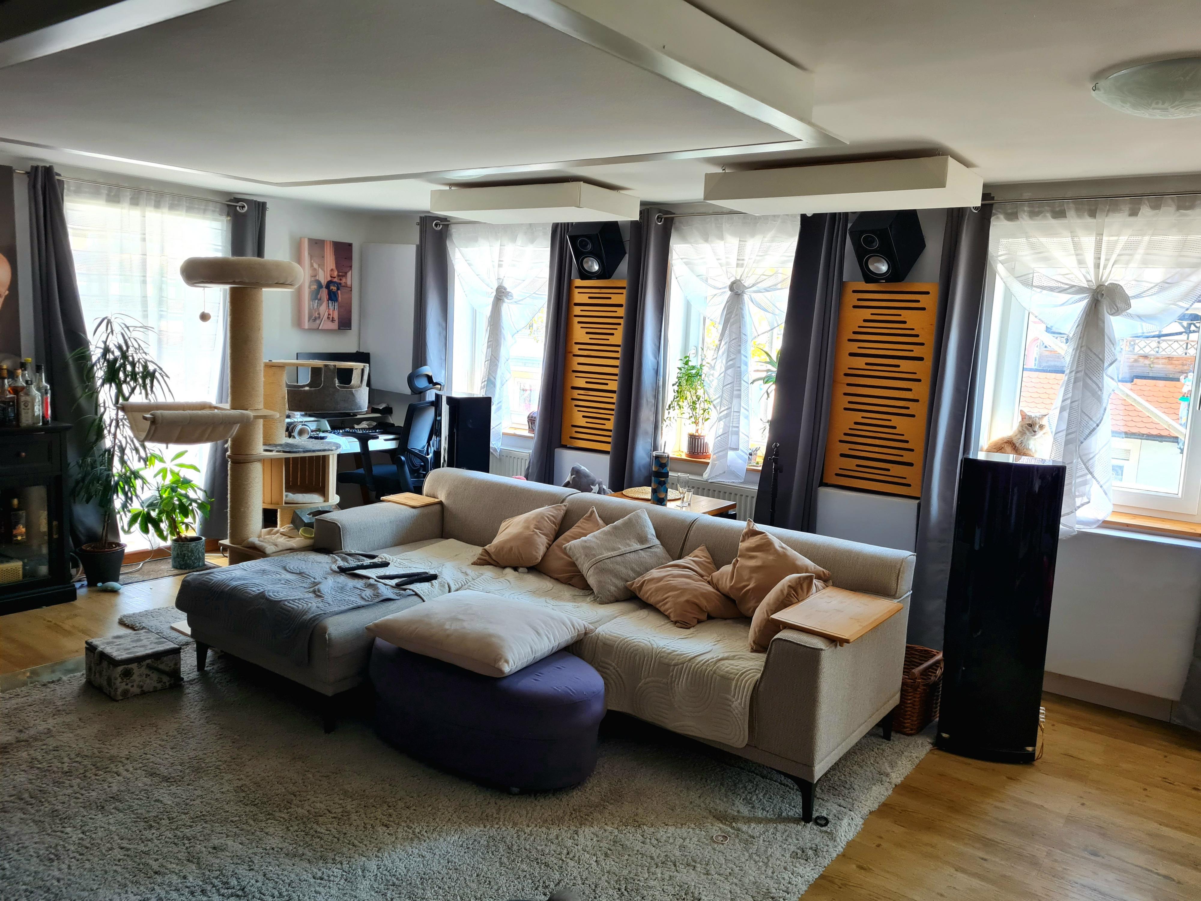

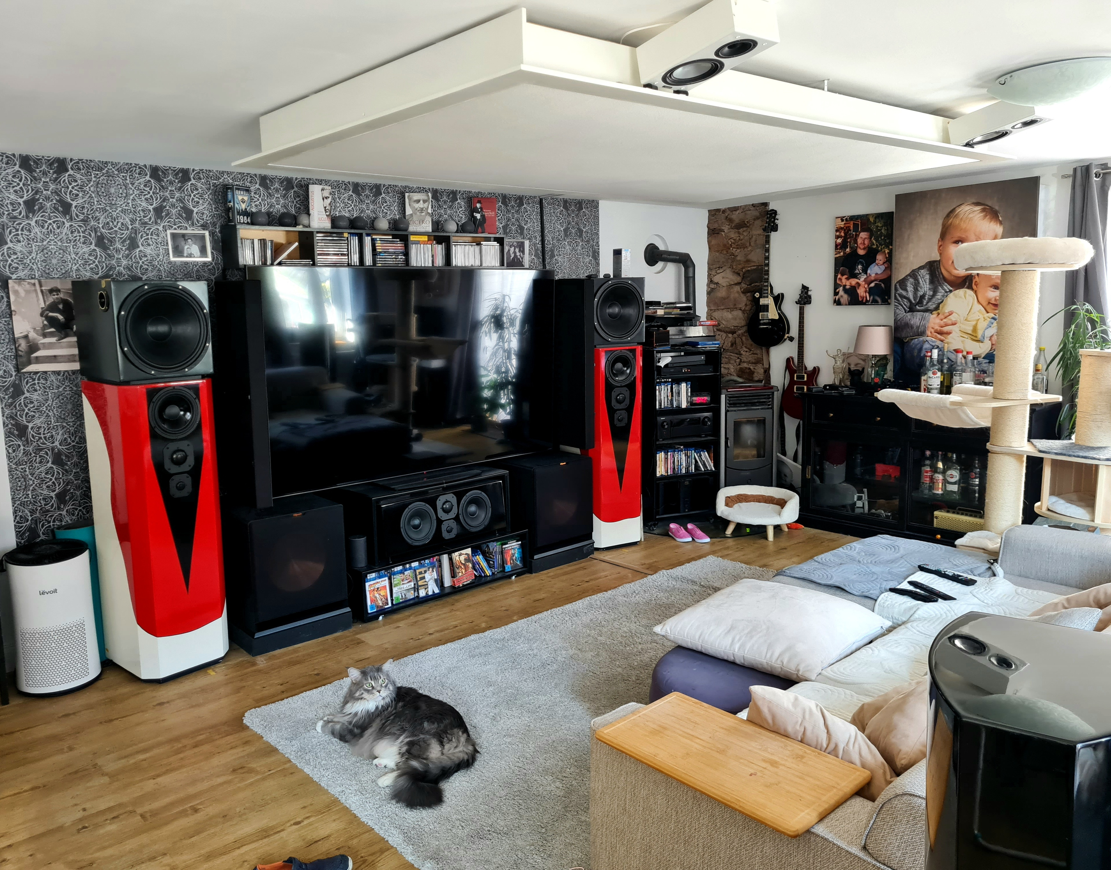

          Und mein Wohnzimmer. Wie man sieht das genaue Gegenteil von Timos Raum
          Da ist es ziemlich klar wie verschiedene Klangeindrücke zustandekommen. Denn das wird im allgemeinen gerne unterschätzt wie stark ein Raum alles beeinflußt.
          Ich hatte früher in meiner alten Single Wohnung im Dach den für mich perfekten Klang. Langer Raum mit 35m², Wände und Decke im Leichtbau mit Dämmung dahinter und alles leicht ungeometrisch. Alles recht offen oder absorbierend für den Tiefbass und dann noch das Sofa im vorderen Drittel im perfekten Stereodreieck. Strebe ich heute noch nach dieser Räumlichkeit und Darstellungsgenaugkeit.
          Da kommt man in einem Raum wie meinem derzeitigen Wohnzimmer auch mit Absorbern nicht hin.
Ansichten: 597
Größe: 2,57 MB
ID: 719297 Klicke auf die Grafik für eine vergrößerte Ansicht
Ansichten: 608
Größe: 1,22 MB

            Schöne Gitarren, und die Katze passt zu den Lautsprechern Ich hätte allerdings wegen dem schönen Ofen etwas Angst, das sich die Gitarrenkorpuse verziehen.
            Das Schwarze in dem Roten mit den Schwarzen Chassis und den ebenfalls schwarzen Kalotten sieht auch gut aus.
              • 10785
              Auch von mir eine ähnliche Rückmeldung. Genauso mein Geschmack getroffen. Katzen gehören ins Haus und Lautsprecher auch.
              deine Messung sieht im mittelton spitze aus. Trotzdem sieht man eindeutig auch bei dir dass der Bass unterhalb 35 hz bescheiden schlecht ist. Dieser Bereich ist für eine klare Musikwiedergabe maßgeblich verantwortlich.

                  Nochmal Offtopic:
                  Danke Der Kater ist mit seinen >12kg der Chef (denkt er zumindest!)
                  Der Ofen ist tatsächlich völlig unproblematisch da es ein Pelletofen mit Gebläse ist. Der hat kaum Strahlungswärme ausser nach vorne und das Seitenblech wird Handwarm. Mein Wohnzimmer ist mit dem ganzen Absorber Gedöns natürlich nicht jedermans Sache. Aber ich versuch es andererseits auch trotzdem noch dezent zu halten. Das Deckensegel ist rundum mit LED Strip und dient in der Nacht auch als indirekte Beleuchtung.
                  Größere Absorber sind hinter dem TV versteckt, hinter dem großen Bild und ein selbstgebauter Wandabsorber hat im vorderen Drittel ein freischwingendes Blech eingelegt ( 8cm Rockwoll-Blech-4cm Rockwoll)

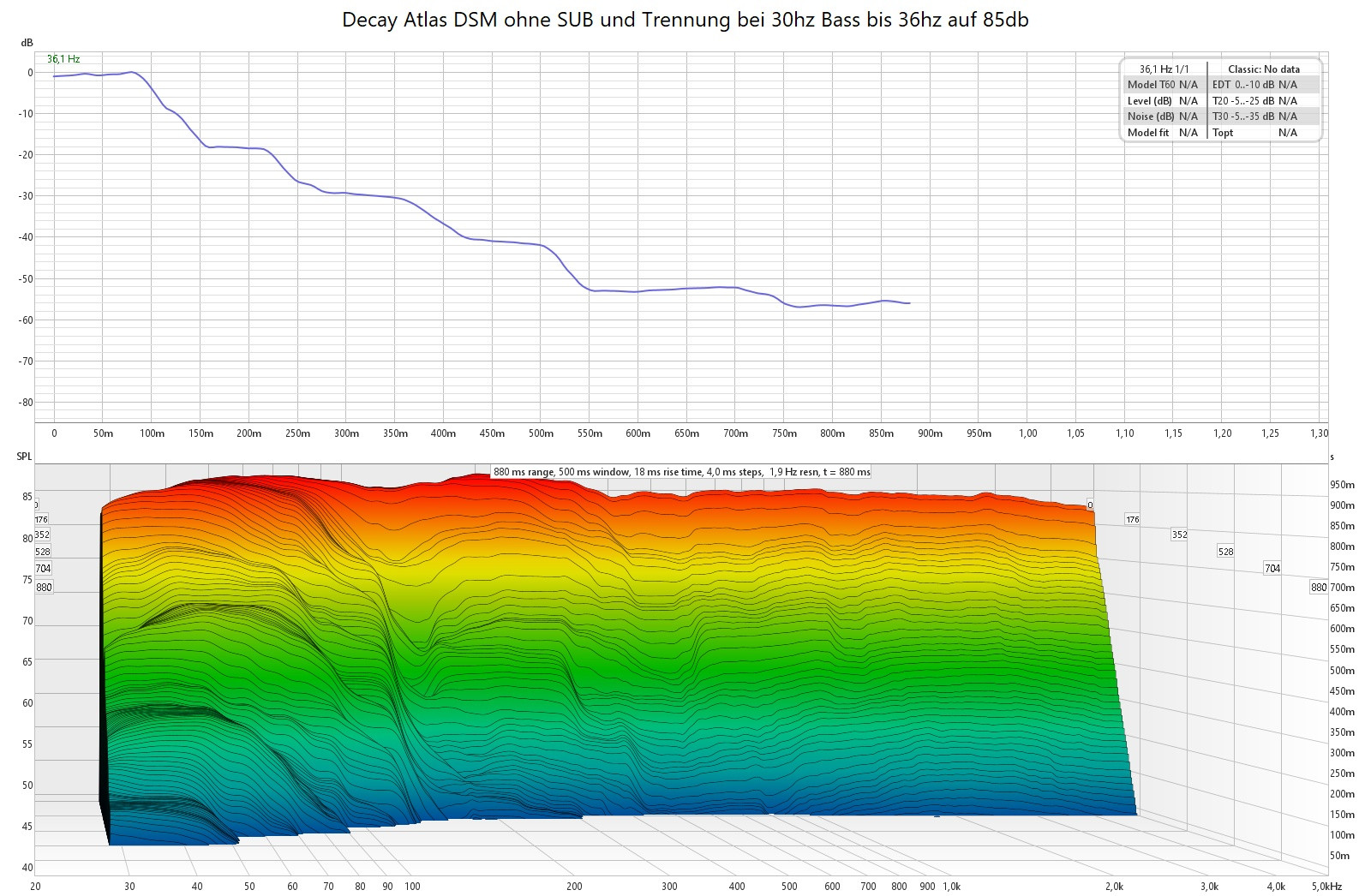

                  Du mußt bei der Messung berücksichtigen das Sie bis 15hz linear runter geht mit allem was ich habe( das sind etwa 4100cm² Membranfläche unter 160hz aktiv). Der Raum wird also Maximal angeregt. Da sind dann die Ausläufer des 20hz Peaks voll drinnen. Das entspricht eher dem Fall wenn im Kinobetrieb ein Erdbeben dargestellt wird.

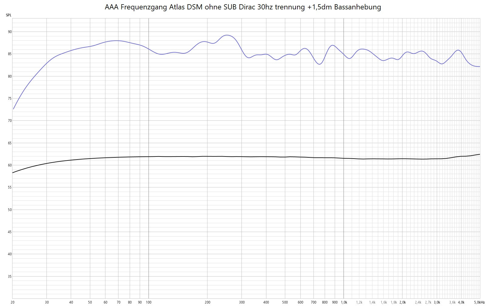

                  Hier mal die Atlas ohne Subwoofer und mit der Dirac Trennung bei 30hz. Sie läuft dann aber immer noch mit 85db bei 35hz bzw 80db bei 25hz Also was eine große Box in meinem Raum machen würde.
                  Das wäre mir aber beim Musikhören tatsächlich zu schlank! Soviel dann zum individuellen Hörgeschmack
Name: AAA Decay Atlas DSM ohne SUB.jpg
Ansichten: 499
Größe: 492,1 KB
                  Jetzt sieht man eher was im "normalen" Bassbereich im Raum passiert. Und da muss man natürlich klar sagen das alleine die Raumgöße bei mir schon zum Problem wird. Aber immerhin noch -50db bei 36hz in 500ms
                  In richtigen Heimkinos wird das durch Front und Rückwand mit 30-60cm Rockwool oder DBA stark reduziert. Das ist bei mir natürlich nicht möglich. Allerdings soll ja in der Zukunft Dirac ART für Denon AVC verfügbar werden!
Name: AAA Frequenzgang  Atlas DSM ohne SUB Dirac 30hz trennung +1,5dm Bassanhebung.jpg
Ansichten: 562
Größe: 306,3 KB

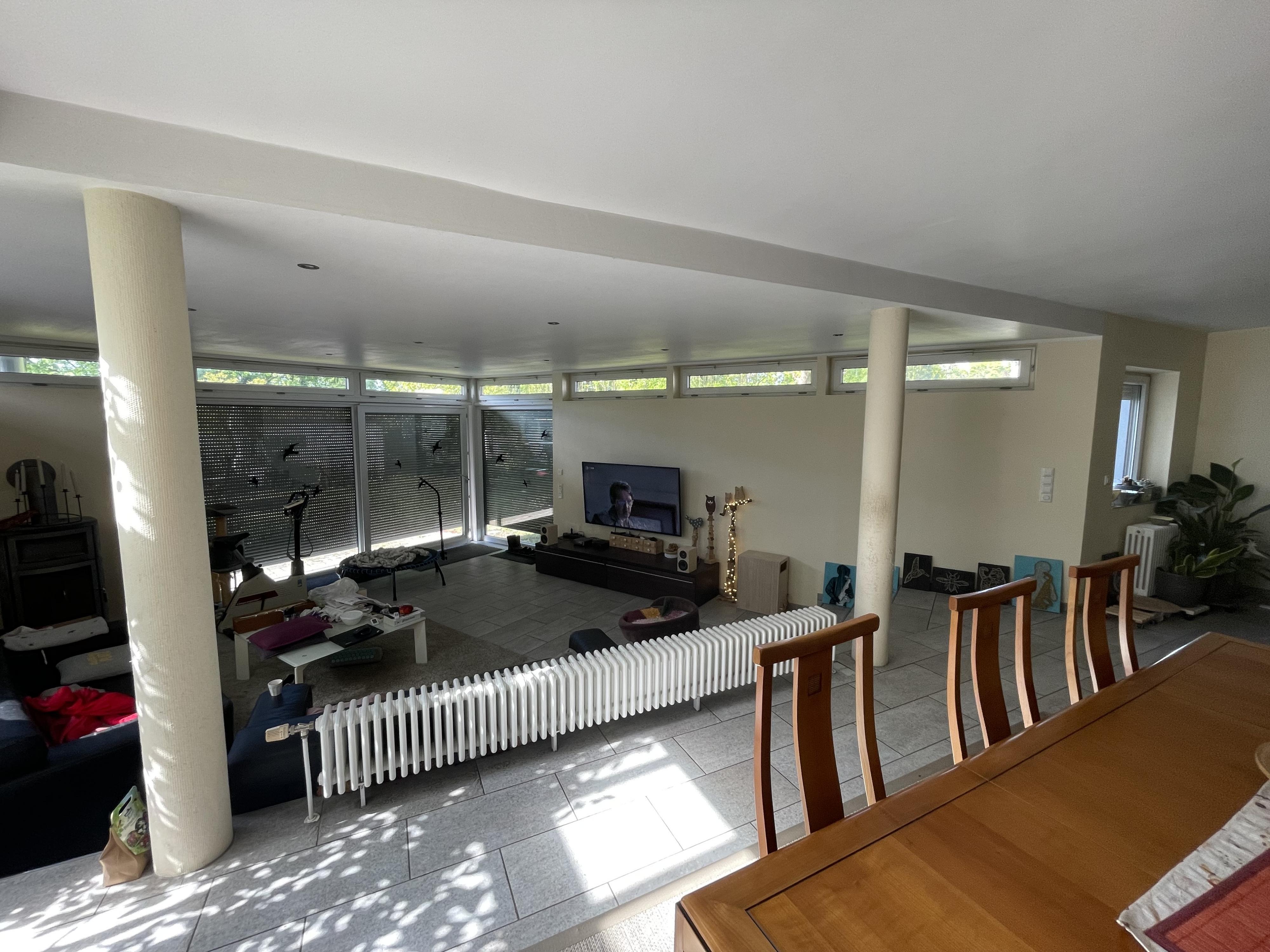

                    auch hier vergleichen wir wieder Äpfel mit Birnen. Nachdem 2003 die Entscheidung anstand das Haus umzubauen, habe ich mir einen Architekten gesucht mit Akustikerfahrung. Die Anforderung stand im Raum alle parallelen Wände zu entfernen, das ist bis auf wenige Meter gelungen, mit einem knapp 45 Grad schrägen Anbau. Ich wollte keine sichtbaren akustischen Maßnahmen. Der Holzanbau ist so gestaltet, dass die eine große Mode bei rund 30-32 Hz fast vollständig elliminiert werden konnte, ... ich habe auf den Bassbereich sehr großen Einfluss genommen, ... während der Bauphase gab es auch die eine oder andere Messung und Änderung vom Plan. STO Akustikplatten ähnlich Fermacell und STO Tapeten und Farben runden die Aktustikmaßnahmen ab, was ich in keinem Fall wollte ist eine Überdämpfung, denn der Raum war ursprünglich als Musikzimmer für Klavierkonzerte geplant, ... Meine Ex spielte Klavier, ... und so ist es jetzt auch irgendwie gut für den Lautsprecherbau.
                    so aber wieder zurück zu diesem MINIMAL-PROJEKT
                    einfachter passiver Sub, somit kein Geld für DSPs oder ähnliches ausgegeben, ... einfacher SAT aus sehr guten Mitteltöner B100 und noch besserem Hochtöner Sica, mit super hoher Trennung bei 4 kHz passiv getrennt, ... der WIIM AMP macht den Rest, die aktive Trennung funktioniert super und auch die zwei Korrekturen macht er super im Bass und zwei im Mittel/Hochton, ... ein einfachst 150 Euro Class D befeuert den Sub, ... da ich im Sub mit GF250 gearbeitet habe, ist auch hier ein MinimalSUB in Sachen Kosten umgesetzt, ... ich schätze das Ganze liegt irgendwo um 1000 Euro, ... Elektronik plus Chassis, ... und was möchte ich sagen, das System klingt absolut hervorragend.
                    Und dies ist auch der Vorteil dieses WIIM AMP, dass er im Wohnzimmer alles das abdeckt was ICH brauche, ... ich muss dazu sagen, dass ich keine Filme schaue und auch TV sehr selten schaue, ... jetzt gerade wieder "Notruf Hafenkante". SAT RTL oder andere Private meide ich komplett. So spielt bei mit ein 2.0 oder 2.1 oder 2.2-System.
                    mit dem Weitwinkel des iphones mal die eine Hälfte des Raum fotographiert: der eine Raum rechts davon ist nochmals 8x5 Meter, der untere, hier links, ist 7x7 Meter, und hinter mit ist noch ein offenes Treppenhaus, mit gut 20-25 qm, das hier der Bassnachhall so gering ist, ist wirklich gut geworden, ...

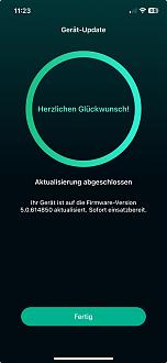

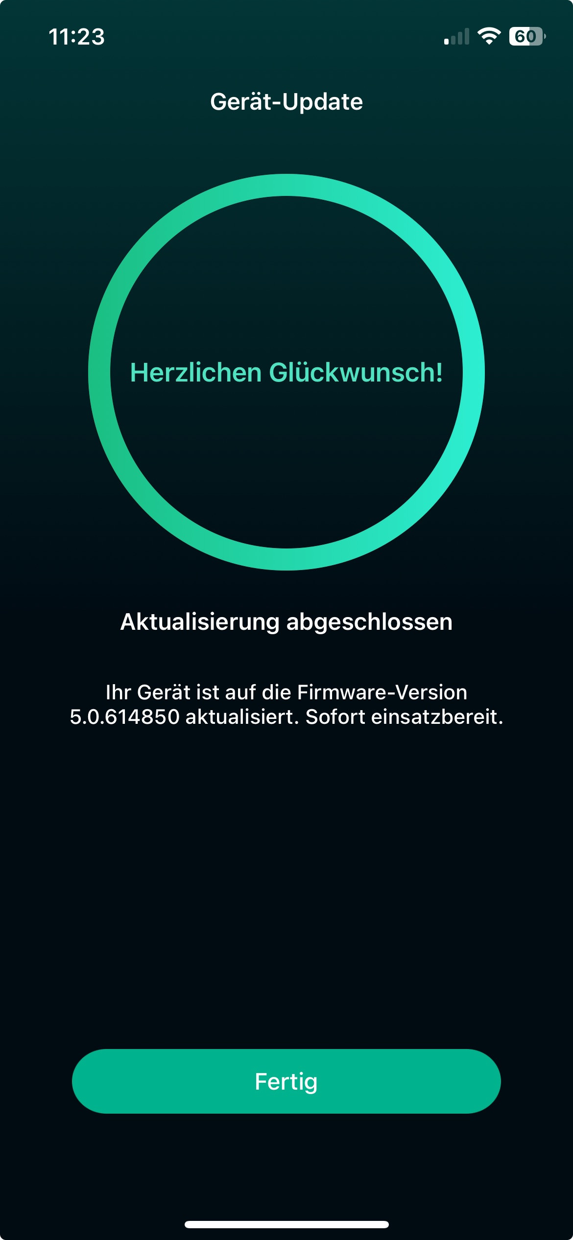

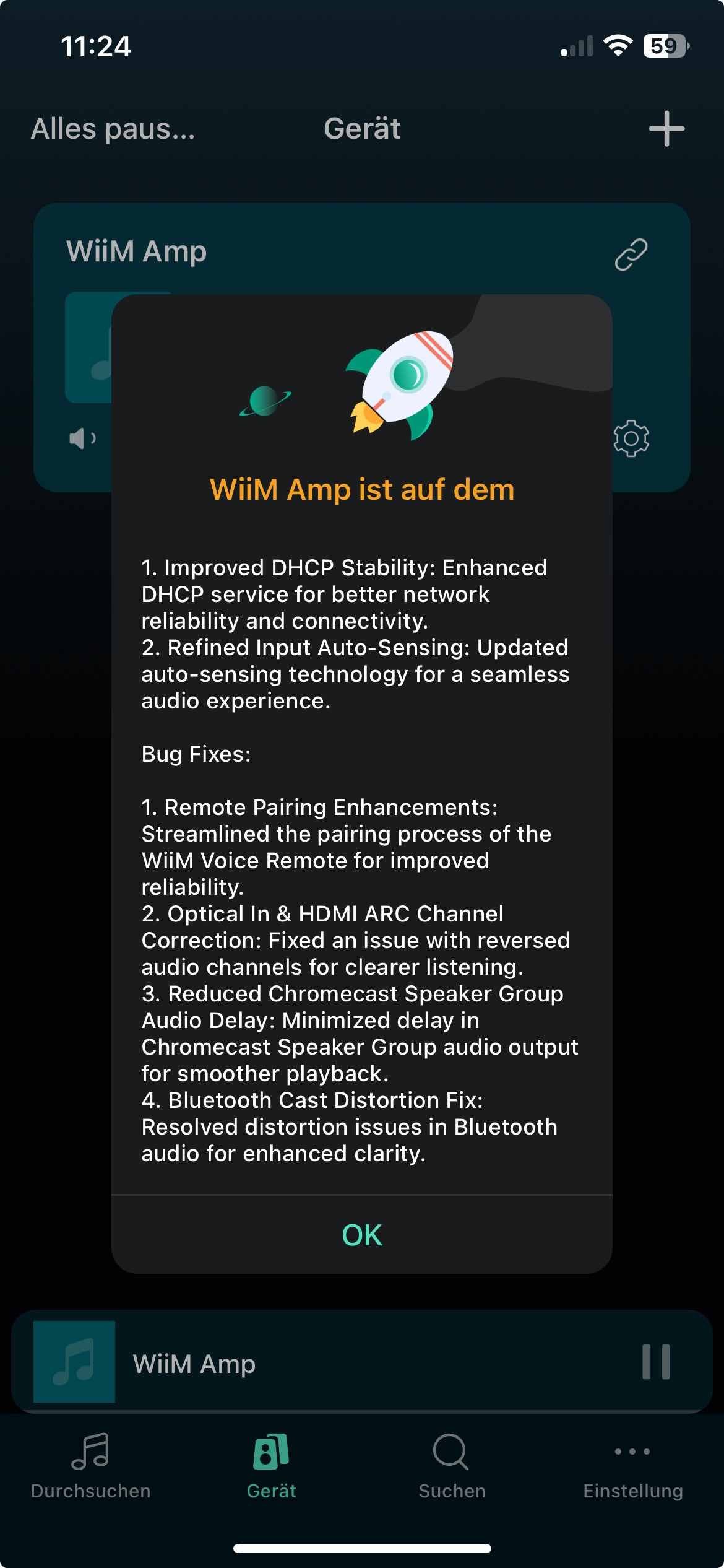

                      interessant ist, dass in der kurzen Zeit wo ich den WIIM AMP habe, schon das zweite Update aufgespielt wurde, ...
                      das passiert automatisch wenn ich die APP auf dem Iphone öffne.
                      das sieht dann so aus:
                      Klicke auf die Grafik für eine vergrößerte Ansicht  Name: 2ACE9AA6-3952-47BD-B113-8AFD5662593D.jpg Ansichten: 0 Größe: 210,7 KB ID: 719315
                      Klicke auf die Grafik für eine vergrößerte Ansicht  Name: 510F2009-10D0-44F4-AFA0-65B45088328D.jpg Ansichten: 0 Größe: 357,6 KB ID: 719316

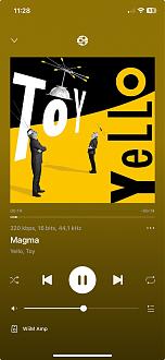

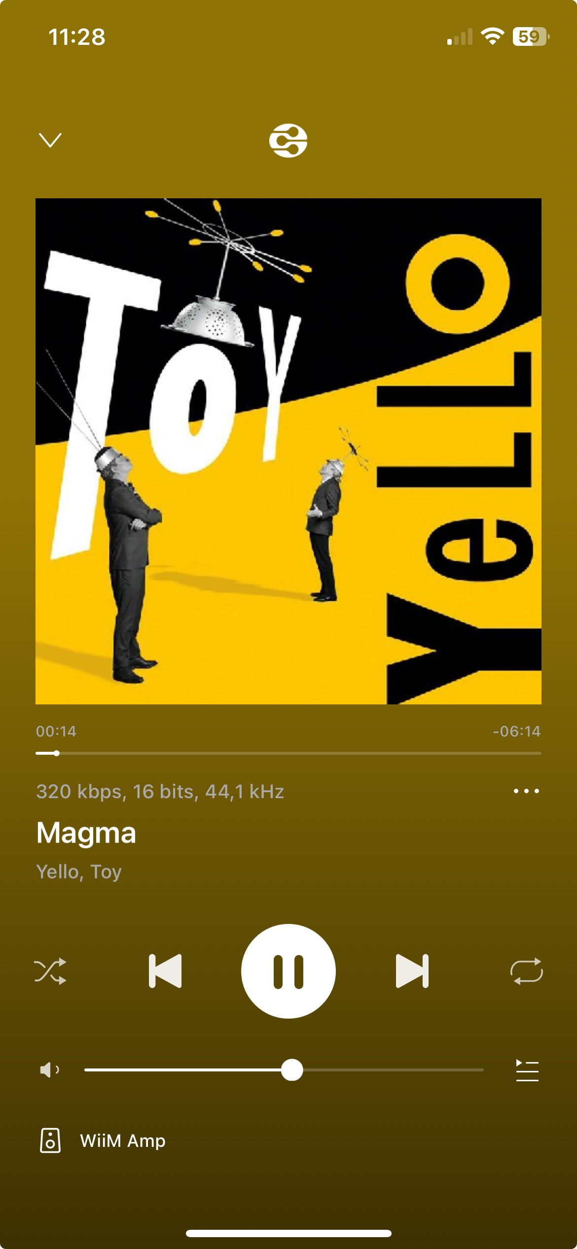

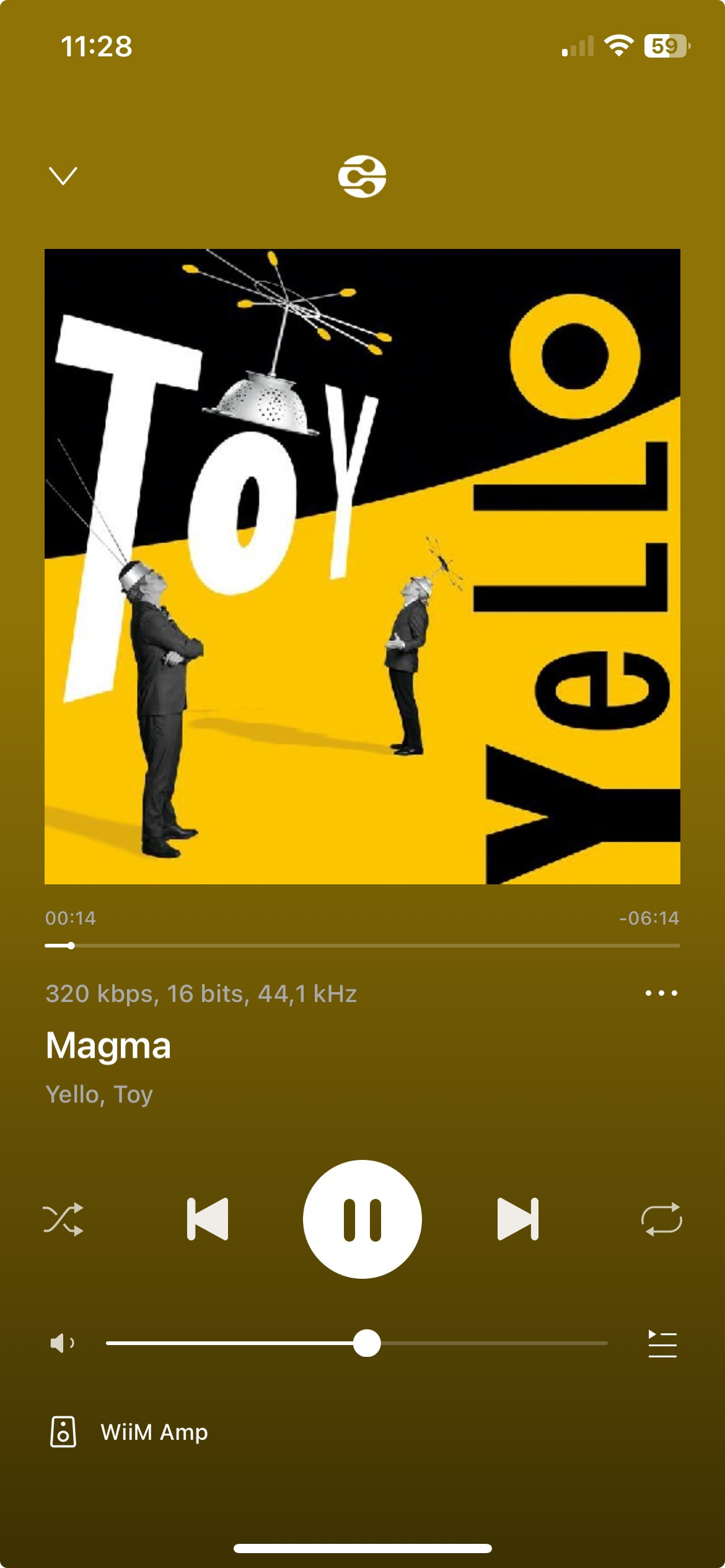

                      und das Abspielen der Musik ist dann so:
                      aktuell gerade wieder als Testmusik auf dem USB Stick drauf:
                      Klicke auf die Grafik für eine vergrößerte Ansicht  Name: BE86B3B9-E306-40D3-AA11-AF38914CF429.jpg Ansichten: 0 Größe: 268,3 KB ID: 719317

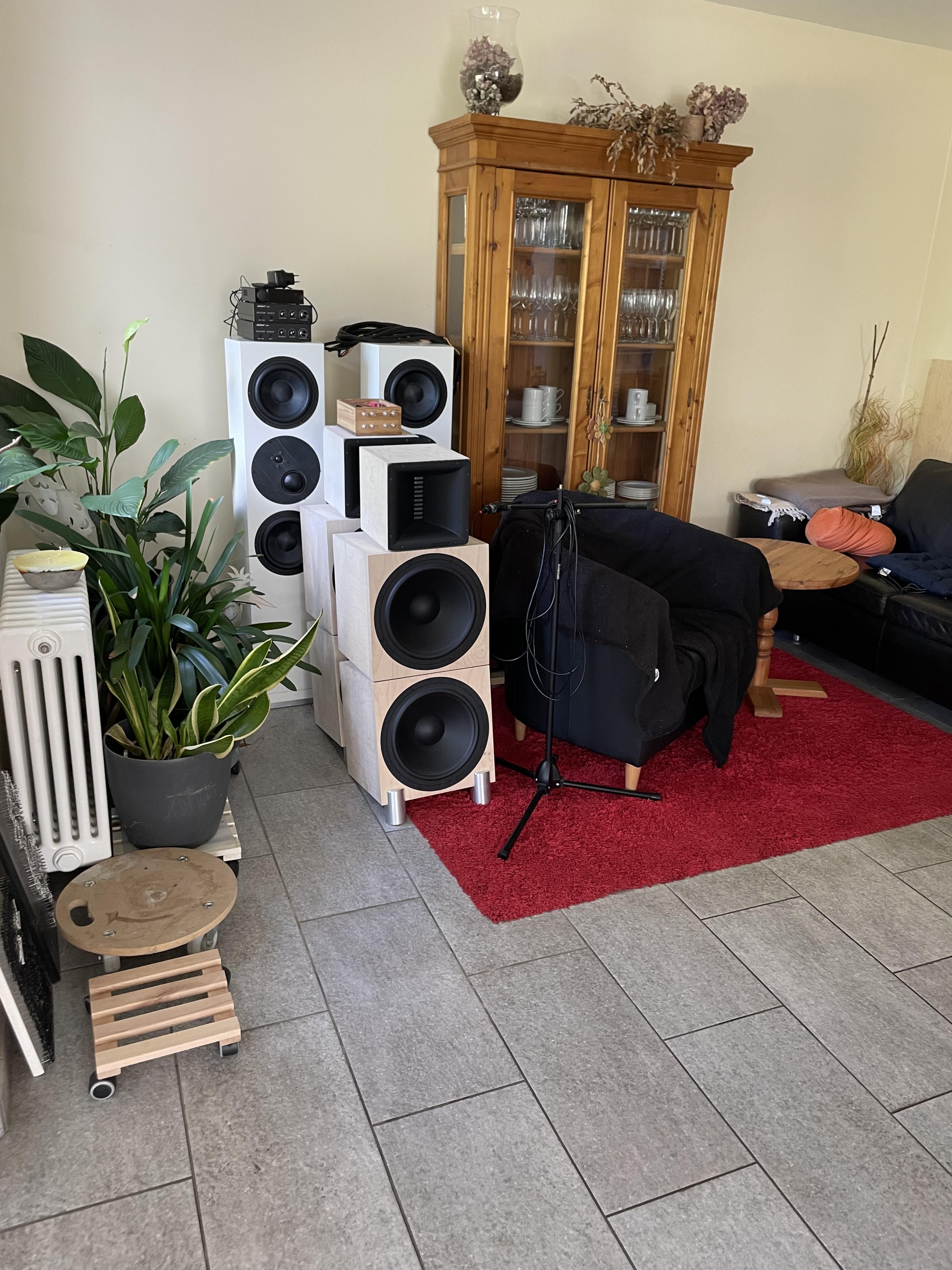

                            ich bin in der Musik-Lautsprecher-Sinnkrise, nachdem ich mich den Minimal-Systemen widme. Der Klaus hat mich vor weniger Zeit drauf gebracht, die kleinen allinone Teile anzuschauen, er hat ein Cocktail Audio mitgebracht und ich war, bevor ich die WIIM gefunden habe, kurz davor, diese zu nehmen ...
                            https://www.cocktailaudio.de/cocktailaudio-x14/
                            alleine die zwei Hochtöner der Schreihälse kosten so viel wie aktuell das komplette System im Wohnzimmer, ... bis auf den Maximalpegel ab 105 dB finde ich das jetzige System mehr als ausreichend, ... letztes und vorletztes Jahr beschäftigte ich mich mit kleinen Standboxen im Zweiwegeformat. Es entstand die Stella TIW200B100. Der B100 ist mir positiv aufgefallen als sehr guten Mitteltöner, ... und so entstand die Idee eines kleinen Zweiwegers als SAT, ... zunächst mit verschiedenen Hochtönern zB der G20SC, ... Dieses Formformat benötigt, wenn es etwas lauter werden soll, eine etwas höhere Trennung zum SUB. Was hier beim WIIM AMP bis 250 Hz möglich ist, ... aktuell trenne ich bei 180 Hz. (bin leicht runter gegangen)
                            Klicke auf die Grafik für eine vergrößerte Ansicht  Name: IMG_2486.jpg Ansichten: 0 Größe: 1,27 MB ID: 719321
                            ich habe jetzt alle möglichen Maximalpegel und Bassorgien-Musik durch, ...
                            früher: Anschalten des PC, Anstecken des DAC am USB, einstecken der Analogen Anschlüsse an DSP oder Verstärker, suchen der Musik auf foobar, Musik abspielen.
                            heute: am Iphone die App öffnen, auf USB umschalten und Lied aktivieren, FERTIG
                            bei um die 50-100 dB absolut ausreichend bei Musik in Verzerrung, Neutralität und am TV. Die Bühne wird aufgezogen und die Musikereignisse werden sehr realitätsnah abgebildet. Die leichte Grundtonschwäche konnte mit dem WIIM AMP leicht angehoben werden. Den Hochton habe ich für dieses Wohnzmmer etwas angehoben im Vergleich zum Keller, auch das hat die Software gemacht, die zwei Korrekturen im Bass waren etwas schwieriger zu machen, denn an verschiedenen Hörplätzen war der Bass leicht unterschiedlich, da musste ein Kompromiss gefunden werden, was jetzt sehr gut geworden ist, ...
                            volle Kaufempfehlung mit kleinen Einschänkungen in der Bedienbarkeit der APP, ... vielleicht tut sich an der Bedienung der Software noch was
