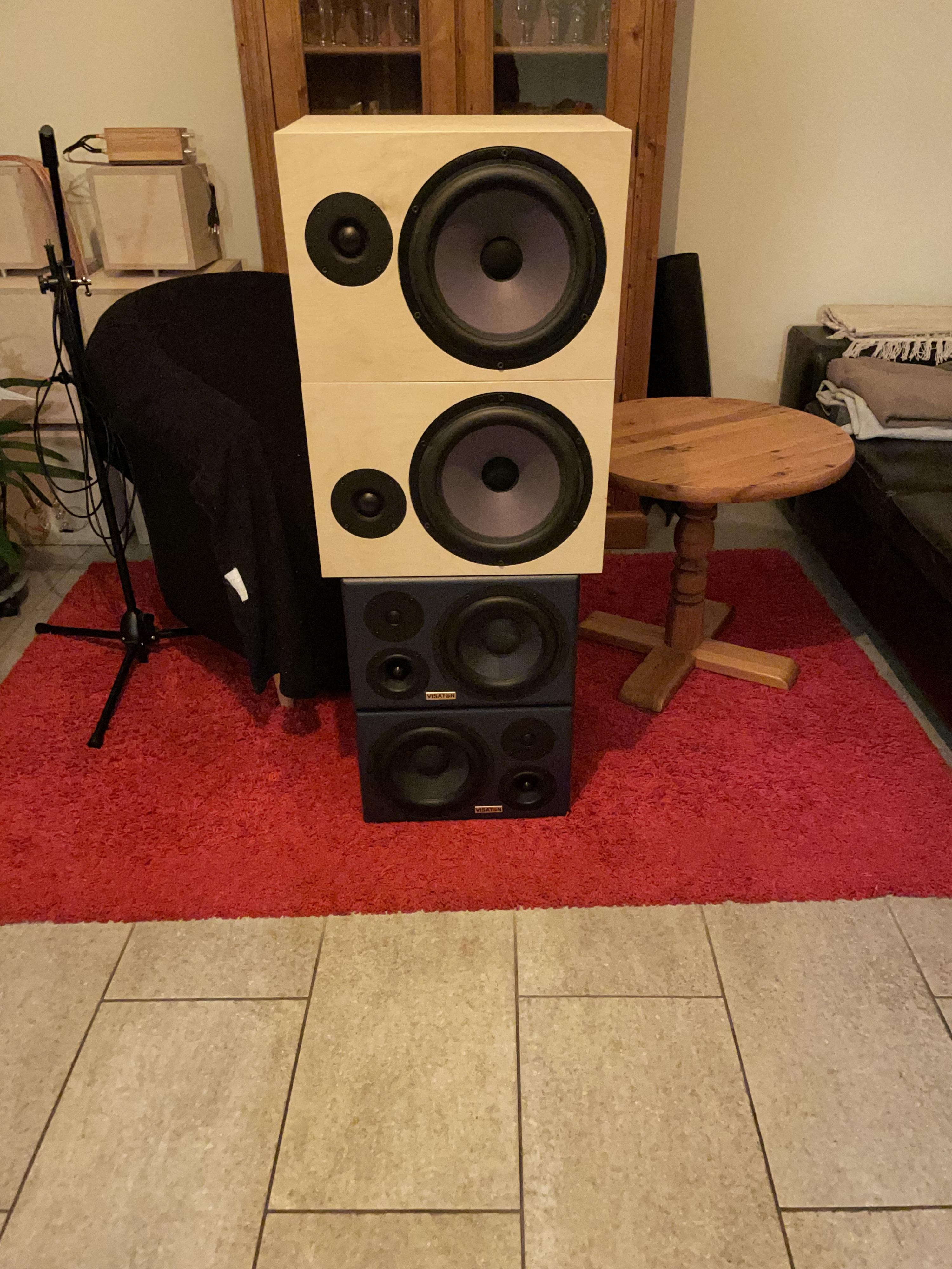

    Ich habe auch (mal wieder) was getüftelt,,...

    Die Idee mit zwei SC713 wäre doch ziemlich nah am Original.
    Für die Abstrahlung wäre das Drehen um 90° sogar vorteilhaft.
    Trennung knapp unter 500 Hz und der untere SC713 wird oberhalb 2kHz langsam rausgenommen.

    Nebeneinander heißt tief trennen, bei einem Zweiwegerich also Breitbänder und nicht 1"-Kalotte !
    Ralf macht das schon richtig ...

    Bei den Maßen ist viel Platz in der Front, und auch Volumen, ich hatte mal nen Center mit ähnlichen abmaßen, war garnichtmal so schlecht.
    https://forum.visaton.de/filedata/fetch?id=629645
    Man muss die Blöcke halt auf Sockel stellen aber das ist ja vom Designer gewollt. Ich lese gespannt mit

    Das Original:
    Man beachte, dass die Hochtöner oben sind. Nicht wie in #1gezeigt.
    Ich schrieb ja auch "Allerdings wird das Gehäuse quergestellt."
    Es geht mir nicht um darum die Originalbox nachzubauen. Ich bediene mich lediglich beim Design der Box.
    Eure Simulationen (danke für die Vorschläge) werde ich mir in den kommenden Tagen genauer anschauen.
