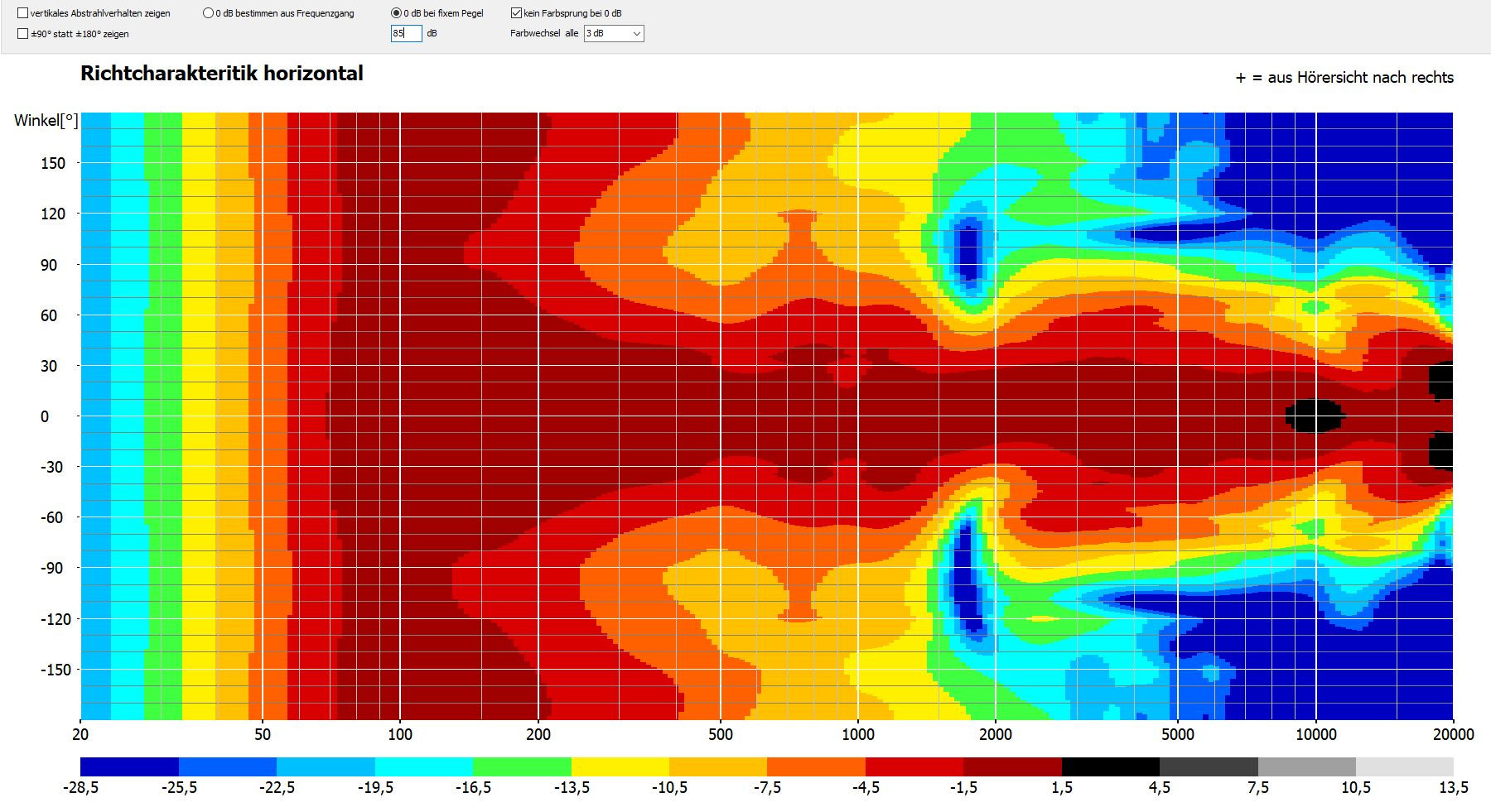

    Hallo!
    Seht Euch mal die Richtungsplots an. Bei 30° horizontal ist das ziemlich übel. Die Weiche auf 2 1/2- Wege aufzubohren bekomme ich auf die Schnelle nicht hin. Wäre aber vielleicht doch eine Möglichkeit.
    Gruß Bernd

      Ich stand etwas auf dem Schlauch, ehrlich gesagt hatte ich mir die Frequenzgänge nach Richtung noch gar nicht angeschaut.
      Mit walwal Version ist es schon etwas besser. Ich experimentiere noch ein wenig.
      Bernd das wäre auch mein Ziel die Chassis möglichst nah zusammen zu setzen. Vielleicht sollte ich das Waveguide weglassen, oder auch an den Seiten etwas rund anfräsen damit die Chassis dichter kommen.
      Vielen Dank auf jedenfall schon mal für die Hinweise. War doch gut meine Idee mal hier vorzustellen.

        Hallo!
        Warum ich da so drauf rumreite liegt an meinen eigenen schlechten Erfahrungen mit solchen Zeilenanordnungen.
        https://forum.visaton.de/forum/galer...-mit-9-frs-8-m
        Nun sind vier Lautsprecher bestimmt nicht so übel, wie neun.
        Gruß Bernd

            Im Endeffekt kommt es tatsächlich auf einen Versuch drauf an. Da die Weichenversion von WalWal besser aussieht als meine, werde ich es mal damit versuchen.
            Eine 3-Wege Version bekomme ich im Moment tatsächlich nicht vernünftig hin. Zumindest auch nicht ohne Einbuße im Tiefton.

              Hallo!
              Nicht 3-Wege sondern 2 1/2- Wege. Das bedeutet, die inneren Tieftöner laufen komplett durch und nur die äusseren werden bei vielleicht 400 Hz rausgenommen. Drunter laufen alle vier.

                Ich habe mich jetzt nach Feierabend mal dran gesetzt und noch ein wenig simuliert.
                Nun sieht das tatsächlich schon besser aus:

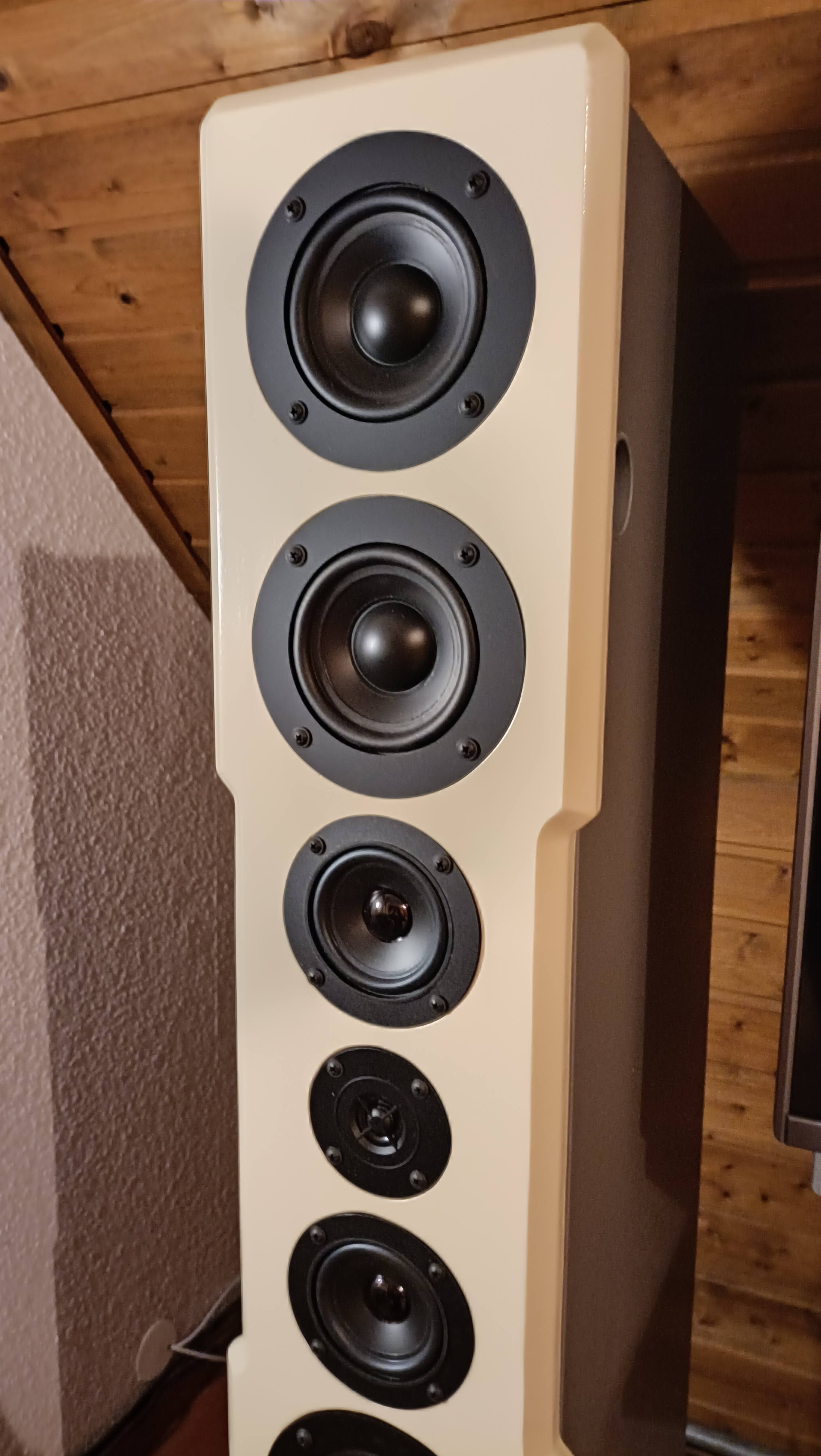

                  Zitat von Xplod Beitrag anzeigen
                  Mein größtes Problem vor dem ich stehe: Wie bekomme ich diese kleinen Tieftöner so befestigt das es wohnzimmertauglich ist?
                  Hat da jemand eine Idee?
                  Für mein aktuelles Projekt habe ich mir Ringe aus 3mm starkem schwarz satiniertem Acrylglas machen lassen. Außen 130mm, innen 92mm, mit Bohrungen passend zu den Ohren des Korbes.
                  Grüße Ralf
                    Grüße Ralf
Ansichten: 382
Größe: 1,33 MB
                    Sieht auch nach einer schicken Lösung aus.
                    Ich brauche etwas möglichst schmales. Das bringt mich auf die Idee mal herumzufragen ob mir eine eine komplette Front aus Kunststoff oder Alu fräsen könnte.
