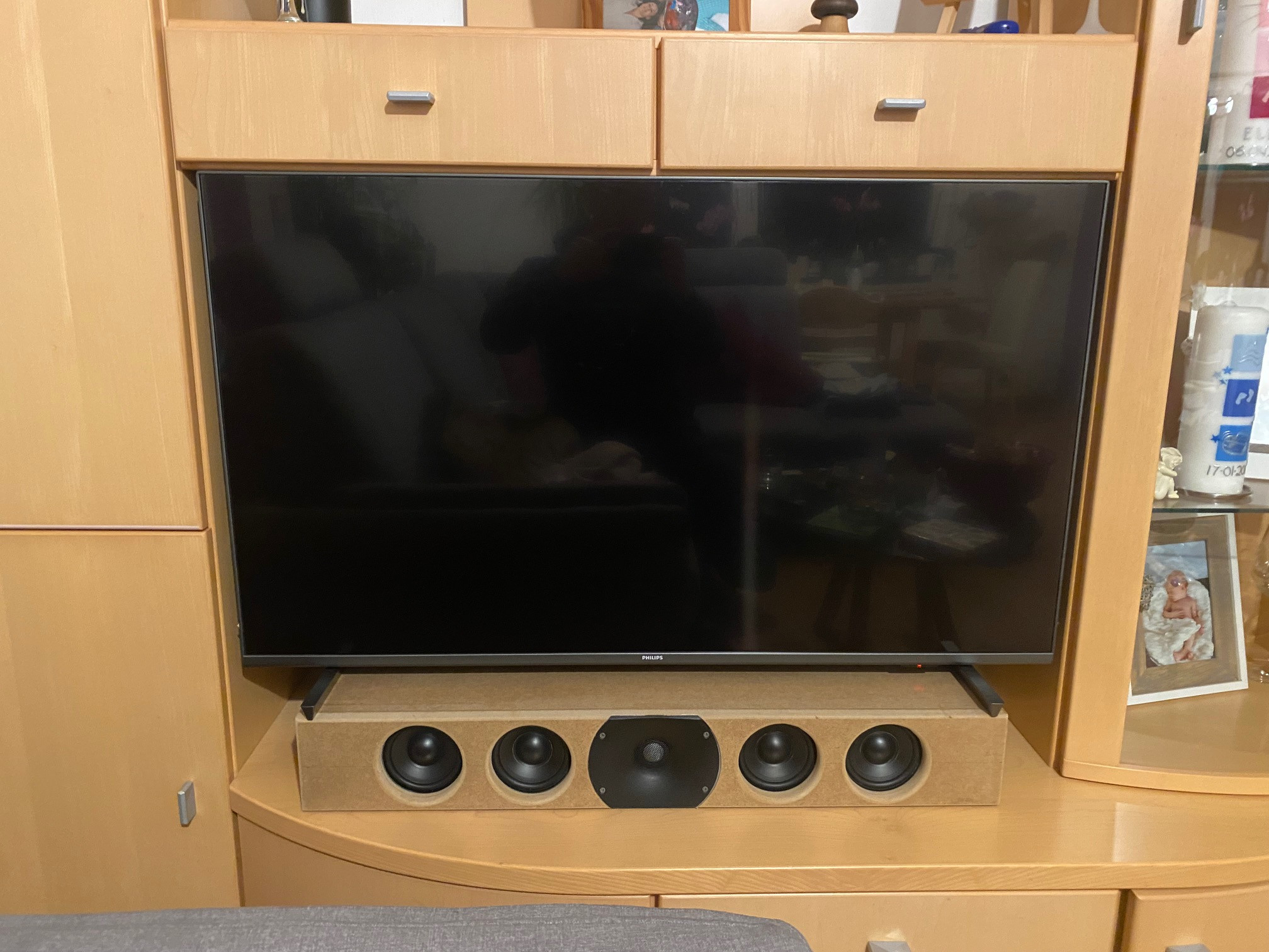

ID: 709342 Hallo Zusammen,
              heute wird getestet. Erstmal mit dem Weichenentwurf von mir.

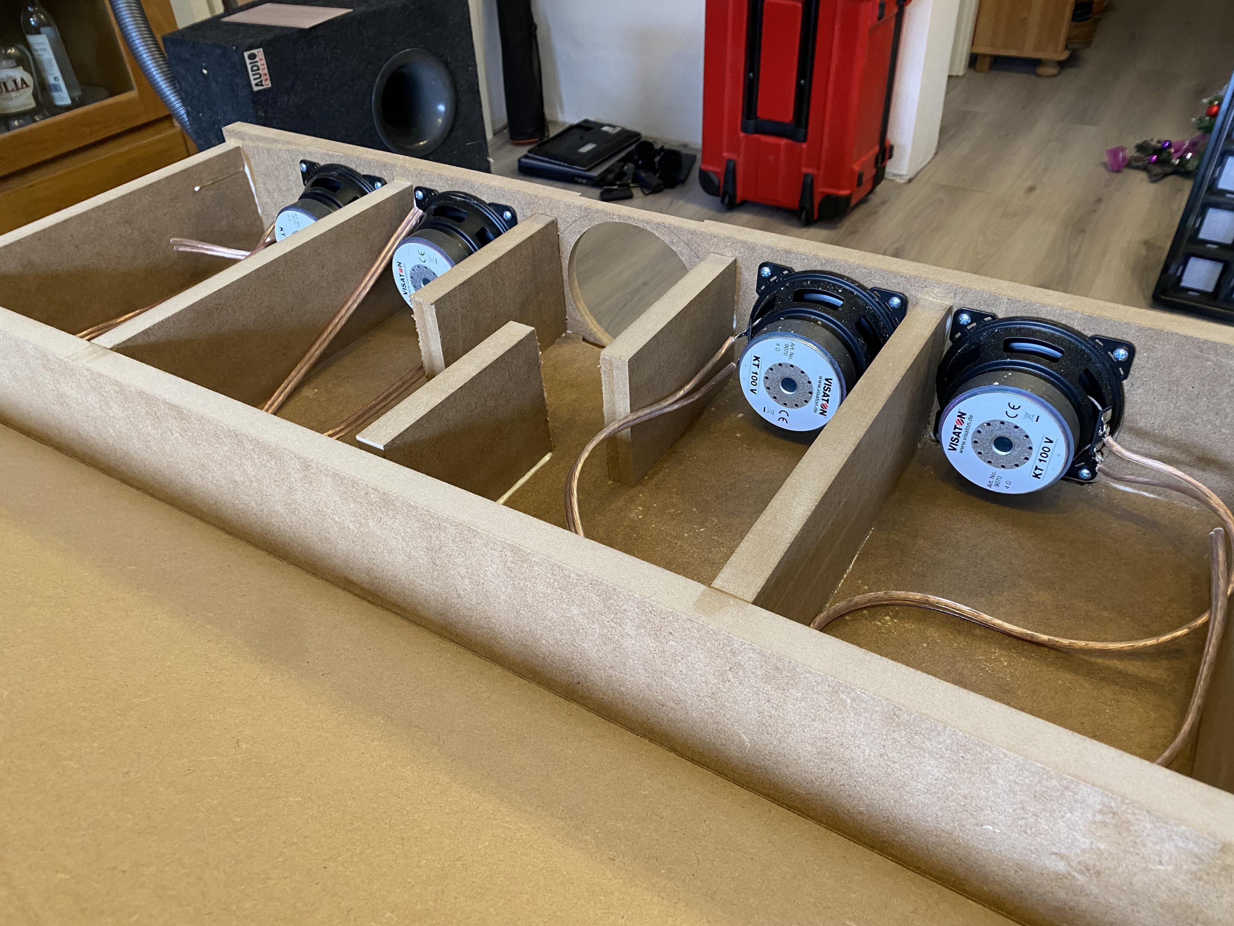

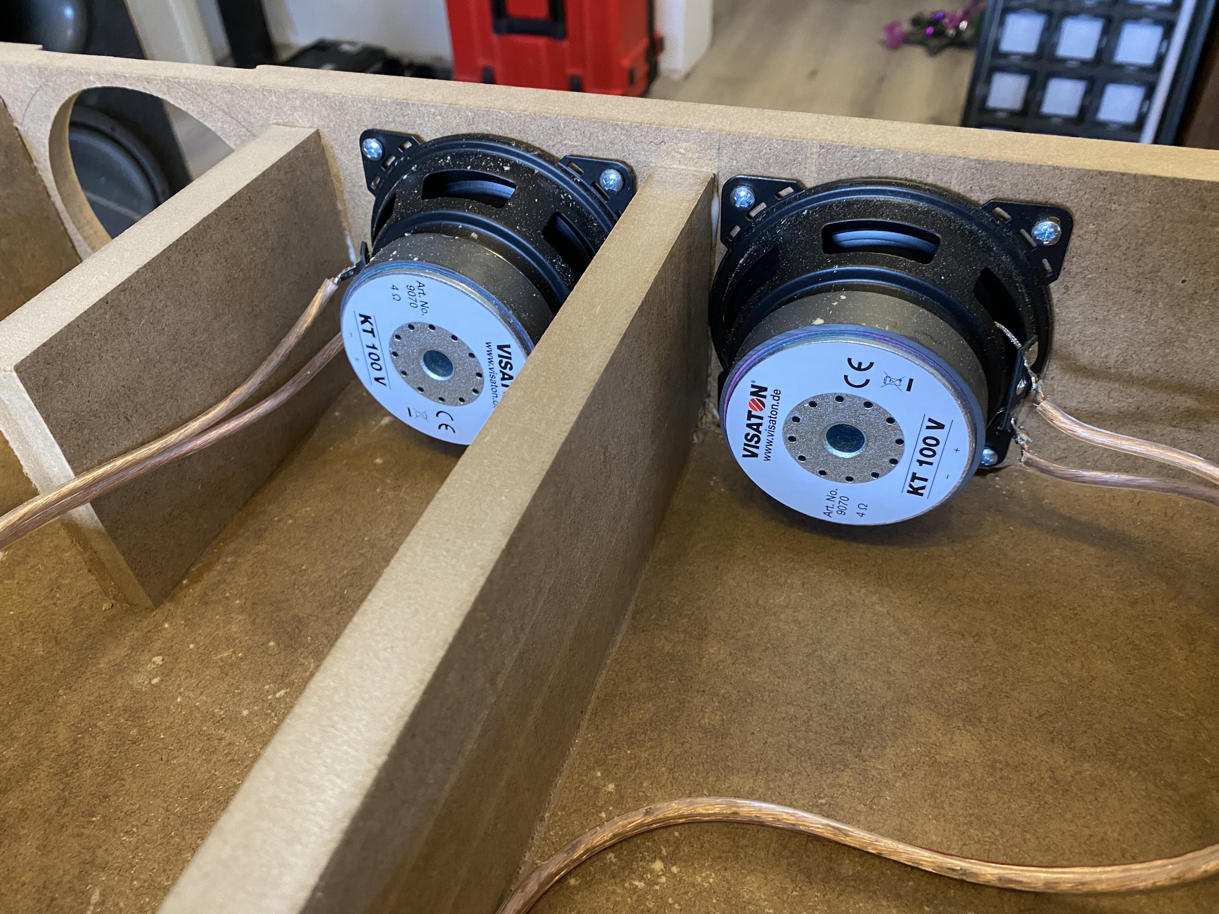

              Optisch noch nicht ganz fertig. Aber im Prinzip ist der Center so geworden wie ich mir das vorgestellt habe. Die KT100 Chassis habe ich von innen angeschraubt. Der Center ist von unten aufzuschrauben, so das man an Weiche und Chassis rankommt.

                stopp, ... beiden Simulationen werden im Übergangsbereich nicht stimmen, ... Die KE25 ist von vorne an die Schallwand geschraubt und die KT100 von hinten, was ein Geometrischer Versatz von rund 20 mm sind, dies macht bei einem Zweiweger schon etwas aus beim Phasenversatz. Ich hatte bei 4 kHz und dem TL16H schon zwei mm versatz und probleme beim übergang, hier bei rund 2 kHz sollte dies aber auch ein bisschen was ausmachen, ... nicht viel aber doch etwas, ...
                Nimm mal REW und ein "einfaches" Messmic. Im Übergangsbereich sollte das schon noch gut funktionieren, ... Traue aber keiner Simulation wenn die Chassis so angeordnet sind, ... Vielleicht macht es auch nicht viel aus, die Schallentstehungsorte sind aber in Real in keinem Fall wie in der Simulation. ps. kann man dies irgendwo in der Simulation korrigieren, da bin ich überfragt.
                und dann kommt dieses kleine Waveguide vor dem KT100 was akustisch auch etwas ausmacht, ...
                  • 29084
                  #53
                  Den versezten HT kann man simulieren: gemeinsame Schallwand abschalten und den HT 2 cm nach vorne verschieben. Die Phase wird um etwa 30 Grad verschoben, der F-Gang kaum verändert. Bei D;Appo ist so was nicht schlimm, da die Abstrahlrichtung immer stimmt. Das "WG" an den MT kann man nicht simulieren, da ist Messen angesagt.

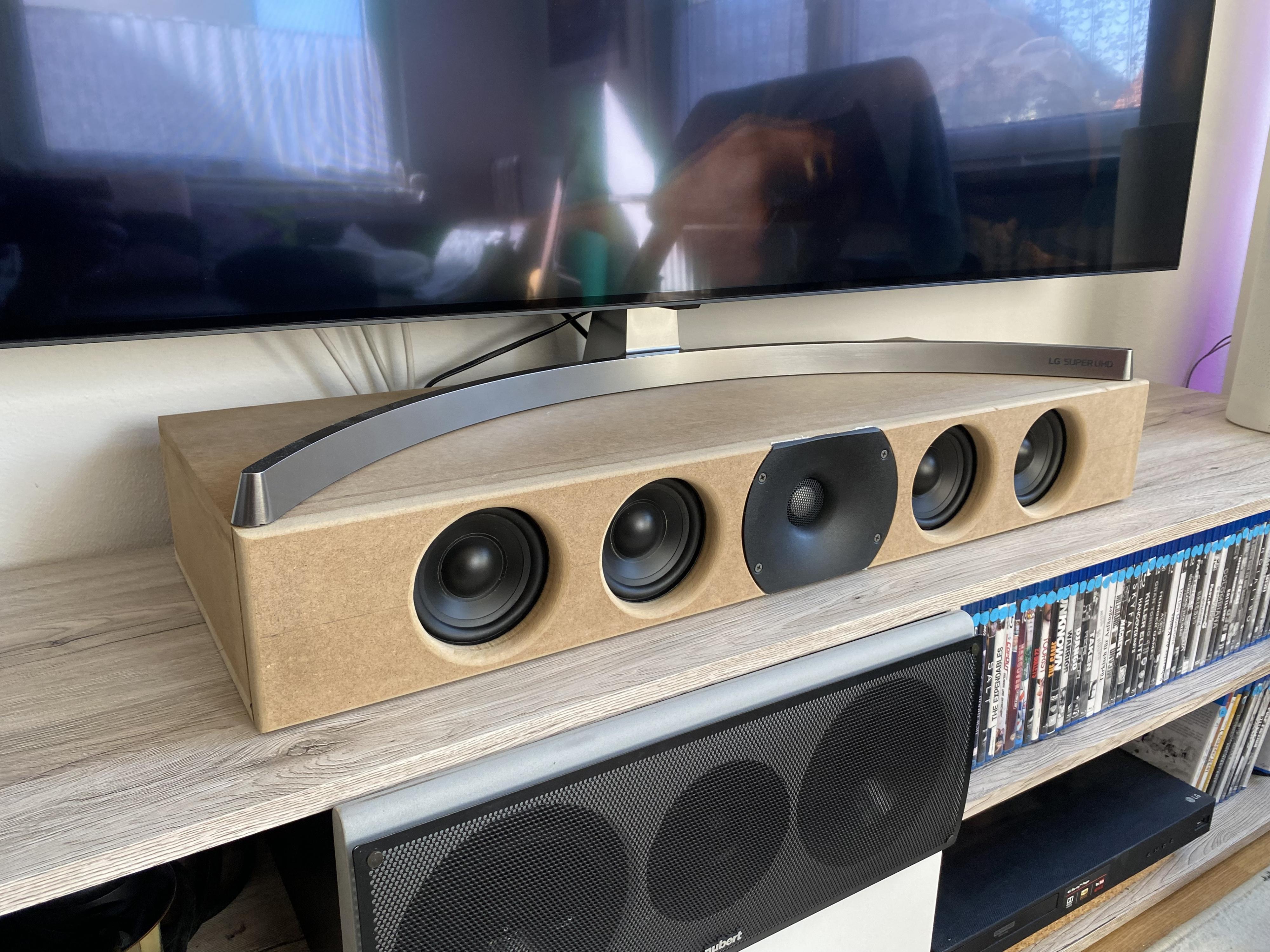

                          Ich konnte nun noch nicht allzuviel testen. Hab den Center am AVR mal eingemessen und kurz mit ein paar Filmen getestet.
                          Rein vom Gefühl klingt er ein wenig zu dumpf. Da muss ich in Sachen Weiche nochmal ran.
                          Allerdings muss das an der Einbauweise liegen. Hier in der Schrankwand liegt der Center etwas zurückgesetzt.
                          Ich werde noch die andere Weichenversion bauen und auch eine reine 2-Wege Weiche die der Bijou 170WG am ähnlichsten ist. Klicke auf die Grafik für eine vergrößerte Ansicht

                            Noch eine kleine Anmerkung,
                            als einzelner Lautsprecher einfach frei stehend im Raum an einem Verstärker, klingt der Center übrigens ziemlich gut.
                            Nur dort im Schrank und im Vergleich zu den Bijous klingt er irgendwie dumpf.
                              • 29084
                              #59
                              Kllar, du hast Reflektionen vor dem C und die Flächen ringsum heben den Bass an. Der Hohlraum ist auch bäää. Da kannst du aber Absorberzeug reintun. Kannst du nicht am AVR den Klang manuell ändern? Der Bereich bis 500 Hz muss gesenkt werden.
