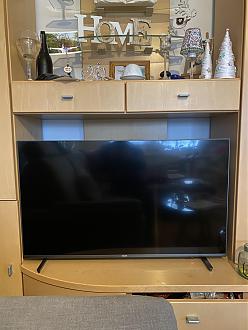

    Hallo Forum,
    ich habe eine zeitlang überlegt einfach zu bauen und keinen um seine Meinung zu fragen. Aber manchmal sind externe Ideen vielleicht doch ganz gut.

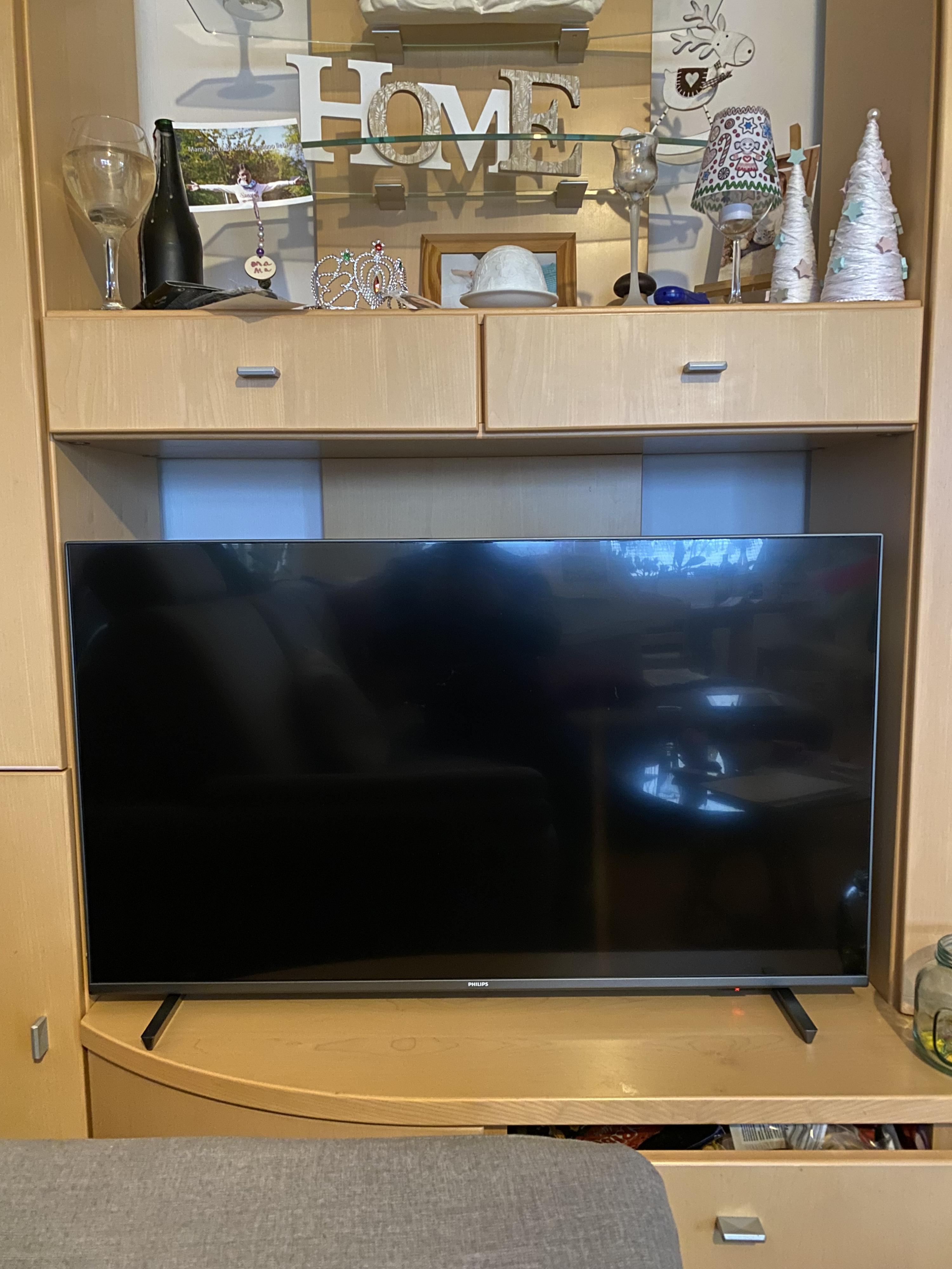

    Die doofe Schrankwand gibt mir leider vor wie groß der Center sein darf. Siehe Foto:
Ansichten: 763
Größe: 986,3 KB
    Für den Center habe ich nur 11,5cm Platz. Der TV würde dann darauf stehen.
    Gedacht habe ich an Gehäuse (B/H/T) 80x11,5x30cm
    Bestückung: 4x KT100 und 1x KE25 WG

    Mein größtes Problem vor dem ich stehe: Wie bekomme ich diese kleinen Tieftöner so befestigt das es wohnzimmertauglich ist?
    Hat da jemand eine Idee?

          Bleibt nur noch das Problem der Befestigung. Auch wenn es eine Übergangslösung sein wird, mir gefällt das mit den Laschen nicht. Hab schon überlegt die abzudremeln und die Chassis mit Sikaflex zu kleben.
          Beim Ausbau werden Sie dann etwas leiden.
          Aber so könnte ich die KT100 auch in die Schallwand einlassen und hätte eine schöne Front.
            • 1259
            Hi Stefan
            aus den KT100V hab ich mir letztes Jahr eine Soundbar gebaut - die Laschen kann man gut mit nem Seitenschneider abpitschen. Montage von hinten, Durchmesser der Durchgangsbohrung bis in die Nähe der Sicke. Aus nem 3D-Drucker hab ich mir zwei kleine Ringe ähnlich O-Ring aber mit eckigem Querschnitt gedruckt, in den KT gelegt, in die Schallwand gesetzt. Senktiefe hab ich so gewählt, dass der KT innen leicht übersteht, kann dann mit großen U-Scheiben seitlich geklemmt werden, hält perfekt
