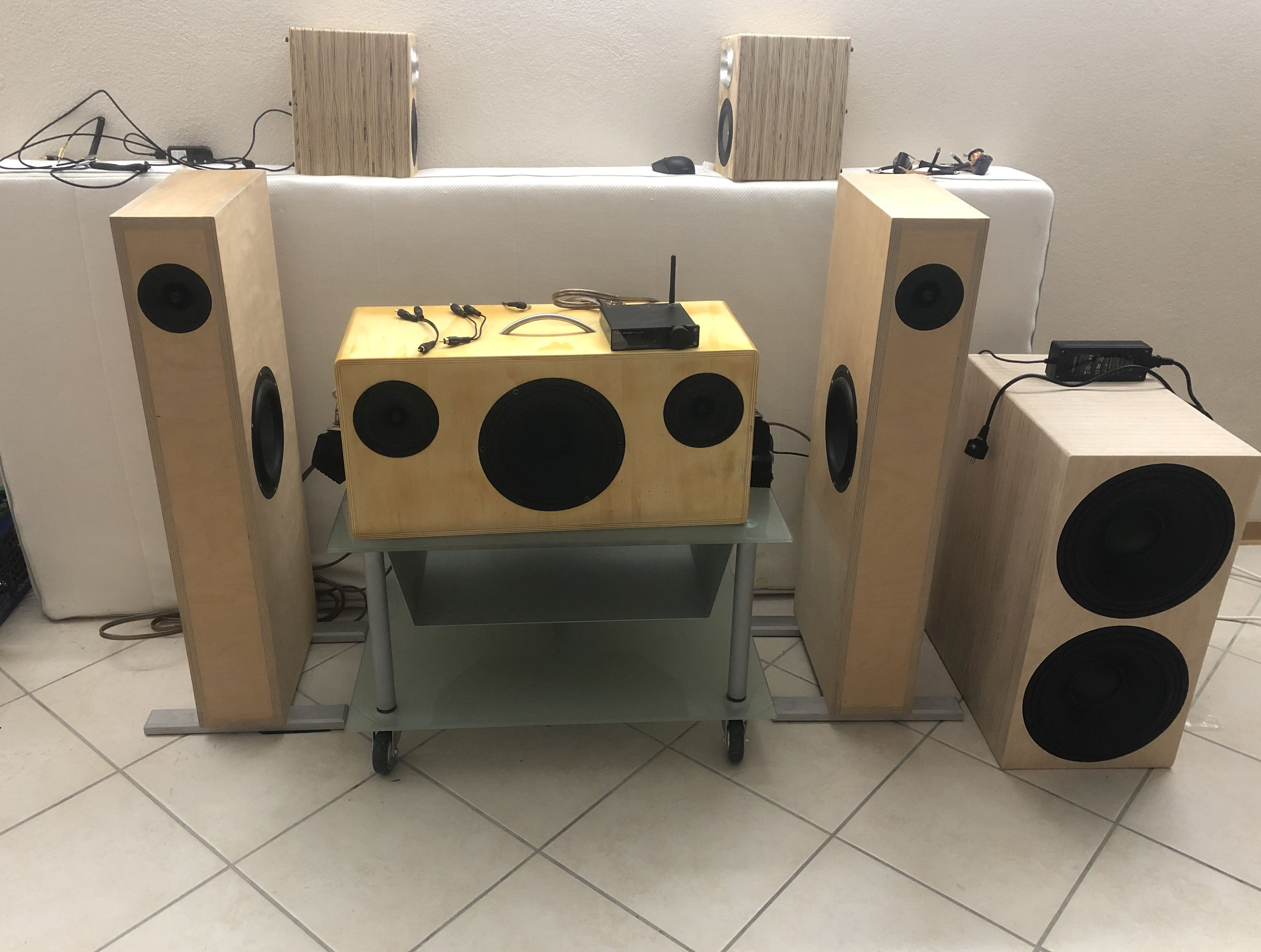

                        ich habe in den Boomboxen einige von diesen hier in Betrieb:
                        https://www.amazon.de/Fosi-Audio-Ste...%2C103&sr=8-15
                        Da diese Verstärker mit diesem Chipsatz alle mit 24 Volt klarkommen, habe ich mir eine Powerbank mit 24 Volt und Leistungsanzeige gekauft. Denn ich wollte auch wissen wie lange die Betriebsdauer der Box wirklich ist, und ich war wirklich erstaunt wie wenig diese Verstärker tatsächlich ziehen. Ich habe bei Maximalpegel, was etwas um die 100 dB entspricht, mittlere Leistungen um 10 Watt gemessen. Und während der Coronazeit gab es auch einen 70er-Geburtstag wo diese Box den 150 qm-Saal ausreichend befeuerte, ich fing um 15 Uhr mit 95 Prozent an leise Hintergrundmusik abzuspielen und gegen Abend wurde es lauter, und morgens um 4 uhr war noch 45 Prozent Kapazität übrig. Das Netzkabel hatte ich sicherheitshalber zum Aufladen dabei, ich habe es aber nicht gebraucht:
                        ich nutzte diese Powerbank:
                        https://www.amazon.de/XTPower%C2%AE-...93&sr=8-4&th=1
                        Das Verstärkerlein ist weit weg davon die 2x100 Watt zu bringen, ich gehe von tatsächlichen 2x25 bis 2x30 Watt aus.
                        wenn meine große Boombox einfach nur so daherspielt werden Leistungen um 1-2 Watt gezogen, ... was aber auch schon 80 bis 90 dB entspricht, ... mein Leistungstest im Keller war, dass mit dieser Lautstärke die Box weit mehr als 24 Stunden nonstop spielt.
                        ist nur schade dass die Box mit 13 kg so schwer geworden ist, danach habe ich dann noch ein paar Boxen gebaut die etwas besser transportierbar sind.
