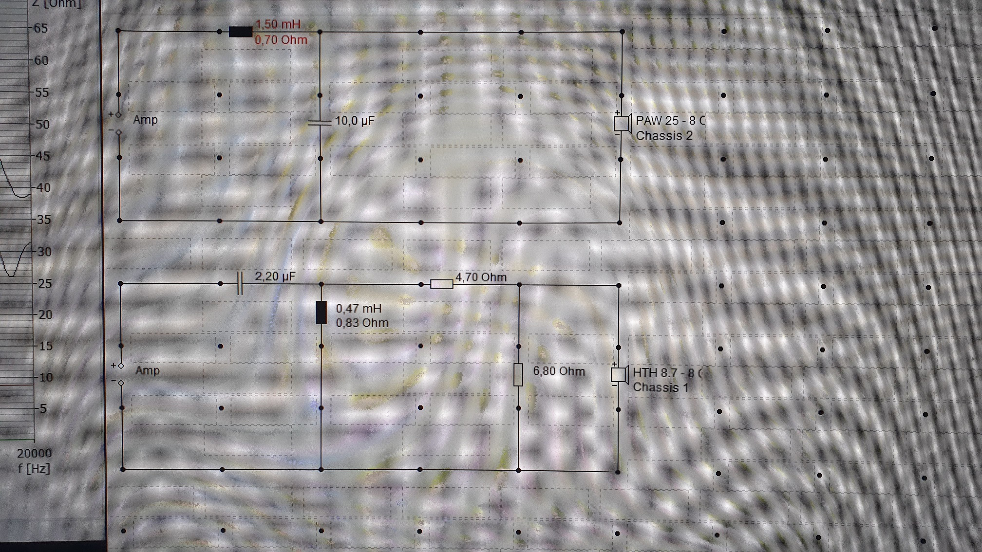

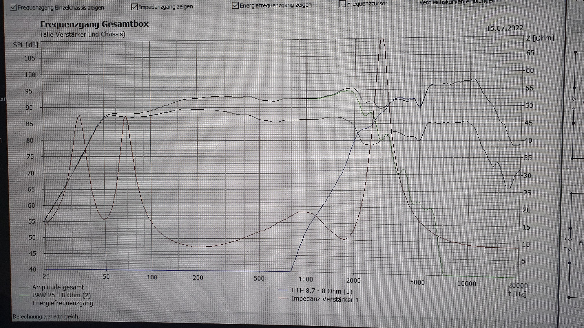

      Die Chassis für Stereo heißt dementsprechend auch die Frequenzweichen anpassen? Wäre das sowas in dem fall?

                      Die BR-rohr kommen mir ziehmlich kang vor für 80 Liter und deren Durchmesser. Würde af 50hz abstimmen, drunter hörst im Freien bei der Membranfläche sowieso nichts mehr und der Wirkungsgrad wird somit gesteigert.
                      Auch eine größere BR-Rohre machen Sinn.
                      Bei 2 PAW25 ist eine Unterteilung des Volumen auch ratsam

                        Burns,
                        das sollte eine krachmachende Box sein, und keine HiFi . Diese Geschichte mit dem ersten RLC kann man weglassen, denn sowas frisst nur noch Leistung und die Jungs brauchen jeden Watt.

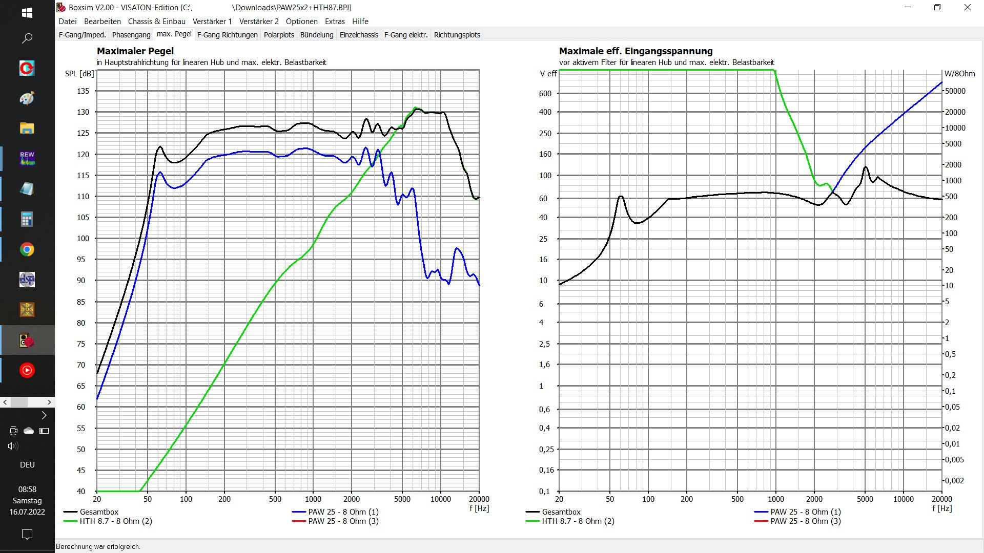

                        Habt ihr das gesehen?
Name: Leistung 2xPAW25.jpg

                          Ja stimmt, ersten Filter in der Weiche kann man weglassen, hier zählt wirklich jedes Watt.
                          Dazu passt dann auch besser eine 60Hz BR Abstimmung. Wär für mich jedoch ein Kompromiss, 50Hz im Freien zu hören tragen doch sehr viel zum Wohlbefinden bei.

                            Die max Lautstärke. Bei 500W 125dB und bei schlappen 50W wären es 115dB. Übrigens die Kondensatoren müssten so mindestens 100V vertragen.

                                Zur Sache: Der Umbau auf zwei PAW25 brächte natürlich was. Besonders auch, weil eine Parallelschaltung dann bei 4 Ohm liegt und man bei niedrigen Spannungen mehr Leistung aus dem Verstärker bekäme.
                                Die Plots von Markus213 zeigen aber eben auch, daß man ordentlich Ausgangsspannung vom Verstärker braucht und dafür ist die Versorgungsspannung der Endstufen direkt zuständig. Die Autoverstärker haben im Gegensatz zu den sonst hier vorgestellten "Digitalendstufen" eben den Vorteil, daß da intern Schaltnetzteile verbaut sind, die aus 12 Volt eine höhere Spannung erzeugen. Dafür wird nicht so sehr Wert auf niedrigen Verbrauch gelegt, weil man eben eine kräftige Autobatterie hat. Den Motor laufen zu lassen, um nachzuladen, käme auf einem Campingplatz aber sicher nicht so gut.

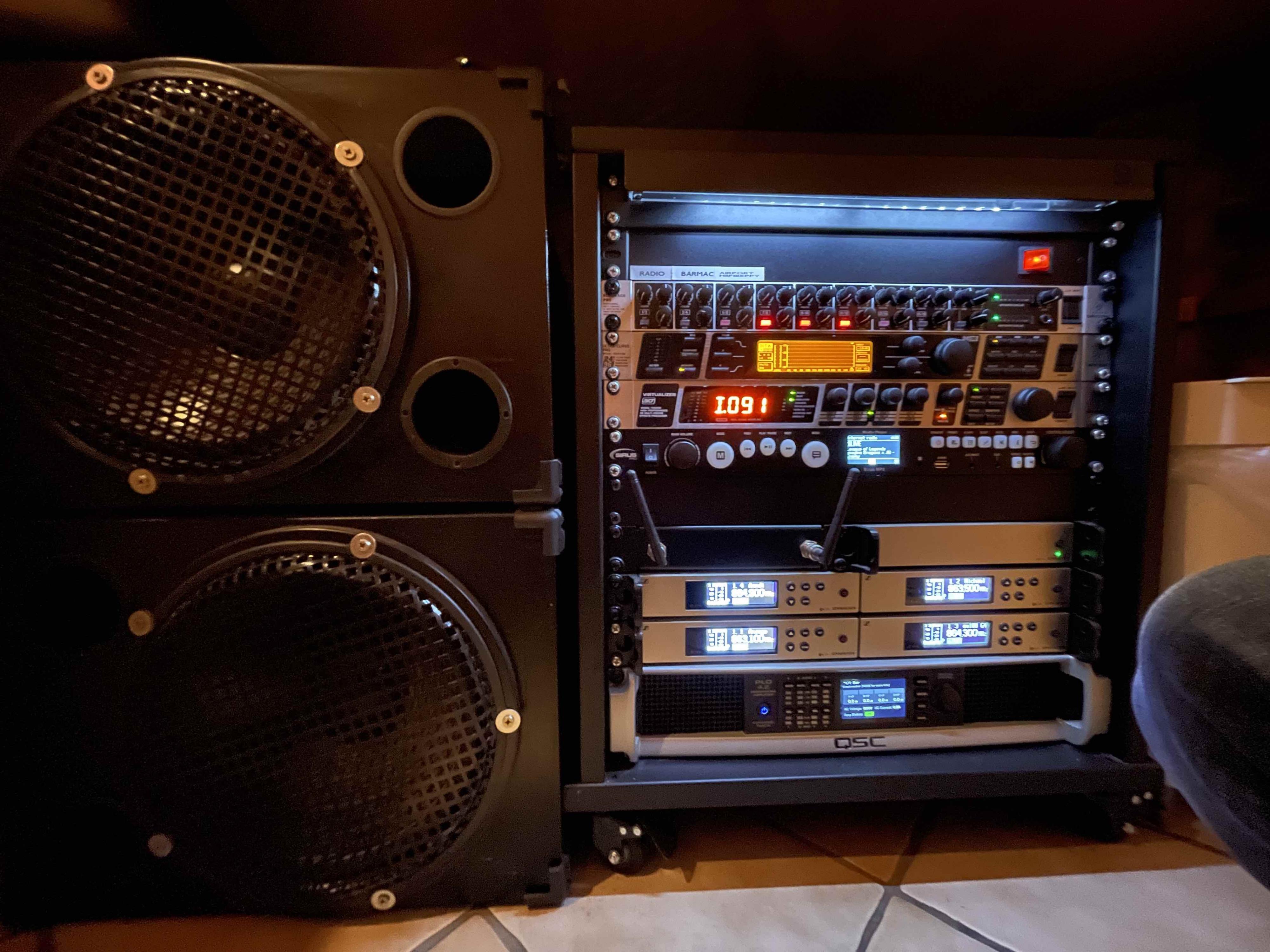

                                Zu Markus213 Frage: Klar nehme ich die Boxen mit dem PAW25. Das sieht dann so aus:
Ansichten: 300
Größe: 1,17 MB
ID: 703626 Unter der Theke dann die Technik und die Subwoofer. Das ist sehr suboptimal, aber ich wollte ordentlich Wumms im Partykeller und nicht den Partykeller zum Tonstudio umbauen. Da muß man irgendwo Kompromisse eingehen.
