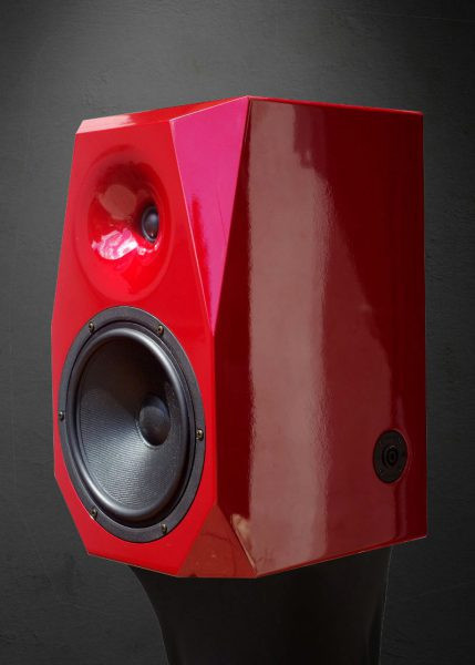

                          Den Vorschlag "blaueelise" habe ich noch etwas (aus meiner Sicht ) optimiert. Breite Fasen am WG und tiefer getrennt.
                          Form etwa so:
Ansichten: 629
Größe: 43,9 KB
                          geschlossener Kompaktlautsprecher mit Waveguide, bestückt mit Scan-Speak Discovery D2604/833000 und 22W/4534G00.
                          Zuletzt geändert von walwal; 21.02.2022, 08:52.
                            • 11174
                            mit waveguides welche sehr tief sind habe ich keine guten Erfahrungen gemacht:
Ansichten: 375
Größe: 43,9 KB
                            das Visaton Waveguide ist da deutlich besser, allerdings läd dieses oberhalb 2200 Hz sodass tiefe Trennungen unterhalb etwas schwierig werden, ... das liegt an der größe, allerdings möchte ich aus optischen Gründen weder Fasen noch große Waveguides, ... Und ich sage es nochmals ich habe die Hochtonbestückung schon gefunden. Es wird die 35mm Seas, welche ich angehängt habe, und schon ist wieder Geld gespart, weil die liegt seit Jahren ungenutzt im Keller. Die hatte ich genau für so einen Zweck vor Jahren gekauft. Allerdings zu einem deutlich kleinerem Preis als heute verlangt.
                            Dann hätte ich noch vier TIW200 ungenutzt, die könnte ich auch nutzen, also auch hier muss ich nichts dazukaufen.
                            Jetzt hat mir gestern ein Freund noch ein Floh ins Ohr gesetzt dass ich doch wieder eine Standbox machen soll, ... und nun bin ich wieder abgefixt, eine 2,5 Wege zu machen, ... TIW200 TIW200 und SEAS 35 drüber, ... ich lasse das alles erstmal als Gedanke reifen.
                              • 29067
                              ok
                              Wer will, kann ja mal meinen Vorschlag testen. Dass das Visaton-WG "untenrum" zu gering wirkt ist bekannt, aber in meinem Vorschlag ist der Übergang prima, weil der TMT das ausgleicht.
                              generell ist es schwieriger, einen guten 2-Weger zu bauen als einen 3-Weger. Und die IM-Verzerrungen sind stärker. Man kann nicht alles haben.
                              Die Preise für uns Wastler sind extrem angestiegen, Selbstbau mit dem Ziel, zu sparen, kann man vergessen.
