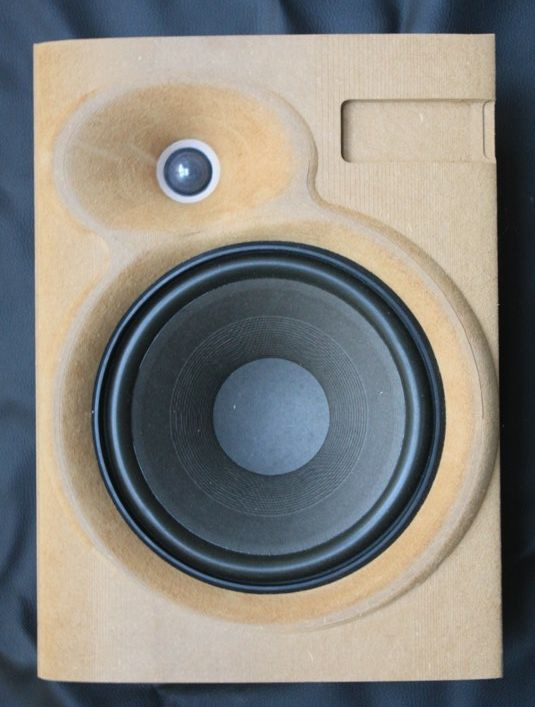

    Hallo Forenfreunde,
    vor ungefähr 10 Jahren haben wir uns in Stuttgart bei einem Lautsprechertreffen bei Marko in der Uni getroffen.
    Mich hat diese Box sehr beeindruckt.
    In der langen Kurzarbeitszeit 2020 und 2021 habe ich hauptsächlich Standboxen gebaut, aber immer mal wieder dachte ich genau an diese Box zurück.
Name: IMG_4736 (Large).jpg
Ansichten: 603
Größe: 63,8 KB
    meine erste Simulation sieht so aus,
    nachdem ich meine favorisierten Chassis rausgesucht habe, ... den GF200 kenne ich super gut, da ich schon richtig viel mit ihm gemacht habe und ich wurde nie enttäuscht, vermutlich wird auch der AL200 gehen. Und beim Hochton gehen vermutlich zwei Hochtöner sehr gut, die verwendeten G25 im WG oder die KE25 im Waveguide. Rein von der Optik denke ich an sehr keine Voluminas, von annähernd 10-15 Liter und dann vermutlich mit Hochpasskondensator.

    so ist das halt, wenn man genug experimentiert hat fallen einem wieder die Dinge ein, die schon immer richtig gut funktioniert haben ;-)
      • 28847
      Auf dem Foto ist aber keine G 25?
      Simu ist auch anders als der gezeigte Aufbau
        • 10906
        danke, ich weiß! Gruß Timo
          • 5972
          Ich fand die Box auch gut. Mach weiter damit, das wird was.
          Die angedachte Chassis Kombi finde ich ok.
            • 10906
            ich habe gerade so komische Ideen!!!
            die DSM50 hätte ich auch noch ;-)
            nur ein Scherz, ... ich wollte das schon ganz lang mal probieren, ich glaube aber nicht dass es wegen Klirr im Hochton funktioniert.

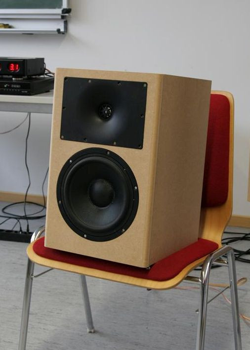

                            das waren die Bilder von vor 10 Jahren, ... zuerst hatten wir ein Zweiweger mit dem TL10B und Fremdhochtöner von Sica im WG gemacht und dann haben wir die Zweiwegetauglichkeit des TIW200 überpüft: und das in diesem Messaufbau, Bild 2... ich habe nicht mehr viel von damals gefunden, aber ich weiß noch, dass ich sehr erstaunt war, dass das mit dem TIW200 richtig gut funktionierte.

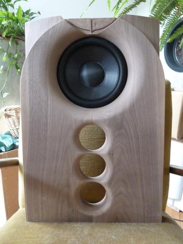

                              Hallo Timo, spannende Projekte, selber hatte ich auch schon mal die VIB2000 im Auge und diese mit einem WG simuliert. Irgendwo wurde doch hier auch schon ein W200S mit einer DSM 25 im WG gebaut und getestet.
                              Beim G25 im Wg bin ich mir slber nicht ganz so sicher , Jörg hatte mir ein paar Studio2 Gehäuse gebaut die ich dann bestückte, im direkten Vergleich gefiel uns die Studio nicht 100% (ganz hohes Niveau), sie verschluckte kleine Details im HT im Vergleich zu einem 3 Wege ....
                              Entweder kann man die G25 etwas "schärfer" abstimmen oder ich würde eher zu DSM25 oder KE tendieren.
