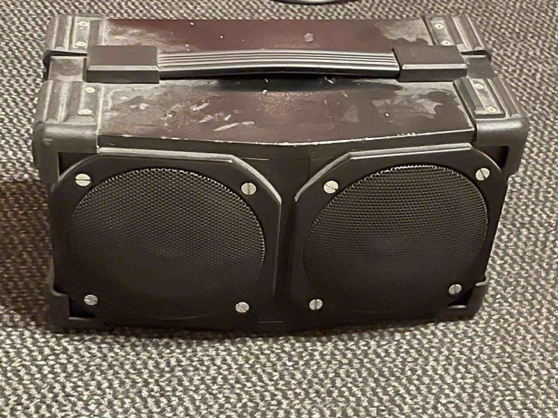

                        Hallo!
                        Wenn das Gehäuse sowieso zweiteilig wird, kommst Du doch auf ein Konstrukt, das meinem im anderen Tread nicht unähnlich ist. Der PAW25 passt auf eine Schallwand mit 30 cm Breite. Die Bassreflexöffnung(en) müßen ja auch irgendwo hin. Ich wurde die in die Schallwand integrieren. Dann ist man beim Aufstellen am unabhängigsten. Man könnte also z.B. 30*40cm für die Schalwand nehmen und die Tiefe entsprechend. 16 cm halte ich für den Anwendungsfall ohne zusätzlichen Standfuss für zu labil. Es könnte ja mal jemand gegen den Tisch stossen. Wenn das aber einzelne Gehäuse sind, kann man die je nach Anwendung stellen, wie man es braucht.
                        In den Subwoofer müßen auch noch die Akkus integriert werden. Wie hoch ist die Stromaufnahme des Verstärkers im Mittel? Vor vielen Jahren, in meiner ersten Bastelphase hatte ich mal sowas gebaut. (2xFRWS13 oder so)
Ansichten: 281
Größe: 106,1 KB
                        Da hatte ich Autoverstärker ICs TDA2002 genommen und dann mit 10 AA-NC-Akkus versorgt. Heute wurde man aktuelle AA-Akkus nehmen. Die liegen so bei 2500 mAh. Du brauchst aber 20. Das sollte aber immer noch weit unter 100€ rauskommen.
                        Gruss Bernd

                                Nichts für ungut, die Idee mit den 20 Mignons kam mir beim Aufräumen, als ich dieses alte Machwerk mal wieder in den Händen hatte. Die aktuellen Lithiumzellen sind natürlich viel besser, weil leichter und höhere Energiedichte. Das Problem ist eben die erforderliche aufwendige Elektronik zur Absicherung und Kontrolle. Die alten Dinger hat man ohne irgendeine Überwachung mit einem Strom <=> 1/10 Kapazität 12 Stunden geladen. Überladen war da auch nicht so schlimm. Meine Box war noch bei einem Kumpel mehrere Jahre im Einsatz. Ich habe ihm dann, als die Akkus nach 5 Jahren mal wieder hin waren, vor 3 Jahren das Akkuteil von Bose geschenkt. Daher kenne ich das. Bei Nichtbenutzung entlädt sich da der Akku aber ziemlich schnell.
                                Da schliesst sich der Kreis.
