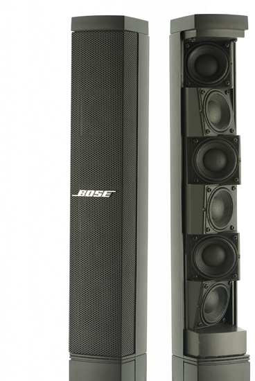

    Boombox geht Richtung Bose L1
    wer es nicht kennt:
    Erlebe die neueste Klanginnovation. Entdecke Bose Kopfhörer, Lautsprecher, Soundbars und vieles mehr, unterstützt durch erstklassigen Kundenservice. Sound is Power.
Ansichten: 759
Größe: 17,8 KB
    was soll denn dies für ein komischer Titel eines Projektes sein? ...
    Vor Jahren habe ich bei einem 40er Geburtstag eine Bose L1 hören dürfen, unter bestimmten Winkeln fand ich den Gesamtklang garnicht so übel. Friedemann hat dann das Teil mal vermessen mit fürchterlichem Ergebnis, ... damals dachte ich, das kann man im Selbstbau sicher akustisch besser hinbekommen.
    Ich habe noch vier B80 und einiges an Elektronik rumliegen, ... auch zwei W130X und zwei TIW200 könnten genutzt werden, nur die GF250 habe ich verbaut und die bleiben auch da, im Doppelsub. Wenn das Ganze transportabel bleiben muss, ist es auch extrem wichtig, dass der Sub sehr leicht wird, und mit zwei GF250 würde die vielleicht 40 Liter Box zu schwer werden. Es besteht also indirekt eine Limitierung des Volumens Aufgrund des Gewichts.

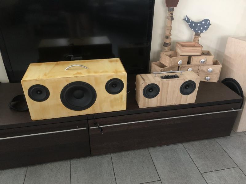

    Gedanklicher Ausflug zu meiner großen Boombox, hier links:
Ansichten: 555
Größe: 46,2 KB
    dies hatte die letzten 1,5 Jahre den gleichen Zweck, und wurde auch drei Mal in größeren Hörrunden bei runden Geburtstagen genutzt (in Lockdownfreier Zeit). Meine Erfahrung ist, dass diese Basspower gerade so ausreicht, aber auch mehr würde nicht schaden. Im Mittel- und Hochton ist die Box laut genug, sprich vier B80 würden die Maxmalpegelansprüche sicher auch schaffen, ...

        • 4508
        Hallo Timo,
        mal wieder ein Interessantes Projekt!
        Ich denke, 3/4 des Aufwandes liegt in der Elektronik, die Bose verwendet - DSP für jeden Breitbänder, Verstärkermodule etc.
        Darin wird das Problem liegen, im DIY eine Box so hinzubekommen...

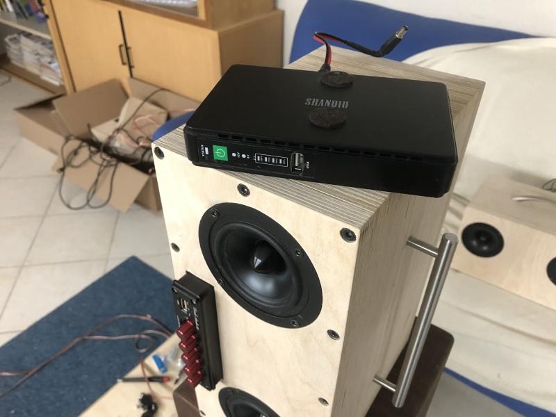

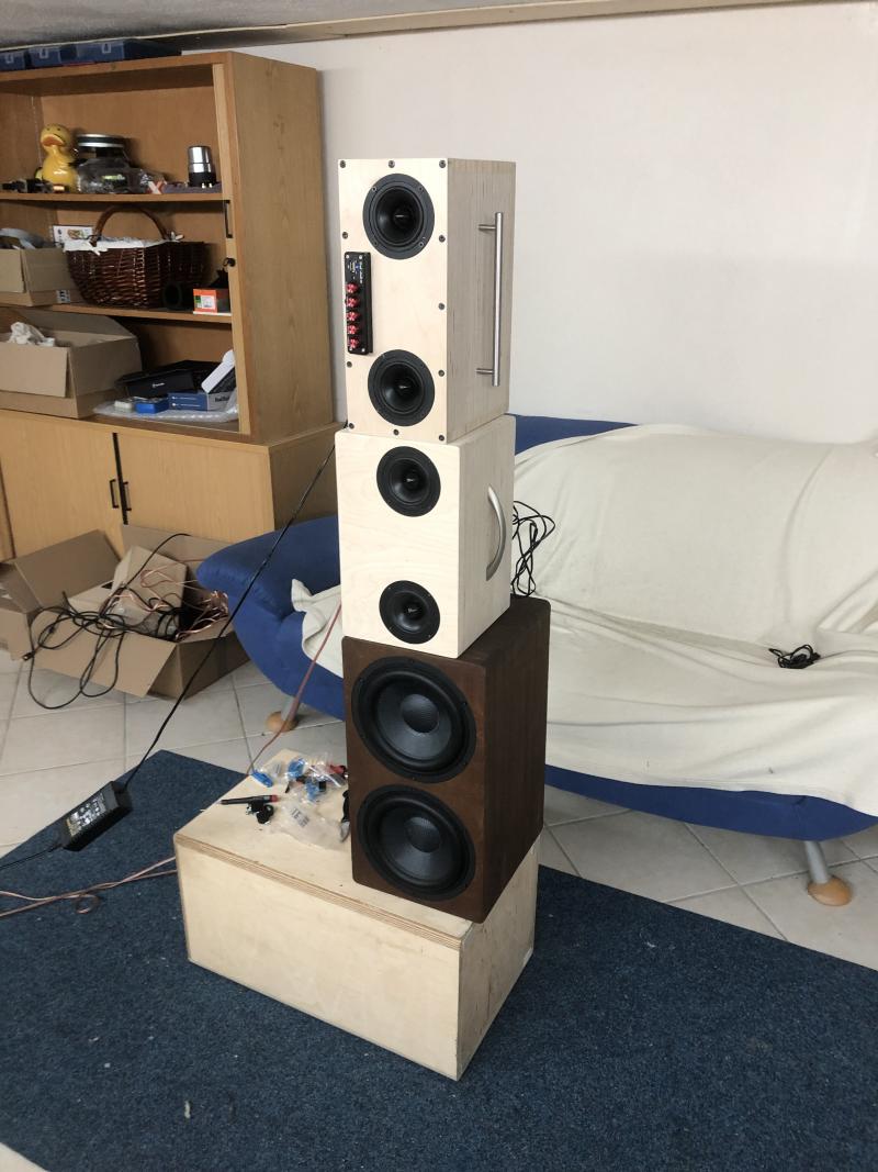

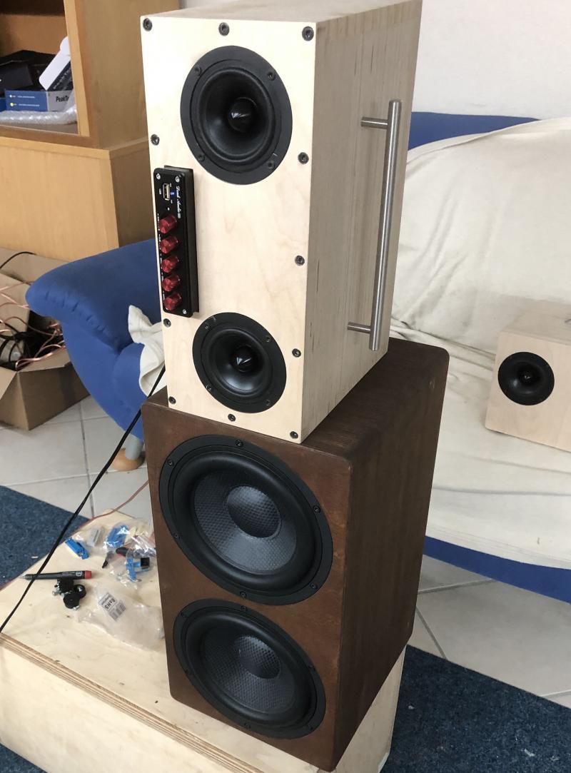

            die ersten Vorversuche laufen, ... mit einigen interessanten Themen, ...
            zuerst mal die Bilder im Keller, ...

            Der Verstärker verschlingt 24 Volt und knapp 5 Ampere, dies scheint er auch zu brauchen mit dieser Anordnung, denn das USV auf dem letzten Bild mit 12 Volt bringt einen deutlich kleineren Maximalpegel als mit einem Travo mit 24 Volt. Somit muss ich mir wieder was richtig Potentes im 24 Volt Powerbankbereich suchen.
            Dann gibt es noch eine Überraschung, die Kombination schon mit zwei B80 schaffen in einem Meter Entfernung gemessen 100 dB bei vollem Ausschlag des Volumenreglers. Die Tiw200 habe ich mit Rosa Rauschen etwas lauter eingepegelt, aber auch so eingestellt macht der TIW200 bei vollem Pegel nur Zuckungen von etwa 2-3 mm Hub, ... oder im Umkehrschluss, ein TIW 200 vielleicht in BR tuts in dieser Kombination auch, dann würde das Ganze auch noch deutlich leichter werden. Schöner wäre aber ein Treiber mit deutlich mehr Kennschalldruck, ein GF200 oder GF250 in BR vielleicht, ... (Hat noch jemand einen vereinzelten GF250, den er verkaufen möchte)
            Der Verstärker ist nicht schlecht für diese Anordnung. Also wird dieser auch schon genommen, ... zwei weitere bringen die gleiche Performance, keiner bietet Vorteile.
            Es wird also ein Kubus im Bass und drüber die vier B80, ... ich war wie gesagt überrascht über den Maxpegel wenn er vom Bass unterstützt wird, und über einen Hochpass gefiltert wird, die B80 machen so auch kaum Hub, ... Norah Jones in 2020, die Hauskonzerte kommen wundervoll klar über die Box.
            Der Doppelsub mit W130X bringe ich garnicht mit diesem Verstärker auf Pegel, sodass der Bass eigentlich schon ausgesucht ist, also GF200 oder GF250 oder AL200. Vielleicht auch TIW250 oder TIW300, allerdings wird dieser dann wieder zu schwer. Ich habe ja jetzt gesehen dass ein einzelner Bass gut mit den B80 mitkommt, sodass auch ein GF200 funktionieren würde, wegen der Hubentlastung würde ich in BR favorisieren.
            Auch noch etwas Weiteres habe ich herausgefunden, die Boomboxen sind alleine rund 7kg schwer, also 7 plus 7 plus ungefähr 20 kg des Subs wird insgesamt viel zu schwer, wenn in 15 mm MPX gebaut wird. Sodass ich wieder in Pappel bauen muss und dort jedes Gewicht rausholen muss was kein Sinn macht, ... Ich nehme die Zeit über 10 mm, das lässt sich super verarbeiten, vielleicht nehme ich dieses mal noch eine Kleinigkeit dünner, also 8 mm. Mit zusätzlichen Versteifungen im Inneren, ...
