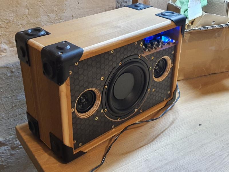

    Die kleine Boombox liefert mir seit gestern die Hintergrundmusik im Arbeitszimmer und hat mich inzwischen ziemlich überzeugt. Die wird auf jeden Fall noch für Akkubetrieb fertig und hübsch gemacht. Das stärkere Netzteil/Ladegerät ist seit gestern da. Etwas Dämmmaterial ist jetzt auch in den Kammern. Das hat den Gesamteindruck schon verbessert.
    Ich weiß nicht, wo ich anfangen soll, den Klangeindruck zu beschreiben. Ich hab sie eben ein bißchen im Vergleich zu Hilde und Herbert aka Strandgut gehört, die ich mittlerweise ausgesprochen gern höre. Die Boombox steht genau in der Mitte der Bühne und das umschalten klappt mit spotify ziemlich nahtlos. Der Klang ist sehr ähnlich. Trotzdem fällt der Unterschied direkt auf. Herbert und Hilde klingen super sauber und entspannt, die Boombox wirkt im Vergleich etwas "noisy", mir fällt keine bessere Beschreibung ein. Liegt das an der stärkeren Bündelung der großen, oder daran, daß die kleinen BBs so nahe beieinander sind?
    Das ist der einzige Kritikpunkt, der im direkten Vergleich auffällt. Ansonsten macht die kleine Box ihre Sache richtig gut. Sie kann ganz gut leise nebenbei laufen, zieht aber immer mal wieder die Aufmerksamkeit auf sich. Vor Allem weil die Wiedergabe verschiedener Instrumente und Stimmen echt toll ist. Nicht nur die Frauenstimmen, wie gestern gesagt sondern alle! "These Bones" von The Fairfield Four in laut ist spektakulär!
    Laut ist auch noch so ein Thema. Man möchte irgendwie immer weiter aufdrehen. Das Ende ist aber gefühlt zu früh erreicht. An dem Punkt ist es allerdings schon so laut, dass die Nachbarn auch was davon haben. Laut genug, könnte man sagen und echt bemerkenswert, wenn man sich die kleine Kiste ansieht. Aber ich wette bei einer Party würde immer mal wieder einer auf die Idee kommen, am Regler zu drehen und den W130x über seine Grenzen bringen. Bin mal gespannt, was da mit der Passivmembran noch rauszuholen ist.
    Trotzdem, insgesamt schon jetzt ne sehr coole Box. Vor Allem, wenn man den Preis bedenkt. Ohne Holz, Accessoires und Akkus (in meinem Fall alles da) irgendwas um die 100 Euro. Das ist eigentlich fast unschlagbar, für das was da an Sound rauskommt.

    Zitat von ubix
    Müsste da nicht noch ein Griff dran?
    Unbedingt!
Ansichten: 875
Größe: 63,5 KB

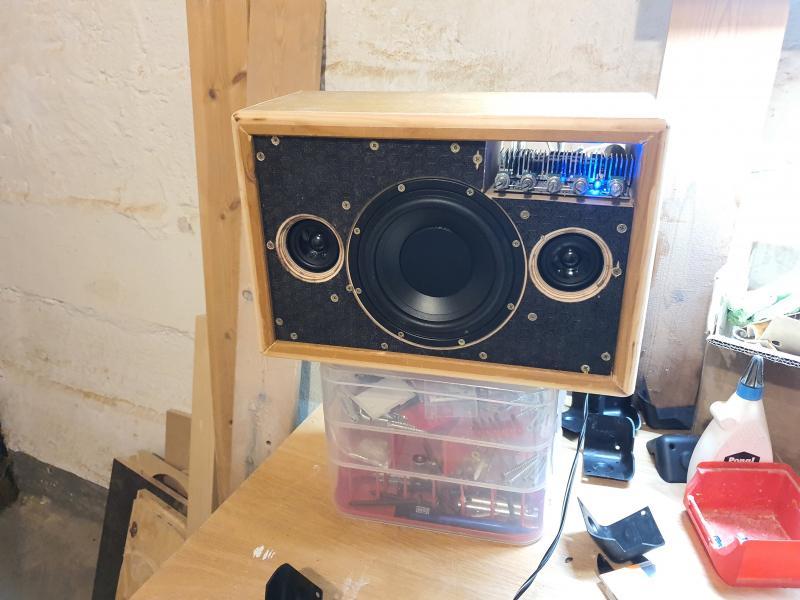

    Zitat von blindrabbit
    So, der Rohbau steht soweit. Hier und da hab ich wieder gepfuscht, aber die Schallwand wird noch verkleidet und bespannt, da ist das halb so schlimm. Hab jetzt erstmal geschlossen aufgebaut, weil die Passivmembran noch unterwegs ist. Dämmmaterial ist auch noch keins drin.
    Klicke auf die Grafik für eine vergrößerte Ansicht Name: 20210418_215311.jpg Ansichten: 0 Größe: 69,1 KB ID: 688481
    Sieht erst einmal richtig gut aus finde ich. Fast zu schade, um es mit Bespannstoff zu verdecken. Aber ohne Schutz wäre es wohl auch nicht so gut. Nur der Verstärker in der Ecke wäre nicht so mein Ding. Ich glaube, ich würde in notfalls extern benutzen, als kleiner Zusatzkasten obendrauf. Anderseits, wenn das ganze hinter Bespannstoff verschwindet, außer die Regler, geht es auch wieder.
    Klicke auf die Grafik für eine vergrößerte Ansicht  Name: 20210418_213855.jpg Ansichten: 0 Größe: 60,0 KB ID: 688482
    Das erste Probehören war aber schon ganz zufriedenstellend. Der Klang ist schon ordentlich voluminös. Frauenstimmen und Blasinstrumente kommen sehr schön rüber. Kann man sehr gut anhören, aber es haut mich nicht vom Hocker. Irgendwas stimmt noch nicht so ganz. Hab bisher nur mit dem Audiotool auf dem Handy gemessen und eingestellt und nach Gehör nachgeregelt.
    Mit dem Verstärker bin ich noch nicht so zufrieden. Der Hochpass tut zwar, ist aber tatsächlich nicht einstellbar. Der Regler für Treble Frequency verstellt den Wirkbereich der Lautstärkeeinstellung für die L/R Kanäle. In niedrigster Einstellung sollte er den gesamten Frequenbereich abdecken, was ich ja brauche, um den Pegel etwas zu senken. Es sieht aber so aus, als würde er den Bereich über 10kHz dann immer runter ziehen. Das wäre doof. Das muss ich mir aber erstmal mit Messmikro anschauen.

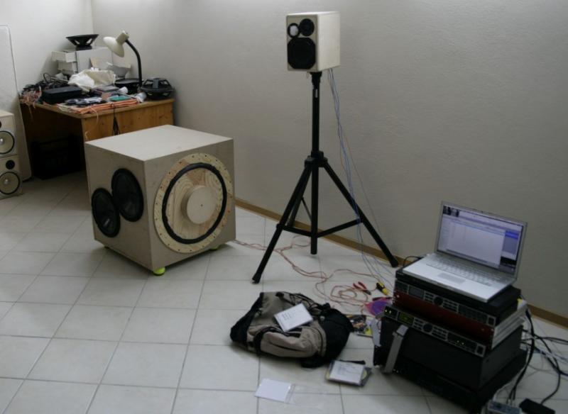

    dies war von einem Forenfreund hier, eine selbstgebaute Passivmembran mit einer Membran aus Sperrholz und einer Sicke aus einem Fahrradschlauch, ich habe im Kellerraum nur die Abstimmung des Subwoofers gemacht mittels rundem Abfall von Chassisfräsungen und die "kleinen Feiglinge" als SATs dazu. Die Elektronik kam von einem dritten Forenfreund.
    Beim ersten Einmessen hatten wir lange Gesichter da der Subwoofer die ganz tiefen Töne nicht abspielte, bis ich dann die Woche drauf, die Passivmembran schwerer gemacht habe um eine tiefere Abstimmung zu erhalten, und es hat geklappt. Der Sub hat die 25 Hz und die 120 dB im Kellerraum locker geschafft, was einigen deutlich zu laut war, aber so ist der Begriff "Kellerprojekt" entstanden. Also was richtig "Lautes".

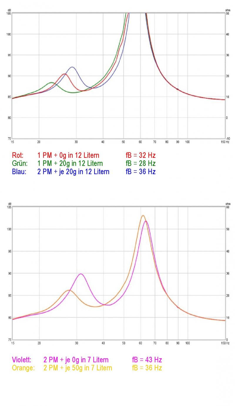

    Falls du den "Schwabbler" im Bild verwenden willst, könnte das Gewicht, wie Timo schon festgestellt hat, eher schon unbeschwert zu groß werden; die Membran ist eine Stahlplatte mit ca 60g ! Ich bin damit auch am testen, aber nicht mit so winzigen Volumina (12l ist die PACTO und 7l der SUB W130X):
Ansichten: 894
Größe: 84,5 KB
ID: 688214 Klicke auf die Grafik für eine vergrößerte Ansicht
Ansichten: 743
Größe: 76,5 KB
