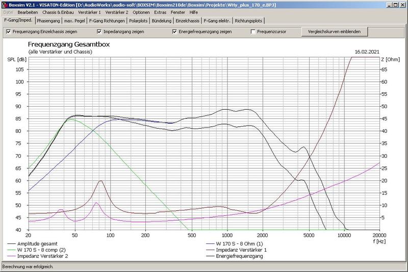

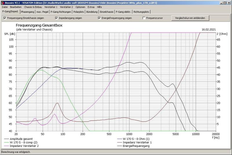

        So, mit dem elektrischen BP drüber (10mH LR & 1000uF in Reihe) sieht das so aus:
        Ich habe aus Ralf´s BoxSim-Daten in Richtung Compound und WHy entwickelt.
        Nimmt man nur den elektrischen Bandpass raus:

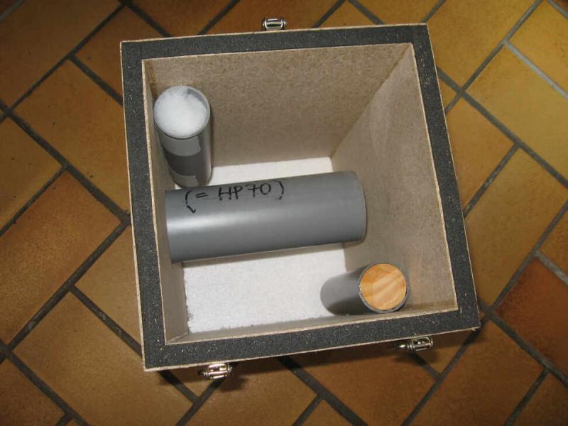

            Die Frage des Simulationsfehlers muss der Baumarkt (sic!) klären:
            - 2 Spankisten a 25 Liter, eine unten offen, eine mit abnehmbarem Deckel / Schallwand mit Dichtband drauf
            - Volumina variieren uber eingelegte Styropor-Scheiben (schon öfter gemacht)
            - 1m HT-Rohr D70mm
            - 2 gebrauchte, unansehentliche, GÜNSTIGE W170S-8 (wer hat so etwas ?)
            - Messung Impedanzgang > Abstimmfrequenz und Mikro Nahfeld vor das Rohr
            ... und das Frühjahr ist gerettet!

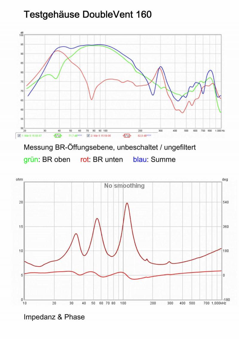

                      So, der doppelventilierte Versuchsträger (DoubleVent 160 von Timmi mit geänderten Proportionen) läuft und macht was er soll:
Ansichten: 535
Größe: 85,3 KB
                      Erst mal völlig unbeschaltet und mit Stehwelle im größeren Gehäuseteil und Port-Reso`s weiter oben. Die werden jetzt mal mit Tiefpass LR24 / ca. 80Hz angedockt und ggf. auch ein elektrischer Bandpass vorgeschaltet.

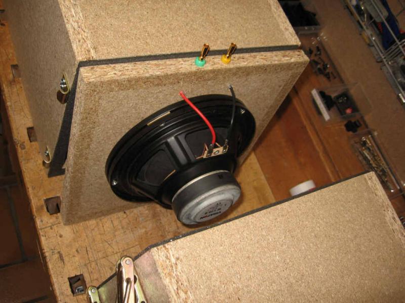

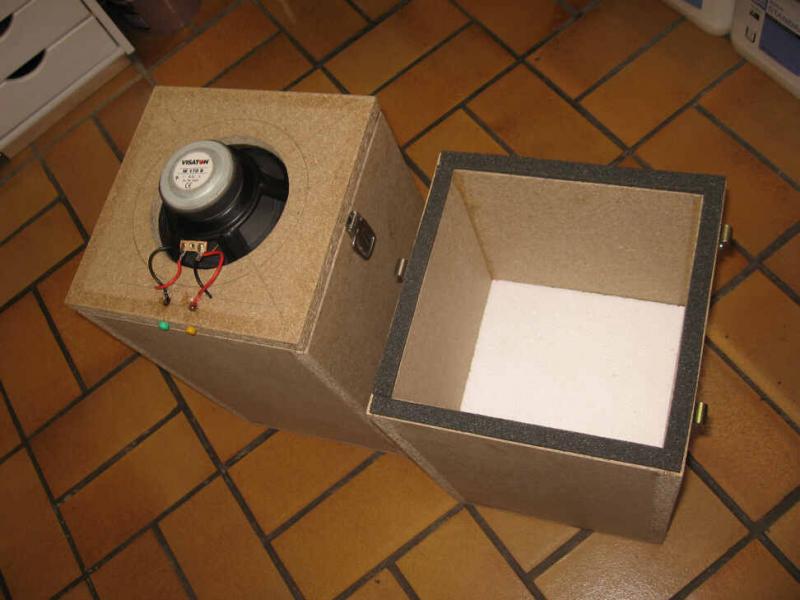

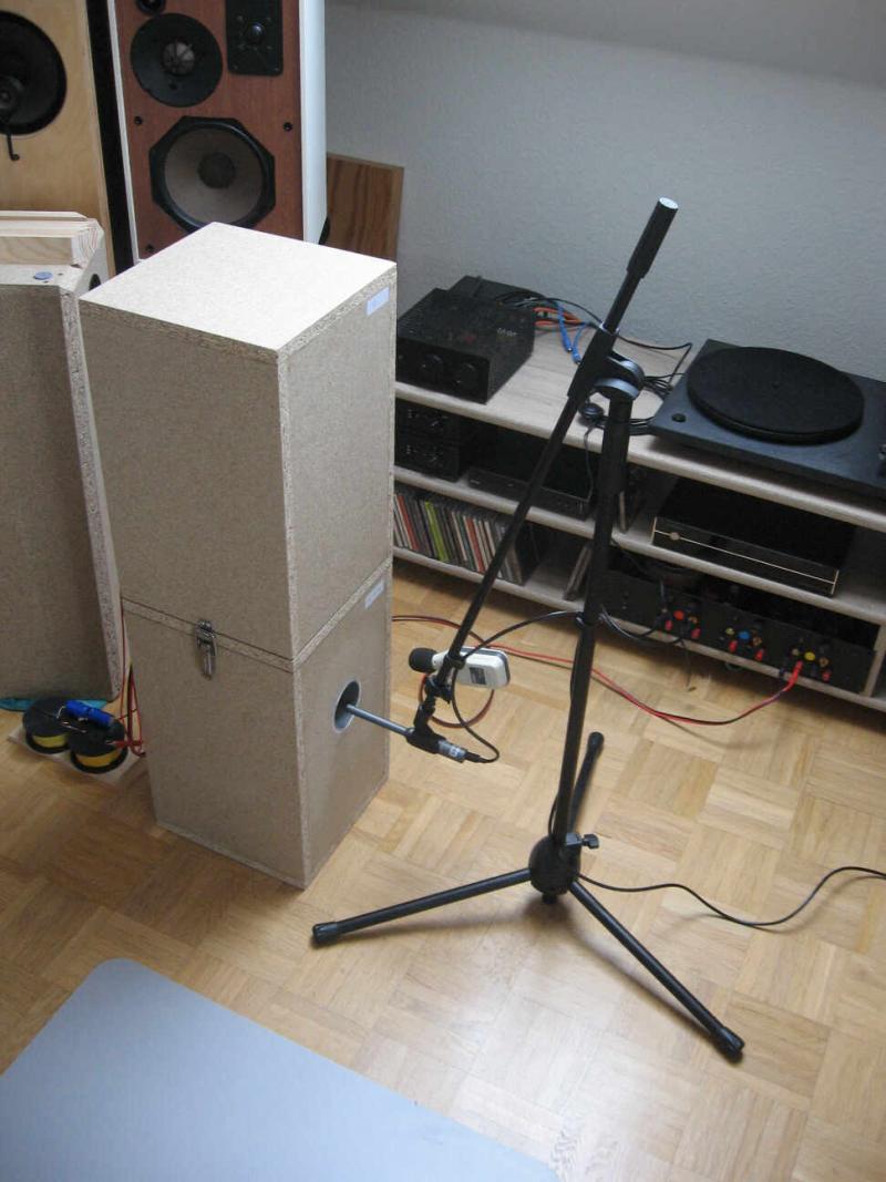

                            Mal ein Update - Das Bandpass-Testgehäuse steht:
                            - zwei Gehäuseschalen a 20 Liter / Volumenreduzierung durch Styropor-Scheiben
                            - Port HT75-Rohr zum auswechseln / kürzen
                            - Schallwand separat mit Compound-Chassis
                            - Montage mittels Kistenverschlüssen („Bierflaschen-Verschluß")

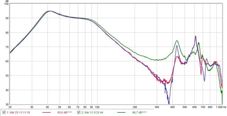

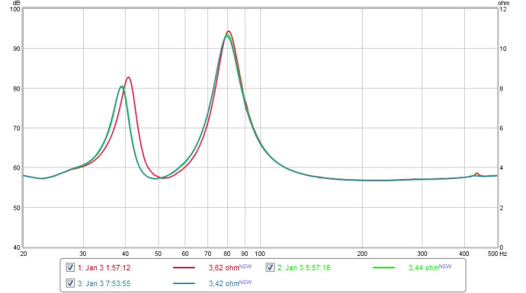

                            Startwerte 12 Liter CB und 18 Liter BR. Die Abstimmung von 52 Hz auf 48 Hz korrigiert und
                            mit einem bzw.zwei IRR´s abgestimmt auf 435 Hz den Impedanzgang begradigt.
Ansichten: 308
Größe: 49,2 KB
                            Erste Messungen direkt vor dem Port passen schon mal recht gut, aber an den Gehäuse- und Port-Resonanzen bei ca. 400 und 600 Hz (blau) muss noch gearbeitet werden. Die beiden IRR´s (Erfindung von „tonfeile" im DIY-Hifi-Forum - Rohre mit halber Gehäusehöhe, einseitig geschlossen und etwas mit Sonofil bedämpft) funktionieren schon mal toll gegen die Stehwelle im Gehäuse (rot). Die Portreso bleibt aber und die Verwendung eines 90°-Bogens bringt wenig, bewirkt darunter aber viel Unheil (grün).
Ansichten: 304
Größe: 53,9 KB
                            Aber es gibt ja noch 30°-Krümmer, Dämmmatten, Kiemen a la Timmi, etwas mehr Volumen (und damit kürzerem Rohr), und und .....
                            Wie gesagt, das ist der Frequenzgang Gehäuse & elektrischer Bandpass a la Ralf/pulsar99 (6,6mH + 1.100uF) ohne Tiefpass !
