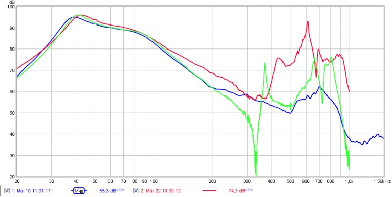

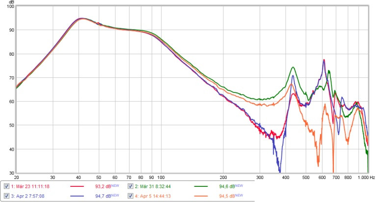

    @We-Ha: Danke - noch eine Variante. Zwischenzeitlich habe ich einen 45°-Flansch verwendet (nach unten weisend) und siehe da, die Rohrresonanz wird um 20(!)dB gedrückt (orange). Die Stehwelle ist zwar fast wie beim 90°-Flansch wieder da, aber da kommt jetzt mal ein auf 400Hz gerechneter IHA statt der IRR´s rein.

            Die gute Nachricht: Die Gehäuse- und Portresonanzen sind aus dem Weg:
            grün: - Vcb=12 l / Vbr=22 l
            - Rohr 190mm gerade
            - elektrischer Bandpass (6,6mH und 1.000µF in Reihe)
            > massive Stehwelle bei 365Hz
            rot: - Vcb=12 l / Vbr=18 l
            - Rohr 220mm gerade
            - 2x IRR 200mm
            > Stehwelle i.O. / Portresonanz massiv (-2dB !)
            blau: - Vcb=14 l / Vbr=21 l
            - Rohr 190mm gerade
            - IHA ausgelegt auf 365Hz (Kiste unten im BR-Gehäuse)
            - Rockwool 40 mm auf beiden Seitenwänden
            > Stehwelle und Portresonanz auf -33dB gedrückt - reicht!

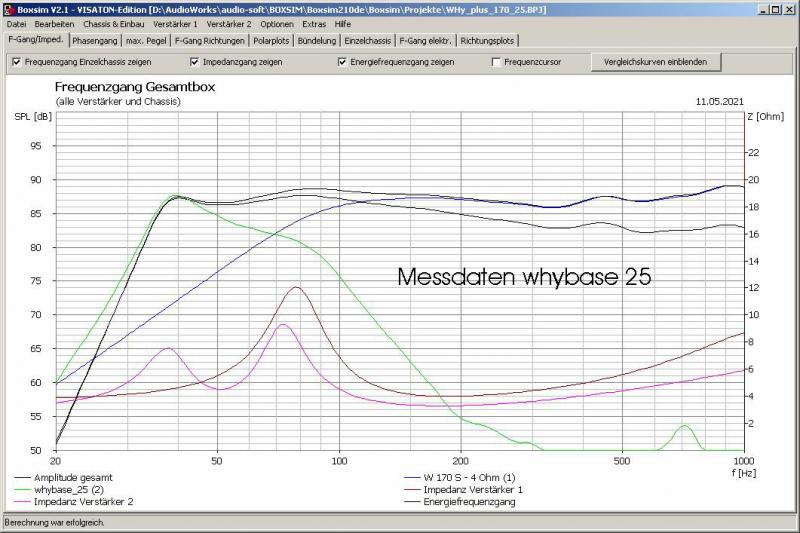

            Was noch nicht gefällt, ist die Anbindung an die WHy, da der Bandpass-Sattel konkav ausfällt. Nach ausgiebigem BoxSim-Gebrauch weis ich warum das so ist: Die Freiluft-Resonanz der gebrauchten W170S liegt bei ca. 48Hz statt bei den 36Hz laut Datenblatt, also zu nahe an der Abstimmfrequenz des Bandpasses. Leider liegen die meisten publizierten Messwerte (HH, chaomaniac) auch eher bei 43 ...44Hz. Das Bild zeigt die in BoxSim exportierten Messdaten der "whybase" in die Simulation mit der WHy. Wie gesagt, außer einer Pegelanpassung (halbaktiv und der Sub mit dem passiven elektrischen Bandpass) ist da weichenmäßig nix im Spiel :

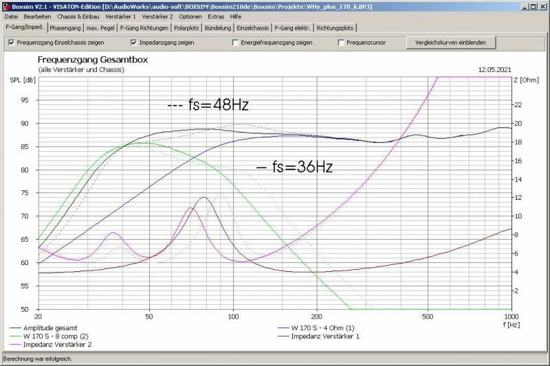

              Ich bin mittlerweile dabei, die finalen Gehäuse für die jetzt "WHybase" getauften Subs aufzubauen. Vier neue W170S sind vorgestern auch gekommen. Ich hatte mich entschieden, neue zu nehmen, da die beiden gebrauchten (ziemlich alten) mittlerweile auch nach heftigem einwobbeln bei 48Hz liegen, was eine optimale Abstimmung des Bandpasses nicht zuläßt, siehe Simulation, wobei einmal 48Hz in den Chassisdaten gesetzt wurde. Was rauskommt, deckt sich sehr gut mit den Meßergebnissen:

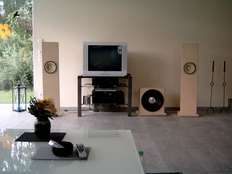

                  ich habe das mal bei einem Beyma 15K200 gemacht, und zwar hatte ich damals einen gebrauchten mit defekter Dustcap bekommen und habe mir bei Akustik Peiter Pforzheim eine große Alukalotte besorgt und verklebt, davor habe ich aber mit Massetuning versucht den Treiber einen höheren QTS zu verpassen, das funktioniert sehr gut, aber mehr als die Hälfte der eigentlichen Membranmasse sollte man nicht aufbringen, so war die allgemeine Meinung aus den Foren, ...
                  ich suche mal gleich ein Bild, ich meine es waren 50 Gramm die ich aufgebracht habe.
                  anbei der Link zum Treiber: http://www.einklang-audio.com/treiber/beyma/15k200.pdf
                  ich habs auch gleich gefunden, es muss so 2004/5 gewesen sein, ich sehe es am TV und mein großer Umbau war 2004, dies waren die ersten Bilder nach dem Umbau. Der Beyma bekam 50 Gramm unter der Aludustcap, und der Tiefgang änderte sich ganz gewaltig. Dies war ein einfacher I-Pol, also einfach nur ein Brett mit Treiber.
                  Klicke auf die Grafik für eine vergrößerte Ansicht  Name: mal was neues.jpg Ansichten: 0 Größe: 91,9 KB ID: 691560
                  ps, in Sachen Abstrahlverhalten auch dort schon auf der Höhe der Zeit!!!

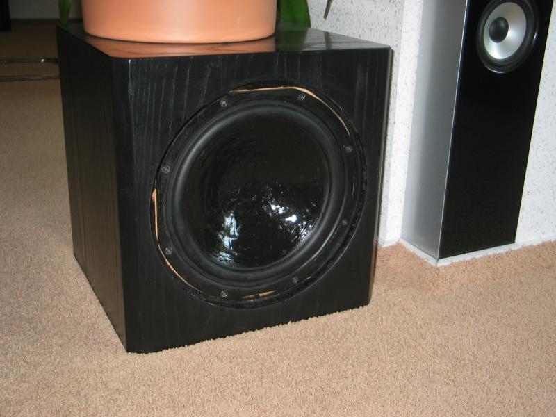

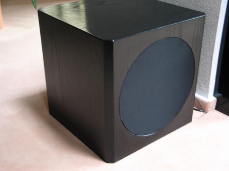

                    Ich hatte einen TIW 360 mit etwa 100 g Silikon beschwert, also etwa wie der TIW 360 X. Sieht furchtbar aus, aber mit Blende unsichtbar. Ging schon ohne Korrektur schön tief. Läuft seit Jahren ohne Probleme. Die erste Version mit aufgeklebtem Rohr hat er schnell abgeschüttelt. Würde ich heute nicht mehr machen, denn (so läuft er jetzt) eingemessen und el. linearisiert (Antimode) geht es besser.
                    Klicke auf die Grafik für eine vergrößerte Ansicht  Name: 179_7968.JPG Ansichten: 0 Größe: 29,0 KB ID: 691562 Klicke auf die Grafik für eine vergrößerte Ansicht  Name: 187_8781.JPG Ansichten: 0 Größe: 59,2 KB ID: 691563
