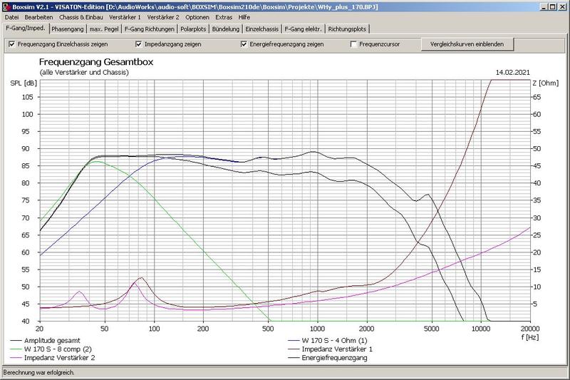

    Das ganze ist ein einseitig ventilierter Bandpass mit zwei W170S in Compound-Anordnung. Jetzt die Frage an alle Simulanten: Wie bekomme ich zunächst das Original korrekt in BoxSim abgebildet, um dann mit Volumina und Abstimmungen spielen zu können ?
    Den Bandpass als Gehäusetyp gibt es; wie würde ein "Ersatzchassis" mit zwei in Reihe geschalteten W170S-4 in Compoundanordnung aussehen und alternativ zwei parallele W170S-8 (was Visaton vermeidet, wohl um das ASM weniger zu belasten ...)?

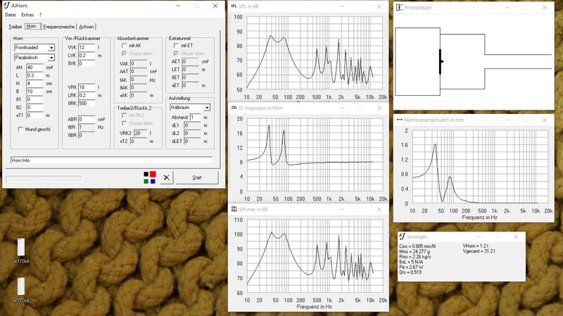

          Also ich persönlich bin ein Fan von Bandpasssubwoofern,
          der trockenste und sauberste Bass mit viel Tiefgang kann aus einem Bandpass kommen.
          Vor deinem Problem stand ich auch schon, keine Ahnung wie man es mit Boxsim macht, bin auf WinISD ausgewichen, da kann man direkt angeben ob Compound parallel etc.
          Ich bin der Meinung ein Bandpass Funktioniert nur wirklich gut, wenn das ventilierte Volumen etwas größer ist, und der Wirkungsgrad entsprechend erhöht wird. Deswegen halte ich deine Compound Idee für sehr Sinnvoll.
          Wenn du alle Möglichkeiten der aktiven Filter nutzen kannst, dann versuch so viel Wirkungsgrad wie möglich mit der Abstimmung heraus zu holen, sprich ventiliertes Volumen vergrößern, und die Abstimmfrequenz zu erhöhen. So viel wie möglich ist, ohne das Tiefgang verloren geht, welcher beim einseitig ventilierten ja hauptsächlich vom geschlossen Volumen abhängig ist.
          Bei so einer Abstimmung entsteht ein spitzer Berg, welchen man mit einem Tiefpass begradigt.
          Im Anhang ein Beispiel mit einem doppelt ventilierten W170S 8Ohm.
          Volumen rückseitig: 23L
          Abstimmfrequenz 36Hz
          Volumen fronseitig: 12L
          Abstimmfrequenz: 133Hz
          Das ist meine Vorstellung/Meinung von einem guten Bandpass.
          Immer wenn Leute sagten ein Bandpass wäre schlecht,
          dann waren es meistens Kisten mit viel zu wenig Wirkungsgrad und Volumen.
          Bitte nicht hauen das ist alles sehr subjektiv, aber wie gesagt ich habe Jahre einen mit ähnlicher Abstimmung (einfach Ventiliert ca. 110Hz 12" Bass ) im Auto gehabt, und der Bass war grandios. Muss halt mit Filtern begradigt werden, aber das Chassis macht dann fast keinen Hub bei der Abstimmfrequenz.

            • 5690
            1. Möglichkeit: Simulation nur eines W170S-4 im doppelt so großen Gehäuse. Diese Simu liefert eine halb so große Impedanz und 6 dB zu viel Pegel bei 2,83Veff. Das könnte man am Pegel des aktiven Filters ausgleichen.
            2. Möglichkeit: Das Chassis im Chassiseditor umbenennen (z. B. in "W170S-4 Compound" und manuell das Vas halbieren, die Frequenzgangmessung deaktivieren, die Impedanzgangmessung deaktivieren, Nennimpedanz verdoppeln und Rdc verdoppeln. Strend genommen auch noch Le, Re2, Le2, Re3 und Le3, aber das macht wenig aus, aktiv gar nichts.
            Diese Simu liefert die richtige Impedanz und den richtigen Pegel.
            Das Chassis muss umbenannt werden, damit nicht, falls es mal eine neuere Datei für den W 170 S - 4 Ohm gibt, Boxsim versucht, damit die Simu zu aktualisieren und dann alle Änderungen überschreibt.

                    • 2472
                    Also was rauskommt wäre folgendes:
                    Mit 2x W170S-8 parallel ohne Tiefpass für den Bassteil und ohne Hochpass für die WHy, nur mit +3dB für den Bandpass, also quasi Biamping. HT-Part einfach mal weggelassen. Insgesamt sicher kein Pegel-Monster, muss aber auch nicht.
                    Wenn da kein Denkfehler drin ist, gefällt mir das ausserordentlich !

                        Virtuelles Compound-Chassis alles wie ein W170S-8, aber Vas=19 Liter, Rdc=3R, Nennimpedanz 4R
                        Rückkammer geschlossen 12 Liter
                        Frontkammer ventiliert 18 Liter / Rohr D70mm x 160mm fb = 50Hz

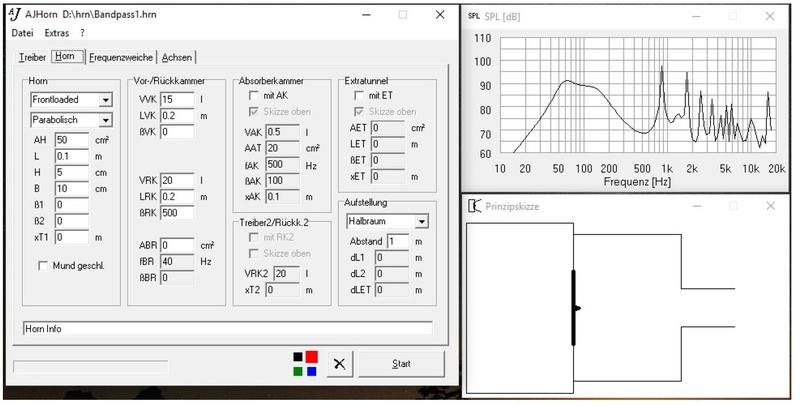

                          • 10991
                          Hallo Timo,
                          was sagt AJHorn dazu:
                          Ich komme morgen wieder dazu. Interessiert mich auch. Gruß Timo
                            • 10991
                            musste etwas am Rohrdurchmesser spielen um auf 50 Hz zu kommen:
                            sieht gut aus, aber ... kann man die 30 Liter mit einem TIW200 in BR nicht besser befeuern, oder sollen es unbedingt zwei W170S sein?
                            ich speichere mal ab wenn du Änderungen benötigst.
