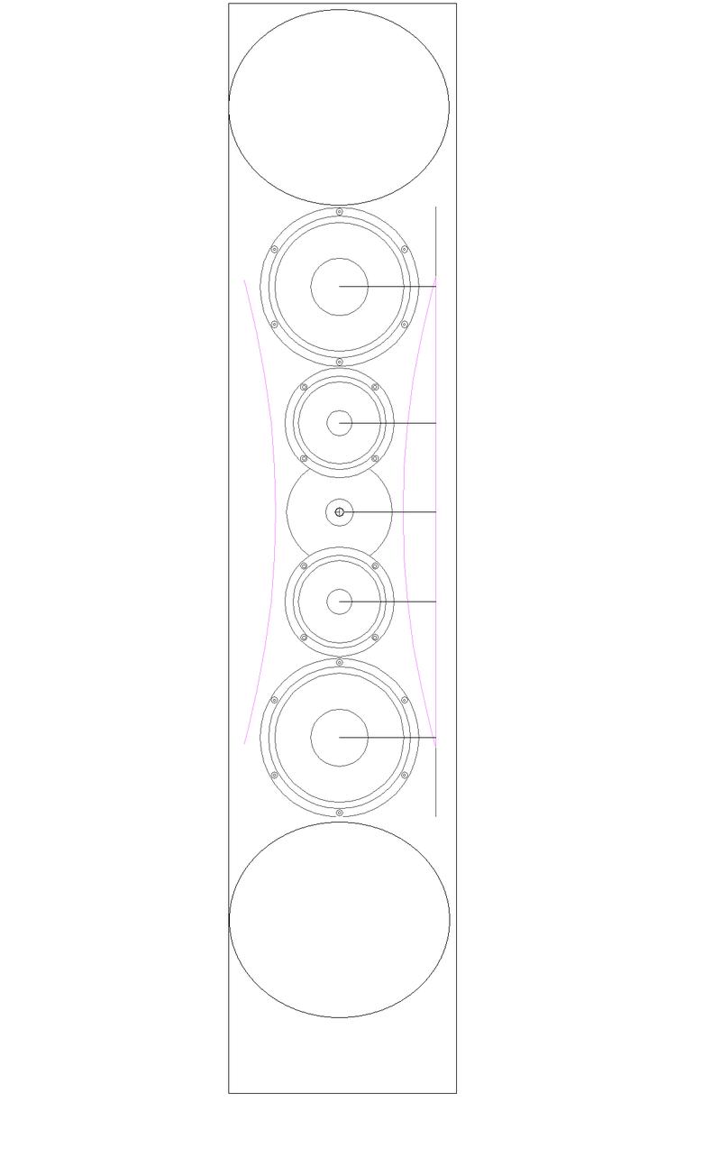

                            @Walwal/Jürgen:
                            Ich habe gerade mal die Konfiguration mit den TIW auf der Front gezeichnet.
                            Mir gefällt das ausgesprochen gut muss ich sagen (wenn die Chassis nah beieinander sind). Höhe etwa 170cm, ok.
                            Aber man könnte dann ein schönes nach hinten verjüngtes Gehäuse bauen.
                            @Dirk_S: Ich hatte mal die Hypex. Bis auf die Trennung bei den LP und HP bei den TIW300/Al200 muss ich ja im Prinzip nix einstellen, daher die Idee.
                            Mit der DSP Problematik das Thema bleibt natürlich bestehen, wobei ich das mit dem Behringer nicht hatte. Nur mit dem MiniDSP.
                            An Dirac kann das eigentlich nicht liegen. Das Problem gab es ja auch beim ausgeschalteten Dirac. Und die NAD ist ja eine klassische Vorstufe.
                            Irgendein anderes Problem muss es da gegeben haben

                              #59
                              Schallwand Front
                                • 28847
                                #60
                                OK, man könnte die Al auch schwarz lackieren. Nach hinten verjüngen sagt mir nicht zu und kostet Volumen.
