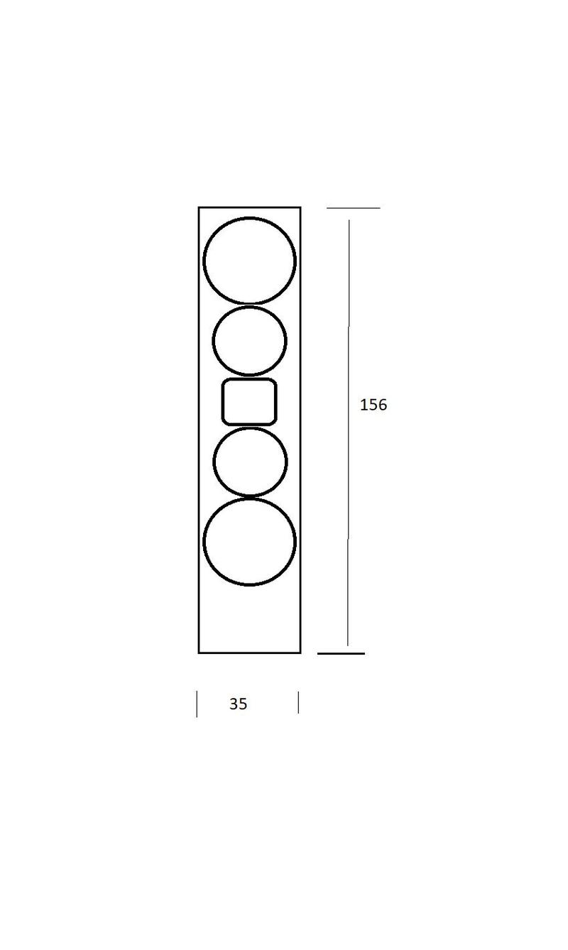

    Hier das Ergebnis: (siehe auch Bild)
    - TIW 300/PAW25/HT-21 + DR45/PAW25/TIW300
    - Volumen für die TIW auf etwa 200 Liter in Bassreflex (abgestimmt auf 35 hz; war in meinem Raum perfekt)
    - Größe ca. B35/H150/T50
    - verjüngtes Gehäuse nach hinten
    - Aktivmodul Hypex Ncore 3 Wege (2 * 500 Watt an 4 ohm/1* 100 Watt)
    Jürgen hat das dankenswertetweise mal flott simuliert (hat also noch keinen Anspruch auf Richtigkeit). Sieht aber auf den ersten Blick gut aus. Den Mitteltöner habe ich nun erstmal 10L geschlossen verpasst.
    Ich wäre euch dankbar, wenn ich konstruktives Feedback erhalten würde. Insbesondere:
    - Kennt jemand den PAW25? Laut Visaton ist das ein super Mitteltöner. Es gibt damit ja sogar einen Bausatz. Wie sieht es mit Klirr bei hohen Pegeln aus?
    - Den DR45 nutze ich in der Monitor als Mitteltöner. Hier wird es dann als Hochtöner eingesetzt. Kannte ich nichtmal in der Konfiguration. Kennt die Konfiguration jemand?
    - Simulation: Auch wenn ich aktiv baue, ist eine gute Simulation sicherlich sinnvoll. Habt ihr Verbesserungsvorschläge?
    - Oder bin ich komplett auf dem Holzweg und ihr kennt eine Fertigbox mit den oben genannten Anforderungen, die vermutlich besser wird (und nicht über 10k neu oder gebraucht kostet)
    Danke vorab.

    Und die Mini-Zeichnung aus Paint;-)

          Die Simu in #1 enthält falsche Chassispositionn, deshalb kommt die Abstrahlcharakteristik nicht hin. Ich habs mal so versucht wie in der Skizze der Frontwand gezeigt.
          Wirlich beeindruckend so ein Monster. Ob wir mal 2 BG20 alternativ versuchen sollten? Die BG20 könnten etwas näher aneinander ran.
            • 11236
            ich würde anstelle der PAW25 die B200 nehmen. Zuerst wegen der Optik, weil sie gut zu den TIW300 passen und weil die Treiber etwas besser zusammenkommen, was die Akustik verlangt. Die Simulation von Uwe gefällt mir trotzdem sehr gut, ...
            allerdings hat die Liebe an das Hobby genau hier meine Grenzen, nie und nimmer würde ICH solche Trümmer ins Wohnzimmer stellen. Da sind doch die Monitor klein dagegen. Diese Doppelbestückungen machen die Box unnötig hoch.

              ich habe es mal auf die Schnelle simuliert, da ich klanglich den HT21 kenne, habe ich ganz bewusst drauf verzichtet, die KE in der Waveguide verlangt nach Pegel und passt mit Sicherheit in eine solche Kombination. Die PAW25 sind für sich alleine gesehen tolle PA-Treiber, und ich sehe sie auch in dieser Ecke, die B200 machen optisch einfach mehr her und passen super zum TIW300, optisch wie auch akustisch.
              Ich habe die Trennfrequenzen ganz bewusst so gelegt, zwischen 200/400 und 2000/3000 machen die Trennungen Sinn. Jetzt habe ich auf die Schnelle dieses in die Form von Uwe gebracht und durchsimuliert, wie ich finde garnicht so Übel. Mit einem gewissen Feinschliff lässt sich da eine richtig gute Box stricken.
              TIW300-B200-KE25WG-B200-TIW300

                        Ich sollte vielleicht noch erwähnen, dass ich in der Regel mit einer Bassanhebung (bzw. Absenkung der restlichen Bereiche) um etwa 6 dB arbeite. Somit wäre tatsächlich der Bass der limitierende Faktor und der B200 könnte reichen. Den kenne ich aus der Belle. Klanglich über alle Zweifel erhaben.
                        Zudem meine ich mich daran zu erinnern, dass der deutlich mehr als die 60 Watt Nennleistung schafft (das war sehr moderat angegeben).
                        Wenn man den Punkt bedenkt: Warum nicht doch die KE25 mit WG als Hochtöner nehmen?
                        Die schaffen auch etwa 115 dB und haben in der Concorde definitiv nicht limitiert.
                        Wäre das eine Idee?
                        Also TIW300/B200/KE WG/B200/TIW 300

                            @Timo @ alle anderen;-): Hat es einen Vorteil, wenn die Chassis noch näher zusammenrücken (deine Simulation)? Also max. 5mm?
                            Und macht es Sinn, die das Waveguide einzufräsen, ähnlich wie bei einer Concorde WG?
                              • 11236
                              das meinte ich mit Feinschliff, das gehört für mich dazu, dass man alle Treiber so weit wie möglich zusammenbringt und dass man definitiv alle Treiber einfräst. Ob man diese Dinge alle auch hören kann wage ich zu bezeifeln. Aber wenn es darum geht alles perfekt zu bringen gehören diese Dinge auch dazu.
                              Bei meiner TI Monitor TIW250(alt) DSM50 DSM25 habe ich ganz bewusst drauf verzichtet, hören wird man dies an einer aktiven Umsetzung sicher nicht.
