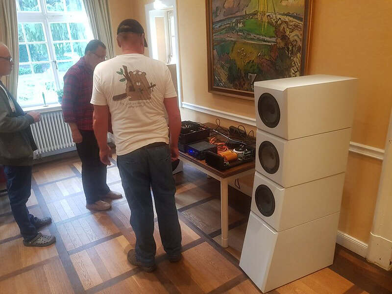

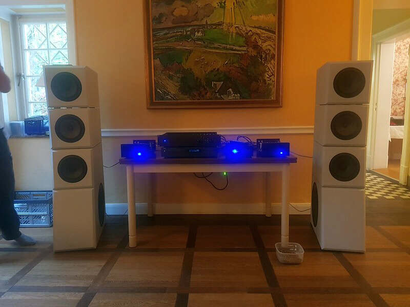

          P.S. So groß muss das nicht werden, siehe meine Tritons auf dem Frickelfest Essentials letztes Jahr:

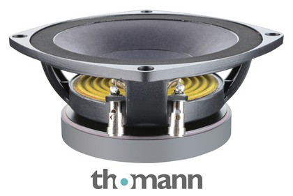

                                Gerade gesehen, das wäre der Mitteltöner fur dein Projekt:
                                https://www.thomann.de/de/celestion_...iABEgJowvD_BwE
                                Bei einem mittleren Schalldruckpegel von 90 bis 110 dB in 1 m Abstand gibt es bei Anregung von 200 bis 20000 Hz oberhalb von 110 Hz nur ganz sporadisch Linearitätsfehler > 0.5 dB.
                                Erhöht man die Anregung um 6 dB, dann zeigen sich unter 150 Hz und über 4 kHz deutliche Kompressionserscheinungen. Bei der höchsten Pegelstufe (116 dB) gibt es breitbandige Kompressionserscheinungen - das könnte aber auch schon das Mikrofon sein (in 48 cm Abstand beträgt der Schalldruckpegel dann schon 122 dB). Um die 116 dB Schalldruck zu erzeugen sind bereits knapp 30 Volt oder 170 Watt Verstärkerleistung nötig . . .
                                HiFi-Selbstbau-Fazit:
                                Der CELESTION CF0617M sieht nicht nur chic aus, er überzeugt auch messtechnisch auf ganzer Linie. Der Frequenzgang verläuft zwischen 300 Hz und 2.3 kHz weitgehend linear. Auf Achse ist dann zwar noch bis 9 kHz etwas los, aber ab 30° seitlich ist schon bei 2.5 kHz tote Hose -> im Sinne eines gleichmäßigen Rundstrahlverhaltens sollte etwa da getrennt werden.
                                Der gemessene Wirkungsgrad beträgt ca. 96 dB/2.83V/m, bei einem Gleichstromwiderstand von 5.27 Ohm sind das aber "nur noch" 94.2 dB/W/m. Bis 115 dB ist die Dynamikkompression in weiten Bereichen < 1 dB - der CF0617M ist also definitiv kein Kind von Traurigkeit.
                                Ideal scheint uns die Kombination mit einem "lauten" Tieftöner (da läuft sich schon der MONACOR SPH-390TC warm) und einem "lauten" Hochtöner (z.B. dem gerade getesteten MONACOR AIRMT-130) in einem echten LAUTsprecher zu sein.
                                Mit einem UVP von 93 €/Stück (Straßenpreis knapp 80 €) ist der CELESTION CF0617M ein absolutes Schnäppchen - vor allem wenn man einen guten Mitteltöner von 300 bis 2.5 kHz braucht, der auch bei hohen Pegeln nicht schlapp macht.
                                Wenn du also 115 dB willst, braucht alleine ein Mitteltöner 170 Watt----, nur mal um die Anforderungen zu zeigen, die auch auf der Verstärker zu kommen. Wieviel bräuchte dann ein Al 130 M?
                                Der Al 130M hat 90dB/W/m also etwa 400 Watt werden benötigt, da ist die Schwingspule abgeraucht.
