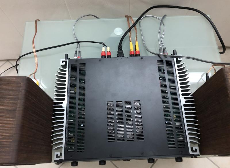

    es rauscht noch, ich habe jetzt echt keine Lust mehr das Problem zu untersuchen, auch heute wieder nach richtig langer Zeit wärmt sich nur sehr leicht der gebrückte Bereich, im Bild 1 links unten, handwarm auf, speziell wenn der dunkle Sub mit den TIW200 spielen. Wenn der große TIW250 BR-Sub spielt wärmt sich nichts.
    Ich nutze in diesen Konfigurationen einen einfachen Vorverstärker DAC von fosi audio den Q4 direkt über USB am Rechner, direkt in den Verstärker ohne Frequenzverbieger. Die Apart hat einen 12 dB Hoch und Tiefpass bei 100 Hz zuschaltbar eingebaut. So kann man einfachst eine 2.1 aufbauen. In diesem Fall ist die linke Seite für den Sub gebrückt, und eben über den 12 dB Tiefpass gefitert. Die rechte Seite ist über einen 12 dB Hochpass bei 100 Hz gefiltert, ist zwar sauber bei 100 Hz getrennt aber bei hohen Pegeln sind die TMT der SATs die Schwachpunkte der Konzeption, ... aber für diesen Test ist es gut genug, denn wir wollen doch herausfinden wo das Rauschen ihren Ursprung hat.
    Ich habe eine komplett neue Verkabelung und einen neuen Vorverstärker genommen,...
    Wie oben geschrieben, ich werde die Endstufe auf die Seite stellen und nichts weiter unternehmen, ... was ich doch sicher sagen kann, dass es kein Temperaturprobem ist, da wird einfach zu wenig Leistung abgegriffen.

    Das Problem ist jetzt also dauerhaft und reproduzierbar in einem Kanal der Endstufe auch ohne starke Erwärmung vorhanden?
    Dann wieder zurück zu Kältespray, vorsichtig wackeln und klopfen.
    Kontaktprobleme in der Endstufe kann es ja nicht an vielen Stellen geben. Ausgangsrelais? Kabel/Buchsen? Die Trimmer hinter der Frontplatte? Die sind eventuell aber auch nur für den Abgleich der LED-Ketten/Anzeigen. Ich hab das Bild nicht vor Augen und eine Servicedoku für diesen Verstärker habe ich auf die Schnelle im Internet nicht gefunden. ​​​​​​​Kalte Lötstellen sind nach 10 Jahren Nutzung auch eher unwahrscheinlich. Nicht verzagen!

    Bist Du absolut sicher, dass die Störungen von der Endstufe kommen?
    ja.
    Wenn das einkanalig auftritt, hört man es dann nur im jeweiligen Hochtonzweig. Im Tieftonkanal ist wegen des Spektrums (fast) nichts davon zu hören.
    das Rauschen kommt über alle Kanäle.
    ich weiß dass es kein Hitzeproblem ist. Ich habe gestern die tauschendstufe mehrere Stunden gequält. Das Gehäuse und an den kühlrippen war es kühl. Am Netzteil selbst, nach Ausbau der Behringer war es sogar kalt.
    ich spielte gestern die letzte Stunde nur noch kleine Lautstärken, so wie normal abgehört wird.
    ich mache die Bohrungen trotzdem ins Gehäuse.
    ich tippe auch auf ein kontaktproblem. Aber innerhalb der Endstufe, denn das Problem ist immer noch da, testaufbau im Keller.

    Hallo Timo, ich nehme an, dass das Problem noch nicht wieder aufgetreten ist. Bessere Luftzufuhr ist nie ein Fehler. Vor allen Elkos mögen keine hohen Temperaturen.
    Aber was ganz anderes: Bist Du absolut sicher, dass die Störungen von der Endstufe kommen? Es kann auch nur im Signalweg davor ein gammeliger Kontakt in einem mechanischen Signalumschalter oder bei einer Verbindung Cinchkabel/Buchse sein. Wenn das einkanalig auftritt, hört man es dann nur im jeweiligen Hochtonzweig. Im Tieftonkanal ist wegen des Spektrums (fast) nichts davon zu hören.
    Sowas kenne ich aus alten Hifi-Vollverstärkern. Da haben irgendwann die Potis (Lautstärke, Balance) oder die Schalter für Signalwahl, Tape-Monitor, Direkt (zur Umgehung der Klangregler) und was man sonst noch so einbauen kann, keinen einwandfreien Kontakt mehr. Oft hilft da Kontaktspray, wenn man die Stelle erwischt.
    Das lässt sich natürlich einfach ausschliessen, wenn man eine Tonquelle direkt anschliesst oder R/L zum Testen vertauscht, falls es nochmal auftritt.
