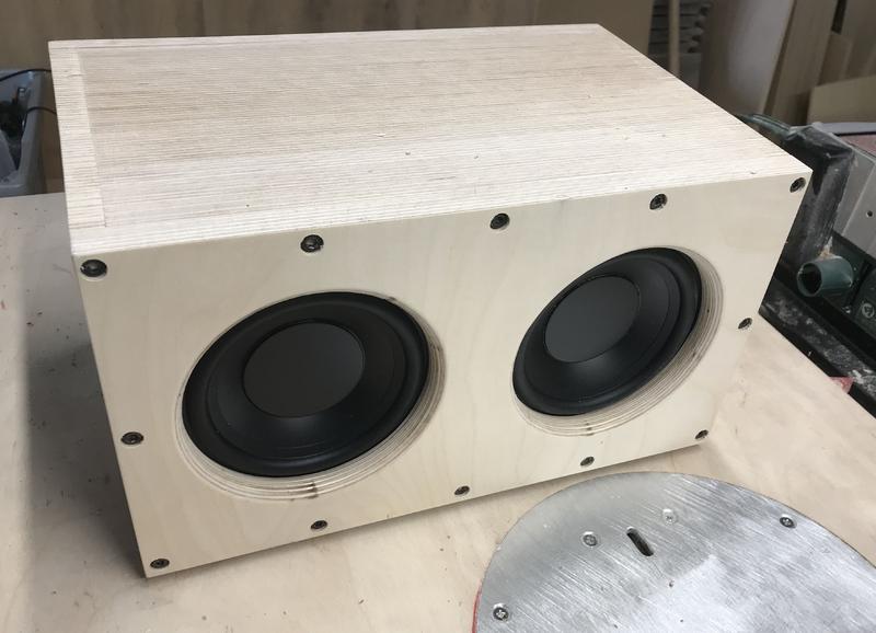

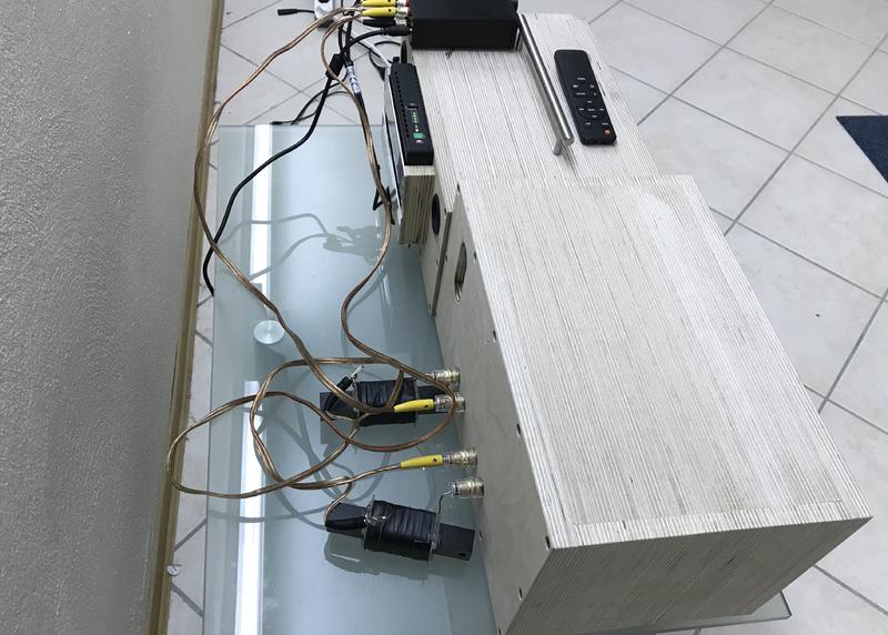

                noch ein paar Bilder vom Zusammenbau.
                im provisorischen Zusammenbau spielt der Sub sehr passabel mit der kleinsten Boombox (Version 3). Ich ärgere mich nur, dass ich keinen einzelnen Sub gemacht habe, beim Maxpegel der kleinen Boombox sieht man kaum, dass sich die W130X bewegen. Trotz einer etwas fetteren Abstimmung. Oder besser formuliert ein einzelner W130X wäre vom Bauraum nochmals kleiner gewesen und hätte den Pegel locker geschafft. Meine Befürchtungen, dass das Bassreflexrohr zu klein ist wirkt sich tatsächlich aus, aber nicht im Lautstärkebereich der kleinen Boombox. Bei Maxpegel des Subs, Vollausschlag der W130X, hört man ein deutliches Luftpfeifen, trotz der trompetenförmigen Ausformung des Auslasses.
                Ich bin aber erstaunt, dass der Sub sooo viel kann, ... hätte ich doch wirklich nicht erwartet, trotz der für mich tiefen Abstimmung.

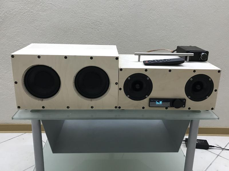

                  es gibt ein paar Erkenntnisse;
                  Der Leistungshunger der kleinsten Boombox ist im Vergleich zum Sub deutlich höher, aktuell spielt die Boombox mit einem Netzteil mit 24 Volt und 5 Ampere und der Sub mit einem 19 Volt und 2 Ampere-Netzteil. So betrieben bin ich auch mit dem Maximalpegel für mich einverstanden, für andere geht es sicher auch mit weniger. Nur so schafft man es die B80 in Auslenkungen zu bekommen von um die 2-3 mm. Der W130X, der sicher das doppelte oder sogar das dreifache an Hub kann, macht einen ähnlichen Hub bei Maximalpegel der Boombox, bei neutraler Einpegelung.
                  Spätestens jetzt müsste man der Boombox Version drei einen anderen Namen geben, denn mit der Boombox version 1 hat dies kleine Ding nichts mehr zu tum, da liegen Welten dazwischen, was die Leistungsfähigkeit angeht. Trotzdem gefällt mir dieses 2.2 System richtig gut und es klingt auch ganz hervorragend.
                  man könnte jetzt noch einen Versuch wagen, den W130X in die Mitte und wie bei der großen Boombox Version 1 die B80 anordnen, dazu einen potenten 2.1 Verstärker und fertig wäre eine verkleinerte Version. Aber sicher mit deutlich höherem Leistungsbedarf, was die Laufzeit des Akkus wieder deutlich reduziert. Vom Gewicht würde man leicht unter 10 kg kommen, was noch akzeptabel wäre. 1-2 Liter bei den B80 in CB und 5 Liter beim W130X würden sicher ausreichen, den W130X sollte man wieder in BR konzipieren.

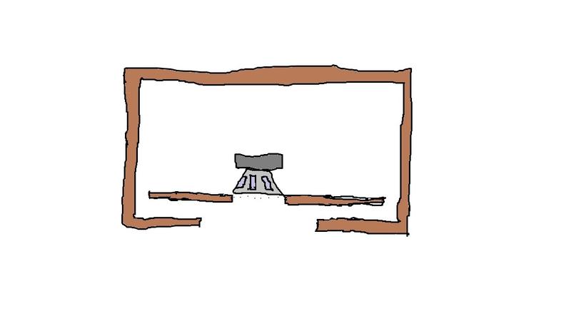

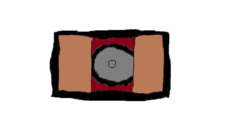

                    Ich habe hier einmal einen sehr provisorischen Plan für eine Bassreflexführung, die auch sehr dünne und lange Bassreflexführungen möglich macht. Und die Bassreflexöffnung ist quasy direkt mit der Membran in Tuchfühlung. Das hatte ich noch von einer alten Echolette Bassbox in Erinnerung. Man kann die Bassreflexführung auch noch weiter seitwärts verlängern.

                      So oder so ähnlich könnte es dann von vorne aussehen, in der Originalbox war einfach nur ein großer runder Ausschnitt auf der Außenschallwand, den man aber auch kaum sah, da Frontverkleidung. Ich meine, es war die Echolette ET 1, im Netz findet man auch , etwas mühsam, Fotos vom Innenleben. Chassis war bei unserem System ein Isophon Orchester. https://www.google.de/search?q=echol...TELD0Bby-kViJM

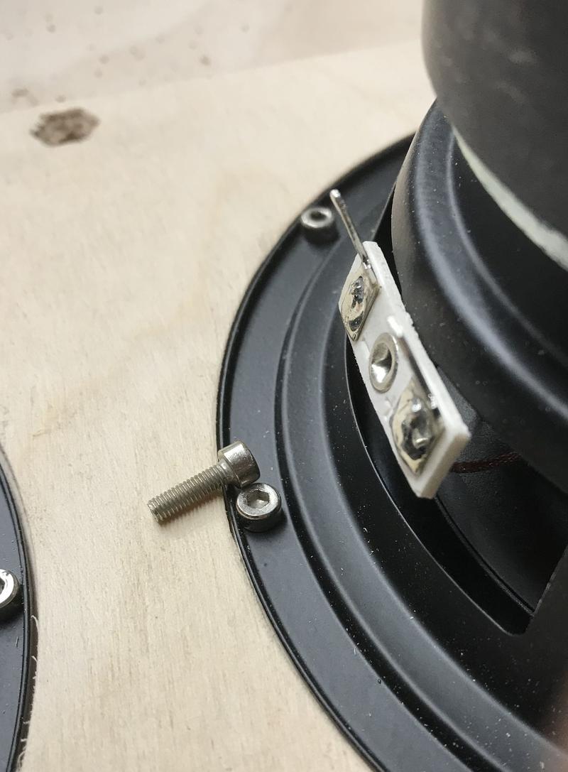

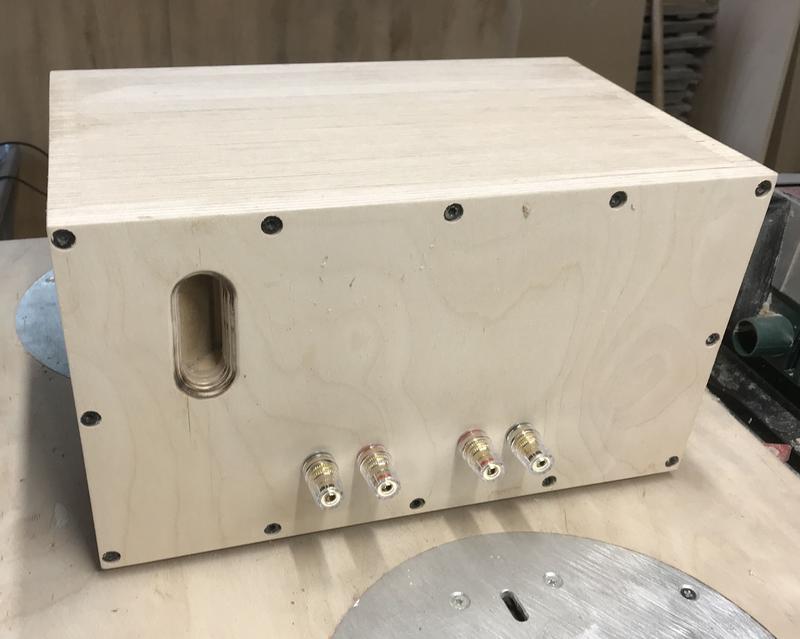

                          Gut schauen sie ja aus, die W130 X , so von der Rückseite eingebaut. Sieht richtig professionell aus.

                            Sieht sehr gut aus. Ubix Idee mit dem Echolette Vorschlag klingt sehr interessant. So kann man die größeren BR-Kanäle ja super unterbringen. Der oben gezeigte Kanal sieht ja ein bisschen klein aus. Das scheint für den W130X zu wenig zu sein.
                            Vielleicht schafft man es dann noch wenn man den Kanal gezielt um 45 Grad im Gehäuse um die Ecke winkelt. So hätte man in den Ecken noch genug Platz um die B80 unter zu bringen.
