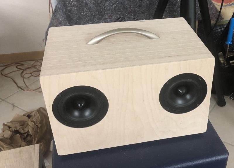

        über ein halbes Jahr im Keller war die dritte Boombox noch unfertig.

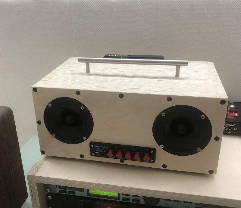

        die sehr kleine Boombox Nummer 3 ist so konzipiert dass sie deutlich kleiner ist als die Nummer 2, sodass ich für die Nummer DREI einen Subwoofer in ähnlicher Bauart gemacht habe. Ich hatte für diesen Zweck einige 2.1 Verstärker ausprobiert und nun hatte ich zwei taugliche gefunden, einen habe ich im Wohnzimmer eingesetzt, der fosi audio, und der zweite, einen von Nobsound, der Douk Audio M3, hier bei der Boombox Nummer 3.
        das Ganze sieht jetzt so aus:

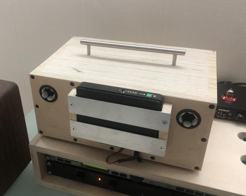

        Bild von Hinten mit der USV:
        Klicke auf die Grafik für eine vergrößerte Ansicht  Name: IMG_1408.jpg Ansichten: 0 Größe: 49,9 KB ID: 686572

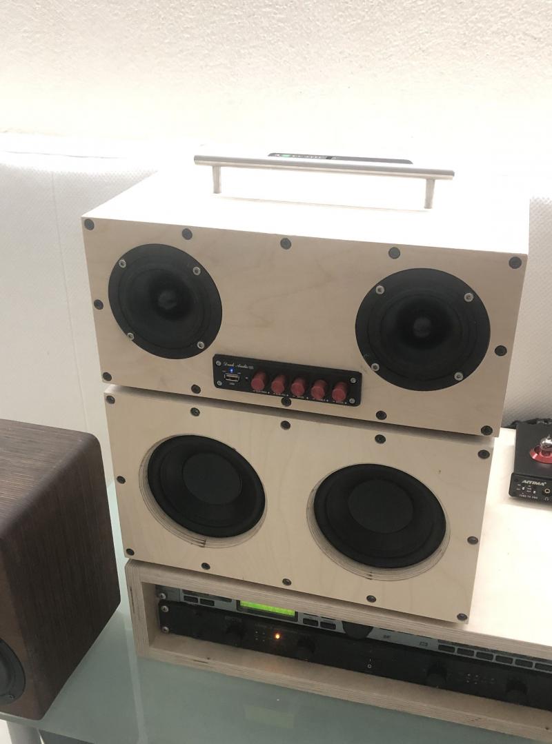

        Bild mit SUB: Doppelsub W130X
        Klicke auf die Grafik für eine vergrößerte Ansicht  Name: IMG_1409.jpg Ansichten: 0 Größe: 65,0 KB ID: 686573

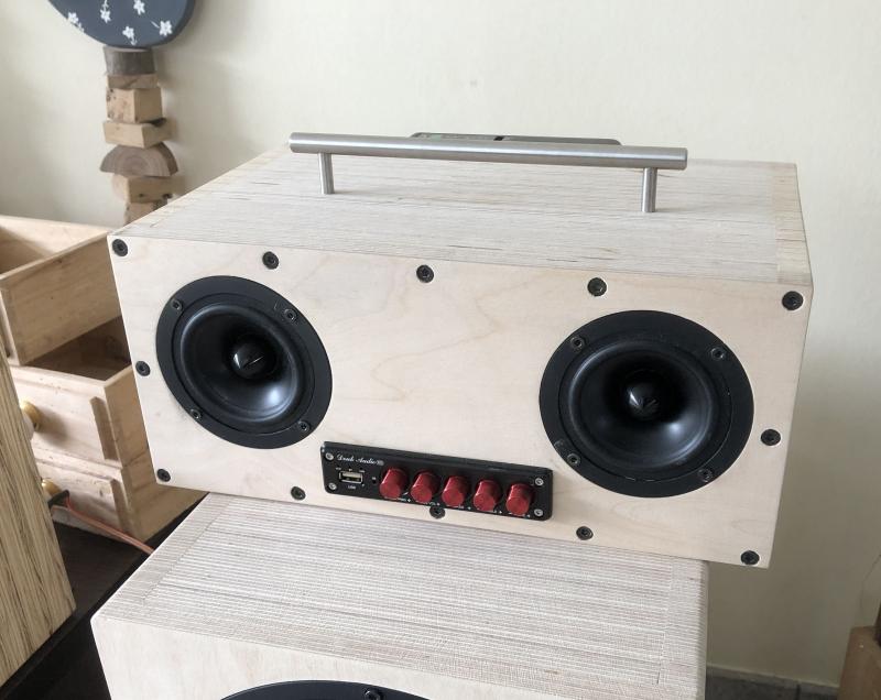

          Die erste und große Boombox mit dem Gf200 und den beiden B100 hat generell den Charakter, dass er in großen Runden die Unterhaltung übernehmen kann. Die beiden "Kleinen" mit den B80 werden zur Zeit intensiv auf der Baustelle als Baustellenradio genutzt. Die kleinere von Beiden, die Nummer 3 mit insgesamt 5 Liter, ist diese hier im Bild. Sie wird deutlich häufiger genommen, da sie auch deutlich leichter ist. In Material und Volumen wurde sie bewusst deutlich keiner und leichter umgesetzt. Man vermisst im ersten Moment deutlich Basspower, aber als Baustellenradio kommt ein richtig angenehmer Vollklang heraus.
          Warum ich dies hier schreibe, beide kleinen Boomboxen werden sehr häufig genutzt, sie sind aber sehr weit weg von "Optimal" und trotzdem sind sie häufig im Einsatz, was man der Box auch schon deutlich, durch Kratzer und Beulen, ansieht. Über Bluetooth wird das Iphone angeschlossen und die Radioapp genutzt.
          Ab rund 100 Hz sieht die Wiedergabekurve einigermaßen neutral aus, ich habe nach langem hin und her die simulierte Weiche, die den Mittelton angesenkt hat, wieder komplett entfernt. Mit dem Bass- und Höhenregler bekommt man trotzdem die Wiedergabekurve einigermaßen neutral hin. Man muss nur aufpassen, dass man den Bass nicht zu weit reindreht, denn die B80 sind sehr schnell am Ende. Nach einigen Änderungen in der Elektronik (Verstärker und USV) und in der Verkabelung werde ich dies jetzt so lassen, wie es ist. Mir war es an der zweiten kleinen Boombox (Bild) wichtig, dass man die ganzen Verstellungen (Lautstärke, Bass und Hochton) von vorne bedienbar sind, dies ist ein Manko an der größeren Boombox.
          Der Akku in der USV in Kombination mit dem Verstärker hält gute zwei Tage durch, ... jederzeit kann nachgeladen werden, ohne etwas an der USV umzustellen. Auf der Baustelle hat man immer irgendwie Strom für die größeren Baugeräte, da hängt man dann wieder ne Stunde die Box dran und der Tag kann dann wieder Kabellos Radio gehört werden. Wenn der Sub dran hängt, mit den beiden W130X ist der Akku deutlich schneller leer, sodass dieser kaum genutzt wird.
