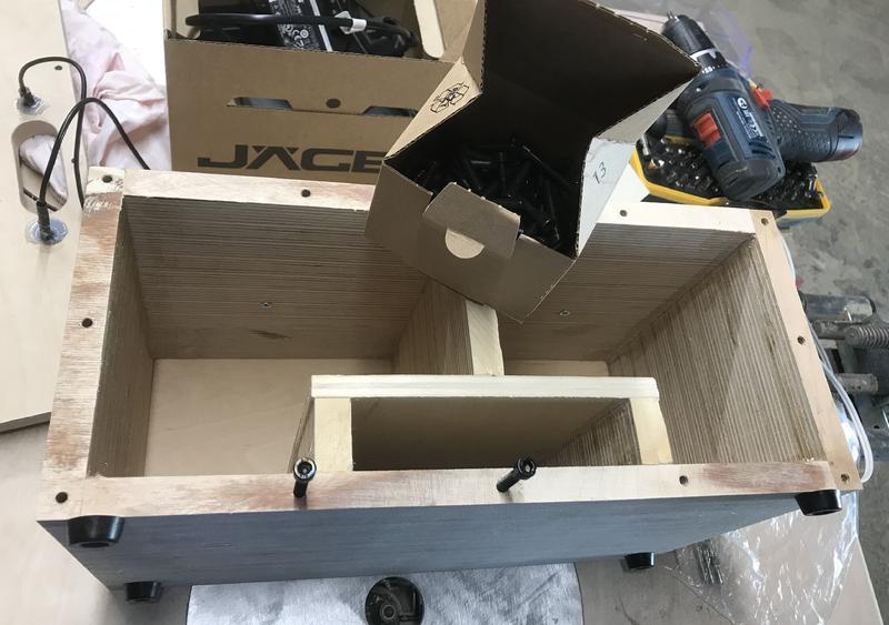

            • 10766
            ich habe die Schrauben beim "Schrauben Jäger" hier in Karlsruhe bekommen, ...
            und die USV ist heute auch noch gekommen, so konnte ich alles bis auf die Bestückung fertig machen. Die USV ist die "größere" und geht direkt ohne Netzteil mit 220 Volt ans Netz. Ist aber allerdings größer als geplant und schaut jetzt etwas über das Gehäuse Oberkante hinweg, kein Thema, wie ich finde.

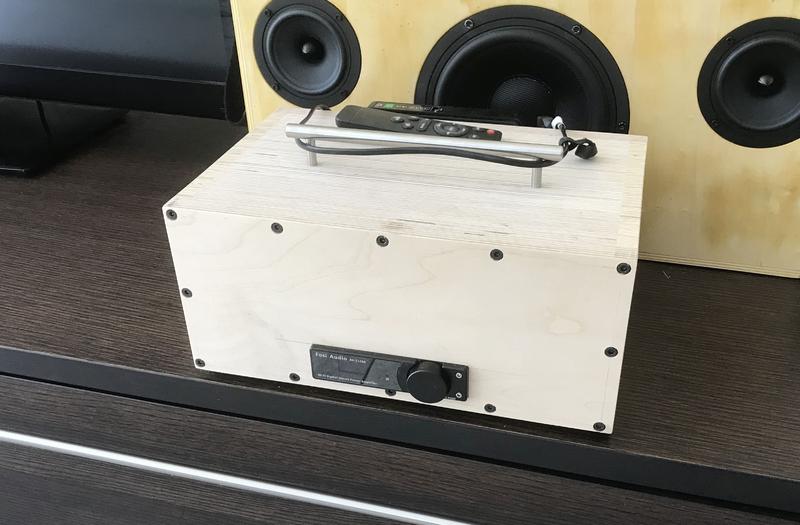

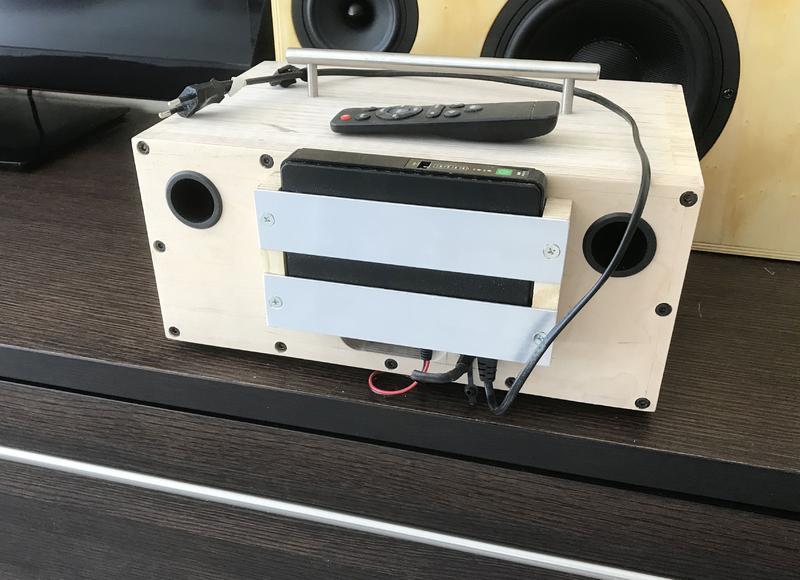

                  • 10766
                  fast fertig!
                  noch ein paar schwarze Schrauben suchen und montieren. Aktuell wird erst mal alles durchgetestet:
                    • 1245
                    Dunkle Farbe drauf, in der Mitte ein kleines Stück mit Stoff und Messingzierleiste bespannen, ein magisches Auge rein, dann hast Du fast ein Kofferradio auf den 60ern gefällt mir sehr...
                      • 10766
                      Ist zwar klanglich deutlich der größeren boombox unterlegen, aber sie gefällt mir auch deutlich besser.
                      Ich würde am Wochenende einen ausgiebigen Vergleich der nun drei Varianten machen.

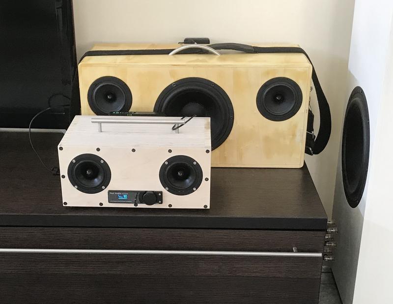

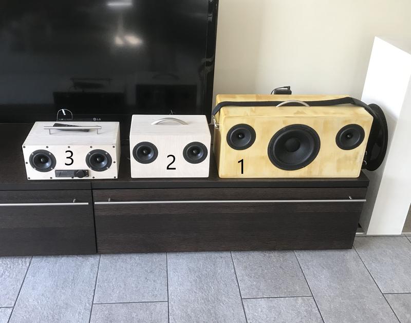

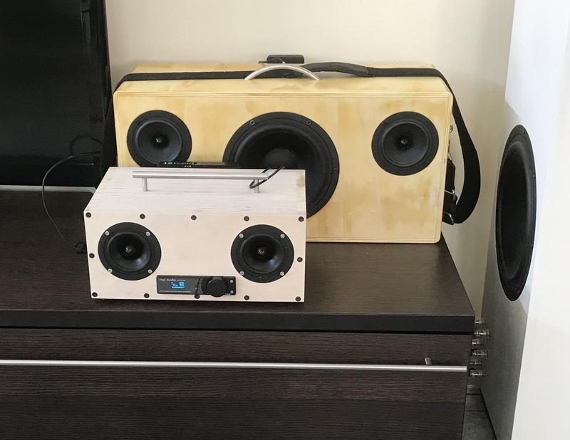

                        nachdem ich heute morgen ausgiebig Zeit hatte die drei Boomboxen zu vergleichen möchte ich kurz ein Klangeindruck wiedergeben. noch eine kurze Bemerkung: ich habe im Bild an den Boomboxen durchnummeriert, ich beziehe mich auf die Nummern.
                        1. habe ich zuerst gebaut und hatte nach längerer Planungsphase anfang Corona begonnen, sollte trotz Mittenbass möglichst leicht werden, aktuell komplett mit allem Zeugs dran bei 12,9 kg. Es spielt aktuell ein Kleinverstärker 2x100 Watt und mit einer Powerbank dran, eingestellt auf 24 Volt bringt die Powerbank kurzzeitig 65 watt, die Regel bei vollem Pegel sind 10 Watt und das sind gemessene 105 dB bei Rosarauschen. Der bass ist der limitierende Faktor der in Anschlag geht, kurze zeit später schaltet auch der Verstärker auf 10 Sekunden Ruhemodus. Sprich vollausschlag Lautstärkeregler ist ganz schön laut.
                        2. habe ich aus der Laune heraus gebaut weil mir die knapp 13 kg der 1. zu sckhwer war, die B80 hatte ich übrig und noch eine ganze Anzahl an Restholz MPX Birke. Nach sehr kurzer Planungsphase ist dann 2. entstanden. Das Gewicht ist bei 6,9 kg. Der verwendete Verstärker mit der Möglichkeit Bass und Höhen zu korrigieren hat 20 Euro gekostet und die USV hatte ich für 33 euro bekommen, der Rest war alles noch hier. Aufwändig über eine Mittenkorrektur korrigiert, habe lange dran rumgespielt bis es mir gefallen hat.
                        3. ist entstanden weil mir die Form von 2. in nachhinein nicht mehr gefallen hat. Den Fosi-Verstärker hatte ich zum Testen für die Restebox von Anfang des Jahres angeschafft und wollte ich bei 3. einsetzen da mir bei 2. die Verstellmöglichkeit "hinten" nicht gefallen hat. So können Fehlbedienungen vermieden werden. Zusätzlich hat diese Variante eine Fernbedienung, zusammen leider auch nicht leichter wie 2., aktuell bei 6,8 kg. Hat aber optische Vorteile zu 2.. Der Formfaktor ist einfach gefälliger und sieht nicht mehr so pummelig aus. Das Innenvolumen musste leicht Schrumpfen im Vergleich zu 2. von 3-4 auf 2-3 Liter pro Seite, was man auch deutlich bemerkt, die 2. hat deutlich mehr Oberbass und Grundton.
                        Rein Klanglich gibt es einen eindeutigen Sieger und das ist 1., dann 2 und dann 3. wobei 3 auch noch nicht fertig ist, die Mittenkorrektur wir noch aktualisiert.
                        Die Lautstärken bei 2 und 3 sind natürlich mit 1. in keinem Falle zu vergleichen, Maxpegel habe ich um die 90 bis 95 dB mit nahezu fehlendem Bass, was zwar schon Laut ist, ein Subwoofer sollte man sich aber gönnen.
                        Gruß timo
                        Vielleicht verbaue ich noch ein Pärchen B100 mit ähnlichem Formfaktor wie 3., leider braucht der B100 auch deutlich mehr Volumen als der B80, dann wären wir fast wieder bei der Größe der 1.; vielleicht aber auch eine noch größere Boombox aus GF250 und 2xB100.

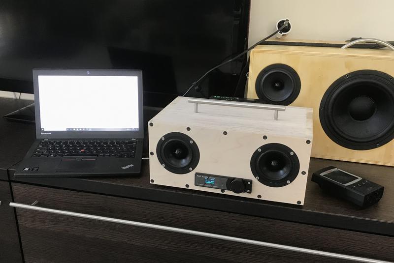

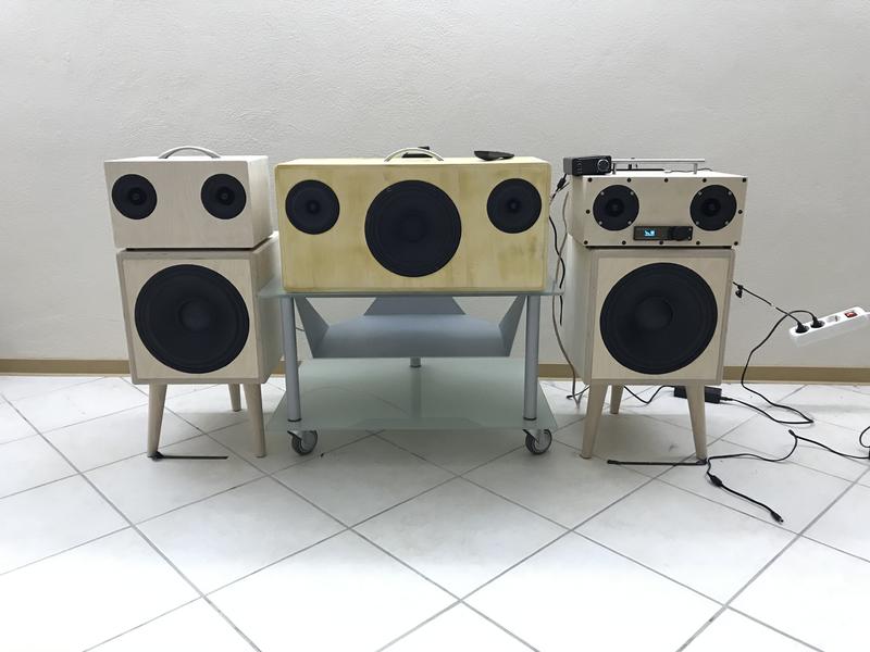

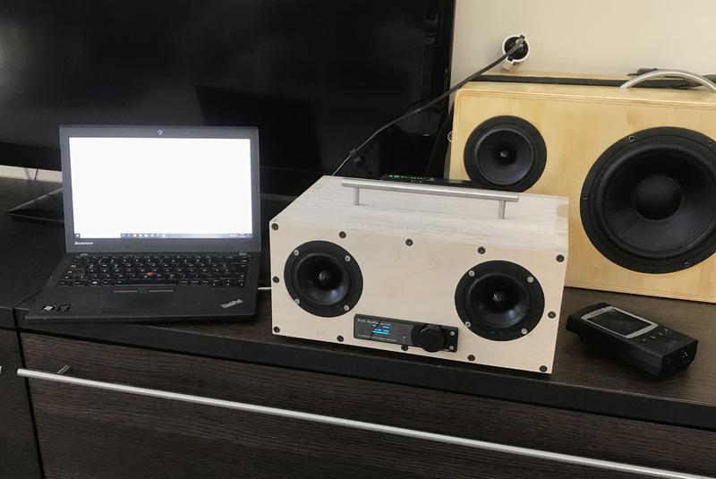

                          ach bei diesem Wetter gibt es nichts Vernünftigeres als in den Keller zu gehen, gefühlte Minustemperatur im Keller im Vergleich zur Gluthitze im Wohnzimmer, ... den kompletten Tag verbringe ich mit dem Vergleich der drei Varianten und es gibt neue Erkenntnisse.
                          Die Variante 3. kann man enorm aufpimpen mit dem Einsatz eines oder zwei Subs, hier zu sehen der Cubesub 27 Liter Geschlossen und es spielen die GF250, angetrieben über den Subausgang des Fosi-Verstärkers hinein in ein 2x50 Watt Class D China-Amp und der Laustärkeregler steht auf ungefähr 1/4. Bei Einsatz eines Subs steht dann der Lautstärkeregler ungefähr auf 1/3. Die Variante 3 erlebt eine Verwandlung zum Fullrangesystem.
                          Was die Variante 2 ohne Sub hat aber deutlich leiser aufspielt, Variante drei hat auf einmal einen richtig großen Auftritt. Beim Umschalten auf Variante 1. gibt es trotzdem ein Erwachen: Deutlich präziser spielen die B100 in der Variante 1, der Mittelton spielt präziser und der Bass spielt zwar nicht so tief aber durchaus ausreichend, ... ich habe Variante 1 nicht auf Tiefgang getrimmt sondern eher auf Lautstärke und dies merkt man. Den Kellerraum befeuert die Boombox nahezu in Diskolautstärke, durch die Bassverstärkung des Raumes, speziell der hinteren Wand.
                          es gibt noch eine Erkenntnis, der Fosi-Verstärker verdaut anscheinend nicht so sehr dass er nur 12 Volt bekommt, beim Umstecken auf 24 Volt kommt noch einen enormen Schub Pegel. Was Verstärker aus Variante 1. überhaupt nicht notwendig hat, dieser kommt mit 12 Volt richtig gut klar und spielt auch bis zum Maxpegel richtig gut durch, ... dies hat auch sicher mit den B80 und B100 zu tun, die B100 haben einen höheren Kennschalldruck und benötigen aus diesem Grund einfach weniger Leistung um gleich laut zu spielen.
                          Jede Varainte hat nunmehr seine favorisierte Anwendung gefunden:
                          Variante 1 für Laut,
                          Variante 2 für immer auf der Werkstatt und auf dem Bau und
                          Variante 3 zuhause fest installiert mit Sub drunter, da sollte sogar ein W130X vollkommen ausreichen im kleinen Subgehäuse.
