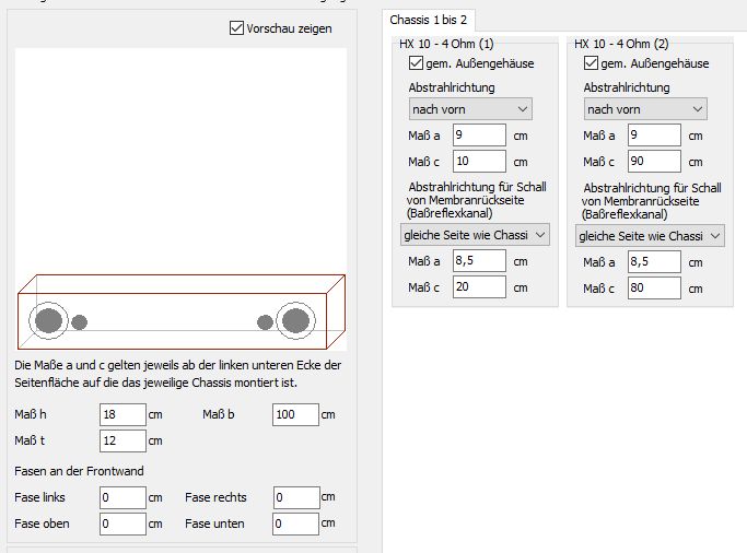

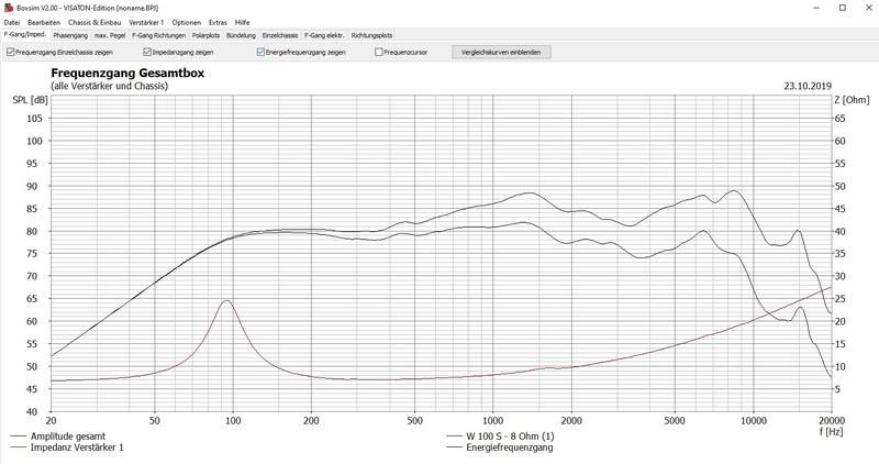

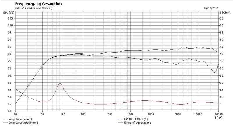

    Habe vorhin mal den W100 s in ein gehäuse mit 4 L und den Maßen 20*22*10 gerechnet. Ist es normal das keine weitere Anzeige kommt? Oder passt das so?
    Es sind auch nicht alle Chassis drin... kann man die irgendwie einfügen oder war das nur über dieses SPL Trace !?
      • 5687
      Hallo Patrick,
      bitte nicht wundern, dass das so niemand kommentieren möchte.
      Wenn du über deine Simulation diskutieren möchtest, dann lade die Projektdatei hier hoch, nicht nur ein irgendwie erzeugtes Bild.
      Wenn Du Hinweise zur Benutzung von Boxsim für Anfänger suchst, schau mal da: Anleitung zu Boxsim bei Hifi-Selbstbau
      Wie Du beim Lesen anderer Threads mitbekommen haben magst, kann Boxsim wesentlich mehr als so eine Kurve anzeigen.

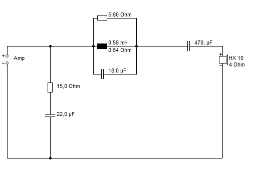

          Stimmt. Der HX 10 wird oft übersehen, ist aber ein guter Lautsprecher.
          Dazu noch ein kleiner Subwoofer, und die HX 10 im Tiefbass entlasten, und fertig wäre das ganze.
            • 5687
            Wirklich erstaunlich. Nicht ein Weichenbauteil und das könnte man für einen Fernseher gerade so lassen wie es sich simuliert.
            Ich glaube allerdings, wenn da sowieso ein AVR ist, würde ich der Soundbar noch einen Sub gönnen und dann CB bauen. Vielleicht sogar noch eine Kleinigkeit kleiner.

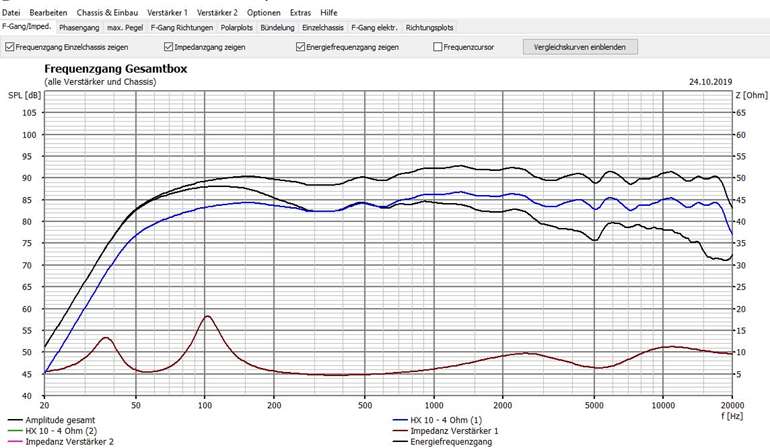

                        Hier noch eine etwas abgewandelte Simu vom HX 10, mit Bassreflex, da besser an einem Subwoofer koppelbar bei 70-100Hz

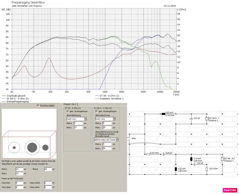

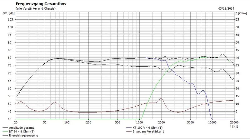

                            moin,
                            so ich habe mal etwas getestet , eine abgewandelte von DAUmino S , wobei ich da gerne den KT100V getestet hätte aber den finde ich nicht für die Datenbank
                            und den Asia UL94 , etwas natürlich geändert..

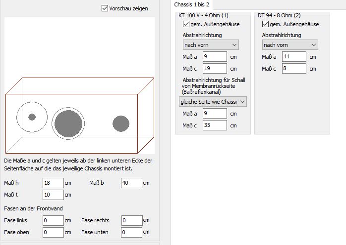

                            in meine Kiste grob eingeplant mit BR ... natürlich dann 2 mal nur spiegelverkehrt... was meint ihr?
                              • 3709
                              Erst mal toll, das Du es geschafft hast, eine Boxsim Datei zu erstellen. Von da aus kann man dann nämlich weitersehen. Bei dem einen Frequenzgang mit dem DT 94 siehst Du wahrscheinlich eine tiefe Delle bei 3 khz im Frequenzgang, bei dem zweiten fällt der Frequenzgang stark in den Höhen ab. Da sind die Widerstände (unter anderem) falsch berechnet. Es ist jetzt für mich zu spät, um daran zu arbeiten, aber ein Tip, für den Anfang nicht gleich mit verschiedenen Hochtönern arbeiten.

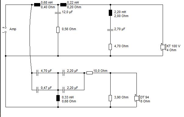

                                hier mit dem KT100V und DT94-8
                                ich hab die chassis leicht versetzt (besserer f-gang).
