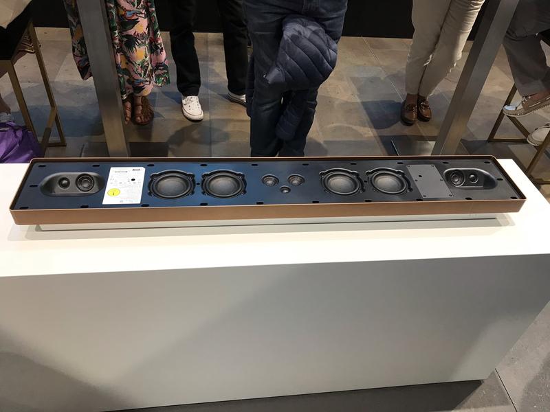

    Mein Vater hat sich eine Bose Soundbar 700 gekauft.
    Von der angetan würde ich gerne eine Soundbar selber bauen und mir gefällt optisch die Beosound Stage von Bang&Olufsen.
    Dort wurden 4 Woofer, 4 Breitbänder und 3 Hochtöner verbaut.
    Ich habe mich schon ein wenig umgeschaut was die Chassis angeht.
    Ist es zu ambitioniert diese nachzubauen? Darf man ein Bild vom Aufbau hier reinstellen?
    Die Maße der Beosound Stage ist 110*17,5*7,7. Aber da bin ich nicht ganz drauf versteift.
    Ich weiß auch nicht ob man unbedingt 4 Woofer braucht oder ob 2 reichen.
    ALs Woofer hatte ich die W100S ins Auge gefasst.
    Klein, Flach und im geschlossenen Gehäuse nur 4 Liter. Oder evtl der KT 100V ?!
    In Sachen Hochtöner und Breitbänder bin ich etwas überfragt.
    Hochtöner der SC5 ? DTW72?
    Und Breitbänder…
    FRS7S, BF37? Zumindest die BF37 sollen ja mit kleinem Volumen klar kommen.
    Vermute aber das eine abgespeckte Version von 3 Hochtönern , 3 Breitbändern und 2 Woofern ausreichen sollte für guten TV Genuss und mal Musik zu hören oder?
    Denke bei dem ganzen auch an einen Separaten AMP/Verstärker, Muss nicht in der Soundbar versteckt sein.. Mit Bluetooth währe cool und Evtl. falls man möchte/braucht ein Subwoofer Ausgang.
    Was den Weichenbau angeht muss ich auch noch ein bisschen was zusammen suchen.
    Das ganze wäre mein erstes Projekt was Hifi angeht.
    Wie schätzt ihr das Ganze ein!?
    anbei ein Bild der Soundbar
    Danke und Gruß

    Was macht das Beosound-Teil eigentlich? Da sind 11 Verstärker drin, 4 Tieftöner, 4 Mitteltöner und 3 Hochtöner. Wer verteilt denn die Signale auf die einzelnen Lautsprecher und wie? Sitzt da ein DSP? … doch nicht so einfach so eine Kiste?
    Wie kommt denn das Signal in die (Selbstbau-)Kiste? Ist da ein AVR?

      je mehr ich so versuche zu lesen, sieht es wirklcih so aus als wenn das nicht so einfach ist für mich als anfänger.
      Ich habe noch keine Weiteren Komponenten und kein AVR. bin für alles offen.
      Handwerkliches geschick habe ich, leider keine erfahrung in sachen Hifi Bau.
      ".....Beosound Stage verfügt über 11 Lautsprechertreiber mit jeweils eigenem Verstärker. So steht Ihnen eine dreikanalige DSP-basierte Aktivlautsprecherlösung mit hervorragenden Tiefen und überragender Klangleistung zur Verfügung...."
      "...Jeder Treiber ist mit einem eigenen 50 Watt Verstärker ausgestattet..."
      so steht es auf der Homepage.
      Ich muss/möchte das ja nicht 1:1 nachbauen. eine schöne Soundbar mit guten Klang und Bass wäre super.. und da hatte ich mir nur die Komponenten rausgesucht.

        Bei den Soundbars wird sehr oft mit DSP nachgeholfen. Anders geht es fast gar nicht. Gerade bei Bars die auch noch 5.1 oder Atmos tauglich sind ( oder sein sollen ).
        So etwas nach zu bauen ist sehr aufwendig. Ist zwar machbar aber als Erstlingswerk mehr als fraglich.
        Ich würde mich nach einem Bausatz umschauen, ggf. für mich optisch anpassen und ihn über einen Herkömmlichen AVR ansteuern.
        Je nach Anspruch kann kann man mit Breitbänder, Koaxe oder 2-Wege Systeme nutzen.
        Hier gibt es genug Fachleute, mit denen dein Vorhaben gelingen wird.

          Wie boserody schon bemerkt hat, solche Soundbars sind schon recht komplex und in Selfmade kaum zu bauen. Von Visaton gibt es doch einen Bauvorschlag mit Subwoofer. Deinem Ansinnen näher kommt aber wohl der Bauvorschlag die Soundbar in der aktuellen ( 19-06 ) Ausgabe der " Klang und Ton ".

              Du sottest das ganze Thema "Soundbar" erstmal in Frage stellen! 3 (L/C/R) oder gar mehr Kanäle auf 110cm Breite horizontal verteilt ist ein Krampf und wird nur aus Design gemacht. Aus akustischer Sicht wären Lautsprecher zumindest links und rechts vom TV schonmal besser (wenns schick werden soll z.B schmale Säulen so hoch wie der TV).
              Ansonsten gibt es von Dolby Vorgaben wo (Winkel vom Hörplatz) Lautsprecher idealerweise seten sollten. L/R z.B 22-30 Grad. Also von Soundbars halte ich genau 0,0

                        Das wird u.a. davon abhängen, ob du auch die Abstrahleigenschaften der B&O-Soundbar zumindest zum Teil übernehmen willst. Ich bin etwas irritiert, dass das Ding auf manchen Fotos vertikal an der Wand hängt, auf anderen horizontal auf eine Ablage platziert wird. Bei L+R sind die Chassis zur Schallwand geneigt, so dass diese wohl immer mit ca. 45° Richtung Decke und stark indirekt strahlen, egal ob der Riegel liegt oder hängt. Beim Centerkanal überzeugt mich die liegende Position nicht wirklich, das strahlt ja nur zur Decke hoch.
                        Das Kippen zur Schallwand wirst du nur mit kleinen Chassis hinbekommen, mit dem DT-94 brauchst du da nicht anfangen.
