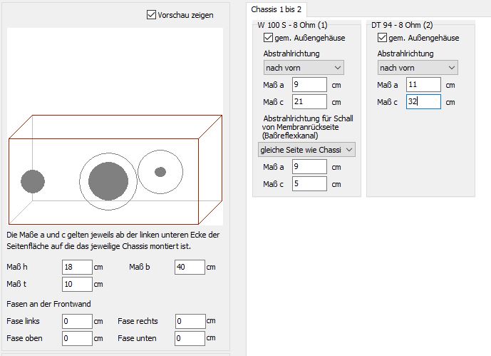

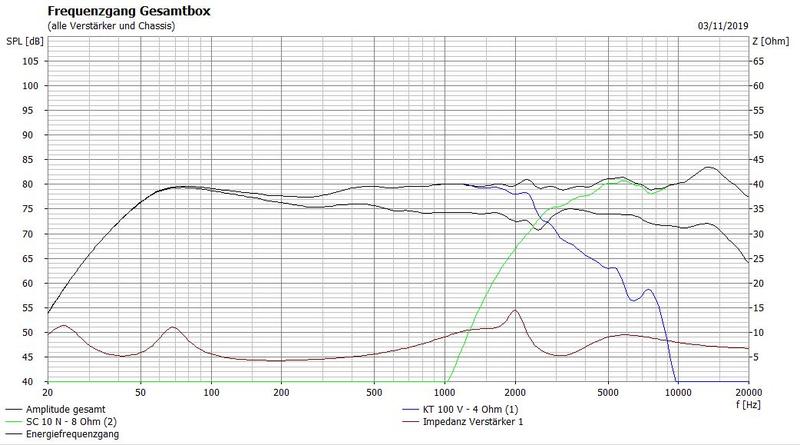

      vielen dank für die Antwort...
      und danke für die Datei Jama...
      okay da werd ich wohl noch etwas testen müssen....
      aber das von jama sieht doch gut aus oder?
      werde noch eine Version mit dem w100s mal testen.
      wobei der W100S ein tiefmitteltöner und der Kt100V ein Tieftöner ist....
      Da ja fürs erste keine Option mit extra Subwoofer geplant ist, würde da der W100S nicht besser passen um das Mittelfeld etwas zu übernehmen!?
      beim vergleich fällt mir auf, das der SC10N und der DT94 doch sehr ähnlich sind, oder?

        Ich habe den DT94 mit dem W100s zusammen ( Aria UL 94 ) Das passt sehr gut.
        Der SC ist im vergleich zum DT sicher der optisch schönere HT. Vom Klang her finde ich den DT etwas besser. Ich finde ihn, subjektiver „ etwas klarer.
          • 1364

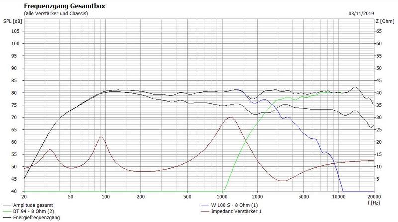

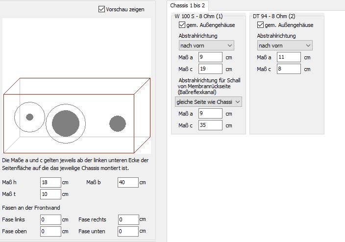

          Habe mich nochmals über die Version mit W100S-4 + DT94 gemacht.
          w100s und dt94 b.BPJ
          Bei wandnaher Aufstellung den Saugkreeis in der Weichenschaltung verbinden.
          Mit der Chassianordnung hab ich mich noch nicht gespielt.
          Bei verwendung eines Subs würd ich den Reflexkanal auf 65Hz verkürzen, dann kann mann auch tiefer als 150Hz trennen.
          lg Burns

              Das bei wandnaher Aufstellung sich die tiefen Frequenzen summieren und ein leicht ansteigender Pegel bis 1000Hz zu empfehlen ist.

                na die kommen natürlich Wandnah unterm TV. Der TV hängt an der wand und darunter soll die Soundbar. Oder Wenn er steht etwas davor gestellt
                  • 1364
                  Schau in meiner Version in der Weichenschaltung, da gibt es Bauteile die rechts neben dem W100S nicht verbunden sind

                        Dann gleich so:
                        w100s und dt94 b2.BPJ
                          ich hab den W100S-8 ohm genommen
