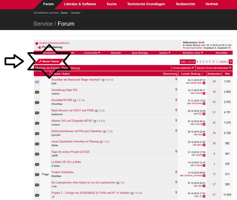

            Hallo Stefan, vielleicht könntest Du einen neuen Thread aufmachen, damit man sich hier nicht überschneidet.
            würde ich gerne machen, finde aber nirgendwo einen Buttom, um ein neues Thema aufzumachen im Forum. Brauche da einen Tipp wie das geht! Oder benötige ich von irgendjemanden Administrator dazu eine genehmigung?
            Stefan
            • MotD
              • 20.10.2019
              • 18
              #51
              Stefan
              Der button sollte da sein.
              • ottmannster
                • 28.09.2019
                • 5
                #52
                Zitat von Mo[QUOTE
                tD;450824]Der button sollte da sein.
                [/QUOTE]
                Danke, bin dann doch irgendwie fündig geworden. Habe neues Thema bereits erstellt.
                Warten wir's ab, was jetzt wird.
