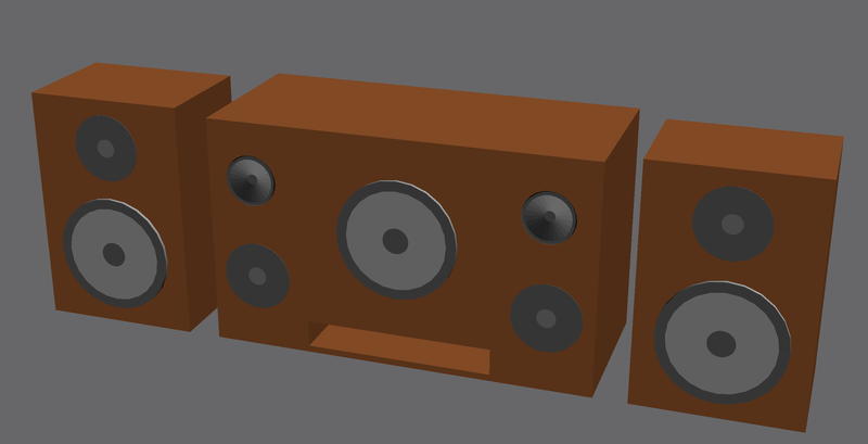

          Ich hab mir nochmal die Konstruktion überlegt. Ein Mono-System wäre am günstigsten zu bauen und würde auch Sinn machen, weil vom Stereo-Effekt wenig zu hören ist. Allerdings setzen so ziemlich alle Hersteller auf Stereo-Systeme, auch bei kleinen Lautsprechern - sei es Marketing oder weil sie es sinnvoll finden.

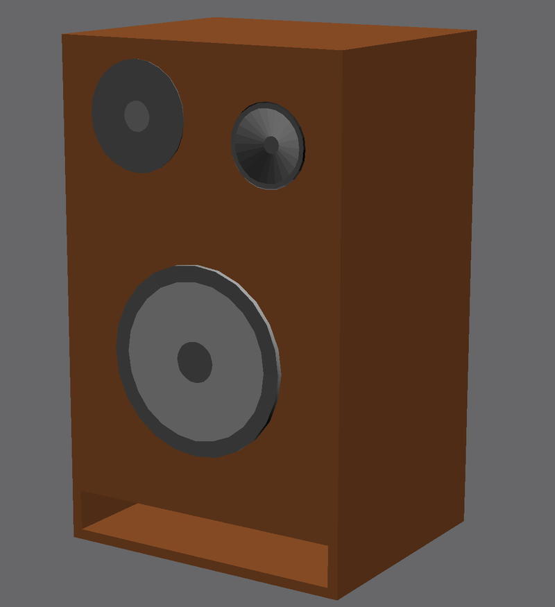

          Jedenfalls habe ich mir überlegt, wie ich ein Stereo-System designen würde. Ich hatte Anfangs ein Setup wie die JBL Extreme im Sinn, weil sie kompakt ist und die Oberfläche gut nutzt. Aber sie nutzt ja auch passive "Möchtegern-Subs", mit denen das gut klappt und auch nötig ist.
          In meinem Fall sind alle Lautsprecher aktiv und sollten auch idealer Weise in die Richtung der Ohren schallen. Darum habe ich schnell das hier zusammen geschustert: (Ja, die Render Software ist etwas betagt)
          In diesem Beispeil habe ich die drei Lautsprecher "AL 170" "FRS 8" und "SC10N" annähernd nachgebaut, um ein Verhältnis von der ganzen Box zu sehen. Die Maße der Box sind 58x35x25cm. Aufgebaut habe ich das Design auf der Basis des Subwovers, damit er eine 20L Box hat (30x30x25 Außenmaß). Dazu kommen 5cm BR Schlitz unten dran plus was die Mittel- und Hochtöner etwa brauchen um dazu zu passen - viel schlanker wird es nicht mehr.
          Die Treiber alleine würden damit ca. 215€ kosten!

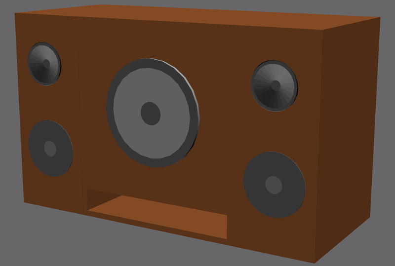

          Alternativ wäre die Mono-Box, hier mit den selben Treibern:
          Größe ist 30x49x25cm und der Preis der Treiber wäre nur noch ca. 175€.
          Ich habe noch nichts davon durch Boxsim gejagt, das ist jetzt in erster Linie mal eine Veranschaulichung von "was mal werden könnte" und hätte gerne etwas Feed-back.
          Die zwei Punkte, die ich am meisten verbessern muss, sind Preis und Größe. So sehr mir das Stereo-Design zusagt, wie es da steht ist das eine Box für's Bücherregal o.ä

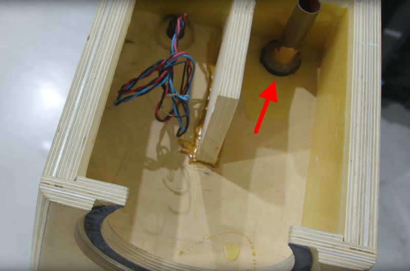

                        Mich hat nur eine Sache etwas stutzig gemacht: Die haben da etwas verlegt, das wie ein Bassreflex Rohr aussieht. Allerdings ragt es von unten nach oben und scheint keine Öffnung in den Boxenraum zu haben. (Unten am Boden versiegelt, oben bündig zum Holz). Ich dachte bisher, dass BR-Rohre den Luftdruck ausgleichen, damit die Treiber nicht gegen innere Schwingungen zu kämpfen haben. In diesem Fall ist es "nur ein Raum in einem Raum". Ich könnte mir noch vorstellen, dass es tatsächlich mit dem darunter liegenden Treiber verbunden ist.

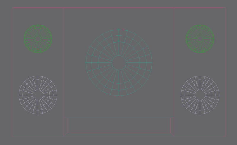

                        Ich versuche immernoch Boxsim zu lernen und hab versucht den Sub einzurichten, um aus zu testen, wie weit ich die Maße verkleinern kann, ohne zu stark die Tiefen zu opfern. (Der Rest der Box ist sicher einfach an dessen Maße anzupassen). Aber die Frequenzkurve rückt kein Stück - schaue ich an falscher Stelle, oder ist das Volumen gar nicht so ausschlaggebend?
                        Wie würdet ihr das rein tippen? Der Sub soll von den anderen Chassis getrennt sein - ich erhoffe mir davon klarere Bässe (Vielleicht trenne ich auch gleich die SC10 und FSR8). Boxsim scheint das aber nicht rechnen zu können? Zumindest kann ich nur eine ganze Box einstellen. Allerdings zeigt er mir mit allen 5 Treibern nur die Kurve des AL170?
                        Ich habe jedenfalls die Datei mit nur dem AL170 im Anhang.
                        Falls jemand weiß, wie alle ein zu tippen sind: Der Prototyp ist 58x35x25cm, die kleineren Treiber sind je 51cm bzw 7cm rein und 26,5cm bzw 11cm hoch (natürlich nicht final).

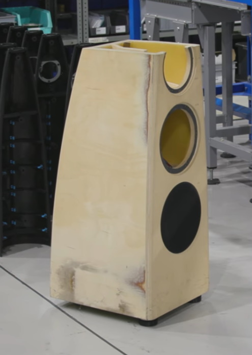

                          Das Rohr ist ein IRR - interner Resonator; wurde von "Ton-Feile" im Hifi-Forum vorgestellt....
                          Normal gehört da noch Dämpfungsmaterial rein!
                                Du hast den Sub als geschlossene Box ausgelegt, wie ich das sehe, und die Maße scheinen auch nicht zu stimmen?
                                Die Chassis werden ja in einem schalltoten Raum gemessen, in den Bässen wird sich je nach Aufstellungsort noch einiges ändern.
                                Wichtig sind erst einmal die Gehäusemaße, und wo die Lautsprecher eingebaut sind.
