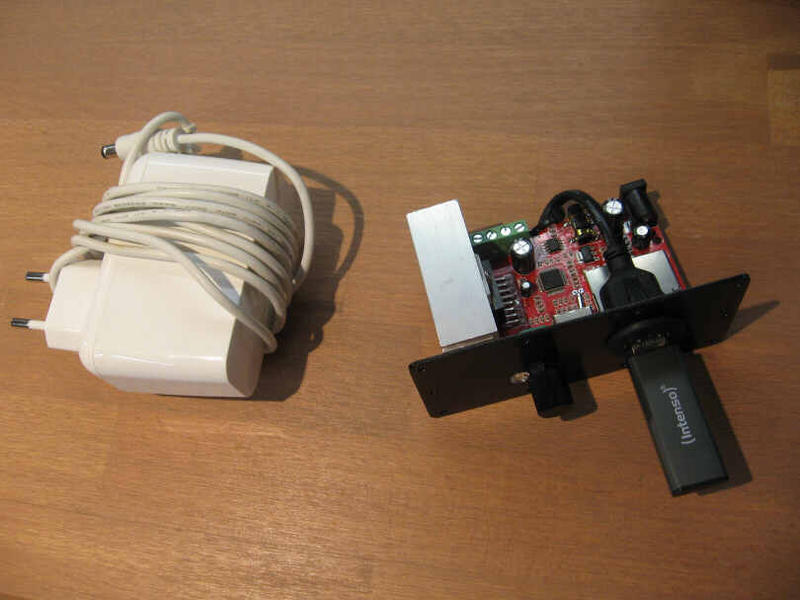

                      • 2454
                      Was ich letztens gebaut habe, ist klein, gut & günstig:
                      - 2x FRS 8 Bassreflex 220x125x105 mm verbunden durch 3,5mm Klinkenkabel
                      - Pollin-Modul für mp3/USB, mit Fernbedienung (!) und 2x 15W zu € 14,95 https://www.pollin.de/p/stereo-verst...p3-2x15-630479
                      - Steckernetzteil 12V/2A zu ca. € 6,95
                      Könnte man auch gut mit Akkus versorgen (10x Mignon 1,2V). Wenn nicht gerade mitten auf einer großer Wiese betrieben, also zumindest eine Wand im Rücken, geht das richtig gut ab bei mit Sicherheit sehr langer Akku-Laufzeit.
                      Gerade für den Einstieg ins Selberbauen kann man damit nicht viel falsch machen .

                        Sehen gut aus die kleinen Böxchen,fürchte nur die haben ihm zu wenig
                        Bass.
                        Bei 4 Ohm fließt doppelt soviel Strom durch die Endstufe als bei 8
                        Endstufe hat mehr Leistung,bei Accubetrieb ist dieser aber früher leer.
