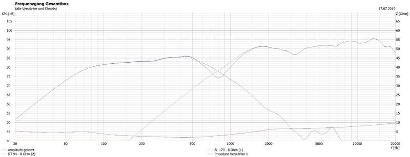

                Die Treiber selbst sagen mir leider herzlich wenig. Ich sehe beim AL 130 "10l/bassreflex - 48Hz" und eine Kurve die ab 1'000Hz holprig wird bis sie bei 5'000Hz Karusel fährt. 10l, das wären 20x25x20 Innenmaß. Ich hoffe auf's Beste.
                Die Al 170 hat eine glattere Kurve und wäre mit 30x25x30 dabei - da wären sogar noch 2l Platz für Elektronik. Das für 15€ mehr (+ Holz). Wäre das auch eine gute Option?
                Die DT94 kommen ab 2'000Hz (Laut Beschreibung 3'000), ist das nicht schon sehr hoch für einen Tieftöner?
                Die SC10N haben auch eine schönere Kurve als die DT94.
                (Das soll keine Kritik an deinem Vorschlag sein, mich interessiert was du an den Anderen vorziehst)
                Hab mich gestern noch gespielt
                So schöne Kurven hab ich aus der Software noch nie raus geholt! Müsste ich raten, würde ich sagen du hast das mit der Weiche schön gerade gekriegt.
                Ich krieg da jedenfalls nichts schönes raus. Ich habe testweise deine Werte etwas modifiziert (sehr stümperhaft, sorry) und bekomme dieses Loch bei 800Hz. Liegt das daran, dass der AL170 so früh abgewürgt wird?

                  Bei deiner Simu musst den HT verpolen.
                  MOchtest du mit Batterie oder Netz betreiben? Oder beides?
                  Meine BRVersion hält 20Watt pro Kanal aus. (die Ausgabe in Boxsim bezieht sich auf 8Ohm)
                    • 1366
                    Und ja, die DT94 ist zu tief getrennt.

                      Davon abgesehen, wenn ich im Boxsim 1x AL170 + 1x SC10N platziere, liegt der HT etwa 10dB höher. Ich hab mit Pflaster und Bandagen ne halbwegs gerade Kurve bekommen (ich bin sicher, du bekommst das besser hin). Die HT fangen aber an sehr kantig zu werden, vermutlich wegen der Gehäuse größe.

                        HT zu tief getrennt, der macht das nicht lange mit. 3kHz empfehlenswert.
