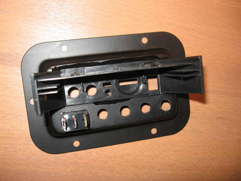

                    Das Anschlussterminal , und auch der Rest, sieht aber toll aus, selber alles beschriftet?
                    Das sind die Anschlussfelder der Original-Funkboxen (mit Platinenträger); ausgesägt und eingeklebt ...
